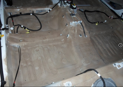

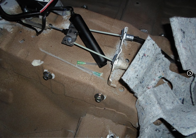

Lebed писал(а):У кого нибудь есть опыт по шумке Noxudolом 3100/3101?
Есть опыт по устанению последствий применения Noxudol. Если точнее - безтолковый материал для применения в автомобиле. Приходилось переделывать.

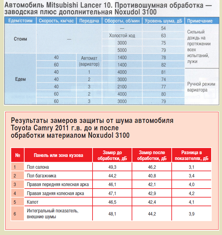

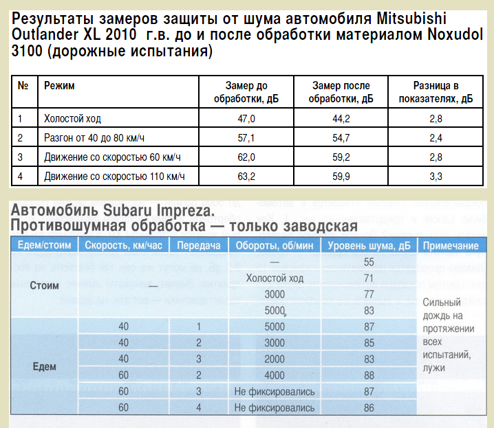

Замеры шума шумомером на "пустом" без шумоизоляции автомобиле и автомобиле с ноксудолом показывали отсутствие разницы. По крайней мере при одинаковых условиях разницу определить не удалось. Могу скинуть ссылку кому интересно.
К тому-же это чудо выделяет в воздух паскудный запах даже спустя 1.5 года по прошествии нанесения.Автомобиль закрытый в гараже, который проветрен и закрыт,через три часа простоя в нём разобраной машины снова необходимо проветривать. Судите сами каково это.

На второй ссылке на фото и есть тот бежево-песочный материал. Утверждают что наносить слой можна до 8 миллиметров. Даже фирма которая выполняла напыление (по телефону) обещала слой не менее 4-5 мм. Я не поленился и самостоятельно проехал к ним и пронаблюдал за процессом. По факту, практически везде на всех поверхностях слой наносят не более 1.5-2 мм.Во многих местах оставляют лысины - ленясь экономят материал.
Примерно такие-же получались и у меня замеры на Тойото Камри 40-вка. Сравнивалась пустая машина и с ноксудолом.Замеры шума проводились на гладком участке асфальта на трассе М-4. На пустой машине при 100км/ч показания были в центре салона 72-75 дцб, с ноксудолом 70-73. Резина на обеих машинах стоковая. Температура воздуха +27. Замеры проводились с интервалом в пол-часа.После классической шумоизоляции результат был 55-57 дцб. В результате владелец с улыбкой на лице радостно ликовал что наконец почювствовал серьёзный результат. Ссылку выложить на форум или в личку? Не хочу поругательств по поводу скрытой рекламы...

По утверждению владельца автомобиля машину продержали "в работе" по нанесению покрытия ноксудола дней 10. Наведывался на 6-й день машина стояла не тронутой. Слёзно обещали сделать всё в срок. Считаю, если приведёные выше в посте цифры по замеру шумности и понимания КПД ноксудола НЕ УБЕДИТЕЛЬНЫ в сравнении, то заниматься этим чудесным действом надо только самостоятельно. Почему? Чтобы спать после спокойно с чистой совестью перед собой и мыслью о том, что деньги потраченые на материал все применены к месту. Решать каждому для себя что кому надо. А вот собственно и ссылка по доработке
http://autoshumanet.ru/news/view/69

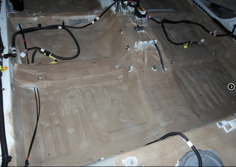

ИМХО, так даже грунтовку на заборы не наносят. Почитал отзывы в инете. Кто то хвалит, кто то недоволен. Как и везде))) Кто то применял частичный классический вариант шумоиз-ии с последующим нанесением жидкой.

Наблюдая самолично за процессом напыления могу заключить что по такому принципу выполняют напыление если не все конторы, то подавляющее большенство. Все стремятся съэкономить и выполнить по-быстрее(ЗАРАБАТЫВАНИЕ ТУПО). В таком случае не до качества.За обработку , что можно просмотреть по ссылке, владелец отдал кровных 45000 рупий.
А отзывы всегда разные. Те, кто понимают что толку мало но деньги потрачены одзываются двояко-одни хвалят для самоуспокоения. Другие пытаются поправить ситуацию и ищут возможность. Сам могу с уверенностью утверждать, что толку нет вообще. На слух не заметно.

Запах купировался сам собой, потому как при доработке, покрытие нанесено на 80-90% напыленой поверхности. На 100% поверхности напыления накатать классику к сожалению не было возможности ввиду критичности мест (на потолке например на ланжеронах). Подьём поверхности по высоте не допустимо. А в стальных местах зачищать до грунта - вандализм.
Владелец автомобиля, обезпокоеный ситуацией по поводу ядовитого запаха самолично стоя на коленях в авто перед сборкой салона принюхивался и сказал что теперь порядок.
