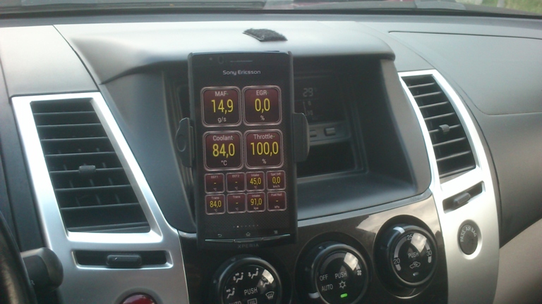

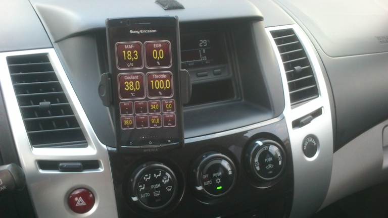

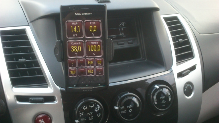

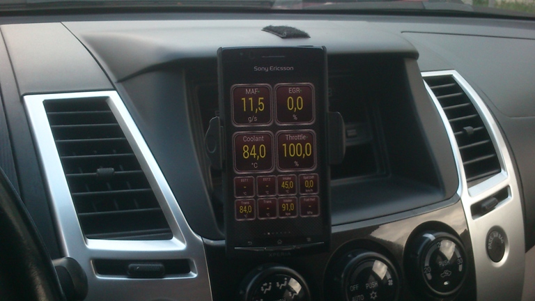

Вот данные по моему тепловозу:
1. Холодный двигатель климат OFF
2. Холодный двигатель климат ON
3. Горячий двигатель климат OFF
4. Горячий двигатель климат ON
Может кому пригодится. Условия без изменений.

sn1, ну а чё соб-с-но? На холодном воздуха жрет больше чем на горячем. Включаешь кондёр мощи потребляет больше - и воздуха больше. Или я что то интересное просмотрел?

Я про расход воздуха без субстрата.MAVR64 писал(а):sn1, ну а чё соб-с-но? На холодном воздуха жрет больше чем на горячем. Включаешь кондёр мощи потребляет больше - и воздуха больше. Или я что то интересное просмотрел?

В смысле: "без субстрата"? Без рециркуляции?sn1 писал(а):Я про расход воздуха без субстрата.MAVR64 писал(а):sn1, ну а чё соб-с-но? На холодном воздуха жрет больше чем на горячем. Включаешь кондёр мощи потребляет больше - и воздуха больше. Или я что то интересное просмотрел?

Ну да. По моим данным видно какой реальный правильный расход.MAVR64 писал(а):В смысле: "без субстрата"? Без рециркуляции?sn1 писал(а):Я про расход воздуха без субстрата.MAVR64 писал(а):sn1, ну а чё соб-с-но? На холодном воздуха жрет больше чем на горячем. Включаешь кондёр мощи потребляет больше - и воздуха больше. Или я что то интересное просмотрел?
