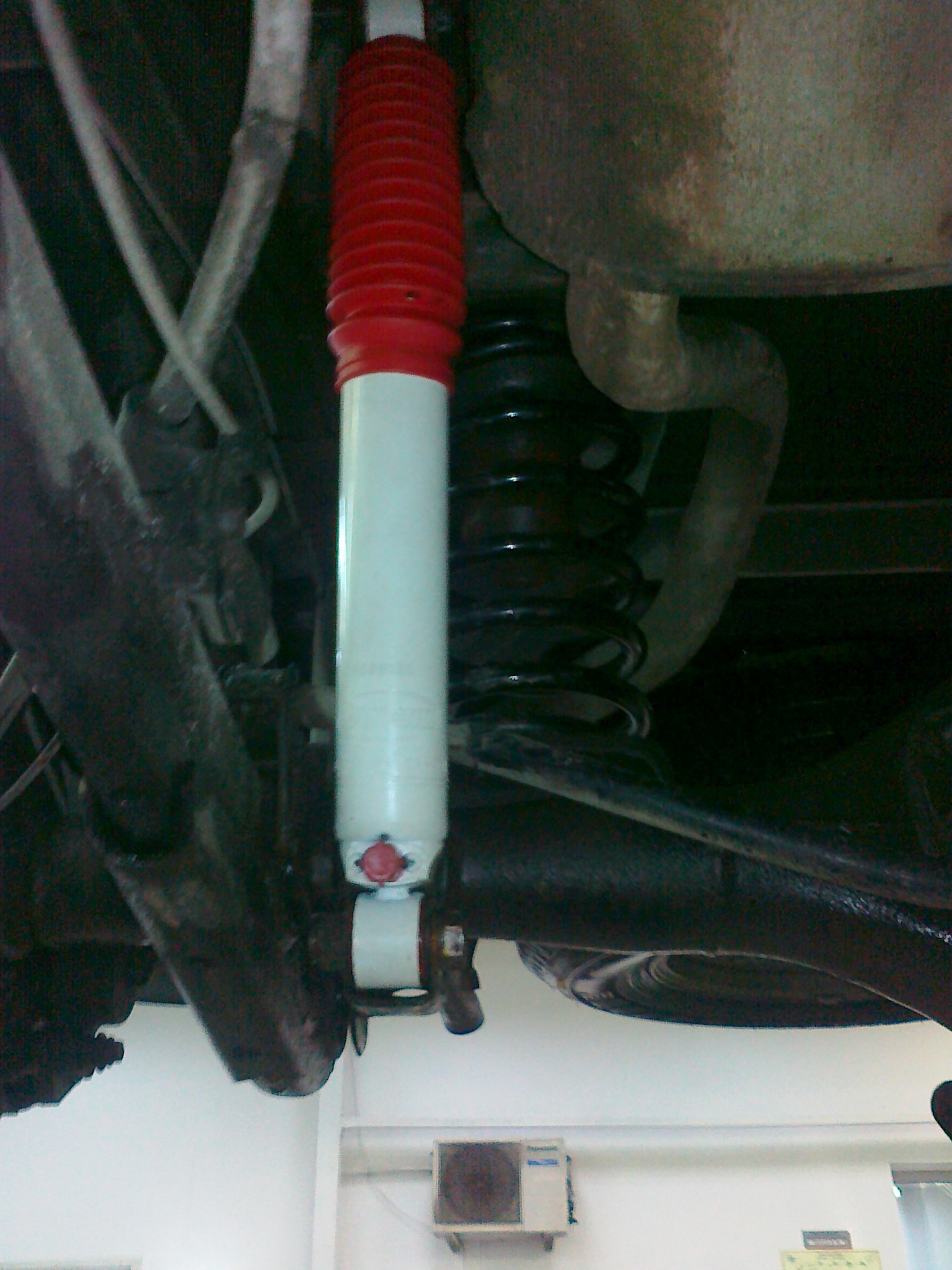

Поставил назад Rancho RS9000XL Adjustable Shock Absorbers в паре с Kayaba RA 5382
Жёсткость поставил на 3ку из 9ти возможных. Лифт 50мм получился.
Со стоковым передом еду как на двух разных машинах. Зад просто все неровности/стыки/ямки сьедает где-то в недрах.....
Чего не скажешь про передок. На днях ситуацию поправим

Свят писал(а):Поставил назад Rancho RS9000XL Adjustable Shock Absorbers в паре с Kayaba RA 5382
Старая пружина отжила? А чего не Владовы?
Интересен выбор аммов...

Старые пружины просели, пробои и жёсткость подвески испытывал и чувствовал как и все.
Выбор по пружинам пал именно на эти, т.к. они дают умеренный лифт, умеренная цена, извесные харрактеристики, умеренная жёсткость. Если сравнивать с подвесками для бездорожья. Хотя эти пружины не панацея, не исключаю что возможно придётся заменить со временем. Зависит от запросов к автомобилю
Амортики- мы не ищем лёгких путей(колхоз форева)), хотелось что-то достойное, с запасом прочности, не *конским* ценником ну и чтоб комфортно ездить было....Регулируемые- самое то. Тем болие Ранчо. Негатива немного про эти аморты есть в Нэте, но я оптимист
Втулки полиуретановые якобы у них слабые, но это мелочи.
Пока толком ничего не понял, но первые впечатления от работы задней подвески только положительные.
Ход моста вниз увеличился на 50мм из-за амиков- беда с тормозными шлангами
