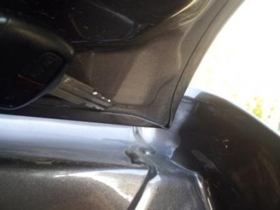

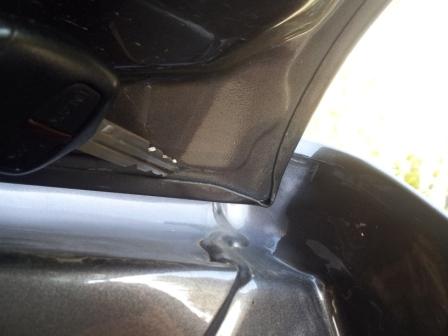

Re: КОСЯКИ ОД
Нет, то что дверь красил дилер это понятно. Вопрос в том почему на ней отсутствует герметик? И может ли быть так, что мне установили не оригинальную запчасть? Кстати в ясный солнечный день на чистой машине заметно что в цвет они не попали.

Re: КОСЯКИ ОД
С начала наносится герметик, потом идет окраска. Посмотрите на своем авто герметик по периметру дверей закрашен. А у меня на задней (новой) двери его вообще нет.

Re: КОСЯКИ ОД
Так скорее всего, когда берётся дверь "в металле" на ней герметика нет и на оригинале в том числе. Его перед покраской нанести должны. А по делу заказ наряд посмотри, там написано должно быть, что за дверь стоит. Хотя эти ребята (я имею ввиду ОД) и смухлевать могут, напишут родную мицубишевскую, а поставят, что подешевле. Однако поскольку герметика нет, а в оригинале он должен быть, то полюбому предьяву можешь дилеру написать, а не устранят, то в ММС пожаловаться, далее роспотребнадзор и суд. И будет тебе гермметик, токо сперва немного геморояkidrock писал(а):С начала наносится герметик, потом идет окраска. Посмотрите на своем авто герметик по периметру дверей закрашен. А у меня на задней (новой) двери его вообще нет.

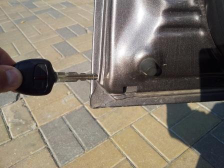

Re: КОСЯКИ ОД
У меня тоже дверь менянная по гарантии. Сейчас сходил глянул, герметика нет. Из принципа на днях заеду к ОД и спрошу, если по технологии ремонта и окраски он должен быть - то стребую причитающийся мне герметик в полном объемеkidrock писал(а):Жаловаться я конечно не буду. Надоело. Дверь как говорится "на скорость не влияет". Но может быть данные посты помогут кому нибудь при приемке автомобиля из покраски у ОД.

Был сегодня в Галанте по некоторым вопросам, заодно заскочил в кузовной на предмет герметика по периметру задней двери.krokodil594 писал(а):У меня тоже дверь менянная по гарантии. Сейчас сходил глянул, герметика нет. Из принципа на днях заеду к ОД и спрошу, если по технологии ремонта и окраски он должен быть - то стребую причитающийся мне герметик в полном объемеkidrock писал(а):Жаловаться я конечно не буду. Надоело. Дверь как говорится "на скорость не влияет". Но может быть данные посты помогут кому нибудь при приемке автомобиля из покраски у ОД..
Мне сказали, что герметик клеится только на производстве, а ремонтные детали идут без герметика и его использование не предусмотрено.

Re: КОСЯКИ ОД
Написал письмо в ММС с приложением сканов документов о замене двери багажника и фото отсутствия герметика, отреагировали достаточно быстро.kidrock писал(а):Жаловаться я конечно не буду. Надоело. Дверь как говорится "на скорость не влияет". Но может быть данные посты помогут кому нибудь при приемке автомобиля из покраски у ОД.
Вчера ОД пригласил на ремонт двери в виде укладки шовного герметика туда где он должен быть.

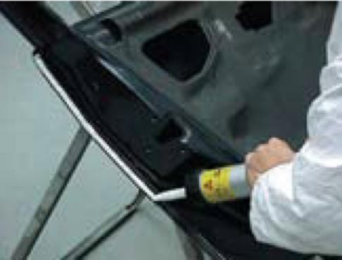

Re: КОСЯКИ ОД
А можно фото, где этот герметик должен быть нанесен? Полезу у себя смотреть. Недавно по страховке поменял дверь задка.

Re: КОСЯКИ ОД
Russo81 писал(а):А можно фото, где этот герметик должен быть нанесен? Полезу у себя смотреть. Недавно по страховке поменял дверь задка.
