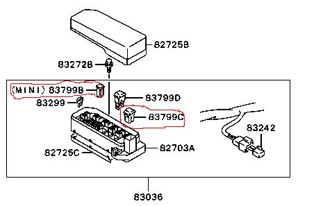

Нужен партнамбер предохранителя АБС на 30А, стоит в блоке моторного отсека.
Заранее спасибо!
Gameszzz
Сообщения: 1587
Зарегистрирован: 30 дек 2012, 06:24
Двигатель:: 4A31
Мой автомобиль(и):: MPJ ZR-2, 3FA/T (96M) MKUE 1100/4WD
Откуда: Владивосток
Благодарил (а): 21 раз
Поблагодарили: 60 раз
Re: ВОПРОС-ОТВЕТ
Сообщение Gameszzz »
Есть уменьшенная
MU840031 FUSIBLE LINK 30A,CONN(MINI) TYPE PINK 1998.08.1 -
и стандартная
MU840015 FUSIBLE LINK 30A,CONN TYPE PINK 1998.08.1 - 2000.10.3
