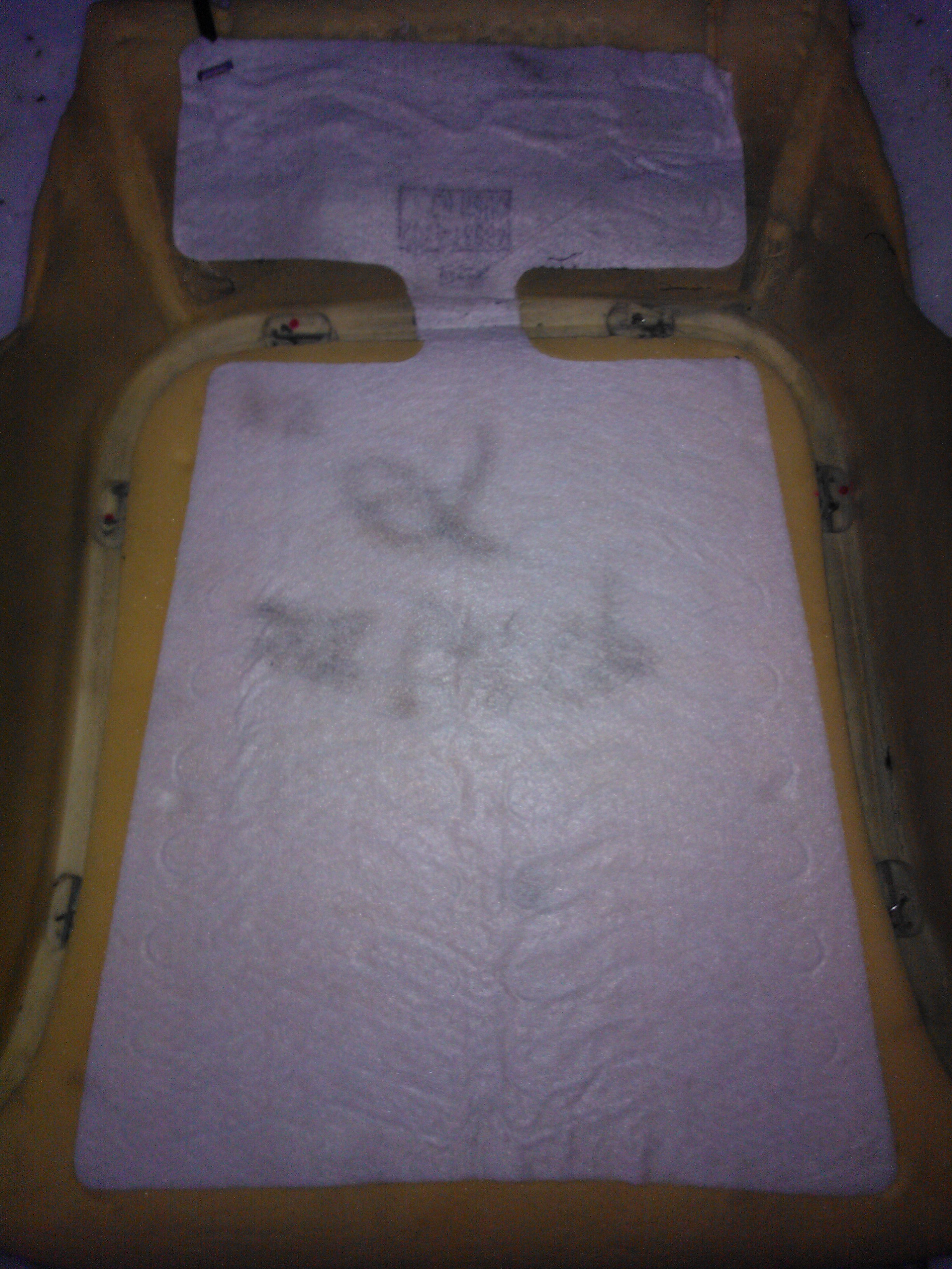

Tanika23 писал(а):Святослав, я опять не совсем поняла ::-[: ::'(:
рассматриваю фото- самая нижняя- спина, средняя - попа, а верхняя??? :*SCRATCH*: .... она вниз что ли загибается? как там в сидухе то располагается? :*DONT_KNOW*:
и черная коробочка это термостат???
на эл, схеме вижу как параллельно и как последовательно идет ток, а вот на реальном фото вижу только цепь нагревательных элементов от входа до выхода.... где они там запараллелены то???
Сори что ввёл в заблуждение :) Надо было сразу сказать, что тряпка не наша. (сфотал то, что было под рукой) Но она, кроме формы, ничем не отличается от нашей. И разьёмы и провода и нитка обогрева апсолютно идентичны.
У нас *коврик* расположен вот так
Ну а насчёт схем и парралелей лучше наверно обьяснит Саша Снупер :*PARDON*:

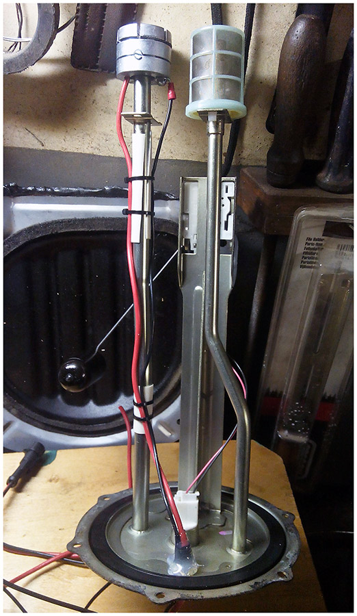

По поводу щелевого фильтра. Да, щелевой. Только вот фильтр ли? Просто щель по окружности. Если это фильтр, то я.... китаец! :)

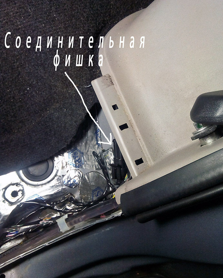

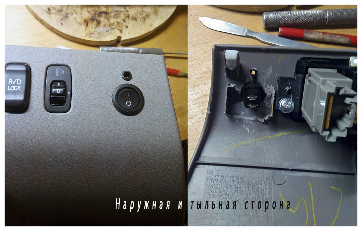

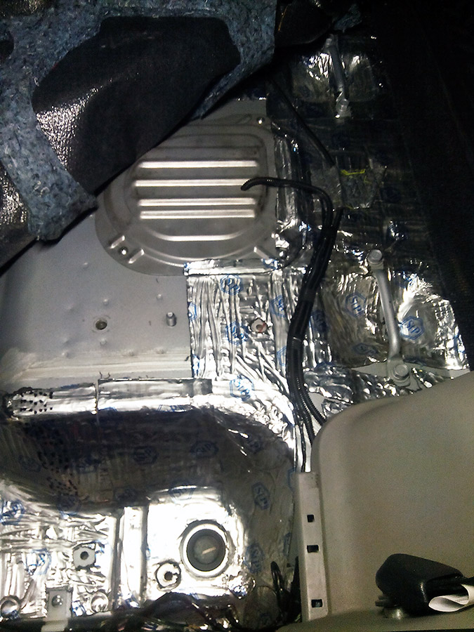

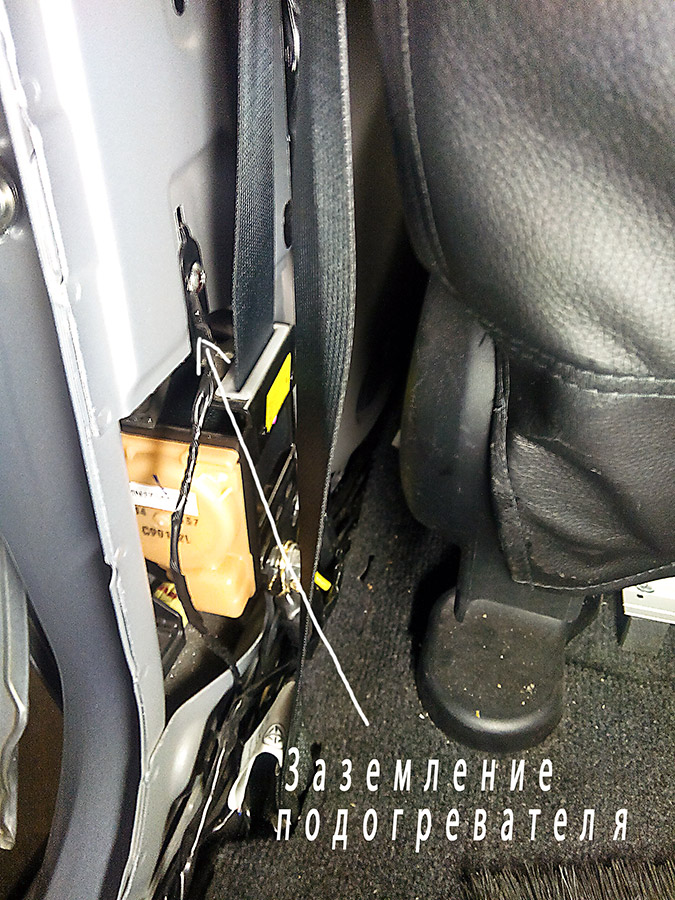

Отчет - на фото.
"+" АКБ брал от замка зажигания, там есть постоянный плюс.
Там же - плюс, который появляется при положении ключа в "АЦЦ".
Все эти провода синего цвета (кто с полоской) под рулевой колонкой довольно толстые.
В комплекте все для монтажа имеется, всего хватило.
По поводу термоклея (см. фото). По хорошем надо проводить провода сквозь резьбовую трубку с резиновыми шайбами. Поезжу посмотрю.
Добавлю. Разбирать подогреватель надо по двум причинам:
- чтобы рассверлить отверстие в подогревателе под топливозаборную трубку. Она у нас - 12 мм в диаметре, а отверстие в подогревателе - 10 мм.
- чтобы протянуть провода через крышку.

Очень любопытно узнать впечатления о его работе.
Глядя на картинки сомнения возникают что этим можно будет хоть что то нагреть скажем в -40.

Ему достаточно нагреть соляру в зоне забора, на большее этот подогреватель и не рассчитан. Мощща у него в районе 100Вт, этого для поставленной задачи вполне достаточно. Во времена дефицита дальнобои ставили рядом с заборником лампу фары и это помогало, а ведь мощности сравнимые, только в насадке куда более правильное распределение тепла, да и вся энергия идет именно на нагрев, не расходуясь понапрасну на излучение.
Во всей установке печалит лишь клей "китайские сопли" - при полной (под горлышко) заправке, в этом месте гарантированно будет сопливить солярка.

Alex ATC писал(а):Во всей установке печалит лишь клей "китайские сопли" - при полной (под горлышко) заправке, в этом месте гарантированно будет сопливить солярка.
Это меня тоже печалит. Но вскоре, как уже говорил, заменю на резьбовую трубку с уплотнительными шайбами.
Просто сейчас таковой нет, а ехать надо.
