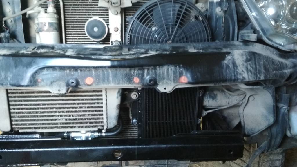

Недавно установил себе радиатор LONG 4542 по штатной схеме. Жидкости в коробку долил примерно 400 мл. Пока все нравится, в городе более 75 градусов нагреть не удалось, осталось дождаться лета. Спасибо участникам форума!

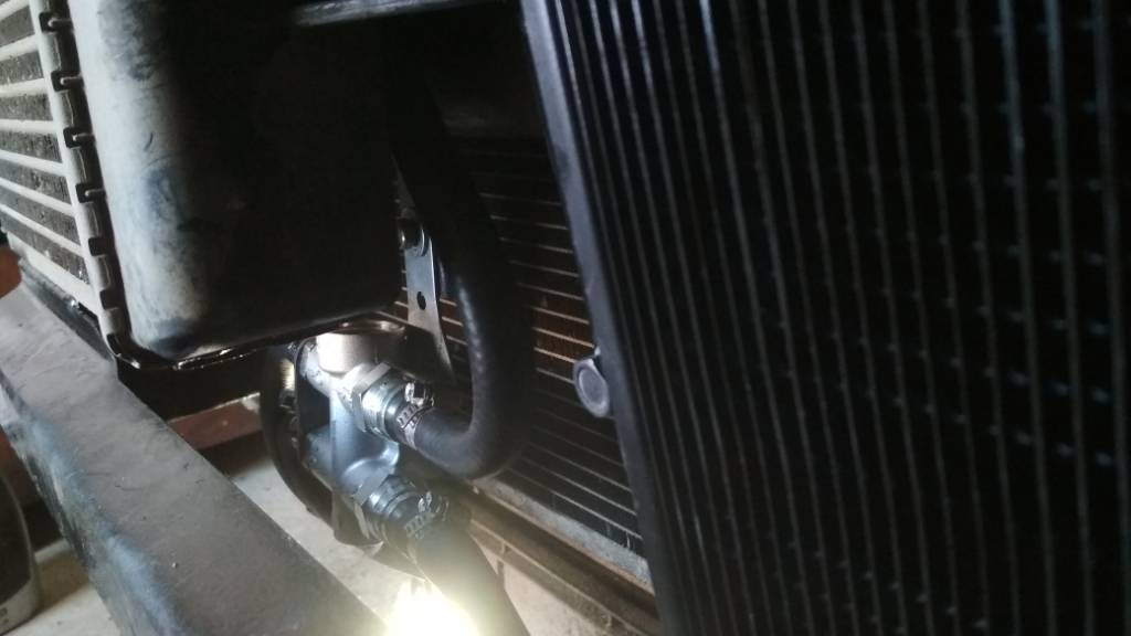

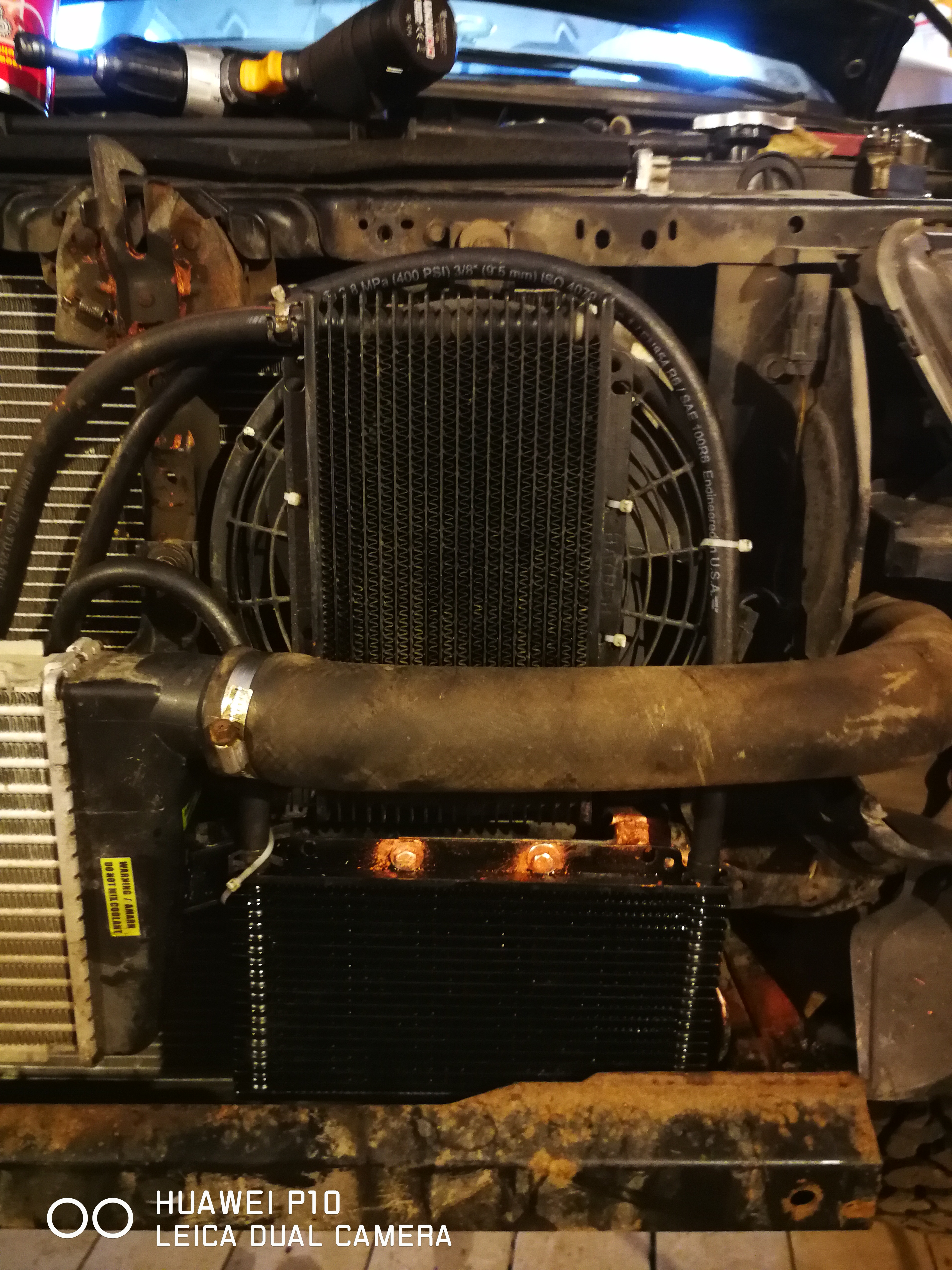

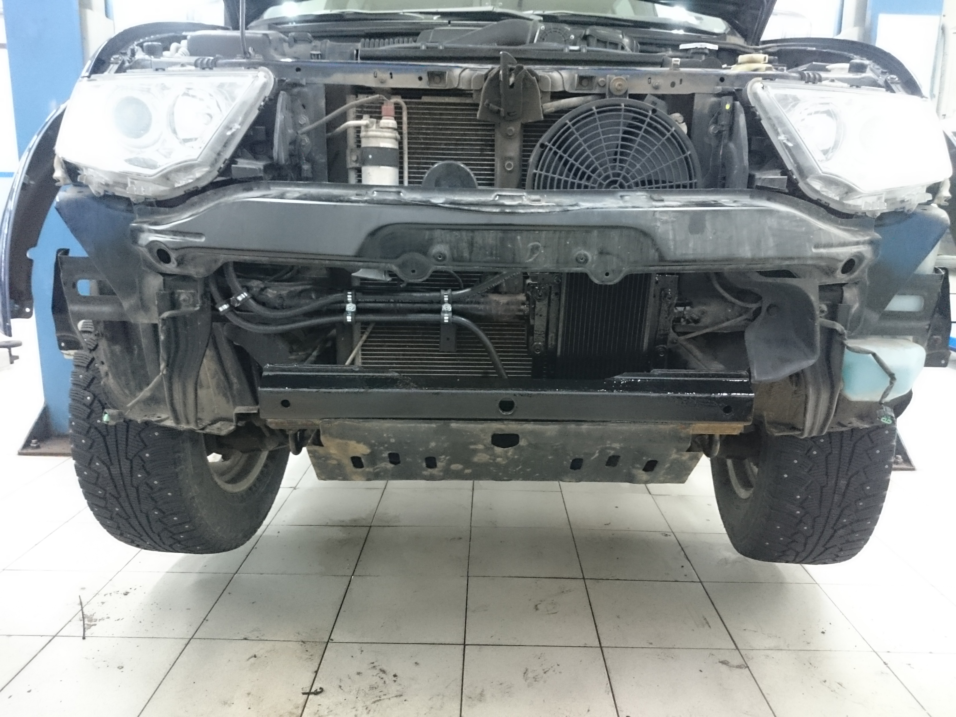

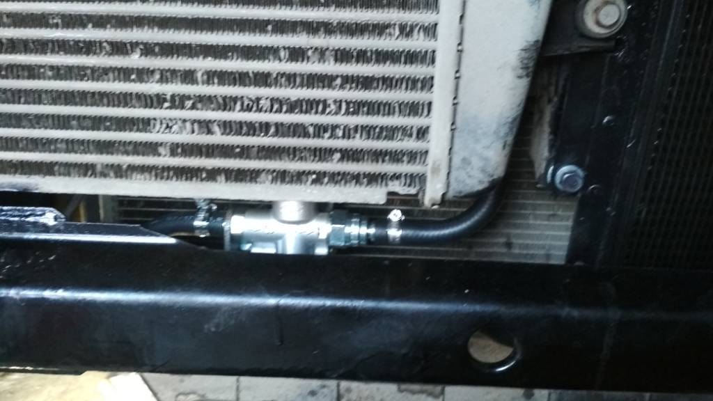

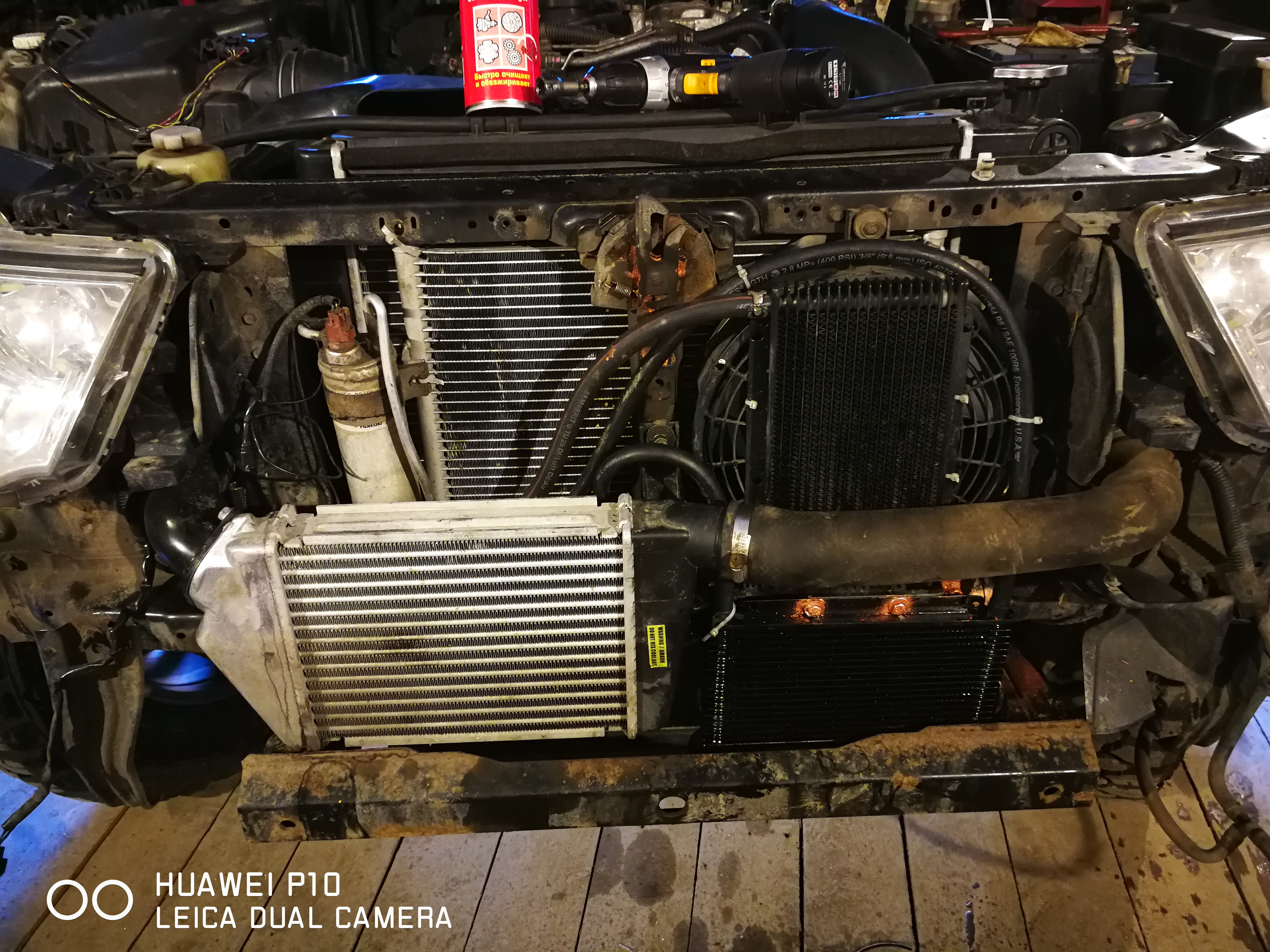

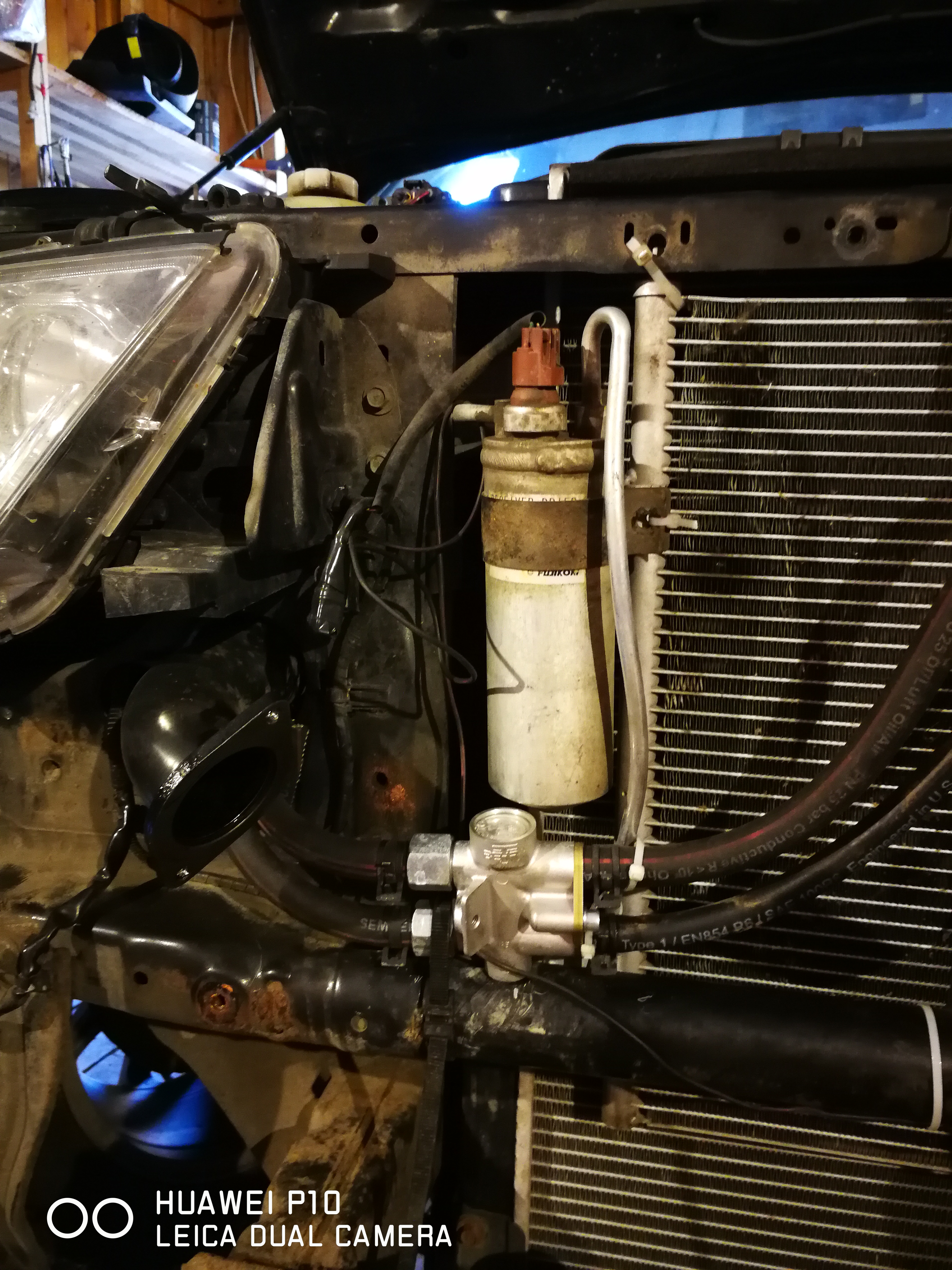

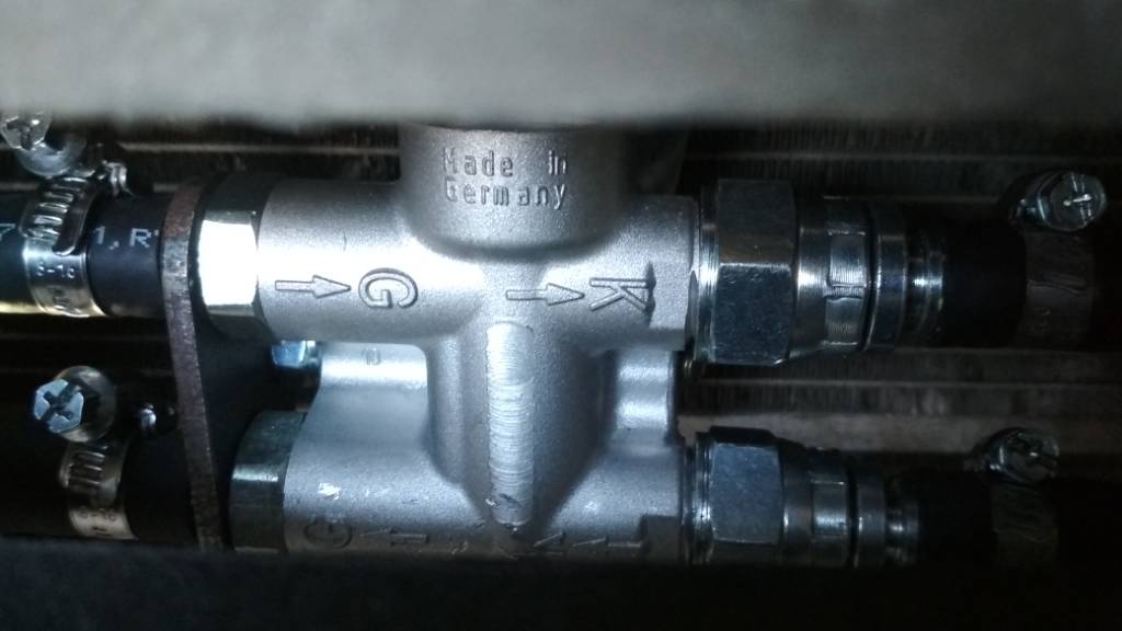

Наконец и я победил. Доп с термостатом стоит. Спасибо всем кто помог.

я вот так собрал..... :*OK*:
термостат после теплообменника,температуру больше 88 не видел даже в "говнах".
В городе температура интересная,81 акпп и мотора
