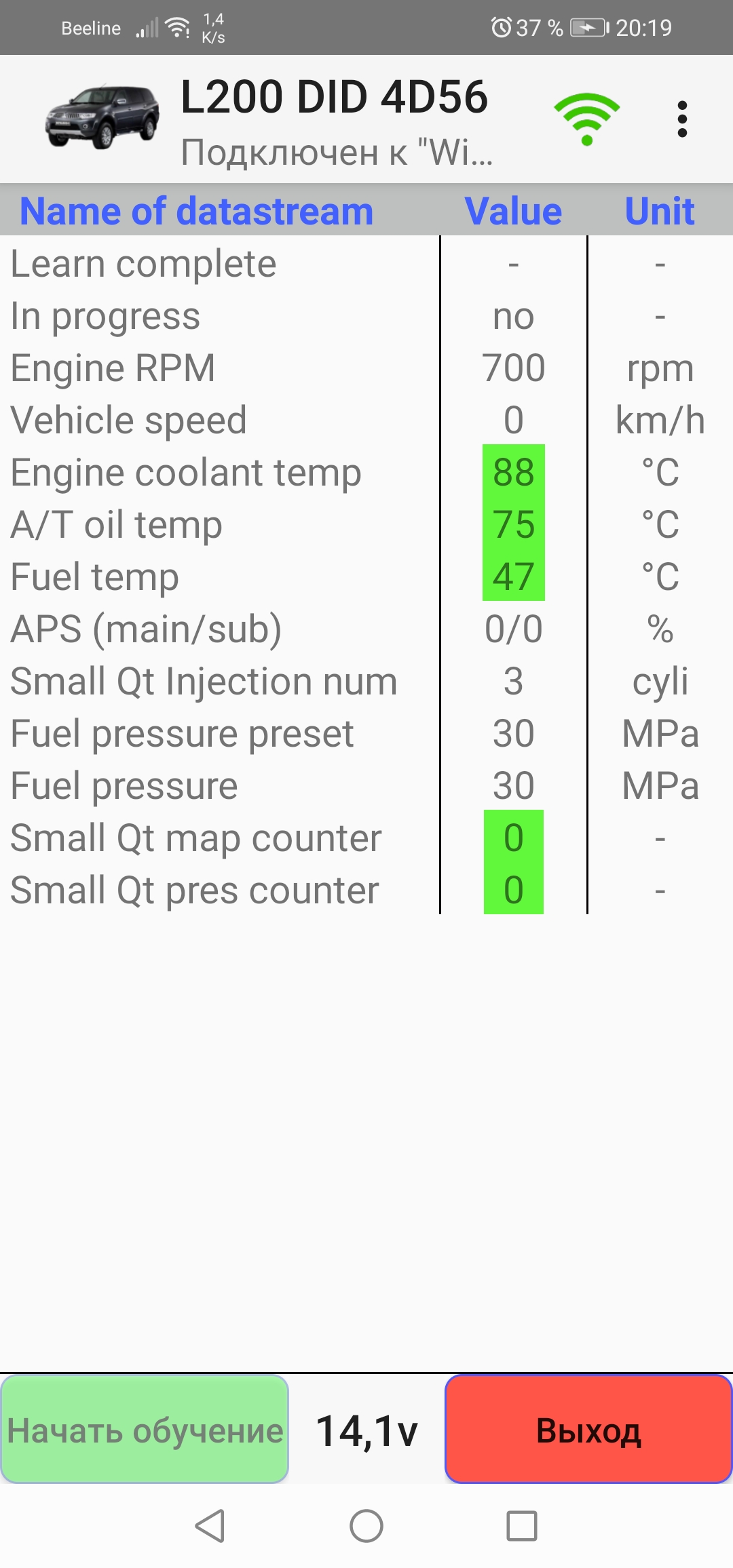

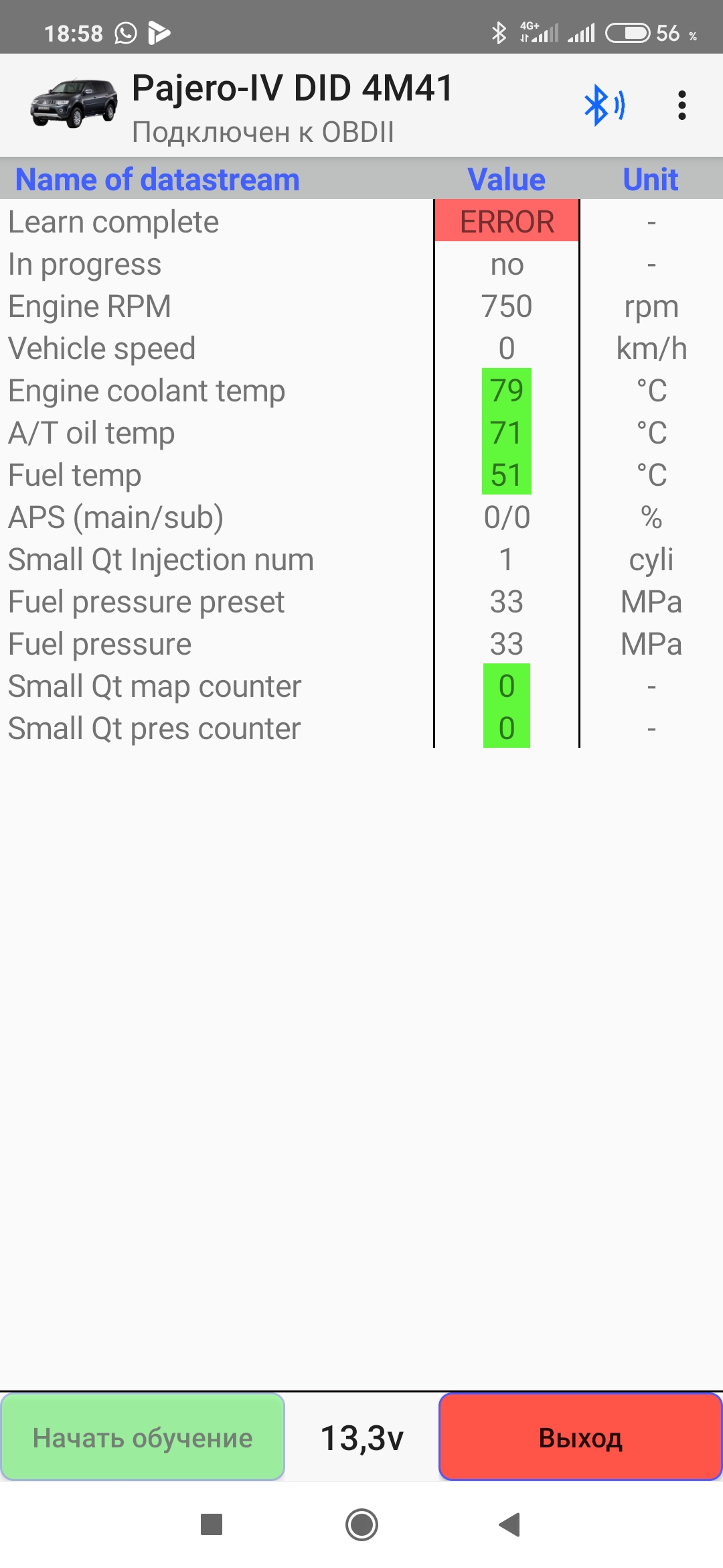

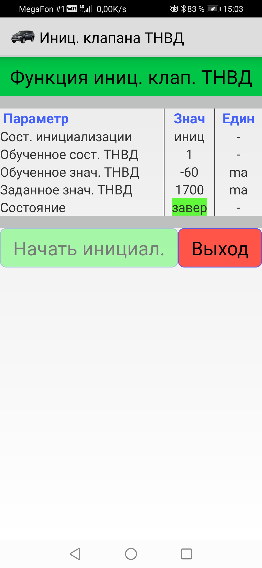

Помогите разобраться, что с моей машиной. Кроме инициализации клапана ТНВД и чтения сброса ошибок ничего программой сделать не могу. Хотел после промывки форсунок обучить малому впрыску - не хочет.

логи learn... нужны

эбу не отвечает на команду начать обучение малому впрыску, температура акпп сильно большая у вас 94 градуса,
нужно перед обучением заглушить авто на несколько минут
может у вас стоит блок усиления мощности он может влиять, может прошивку меняли

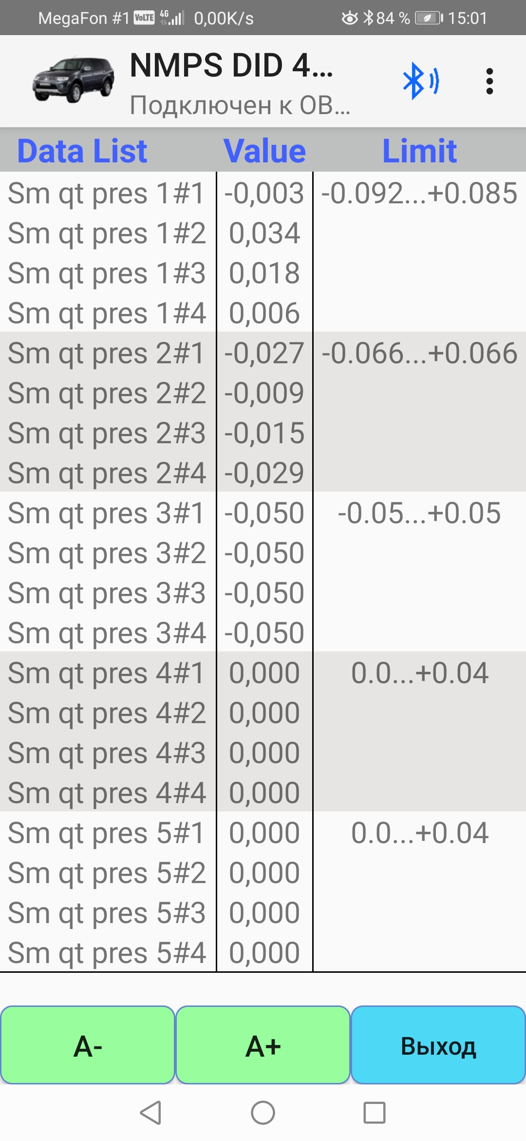

Подскажите, сделал обучение малому впрыску и получил такие калибровки? что то смущает что 3 последних квадратна пустые и первом квадратне 2 форсунки заниженны

grade86 писал(а): Подскажите, сделал обучение малому впрыску и получил такие калибровки?
Всё хорошо

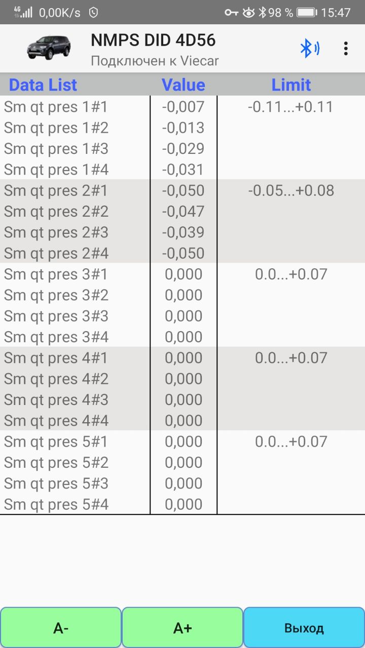

Здоровья всем.Вот провел диагностику (пробег 112 000 км.)
К чему готовиться? Сложно разобраться чайнику.

Адаптер , вижу, заработал? Ну в принципе есть отклонения по 2й форсунке и клапану Scv но они незначительные. Так что ни к чему готовиться не надо. Диагностикой отказ топливной аппаратуры никак не предвидеть. К сожалению.

Спасибо. Сегодня почистил виннсом. Вчера дал не много жару. До 150км/час на расстояние 12-15км. Да и сегодня наблюдал при промывке и после - ни дыма ни копоти. А ЕЛМ такие же показания выдает, как и до промывки. Клапан приготовил на замену. Поменяю, может лучше будет?
