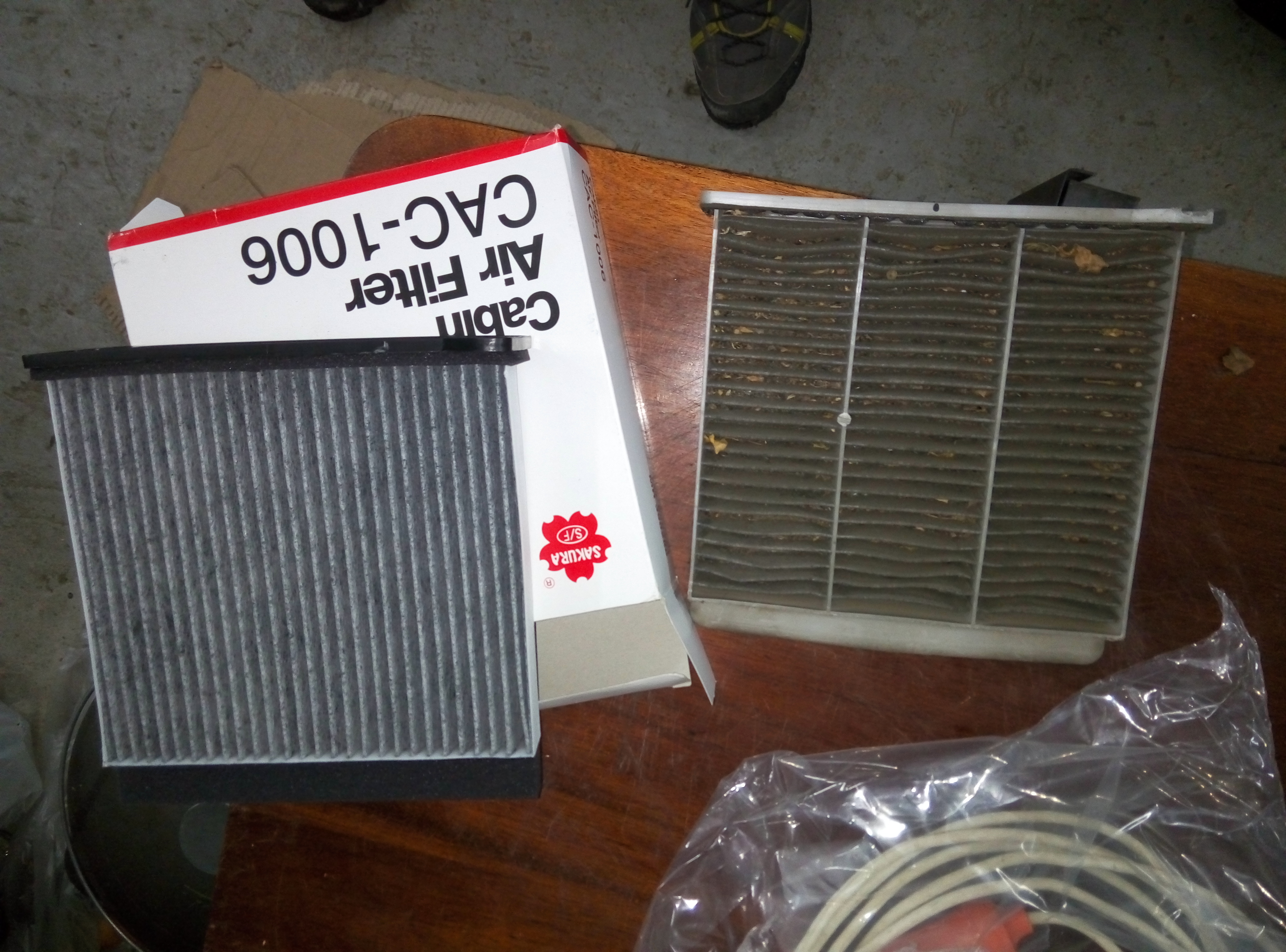

Еще раз всем спасибо! Фильтр поменял, правда разобрал пол-торпеды. Стоял родной, похоже за 80тык он не менялся) Родной красивый в пластиковой рамке с перепонками и сзадипластиковая полочка. На замену взял какую-то СакУру... мягкая тряпичная фигня, сзади вместо пластиковой полочки парралон...

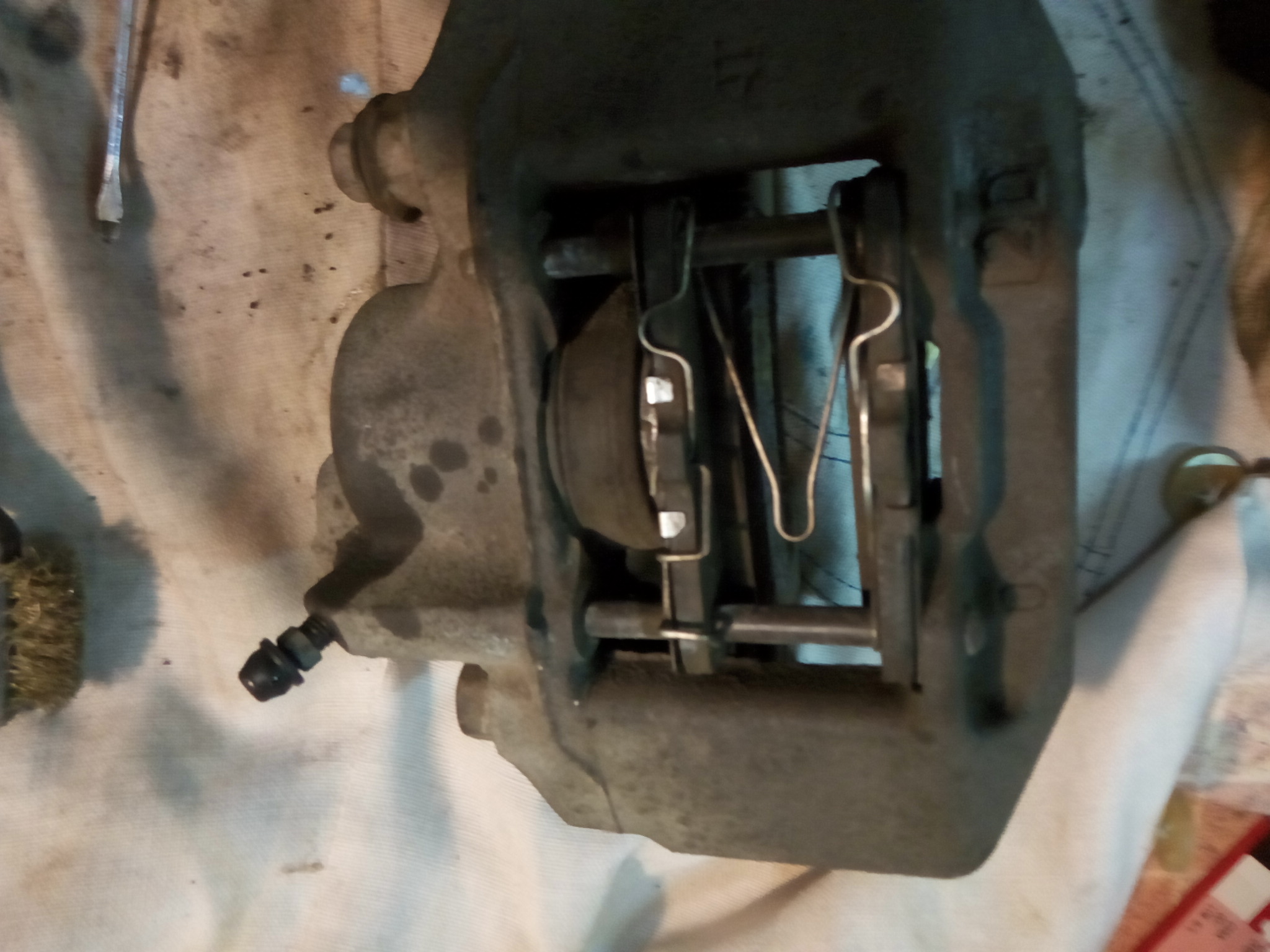

Здравствуйте! Этот вопрос задал в ветке про тормозные колодки, на всякий случай продублирую еще здесь. Проблема: заменил колодки и обслужил суппорта у оф. дилера. Через месяц, заметил, что из левого заднего тормозного суппорта торчит пружинка. Поехал к дилеру обратно, объяснил проблему, в результате они точно также отогнули и на правом заднем суппорте, сказали, что так и должно быть. Судя по фото в интернетах, эта пружина утапливается внутрь суппорта, а не торчит из него. Мне они утверждают, что сделали все правильно. Так ли это? По деньгам это вышло в 200 руб. Просто по ерунде 10 раз ездить туда-сюда не хочется. На что вообще может повлиять неправильная установка этих пружин? :?:

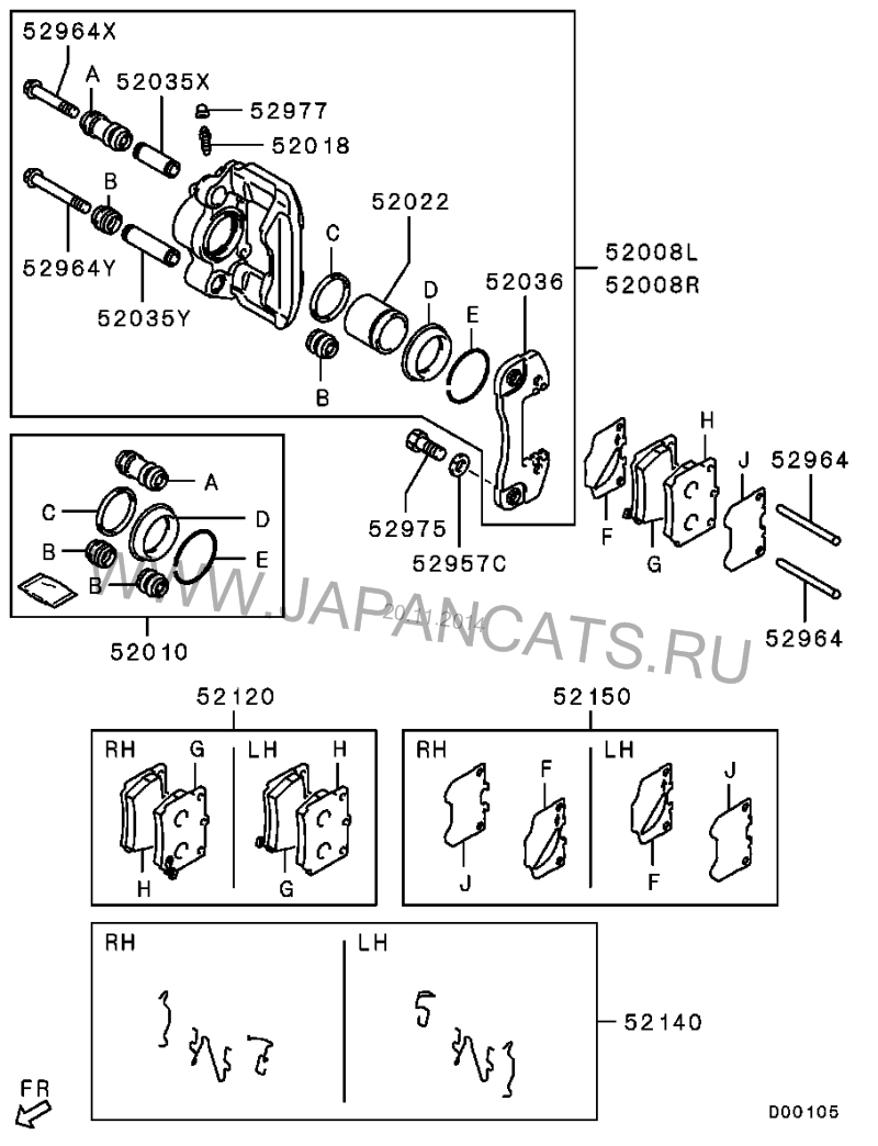

Внизу, как нарисовано так и должны стоять, торчать ничего не должно.

Вот живое фото, если поможет:

Всем огромное спасибо, буду исправлять.

А эти пружинки отдельно продаются? :*SCRATCH*:

Керчанин писал(а):А эти пружинки отдельно продаются? :*SCRATCH*:
судя по Экзисту да, набором: Mitsubishi MR389630 - Комплект монтажный тормозных колодок
