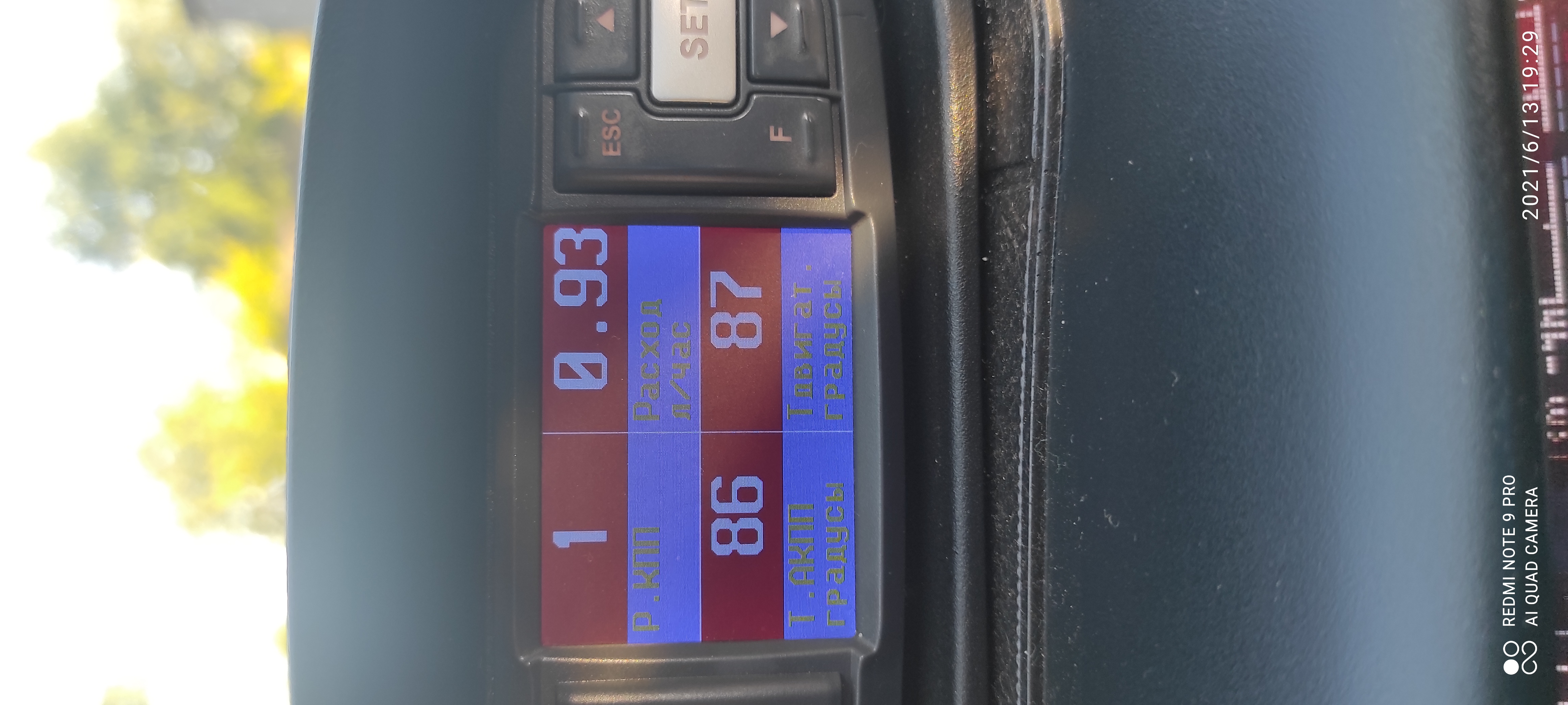

Ещё в начале мая заморочился и установил допрадиатор. Ставил без до теплообменника без термоса и байпаса. И вот только вчера удалось почувствовать разницу до и после. Температура на улице +27°, включен кондей и на хвосте прицеп с лодкой. Раньше после трассы при езде по городу с такой же нагрузкой t° АКПП поднималась до 120°, приходилось отключать кондей, хотя и стоит дополнительный карлсон, которым для России не комплектуют. Так вот теперь езжу наслаждаюсь и не очкую. Перед установкой ещё по зиме менял жижу с фильтром коробасе. Стало вот так:
