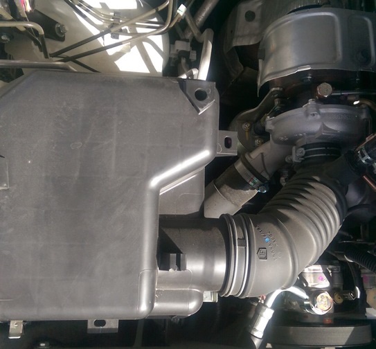

Только не надо путать это с идеальным стоком и с ним сравнивать. Кастрат тенор, уже не сток.
Важный, но только в горизонте твоих событий.Napic писал(а):Более того, температурный No1 - это самый важный датчик в стоковой прошивке. Какой идиот его отключает?! Зря я не видел внутри эту прошивку. Убил бы нахрен автора!
Напик, этот идиот Денсо.
Отсутствует в заводской комплектации датчик МАФ с температурным No1. Кроме такой маленькой радости что не будет загрязнений на МАФ и переливов по нему, есть и более ощутимые бонусы. Как например отсутствие контроля рециркуляции, дроссель всегда в открытом положении, используется сугубо по назначению, для глушения двигателя. Кто мечтал что бы двигатель задышал полной грудью, а не подтягивал выхлопные из егр, прикрывая дроссель.
И это свежайший сток, родной для нашего старого дизеля.
