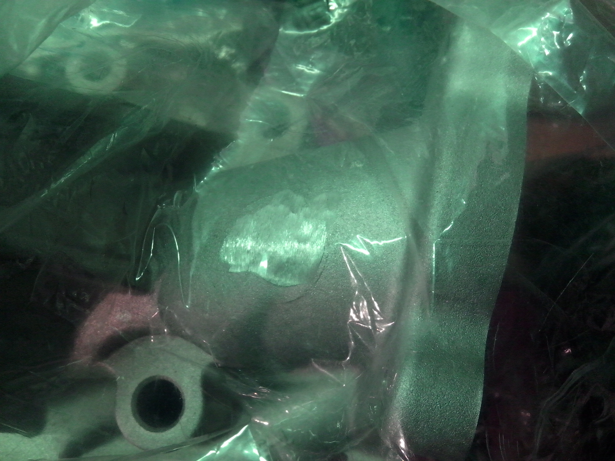

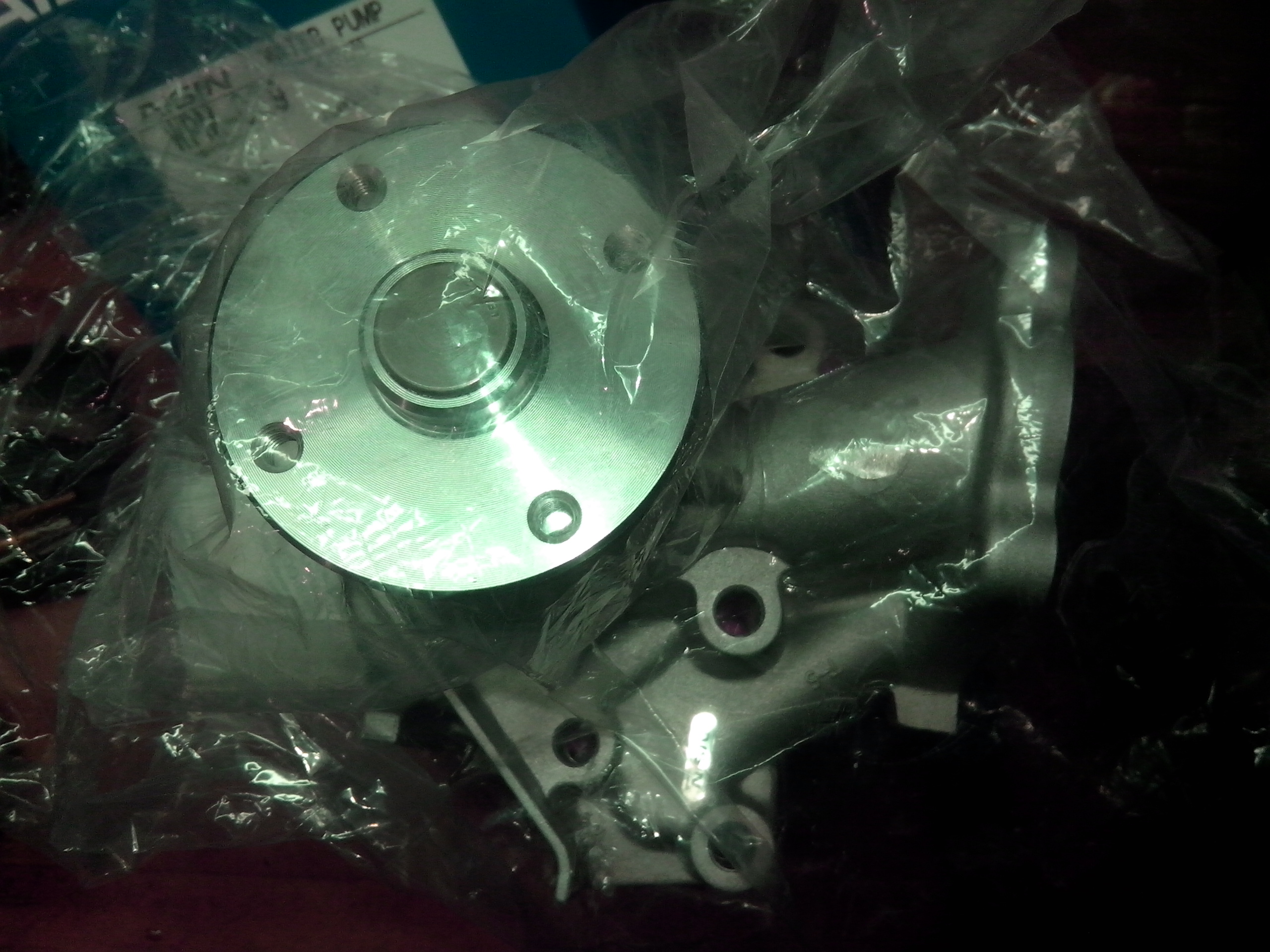

Купил помпу AISIN WMP-029 для 4D56. Смущает следующие: всего две картонные прокладки, почему то нет резинового колечка (как вариант выскочило из коробки или не положили, хотя маленький пустой пакетик в коробке лежит); самое неприятное, на месте где у старой помпы отлита фирма изготовитель, на новой помпе кто то неаккуратно пошаркал напильником, помпа лежит в запаянном пакете.
Вопрос: так и должно быть, или мне попалась откровенная подделка ?

mooonx, в этом подфоруме тебе врятли кто либо чем поможет, т.к. машины у нас совсем другие, да и помпа не такая.
Ну а по теме - вполне мог нарваться на подделку, у нас китайцы ещё не на такое горазды. Был случай однажды; у знакомого ступичный подшипник сдох, совсем, а у местных продаванов в наличии небыло нужного, только под заказ и ждать две недели, так он купил у китайцев подходящий NoName , хватило на два дня - шарики превратились в ролики. У них только пыльники на гранаты из синего силикона можно брать, остальное оставляет желать лучшего.
Я когда себе брал помпу, но на аисиновскую а ГэЭмБэшную, так в комплекте тоже ничего небыло, в общем, там и не должно видимо что-то ещё быть, т.к. помпа у нас на герметик лепиться, и патрубков от неё нет.
