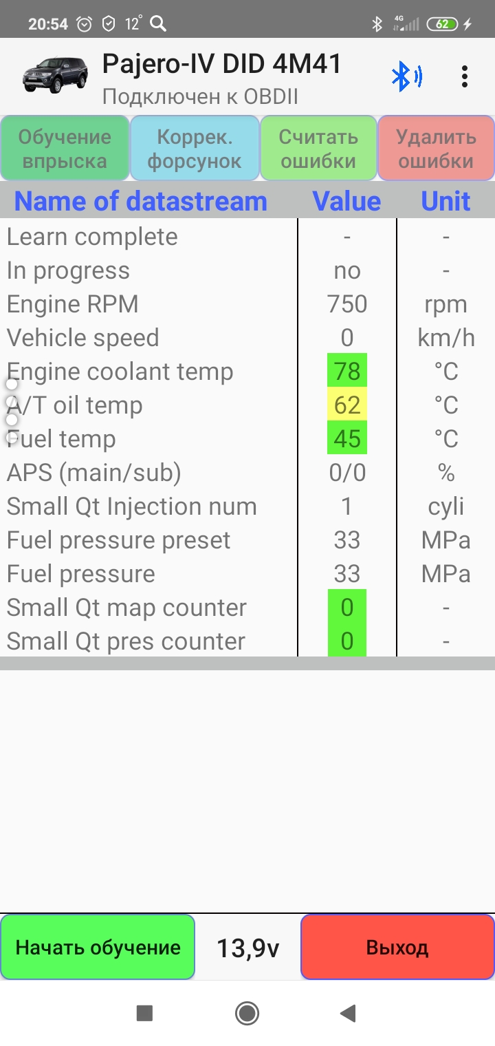

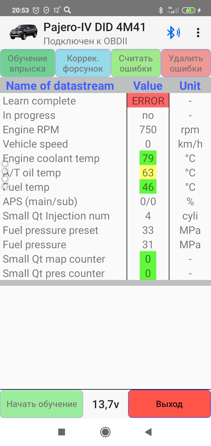

температура акпп должна быть не менее 60 градусов, в меню программы есть раздел Помощь, там все написано
63 градуса в принципе достаточно, скорее всего причина не в этом

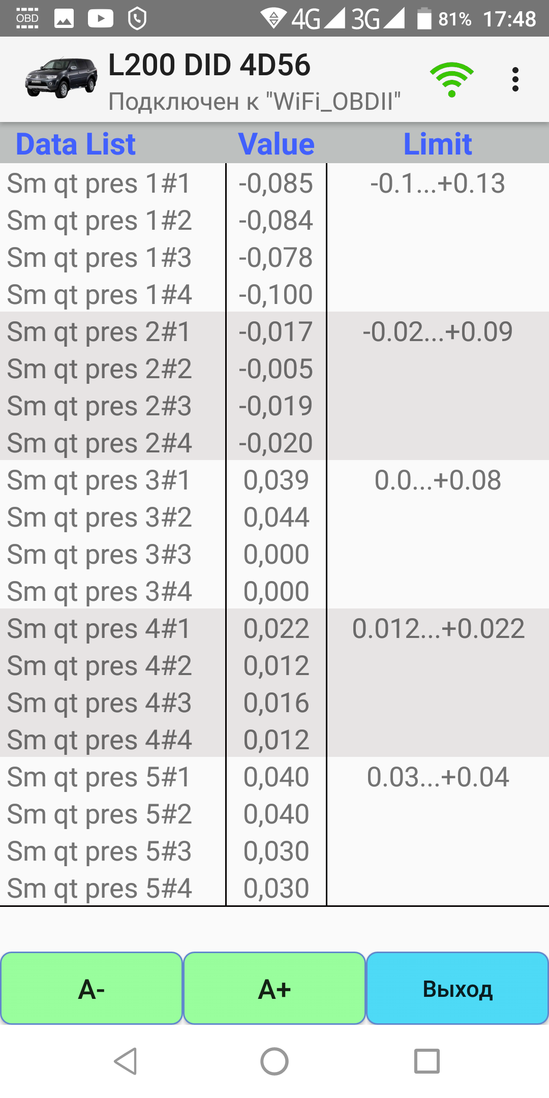

попробуйте еще несколько раз, должно по идее обучать, немного давление больше заданного, при заданном 150 давит 156,
может из-за этого прерывается на первом цикле, максимально время обучения 3-5 минут, дальше ждать нет смысла
по коррекциям лучше скриншот в следующий раз выкладывайте

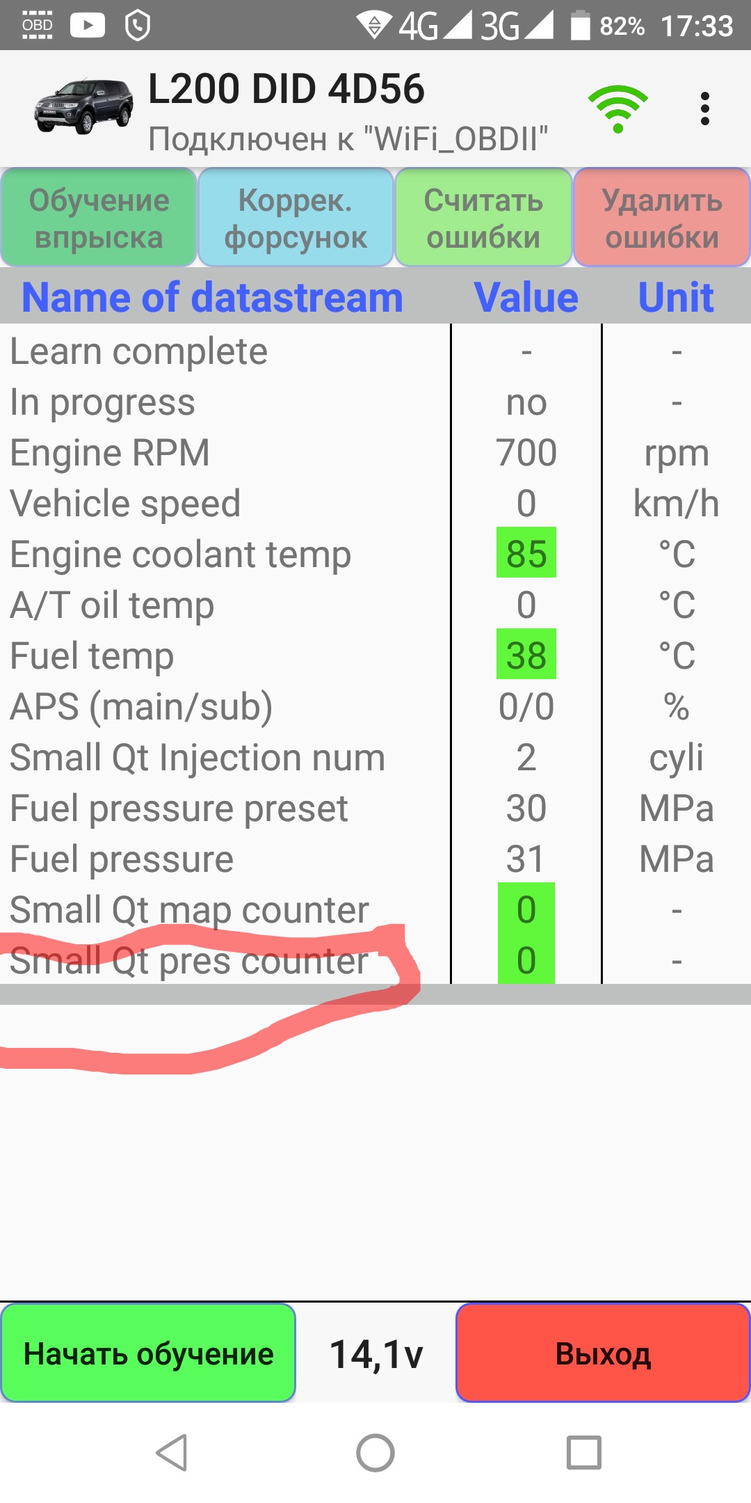

Ещё подскажите, какой параметр по этой строке показывает? Он красным загорается иногда при обучении
cintakc
Сообщения: 1188
Зарегистрирован: 15 янв 2015, 15:25
Мой автомобиль(и):: Toyota
Откуда: Спб
Благодарил (а): 114 раз
Поблагодарили: 406 раз
ELM 327
Сообщение cintakc »
главное чтобы два последних пункты были зелеными перед началом обучения, иначе обучение не начнется

kfKostya писал(а): А если давит больше, есть шанс что поможет чистка клапана? Или мне посоветовали после хайгира промыть ещё Винсом, а потом уже повторить всю процедуру с обучением и там уже смотреть.
Часто, если не проходят все 3 цикла это говорит о том, что надо помыть впрыск(винсом, лавром) или заменить форсунки(ку).
Значения коррекций у тебя достаточно высокие, может и форсунки "льют"
