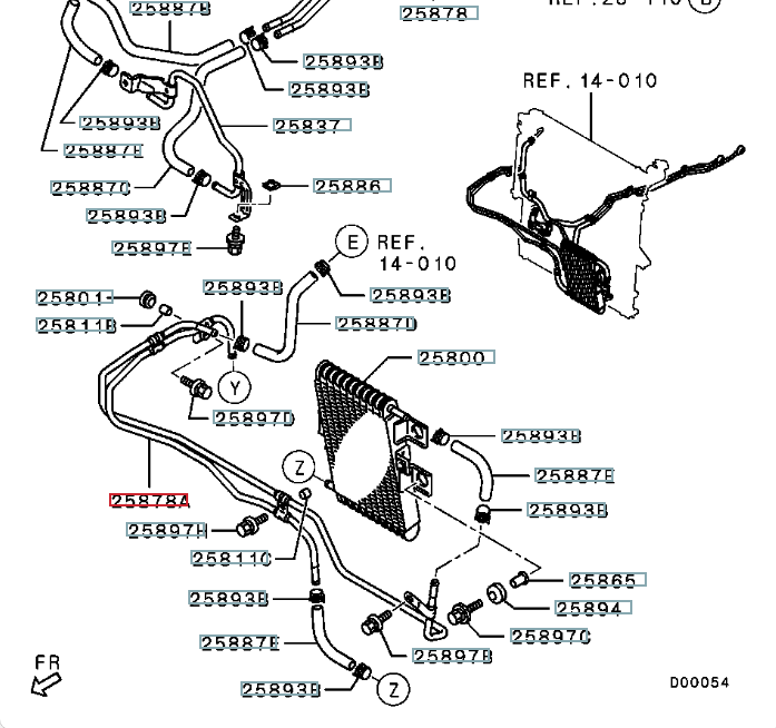

Заказал деталь по схеме 25878А, артикул выдал 2922A434 (взамен 2922A416). Несколько направлений, у большей части цена более менее плюс минус 5-10% разницы, а вот у двух выше разница цен была весомая (1200 руб против 60 руб).
Заказал 2922A434 за 60 руб, стало интересно что хоть это есть.
Оказалось это та самая деталь контура охлаждения какую нужно снимать при установке штатной системы охлаждения с радиатором.
А за 1200 рублей будет видимо как раз та самая трубка магистрали идущая к усилителю бампера.
У с этим нае. уже сталкивался на лансере, так же 1 артикул и две разных детали.

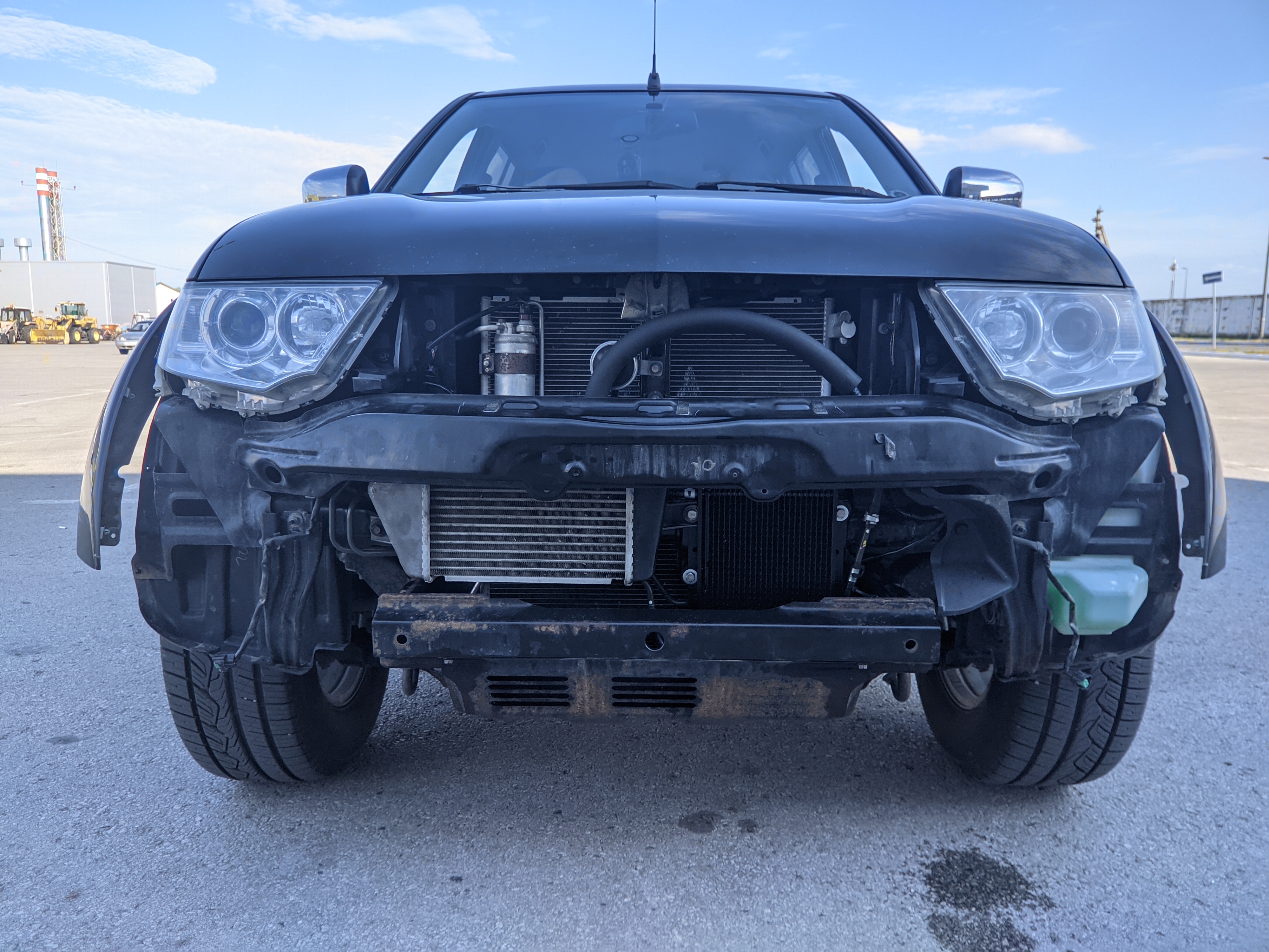

Тимур1715 писал(а): В итоге я сделал кастом штатный контур + хайден.
Это что за шланг сверху, так понимаю шланг в шланге?
Отправлено с моего Mi 9T Pro через Tapatalk
Тимур1715
Сообщения: 20
Зарегистрирован: 04 июл 2021, 21:12
Двигатель:: 4D56, Дизель
Мой автомобиль(и):: Pajero Sport 2, 2014, 2.5 дизель.
Откуда: Рязань
Доп. радиатор, термостат и прочее охлаждение АКПП
Сообщение Тимур1715 »
cergi123 писал(а): Это что за шланг сверху, так понимаю шланг в шланге?
Не совсем, это временная оплетка что бы не перетирался шланг так же сделано для ослабления колебаний.

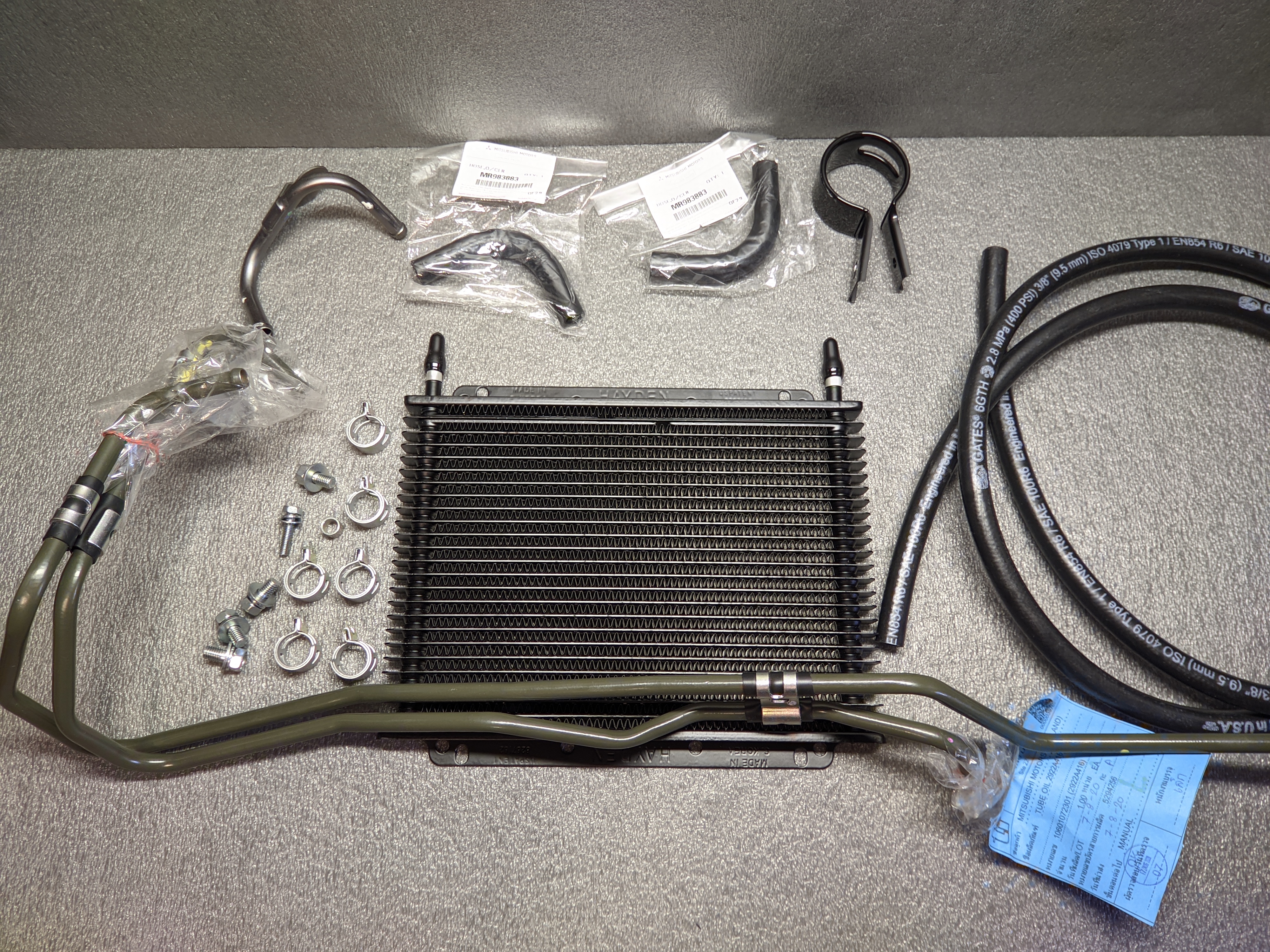

cergi123 писал(а): Ага у меня на стяжках временно, искал удобное расположение радиатора, третье лето.
Вот такой комплект.
Доработать нужно будет после испытаний Крымом :D
Есть идеи сделать трубки угловые вместо этого шланга.
Есть подозрение на оригинальный хомут mitsubishi, что то мне подсказывает что он плохо зажимает. Угловой шланг что шел в комплекте я немного подрезал по краям иначе не залез бы.
На днях поменяю хомут на Mubea, на вид лучше сжимают.
