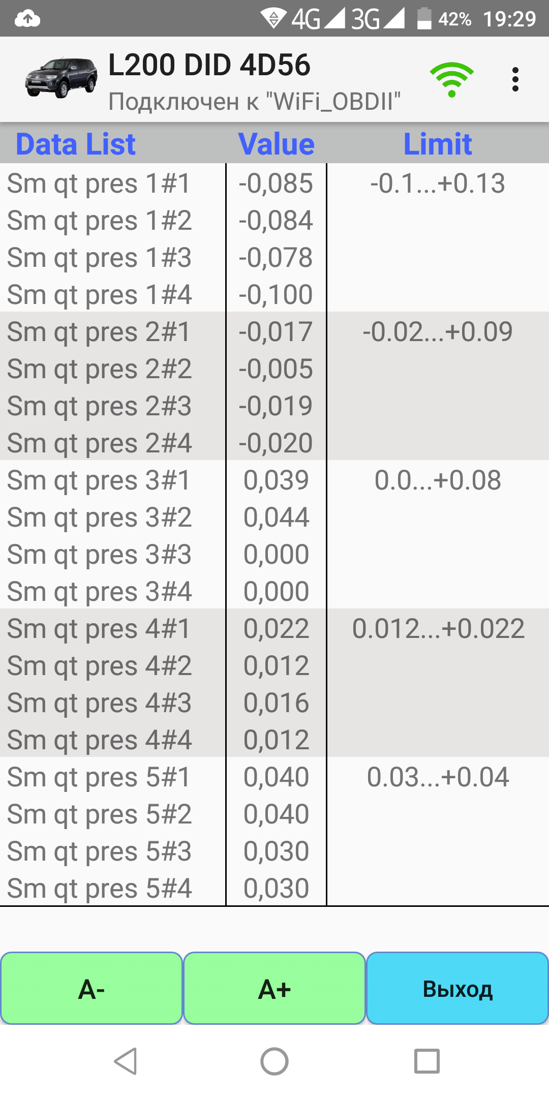

Добрый день. Может посмотрите ещё разок, сегодня пробовал опять сделать обучение форсунок и тест форсунок. Во время теста, на 1,2,3 форсунки движок реагировал, а 4 без изменений.

kfKostya, я посмотрел ваши логи, опять превышение давления при заданном 70 выдает 73 и после этого отмена обучения,
больше по логам сказать ничего нельзя, или это и есть причина или что-то другое

sn1 писал(а): калибровки форсунок покажи

kfKostya писал(а): Вы про это?
Про это. Форсунки в "предсмертном" состоянии, особенно 4я. И ещё покажи калибровку SCV регулятора.

sn1 писал(а): Форсунки в "предсмертном" состоянии, особенно 4я
Как это? В таблице показывает что только четвертая во всех проходах попадает в лимит.

четвертая уже на границе лимита -0.100

Так лимит от -0,10 до +0,13 Или я не правильно читаю? И соответственно например первая уже не укладывается, потому что она -0,085. Или как это читать?
П.с. Понял, я не в ту сторону от нуля считал.
