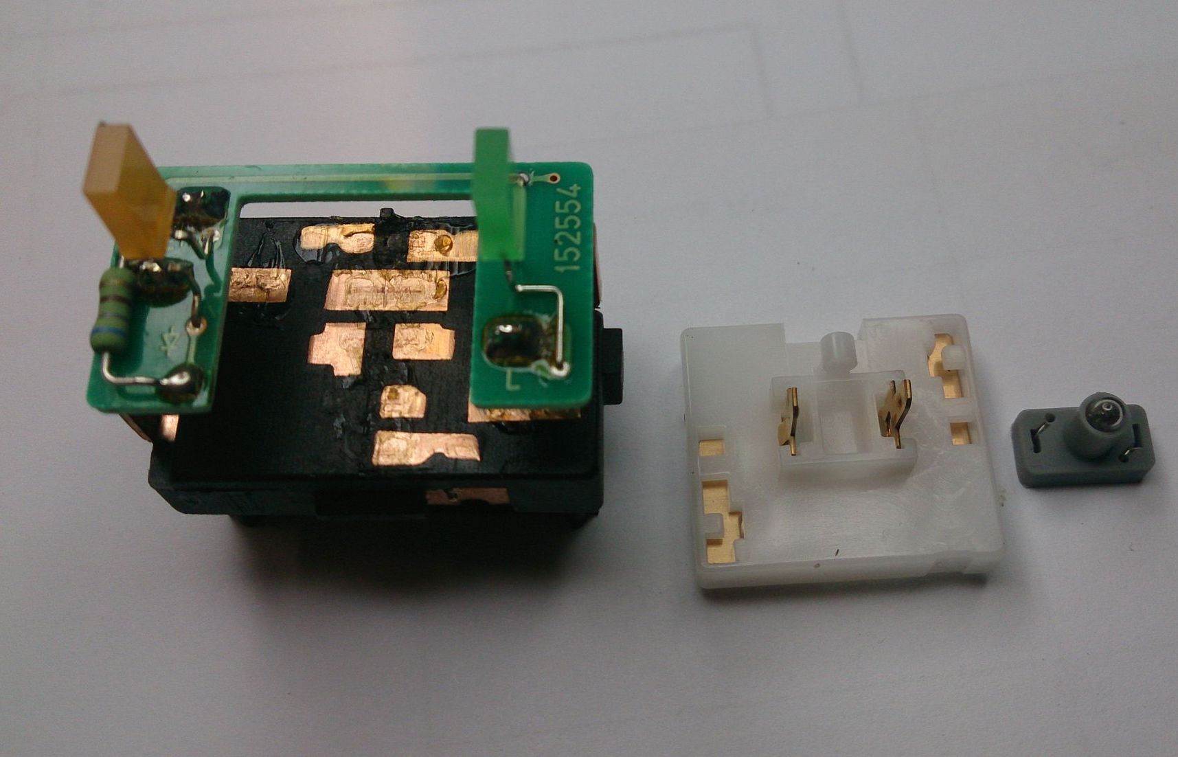

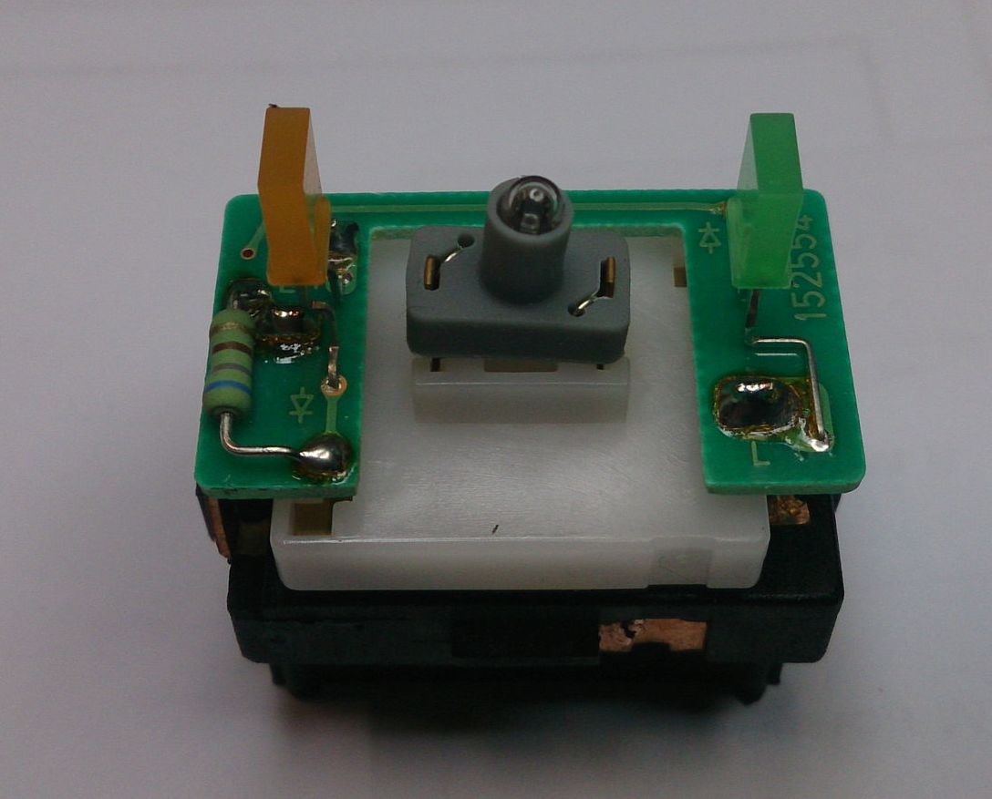

Парни как кнопки подогрева снимаются, которые внизу, ато одна перестала гореть.
Там диоды или кнопку нужно менять?

Перестала гореть средняя лампочка??? Год выпуска машины? Если 2010, то все просто, а если 2011 придется попотеть с заменой лампочки. Менял на светодиоды и там и там. Но с новыми есть проблемка. Фото если нужно, то могу выложить.

Да, которая подсветка, если можно скинь фото.

Это скорее нужно в тему про светодиодики ::-D:
Это на машине 2010 года. Тут все просто.
Вот тут проблемка.
Вот тут проблемка.
Вот это надо все распаять. И тогда только можно поменять лампу. Я просто взял ее и выломал от туда. Только культурно. И припаял светодиод.
10.05.2011

Если не сложно подскажи как сама кнопка снимается, есть сложности?

Не, снимается просто. Снизу аккуратно чем нить тонким (я пластиковой картой) подковырнуть и она выскочит. Там 2 защелки, сверху и снизу.
