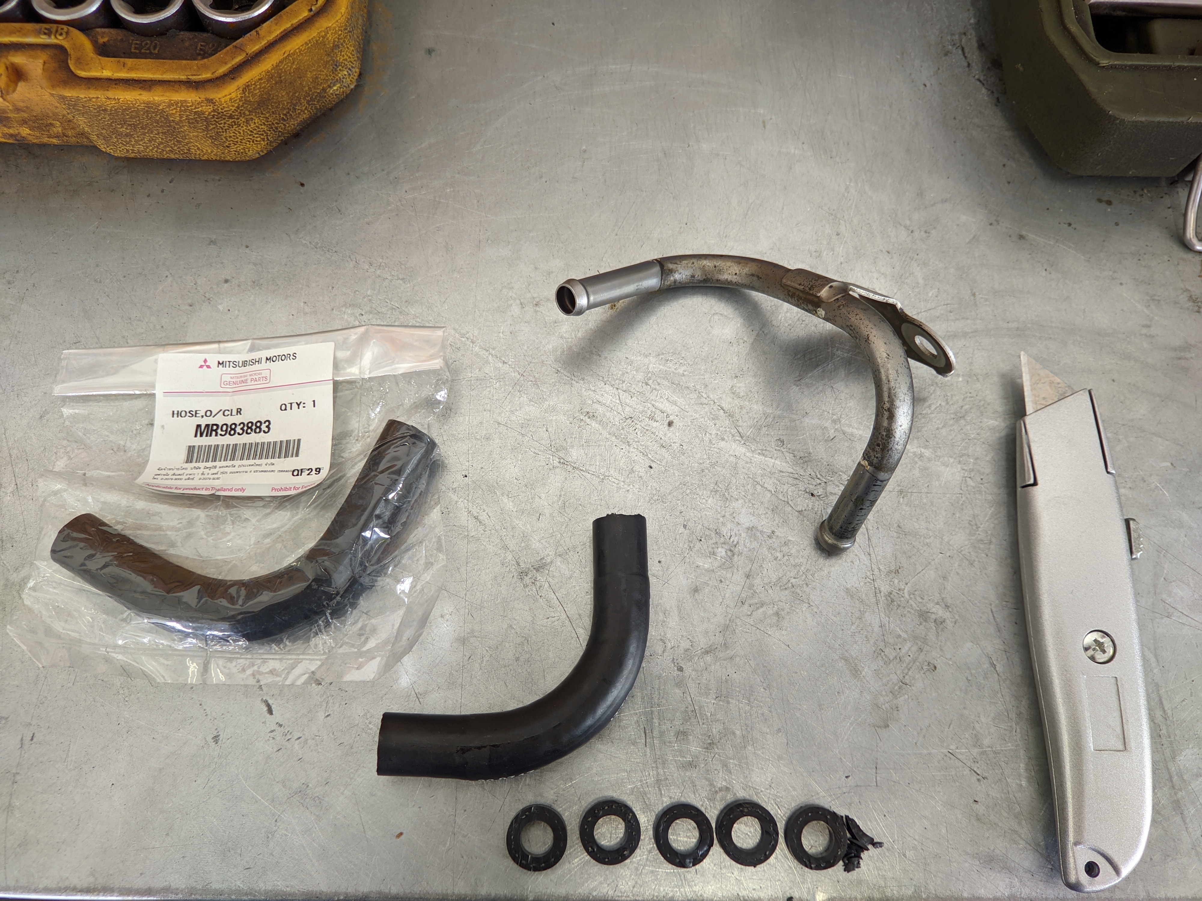

Да не обратил внимание на то что они одинарные.
Но у меня обратка очень и очень "опасная".
Там изгиб получается от самой трубки идет, из за этого шланг на сам радиатор садится не очень, без хомутов везде я прогонял систему, завёл машину и лишь только в этом месте у меня выходило масло.

У меня можно сказать особо соединений то и нет, просто шланг притока так оставлять не желательно.
по этому вместо него потом сделаю трубки в углах (получится контур в виде буквы П) ну и хомутов прикупить.

Видимо пропускать он начал после того как я его слегка подрезал по краям.
На край есть второй если что шланг.
Они прям специально для угловых соединений.

Тимур1715 писал(а): без хомутов везде я прогонял систему, завёл машину и лишь только в этом месте у меня выходило масло.
Оригинальные плотно обжимают не сразу -ведь трубка новая . Если сначала трубку с хомутом еще можно провернуть рукой, то через часок уже нет.
Обрати внимание , как стоят хомуты с завода -они не с краю , а посередине. Кста, у меня на трубках еще валик выштампован , докуда трубку насаживать , а на твоей нету.

Saur писал(а): Оригинальные плотно обжимают не сразу -ведь трубка новая . Если сначала трубку с хомутом еще можно провернуть рукой, то через часок уже нет.
На этой фотке особо не видно той проблемы о чем я пишу.
На выходных поеду снимать защиту ДВС, можно очень легко добраться до радиатора если её снять.
Сделаю фото и покажу в чем проблема.

Saur писал(а): Кста, у меня на трубках еще валик выштампован , докуда трубку насаживать , а на твоей нету.
Видимо нет, но я купил её новую чисто из спортивного интереса, там артикул бил 4-5 позиций, 2 из них были ценой 62 руб, ну я и купил одну за 62, а пришла как раз эта заглушка и там как раз есть метки.

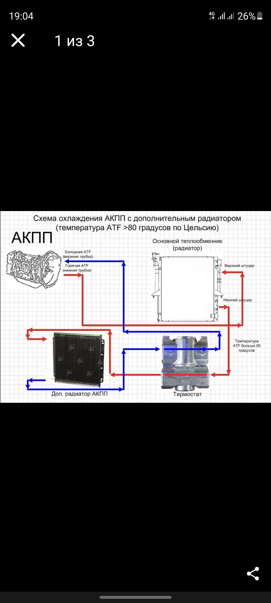

Друзья скажите,был приобретен радик Хайдеген 698 с байпасом, в выходные планирую ставить, есть пару вопросов:1. куда подключается ввод в радиатор снизу или сверху? 2. Ввод из коробки должен идти сначала в основной а потом в доп радиатор? чтобы зимой АТФ быстрей проревалась антифризом?как правильно? Спасибо! Ах да, двиг 3.2 и 4акпп

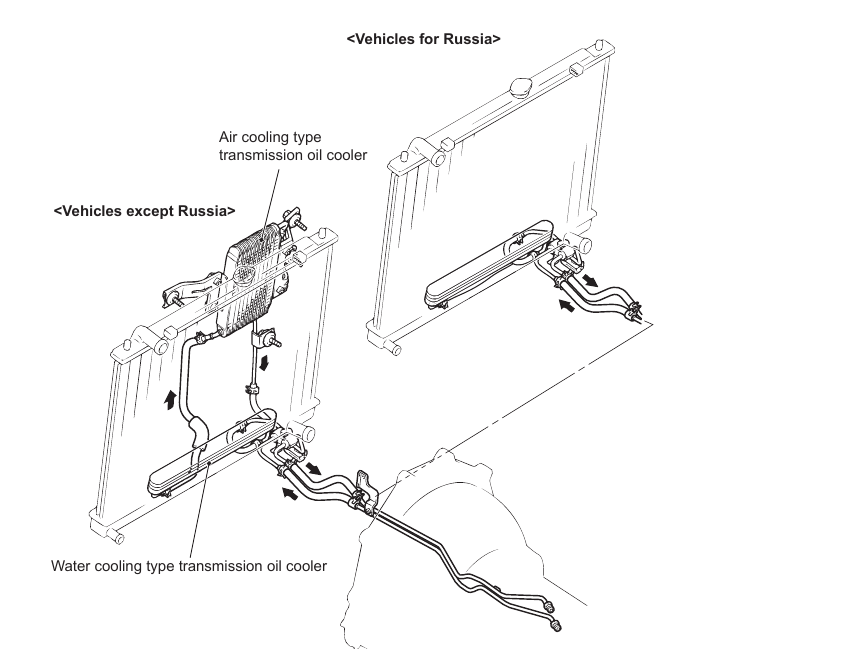

erny писал(а): на спорте он вроде вертикально
Ы... это ж L200 :*SCRATCH*:
На первой странице :
В П4 на таком же движке внешний радиатор ставится после дополнительного в радиаторе ДВС т.е в разрыв выхода снизу во внешний :*PARDON*:

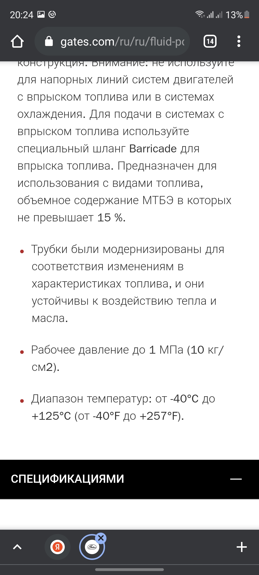

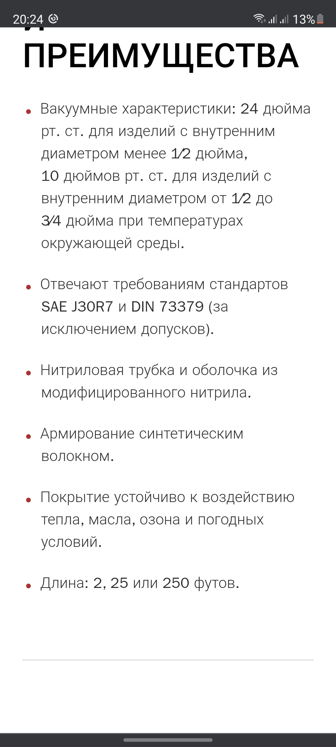

А шланги какое надо? Гейтс 3325 хватит? До 125гр? Он вроде топливный

Saur, тоесть ставит доп надо после штатного на обратку, и только после доп в коробку? Правильно?при его по этой схеме только без термостата, он в самом доп радике

erny писал(а): А шланги какое надо?
Недавно себе собирал этот радиатор на П4 - http://www.pajero4x4.ru/bbs/phpBB2/view ... 3#p2907863
Шланги :
Шланг ATF усиленный высокотемпературный GATES 6GTH внутр. Ø 10 мм (3/8"=9.5 мм), 28 бар, -40°C — +135°C - 550 р метр
https://www.trancool.com/hoses/gates_6gth.html
erny писал(а): ставит доп надо после штатного на обратку
Ну да . Схему на Спорт я чего-то не нашел с мануала . Но описание такое же. Горячая АТФ идет из коробки в штатный радиатор (внутренний) - из него идет в нижний патрубок дополнительного внешнего - из верхнего возвращается в АКПП.
В холодных регионах желательно через термостат , рекомендуют.

Saur писал(а): Ну да . Схему на Спорт я чего-то не нашел с мануала . Но описание такое же. Горячая АТФ идет из коробки в штатный радиатор (внутренний) - из него идет в нижний патрубок дополнительного внешнего - из верхнего возвращается в АКПП.
Шел бы ты в курилку......
Обратка это шланг под номером 6 на твоём рисунке. )

SNOOPER, тоесть низ?:-)
