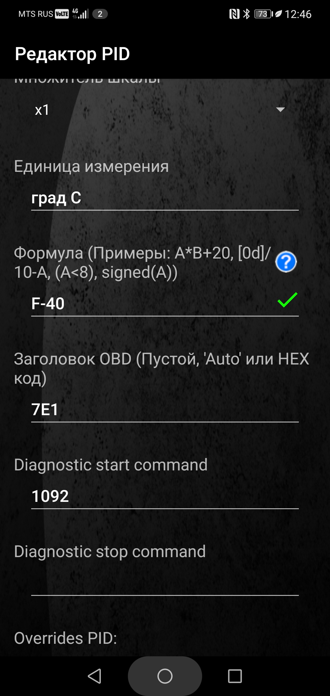

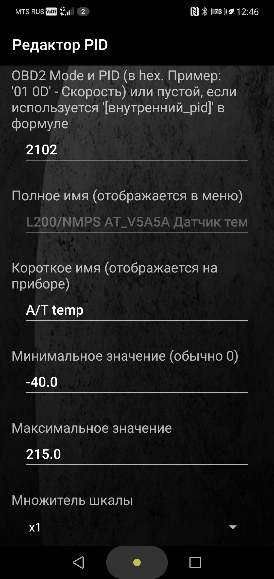

я уже написал выше неправильные настройки торка, выкладывайте настройки и какой пид вы для температуры используете
попробуйте создать отдельный профиль для температуры, сделайте видео с экрана с настройками торка и вашими пидами

Скрины настройки пида. Профиль стандартный с автоопределением протокола

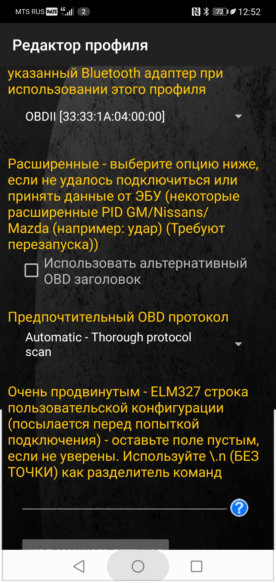

так нужно в профиле прописать предпочтительный протокол и строку инициализации
ISO 15765-4 11/500
atsp6\natsh7e0\n1092
или попробуйте так
atsp6\natsh7e1\n1092

Прописал рекомендованные параметры. Viecar завелся с торком на телефоне хорошо, температуру акпп показывает. А тот адаптер так и не показывает. Именно температуру. Хотя другие параметры без проблем.

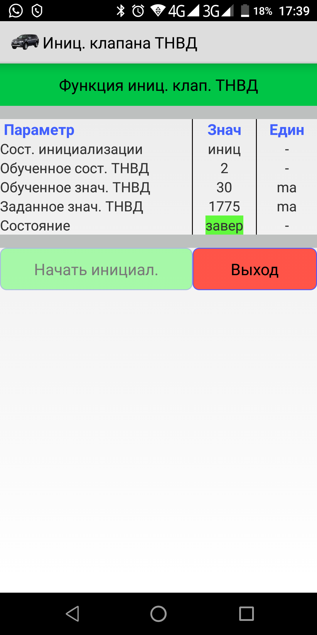

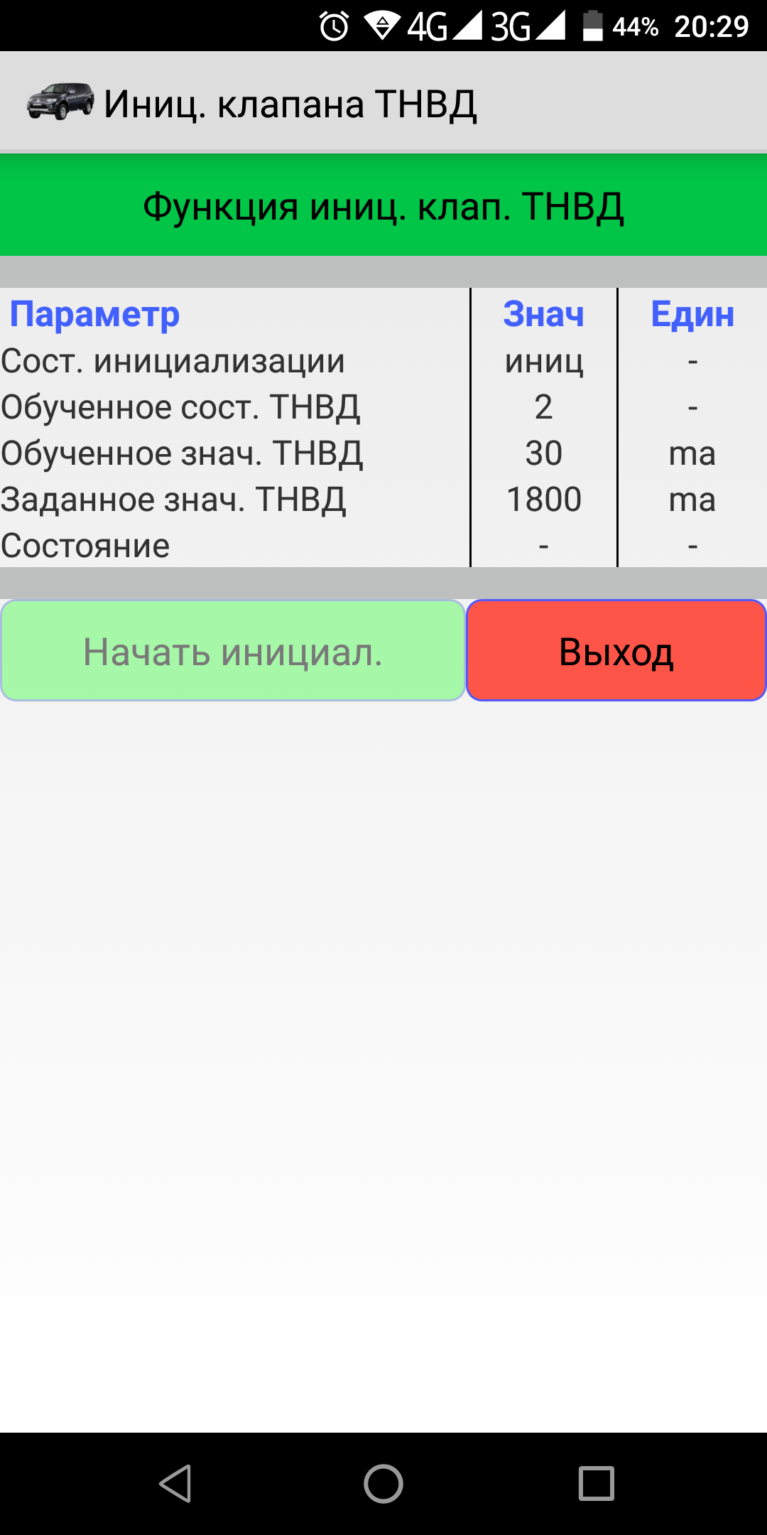

sn1 писал(а): Про это. Форсунки в "предсмертном" состоянии, особенно 4я. И ещё покажи калибровку SCV регулятора.

Тут вроде норм на первый взгляд

kfKostya писал(а): Добрый день. Может посмотрите ещё разок, сегодня пробовал опять сделать обучение форсунок и тест форсунок. Во время теста, на 1,2,3 форсунки движок реагировал, а 4 без изменений.
Пробуй мыть форсунки. Если после мойки через пару-тройку дней не запустится, то менять форсунки скорее всего.

OOO1965 писал(а): И еще дилетантский вопрос задам всем знающим: а как настроить, чтобы показывал температуру жидвкости в АКПП?
NMPS Diag показывает без настройки, в Torque нужно создать PID вручную, сверху скриншоты
