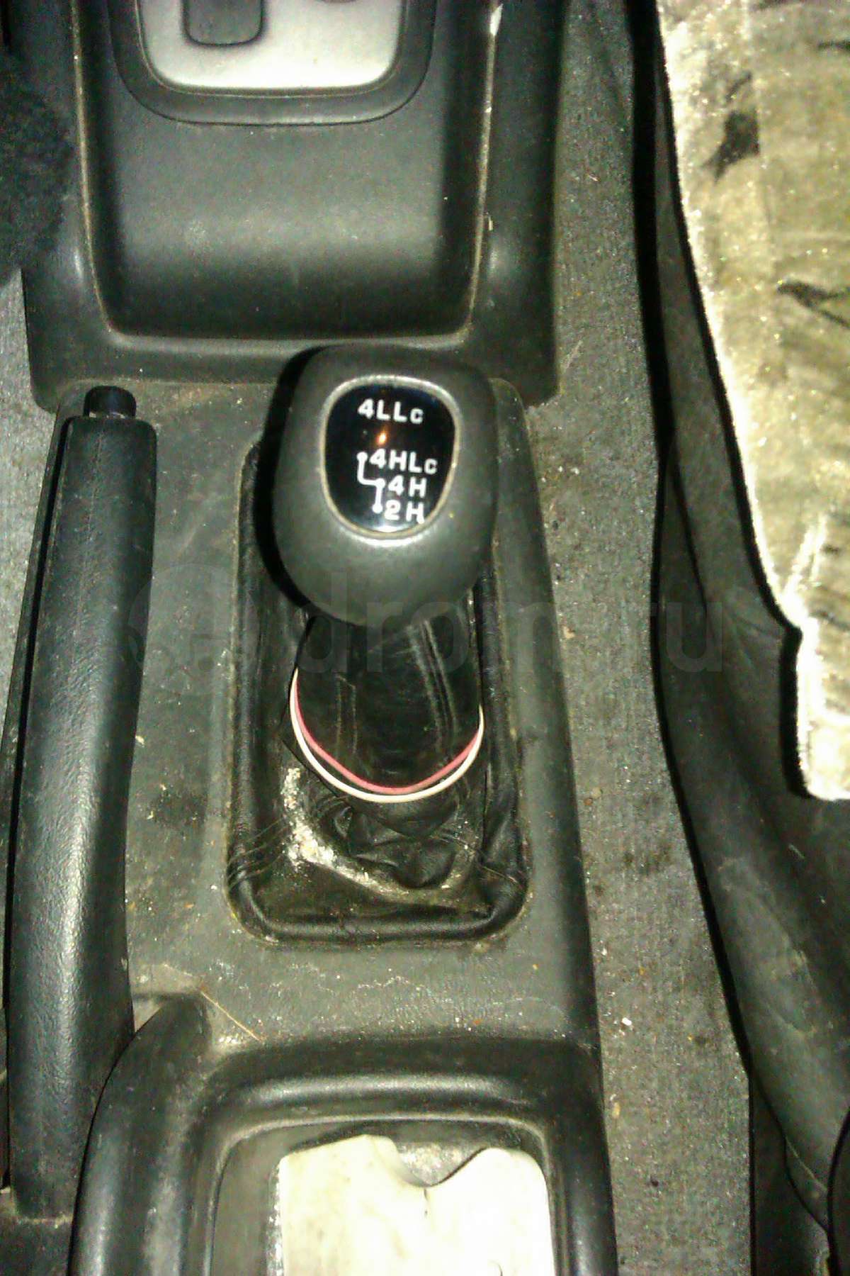

сколько ни смотрел миников - ни в одном не видел суперселект
вот так выглядит ручка у суперселекта:

veenee писал(а):А кто-нить пробовал ставить раздатку суперселект на миника?
А есть такие раздатки, соответствующих размеров? Кроме того, что крепление другое, она в большинстве крепится к самой коробке(вал шлицы), еще и хвостовики все разные надо карданы колхозить будет, еще она крупнее нашей в 2раза, по полу волочится будет.
Pajero JR 1997г. 5МКПП
Так вот я и спрашиваю.... просто умельцев тут много - вдруг кто придумал как ее втыкнуть... ближайшая к нам раздатка суперселект на паджеро ио

У нас суперселект без блокировки диффа так как диффа нет.

iRiver писал(а):У нас суперселект без блокировки диффа так как диффа нет.
Это уже не суперселект а обычная раздатка без всяких блокировок. У нас изначально вообще блокировок никаких нет

Митсубиси заявляет что это суперселект. Много раздаток подключают полный привод на ходу?
