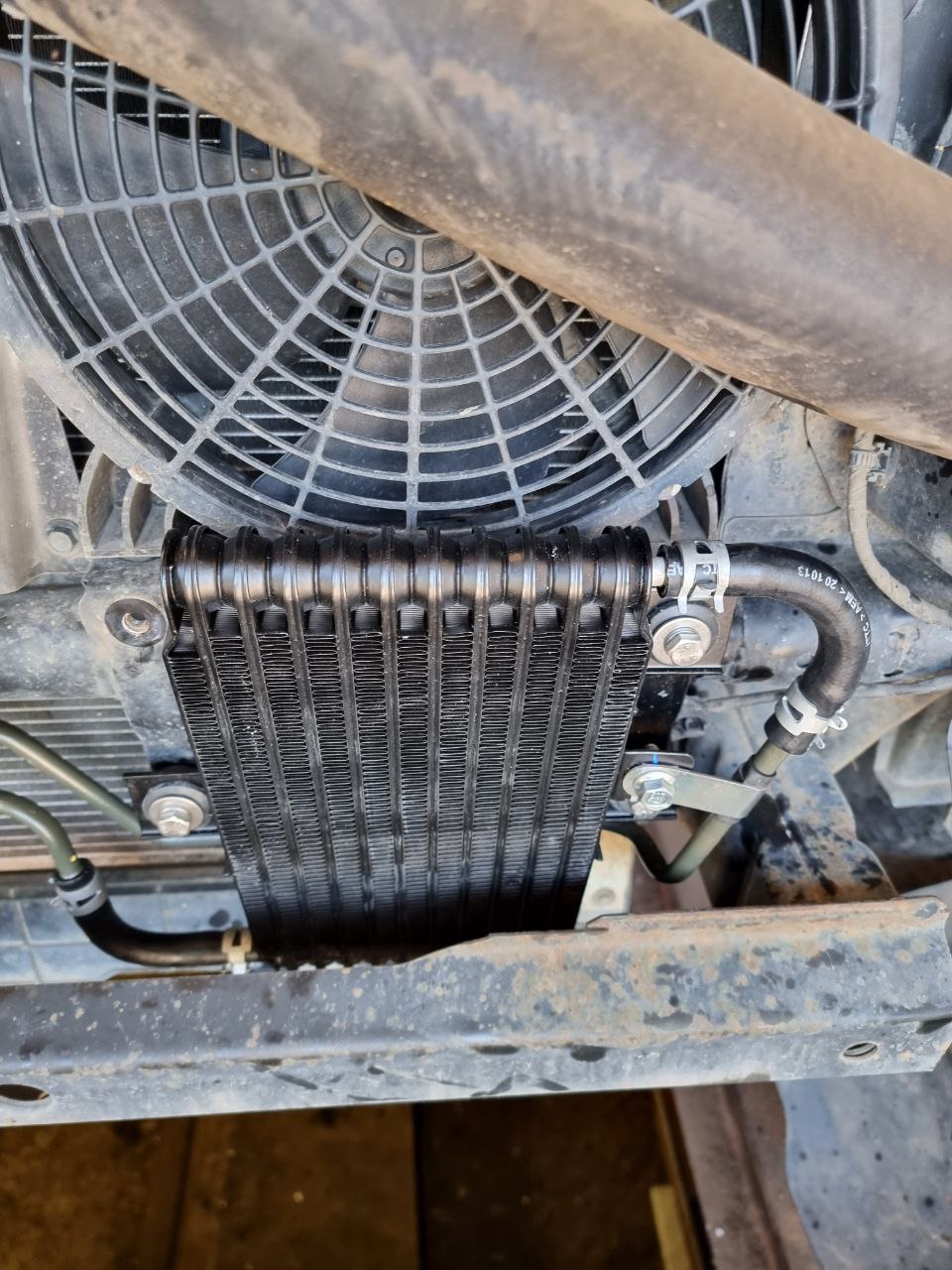

Хайден 698 (как и 699) двунаправленный, ему все равно как его подключать.
Если трубки стоят вбок то верх это приток горячки с АКПП, а низ обратка.

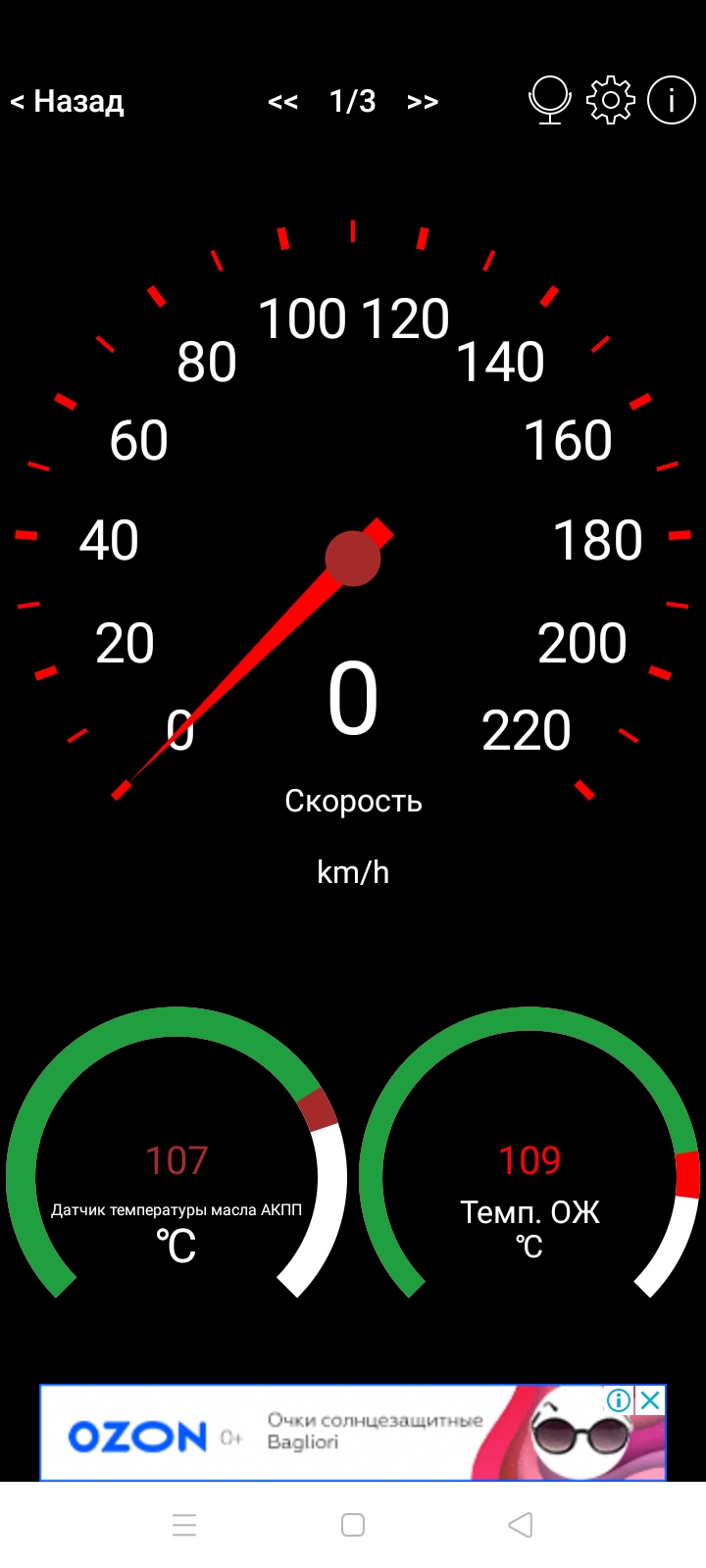

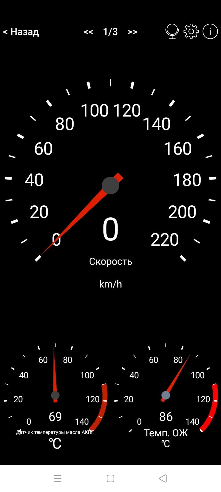

Вот то что успел намерить, позже будут еще замеры, проверка всего контура.
И конечно же зимний режим.
То что было (в городе)
Стало (максимум что смог нагреть)
Стало (включил климат) после 10 минут
Стало (температура за городом по шоссе) стремится к 60.

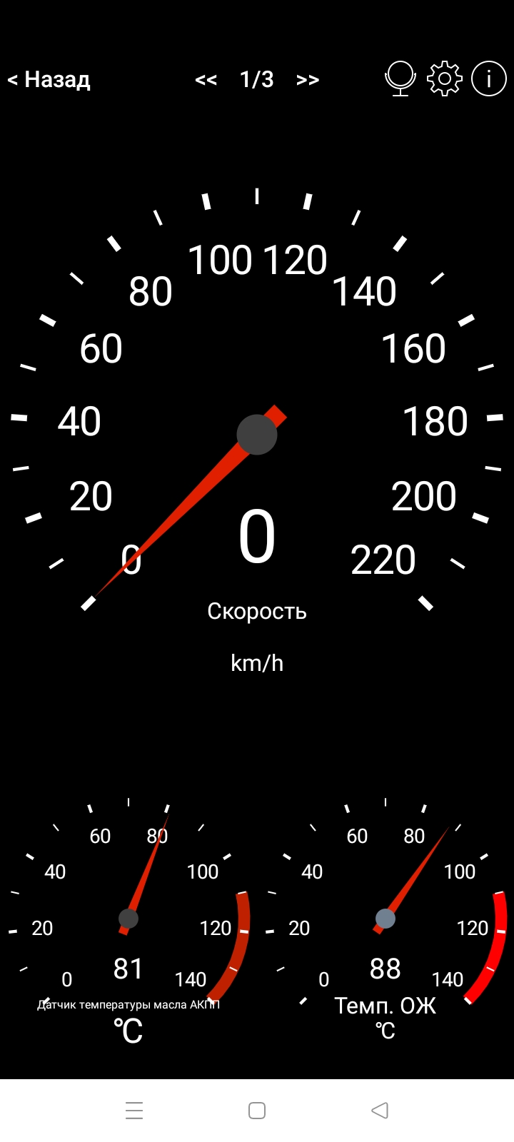

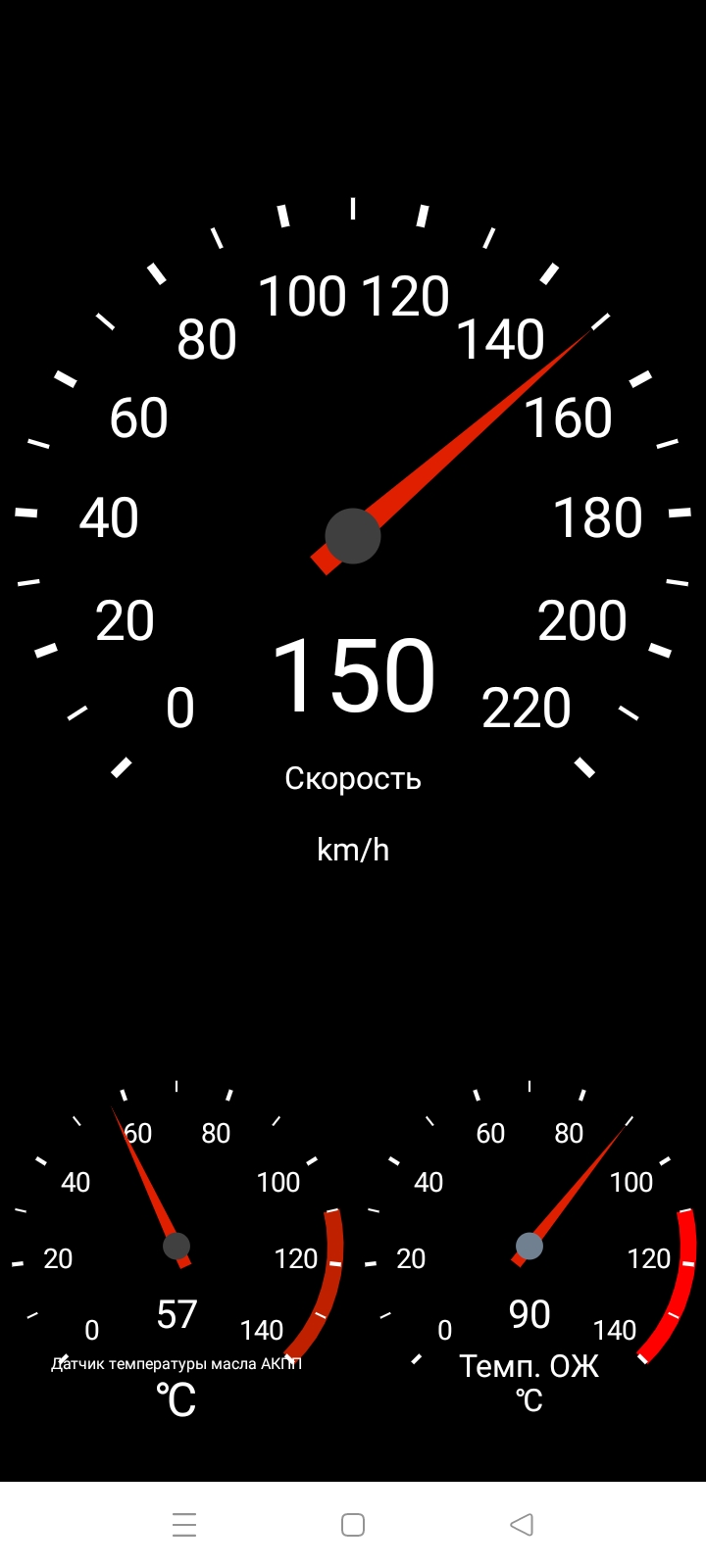

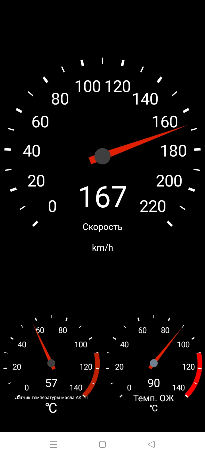

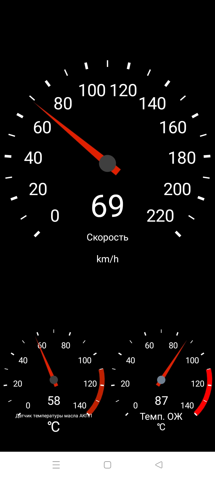

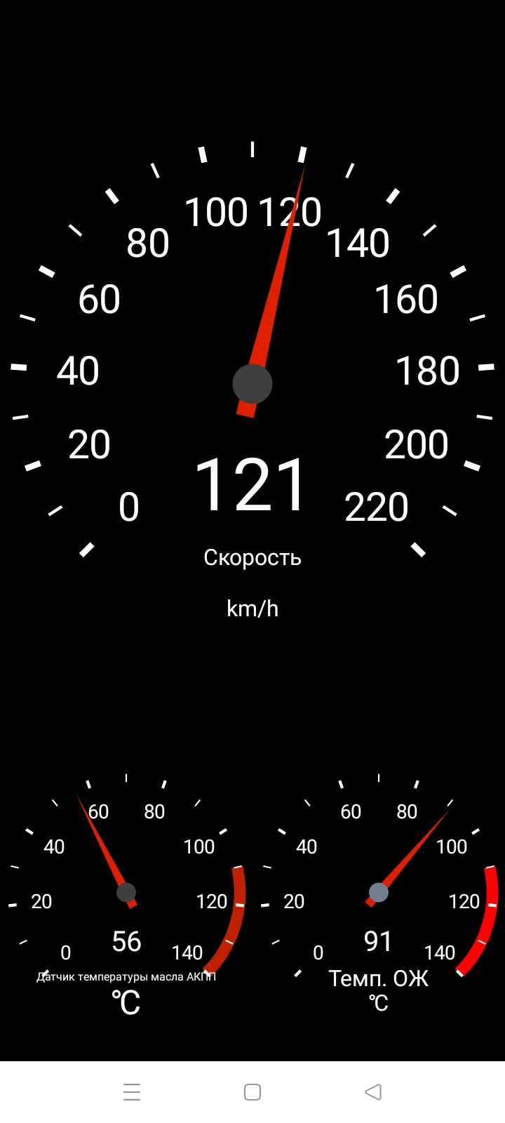

Продолжаю наблюдения.
На этот раз погода следующая:
+7, дождь, ночь, режим трасса.
колеса сток 265/65 17, нитто 421.
Напомню, установлен по штатному контуру радиатор hayden OC-698.
Если по итогу, не совсем вериться в открытие клапана на 60 градусах, возможно открытие и раньше.
"Возможно" При таких условиях окружающего воздуха жидкости АКПП достаточно и малой пластины в радиаторе (которая служит для обхода сот радиатора при недогретой жидкости АКПП) для охлаждения. А ведь она (жидкость АКПП) еще и в теплообменник попадает, догревается там посредством антифриза и только потом направляется в саму коробку.
Не критично, все находится в диапазоне открытия байпас клапана (60± градусов), опять же ждем минусовой температуры.
Все бы ничего сделать вывод что радиатора такого много и жидкость не будет догреваться в зимний период, но режим поездок в городе дает обратный эффект.
Трасса, примерно 10 минут езды после города, наблюдается снижение температуры.
Трасса, скорость выше, примерно после 5 минут, очень медленное снижение температуры АКПП.
Трасса, скорость выше,  примерно после 5-7 минут, ситуация не меняется.
Трасса, ускоряемся, получили немного нагрузки ± 1 градус, едем так минуты 3.
Трасса, еще немного рывок, в таком темпе минуты 2, ситуация не поменялась, вероятнее подняли бы градуса 2-3 если бы ехал так минут 10.

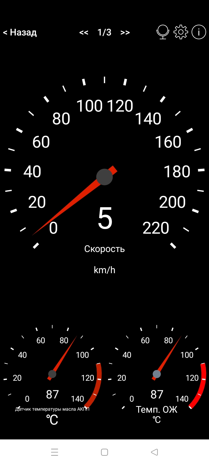

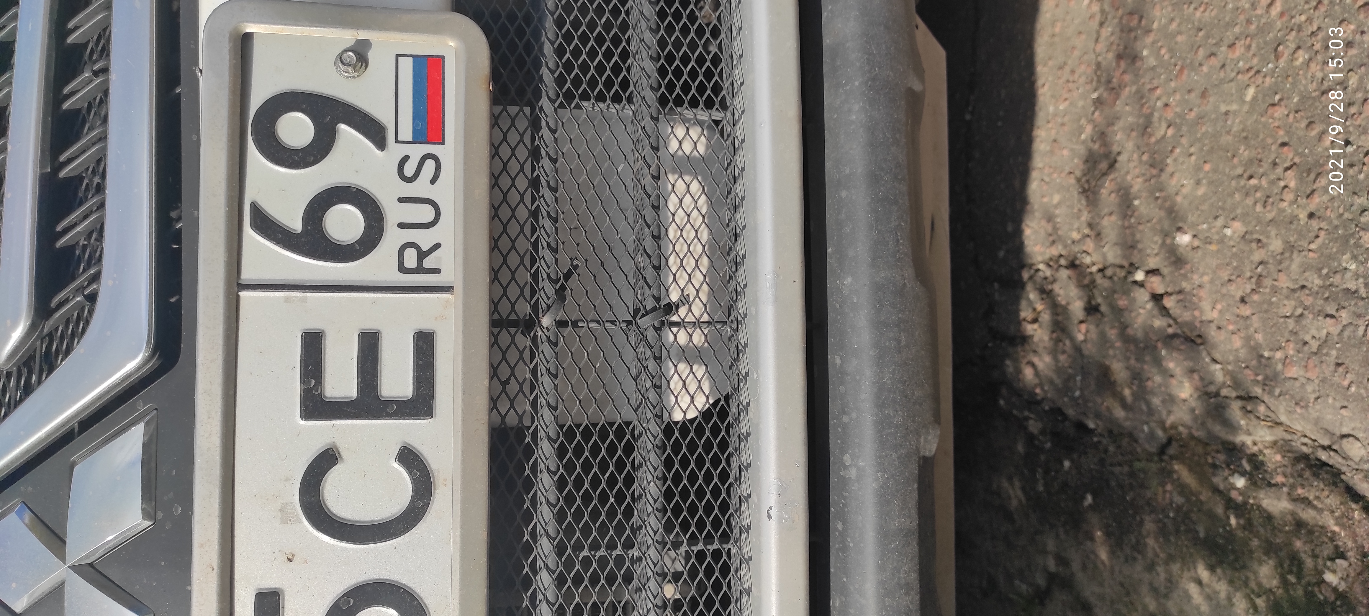

Решил на зиму прикрыть доп радиатор АКПП. Вырезал из старой канистры и закрепил на радике на стяжках. Выше чем 87°С по мультику не видел. Теперь до весны. По весне ставил допрадиатор по схеме акпп>допрадиатор>основной> акпп. Проблем "вааще" никаких.

alekslans писал(а): Выше чем 87°С по мультику не видел.
Это по городу, ну, а по трассе после того как прикрыл радиатор, t подросла градусов на 5 -10 и стала 65 -70гр. при уличной t от минус двух до семи гр. тепла. До этого была 55 - 60гр., что по моему мнению немного маловато.

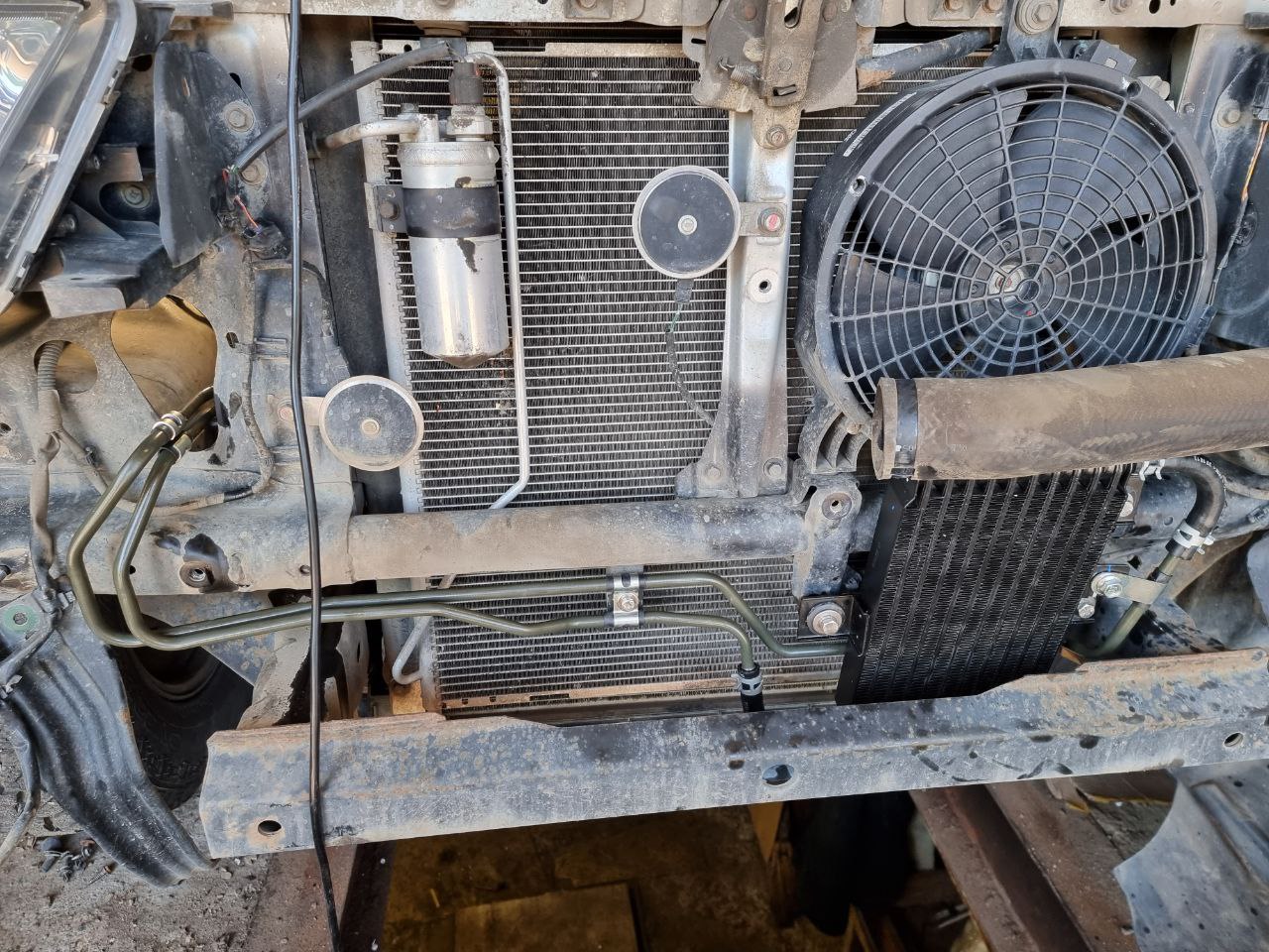

Ещё фото прицепа
Сам прицеп весит 400кг.

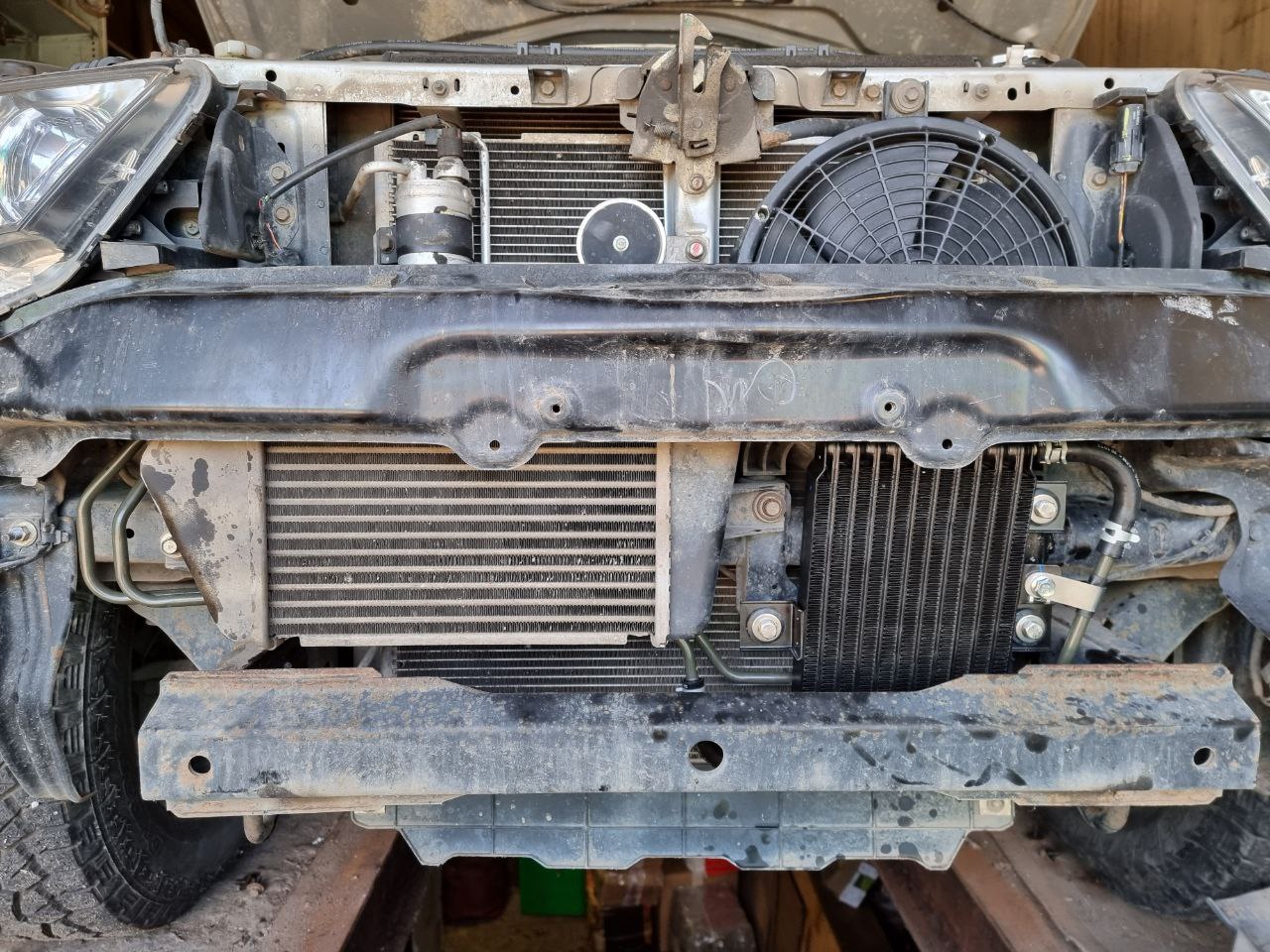

Сообщение Eduard86 »
Радиатор. Аналог. Шланги можно и от Газели если поуму закрепить что бы не терлись. Оригинал дороже радиатора обойдётся.
Сообщения: 57477
Поблагодарили: 4803 раза
Доп. радиатор, термостат и прочее охлаждение АКПП
Eduard86 писал(а): Шланги можно и от Газели если поуму закрепить что бы не терлись. Оригинал дороже радиатора обойдётся.
Можно но не нужно. Лопнут в самый не нужный момент.
Возьмите https://www.trancool.com/hoses/6gth_2_5m.html
должно хватить.

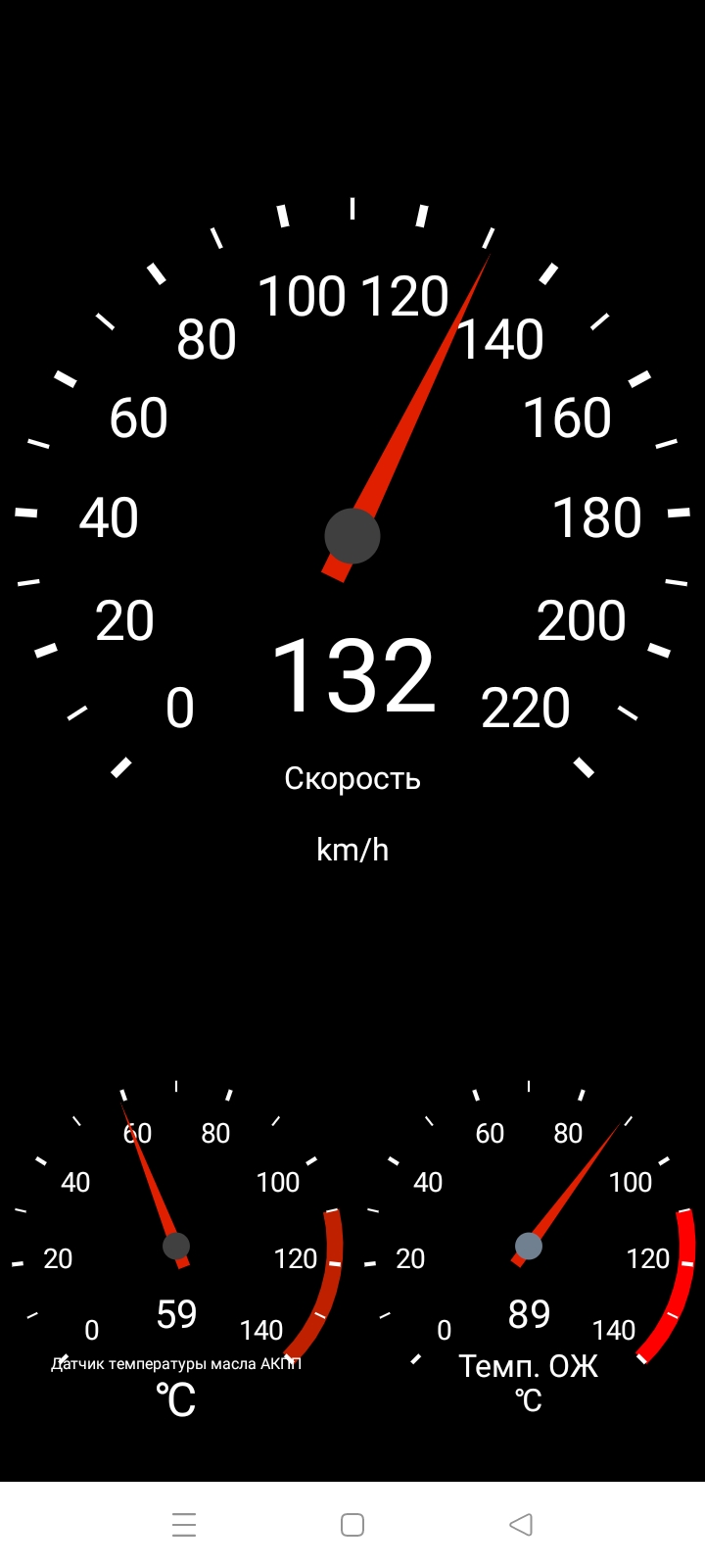

Vovik113 писал(а): Решил остановиться на заводском варианте без байпаса.
За бортом +11 градусов. В пробках + город макс. температура была 82гр., По трассе (2 часа) при скорости 110 коробка остывала до 57гр. Я так понял это мало?
Сообщения: 57477
Нормально.

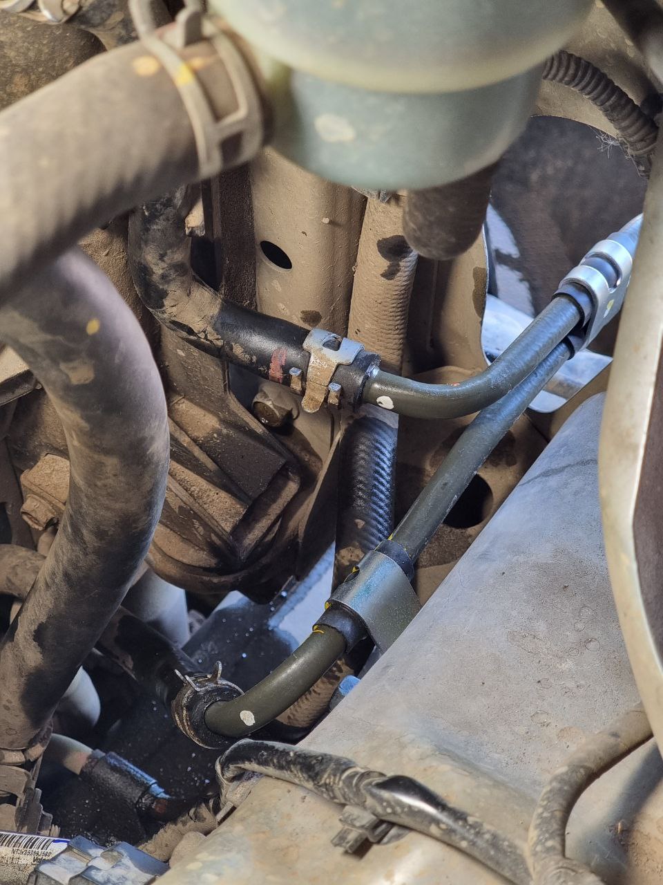

Правильно ли я понял, что на спорте2 штатный дополнительный радиатор трансмиссионного масла заменен трубопроводом?
И что дополнительный радиатор на надо ставить в разрыв этого участка трубопровода через термостат?
То есть как бы термостат выполняет роль байпаса и по мере нагрева начинает запускать ток масла через дополнительный радиатор?
то есть в разрыв трубок 5 и 7
