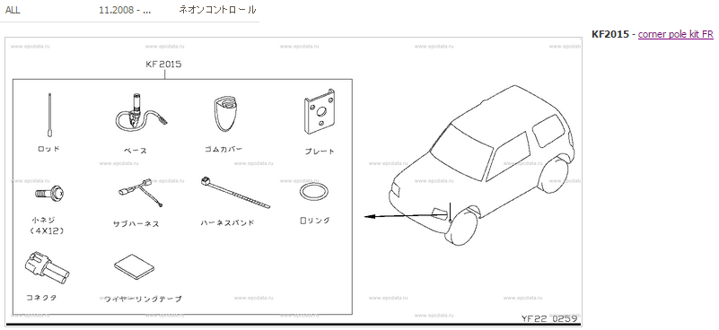

В районе одной фары есть 3 фишки - поворотник, габарит и головной свет. А в районе другой - есть еще одна фишка. Не для туманок ли? В моей комплектации заглушки на бампере, кнопки в салоне нет. Родные туманки как подключены?

У левой фары маячок может быть, или как там его назвать

maxvid писал(а):У левой фары маячок может быть, или как там его назвать
Ну наконец то удалось вернуться из длительной командировки.
По фото из каталога это скорее всего габаритная антенна

На фото из каталога подписано что это "Corner pole", что дословным переводом получается "угловой полюс"

Угловые полюса, там в каталоге сверху написано что это моложе 2008 года машины, у меня март 2000)

pole это не только полюс :) но еще и кол шест др. полдэнсинг как раз от этого и происходит
