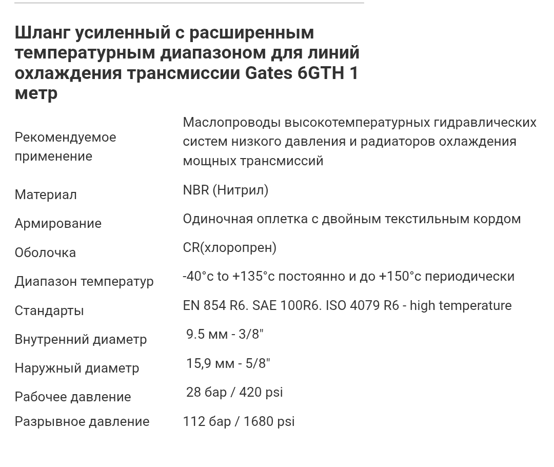

Всех приветствую! Может кому интересно я замочил силиконовый шланг на неделю и его размер не изменился.

SNOOPER писал(а): 04 июл 2025, 20:44 А теперь неделю погрей в масле 125градусов.....
зачем 125 за 3 недели выше 90 не поднималась. Этот шланг я на доп радиатор поставил.

Я себе ставил эти шланги на доп. радиатор, какие характеристики у твоего не известно.

kinechma писал(а): 07 июл 2025, 08:47 зачем 125 за 3 недели выше 90 не поднималась.
Критерий огонь)))

Силиконовые маслобензостойкие шланги (рукава) имеют специальную внутреннюю вставку из фторсиликона, специально предназначенную для агрессивных рабочих сред, таких как бензин, ДТ, масло. Используются в транспортных средствах и промышленности в качестве гибких трубопроводов для подачи под давлением жидкостей, инертных газов и воздуха.
Рабочий диапазон температур от -50 до + 260С, давление до 5 Бар.
Масляный термос при 100 градусах открывается.

kinechma писал(а): 07 июл 2025, 13:53 Силиконовые маслобензостойкие шланги (рукава) имеют
Да гоняй, никто не запрещает. Только рассказать не забудь)

SNOOPER писал(а): 07 июл 2025, 16:46 Да гоняй, никто не запрещает. Только рассказать не забудь)
без проблем в выходные если время будет попробую нагреть.

Всех приветствую! Сегодня лопнул шланг в месте зажима заводского хомута. Так что температуру шланги держат но вот усилие заводских хомутов нет. Как обещал сообщаю историю эксплуатации селиконовых шлангов.

Все собрал долил масла вроде без последствий. Хорошо что масло было в сентябре собирался масло менять ::-D:
