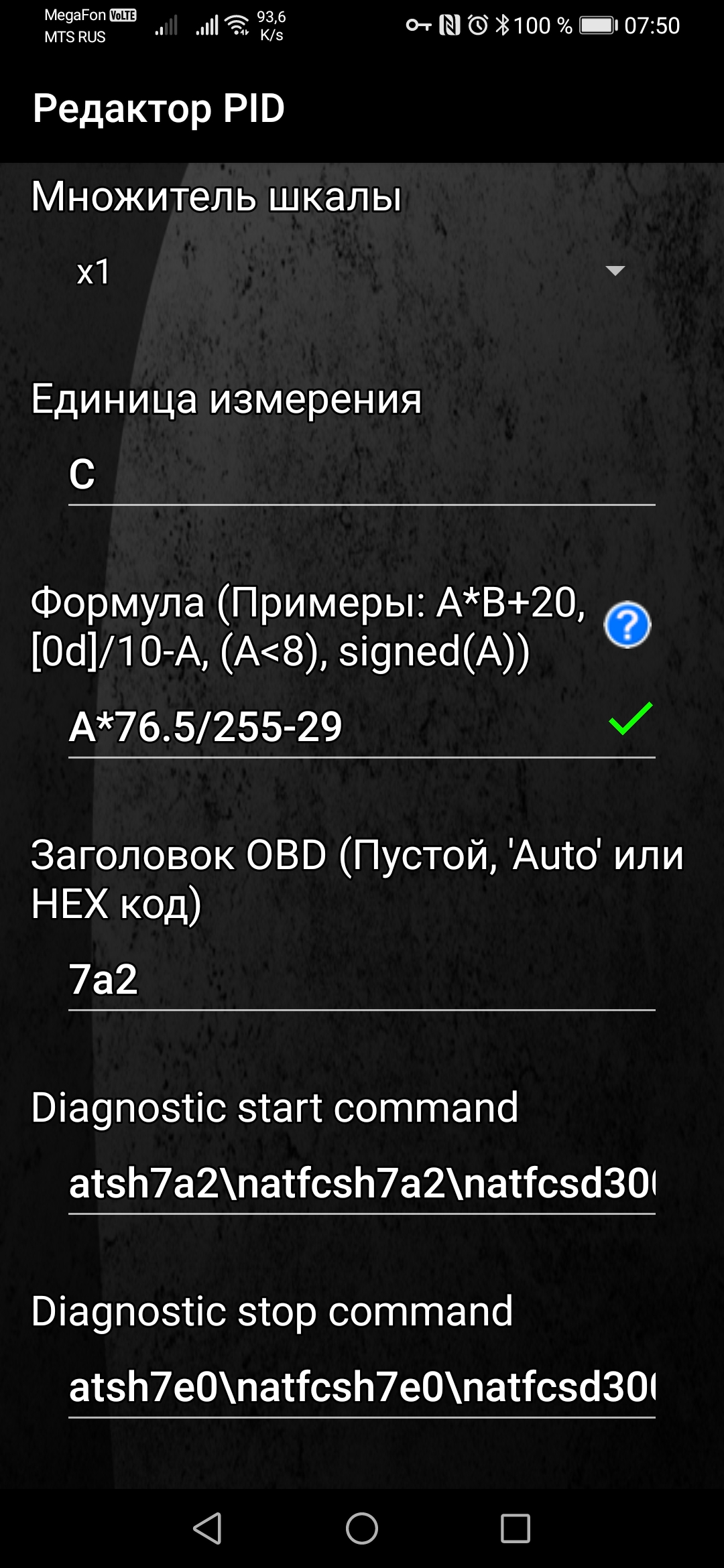

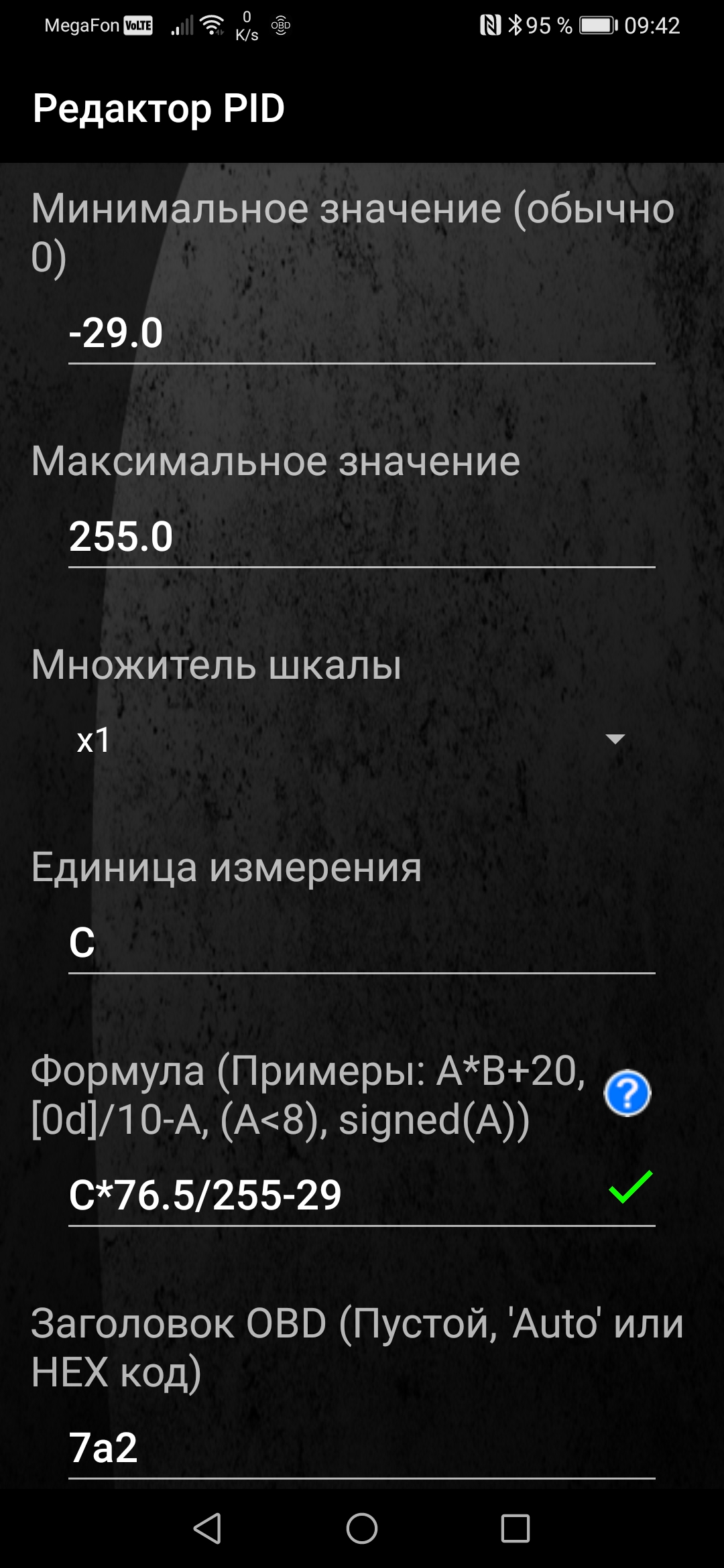

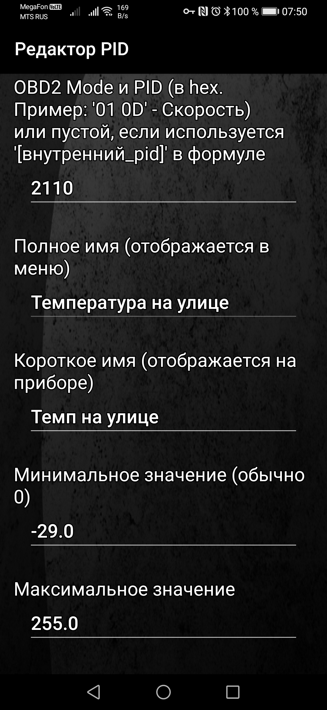

Napic писал(а): А формулу C*76.5/255-29 кто заполнять будет?!
Эдуард,подскажи что я не так сделал с пидом?

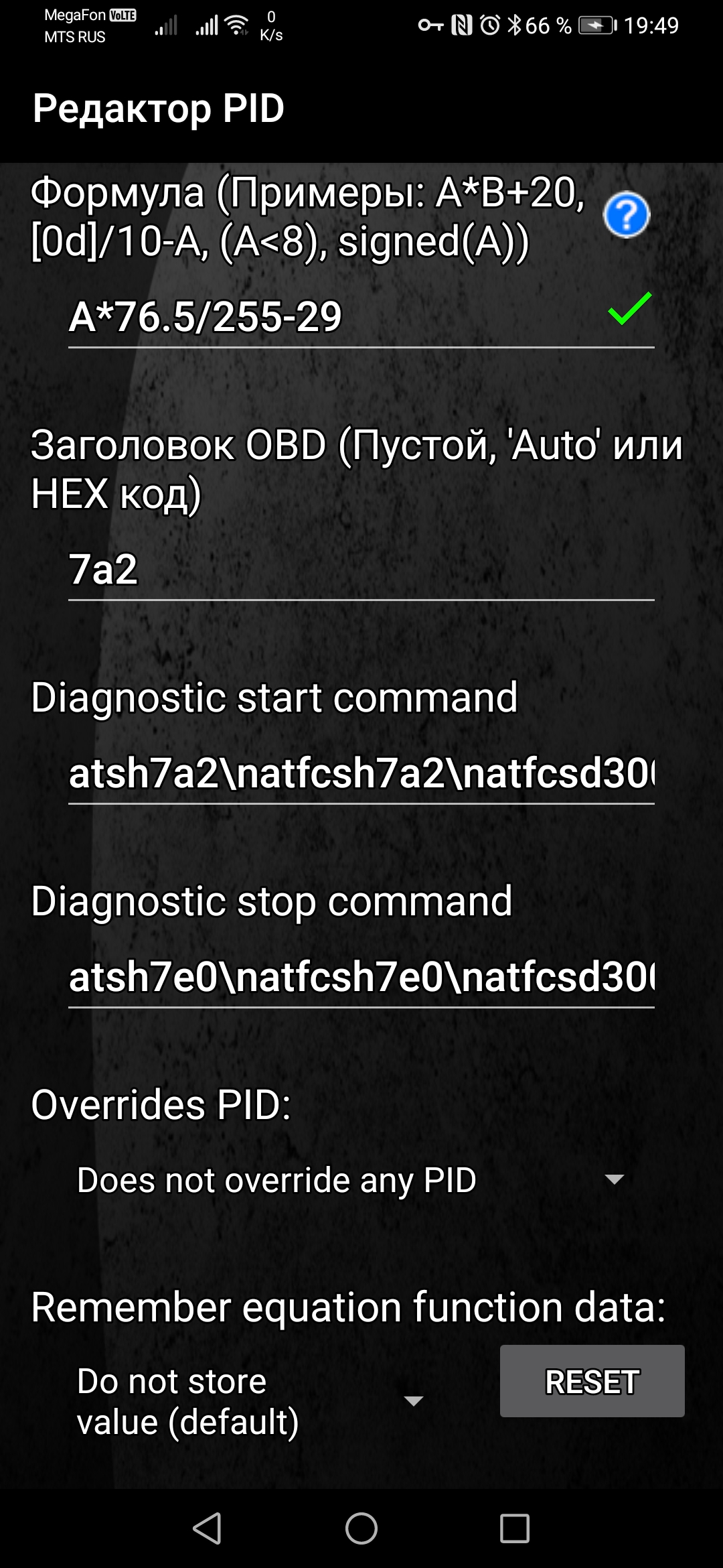

заполнить еще в этом пиде поля
Start: atsh7a2\natfcsh7a2\natfcsd30080a\natfcsm1\natcra7a3
Stop: atsh7e0\natfcsh7e0\natfcsd30080a\natfcsm1\natcra7e8
если не пойдет то так
Start: atsh7a2\natfcsh7a2\natfcsd30080a\natfcsm1\natcra7a3\n1092
Stop: atsh7e0\natfcsh7e0\natfcsd30080a\natfcsm1\natcra7e8\n1092

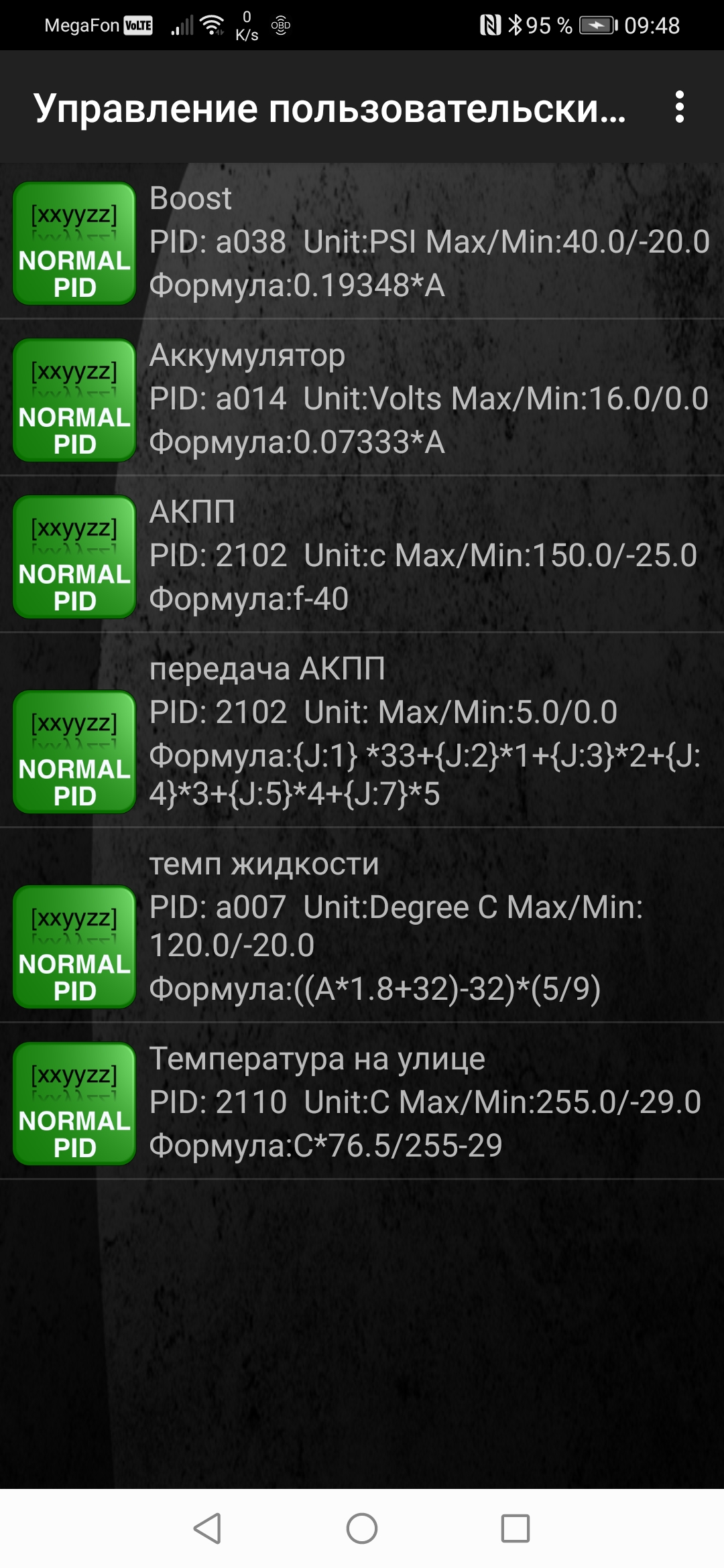

а для передачи акпп, был где-то уже поправленный пид с текстовыми значениями
формулу исправьте на эту, если у вас там ошибок не было в старой
Lookup(J::2='R':4='1':8='2':16='3':32='4':128='5')

Сообщение Borisiсh »
cintakc писал(а): заполнить еще в этом пиде поля
Но у меня нет таких полей в пиде :*SCRATCH*:

ELM 327
Сообщение cintakc »
еще ниже чем, где у вас 7a2 написано
Diagnostic start commands:
Diagnostic stop commands:

cintakc писал(а): еще ниже чем, где у вас 7a2 написано
А,понял :*VICTORY*:
Сейчас так попробую,не будет показывать пропишу по второму варианту :*THUMBS UP*:

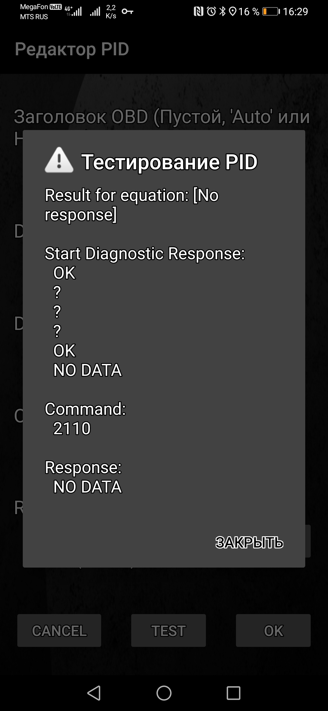

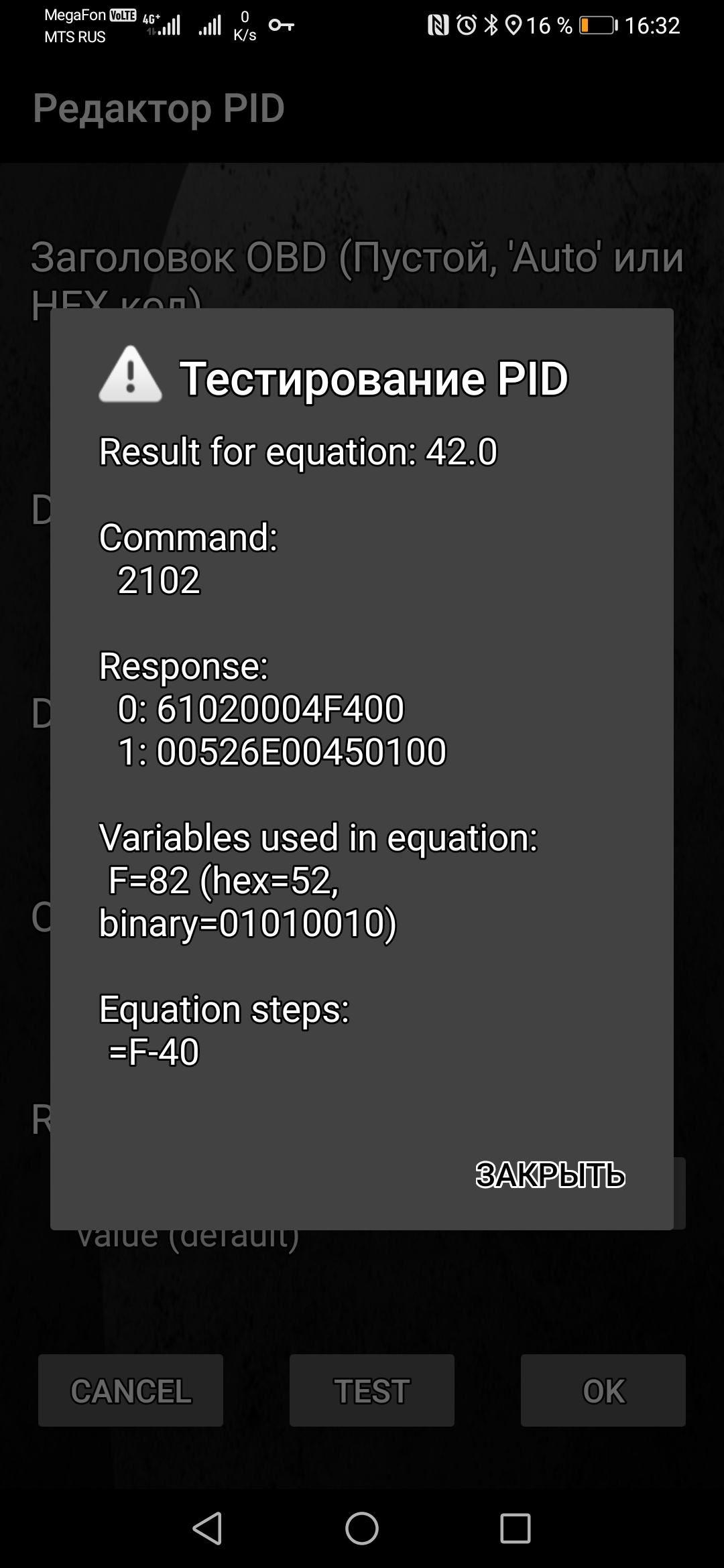

тогда возможно адаптер виноват, сделайте скриншот в режиме Теста этого пида

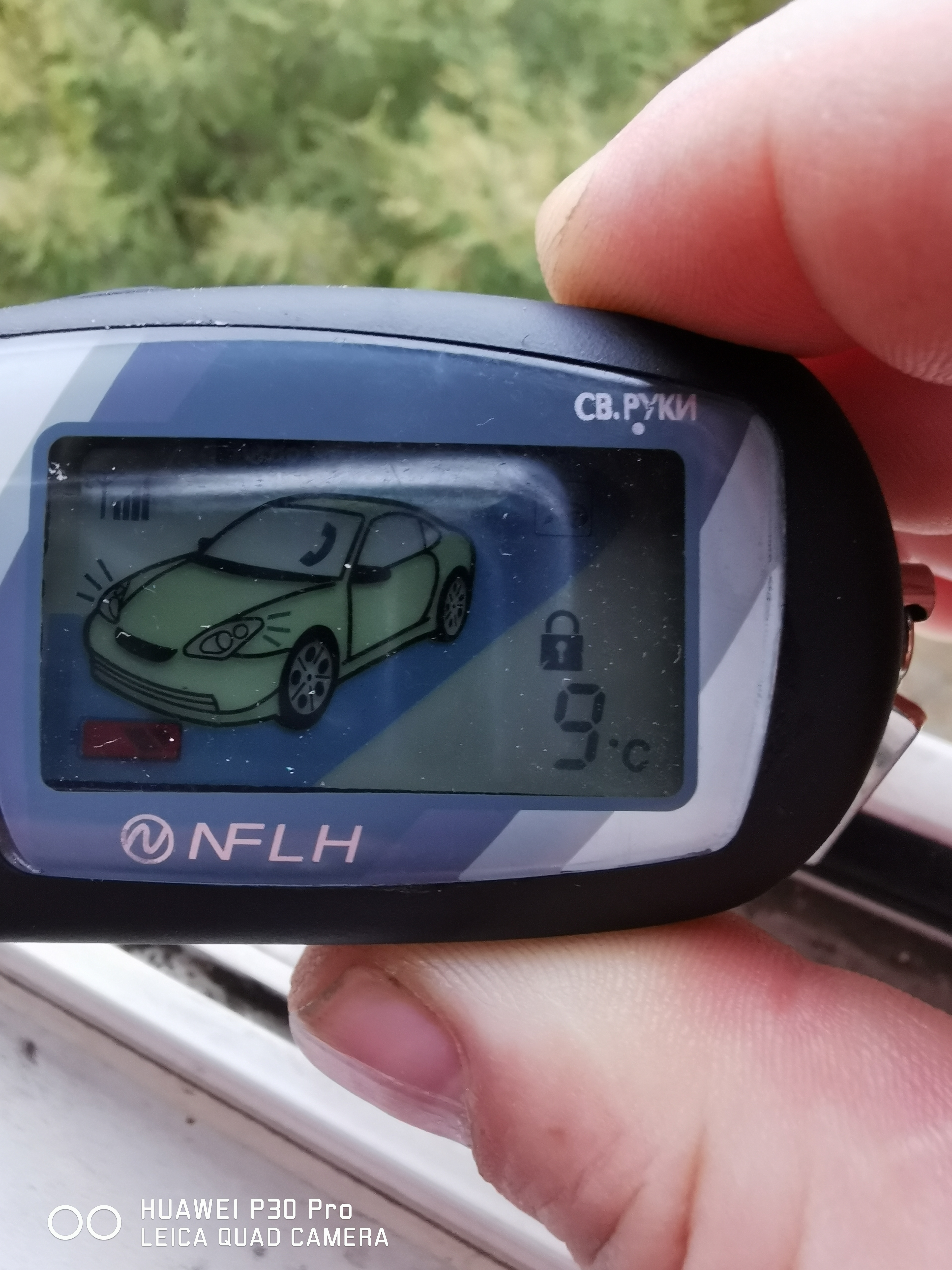

Чего не работает
В строке формул, смените первую букву А На С
На синеньком БК, работает корректно, до десятых долей градуса.

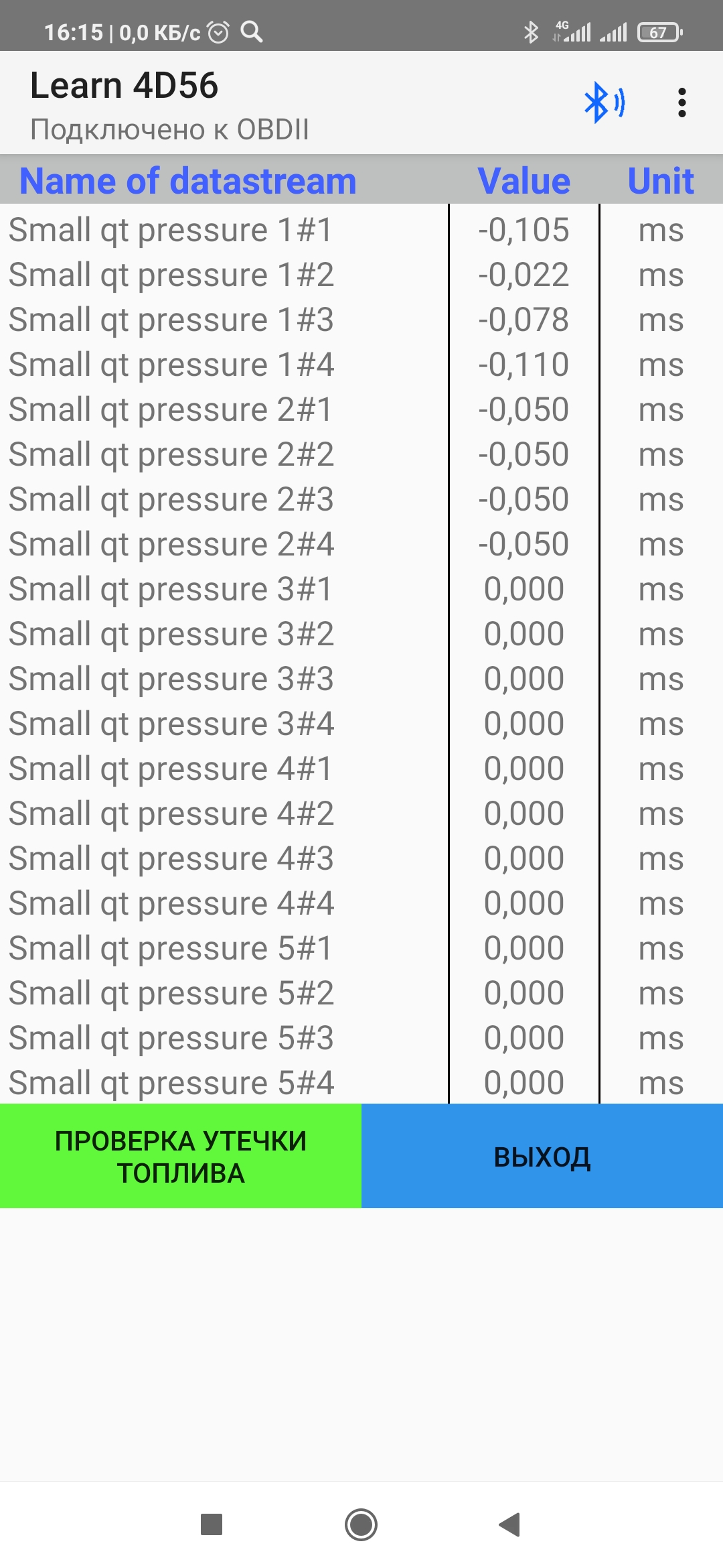

cintakc писал(а): тогда возможно адаптер виноват, сделайте скриншот в режиме Теста этого пида
Вот сделал....

Вот тест АКПП..... все работает....

ЛИВАН писал(а): В строке формул, смените первую букву А На С
Попробую.... :%):

букву можно и не менять, у вас вообще нет ответа от блока
нужно в терминале построчно выдать команды и тогда точно будет видно работает адаптер или нет по этому блоку
и скриншот ответов или лог выложите
https://play.google.com/store/apps/deta ... Chat&hl=ru
atz
ath1
atsp6
atsh7a2
atfcsh7a2
atfcsd30080a
atfcsm1
atcra7a3
1092
2110

cintakc писал(а): букву можно и не менять, у вас вообще нет ответа от блока
atz
ath1
atsp6
atsh7a2
atfcsh7a2
atfcsd30080a
atfcsm1
atcra7a3
1092
2110
Завтра попробую.... :*OK*:
