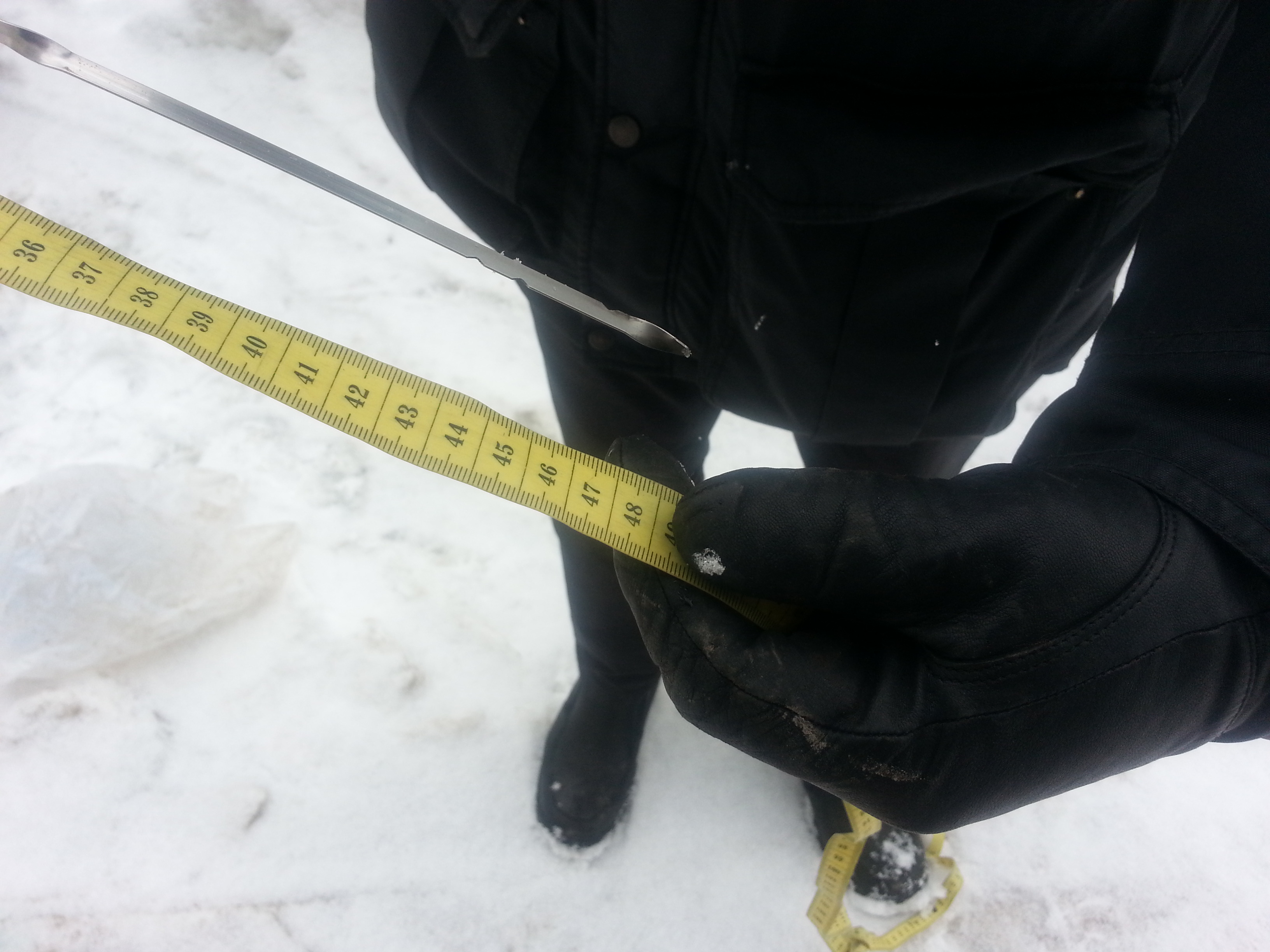

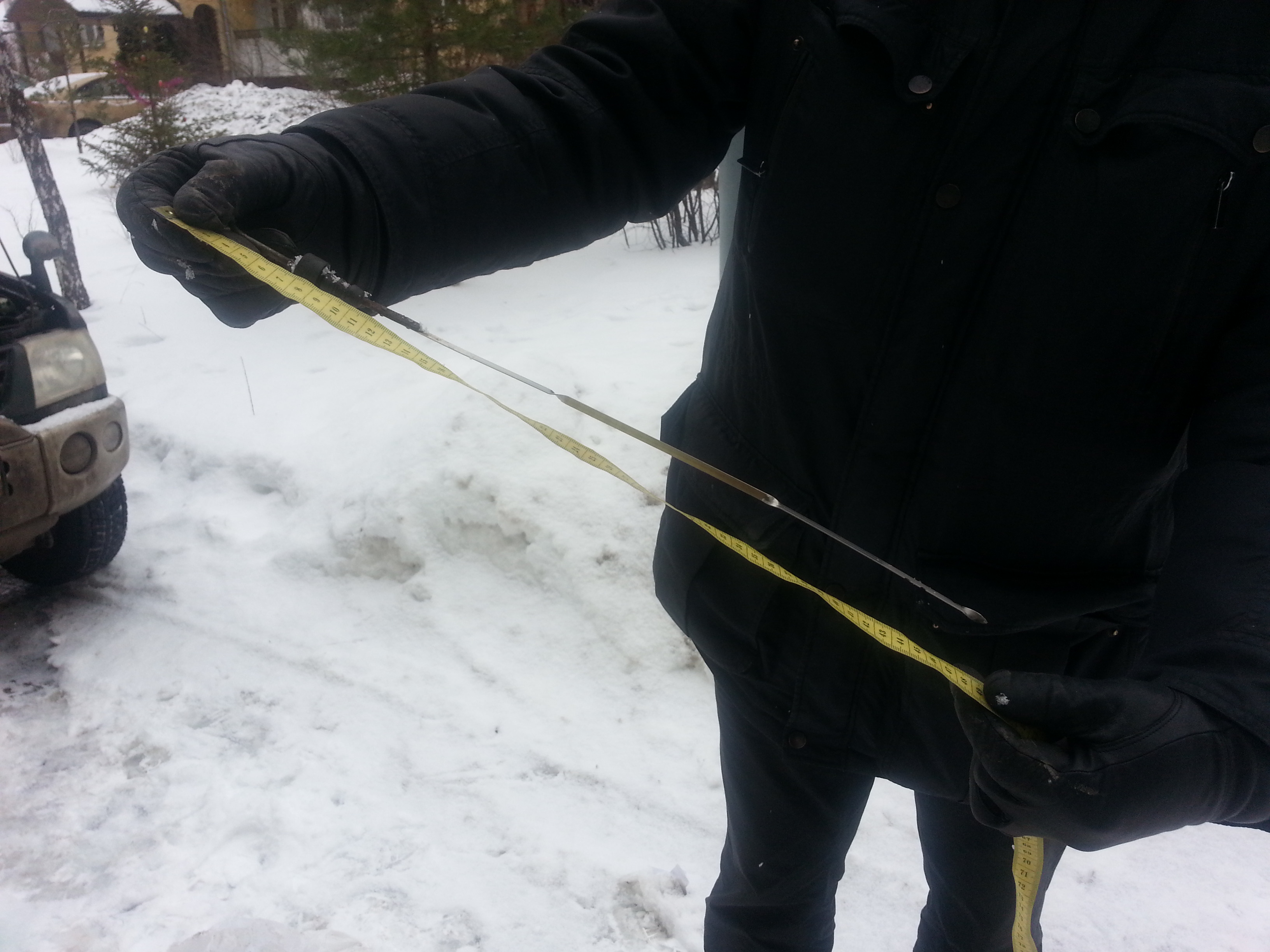

Гляну завтра утром, если еще нужноN4cer писал(а):Мужики кто может сфотать щуп от 4х ступенчатого АКПП миника, или изменрить длинну его, буду благодарен!

От головы до хвоста чуть больше 48 смmbx2000 писал(а):Гляну завтра утром, если еще нужноN4cer писал(а):Мужики кто может сфотать щуп от 4х ступенчатого АКПП миника, или изменрить длинну его, буду благодарен!
