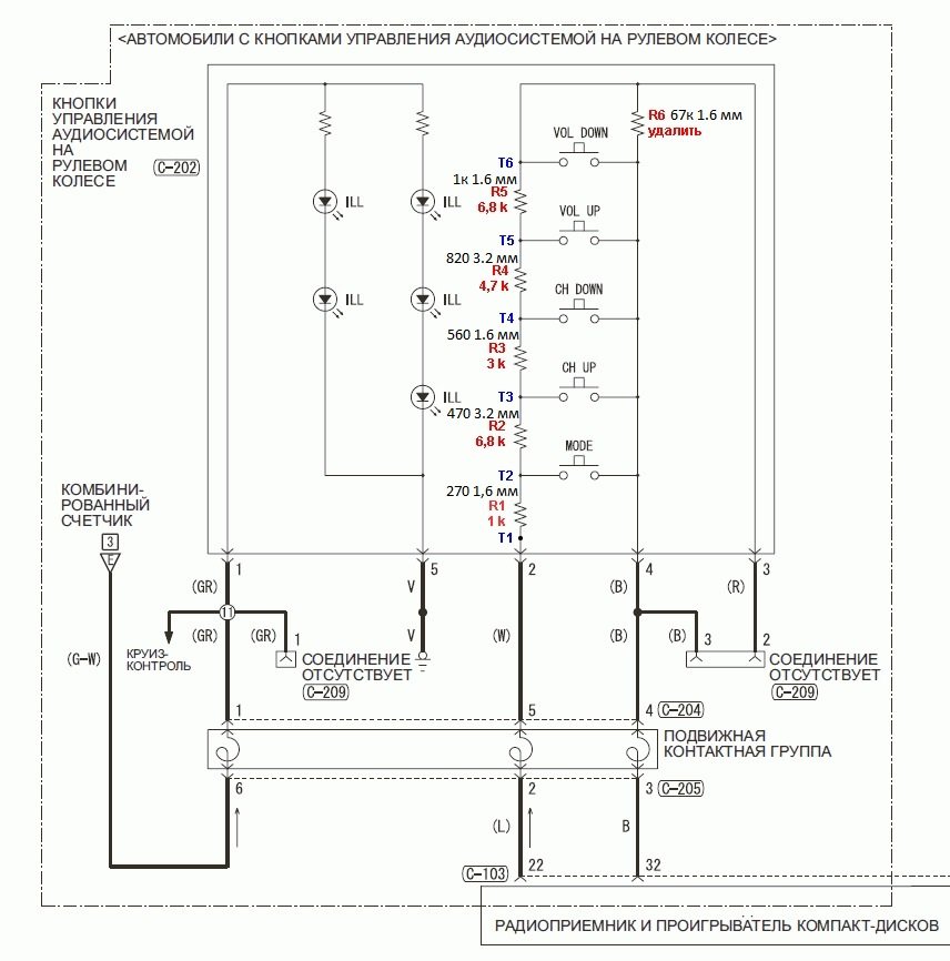

— KEY2 магнитолы подключаем к красному проводу с жёлтой полоской;
— GND KEY магнитолы подключаем к к красному проводу с белой полоской, т. е. на массу.
У меня так работает стабильно.

По опыту установок и пользования вариантов проблемы несколько:
- китайская схема с ключом для кнопок плохо распознает малое сопротивление (наши кнопки начинаются от 270 Ом можно попробывать добавить в цепь проводов доп. резистор на 500 Ом)
- кривая прошивка MCU (к сожалению китайцы исправлением заморачиваться не будут)
- бракованный чип MCU
- грязные контакты на самих кнопках добавляют плавающее сопротивление

Изменение номиналов для пионера
Изменение номиналов красным

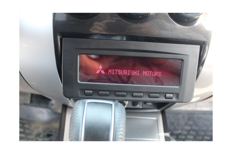

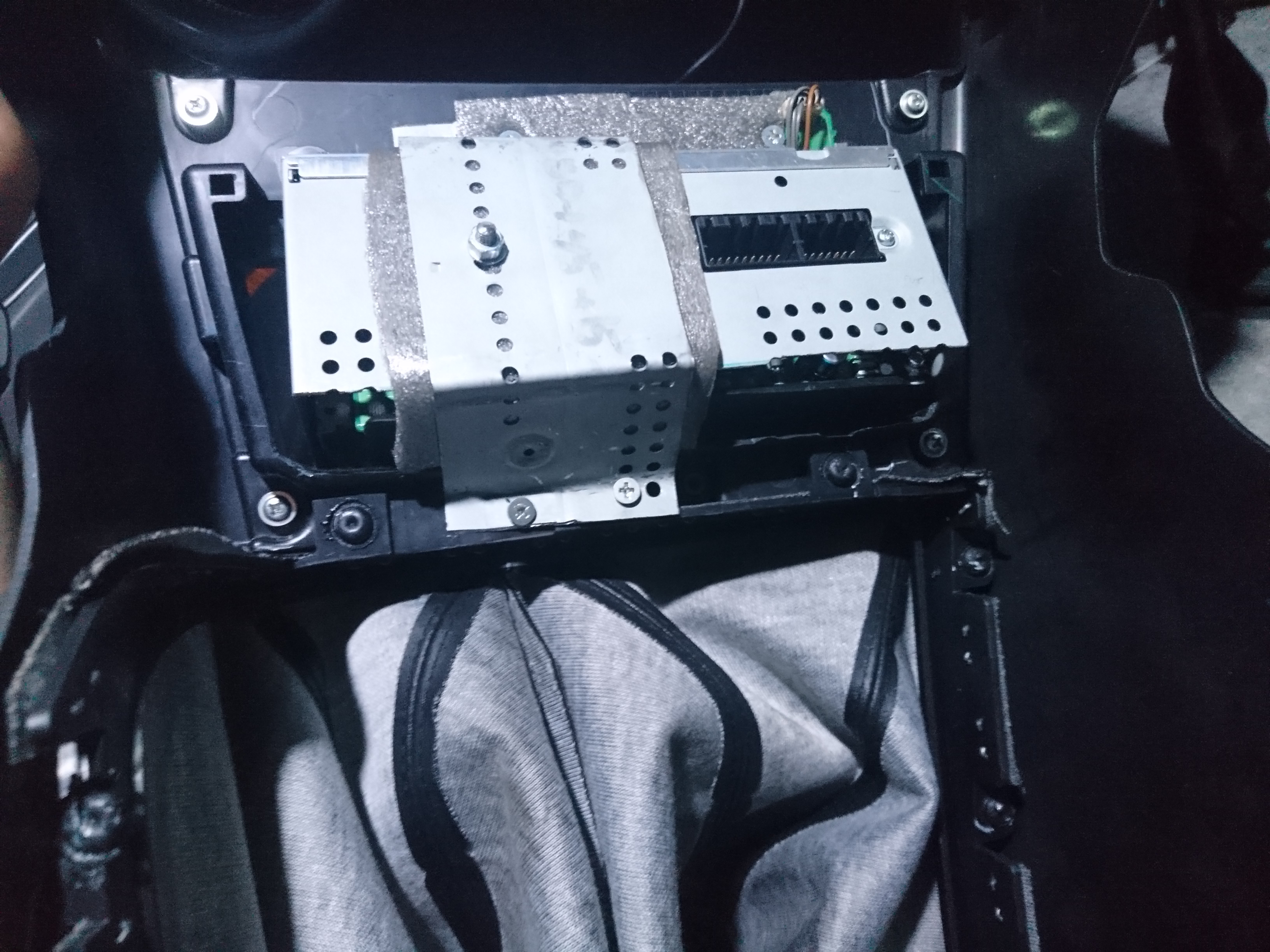

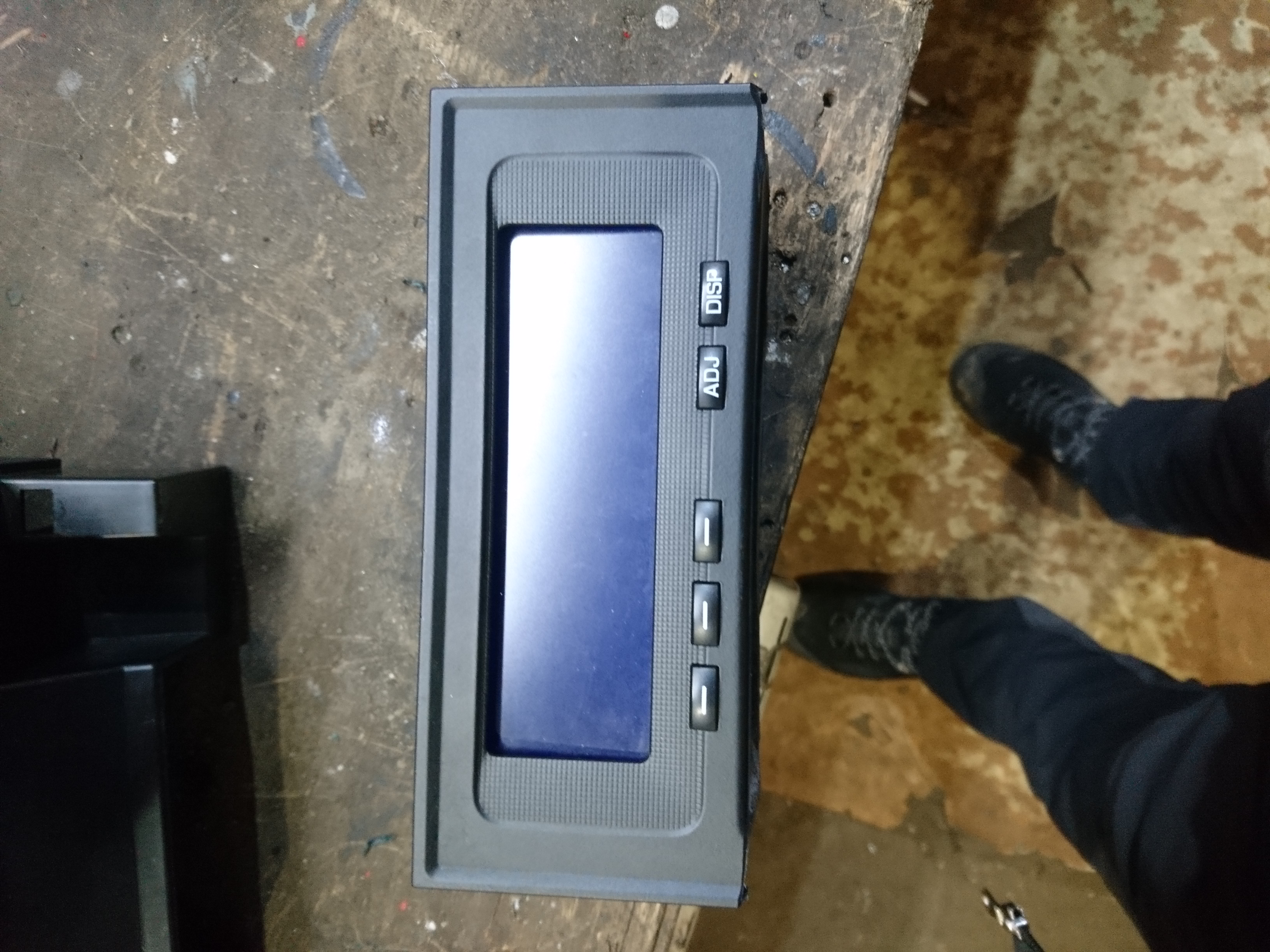

Расположение бк в место старой магнитолы считаю не удобным. Да и рамки только под следующий, с 6-ю кнопками.
Мой вариант переноса старого БК.
Последний раз редактировалось макаров фёдор 26 окт 2020, 21:16, всего редактировалось 1 раз.
Мпс 4D56,Goodyear wrangler duratrac 265 /70 r16, пневмосистема 12л., дудки и фары на крыше. Продан.
MPS2, 3.2, ручка. - ЕГР, + прошивка от Димона. Силовые "причалы" для ротозеев в круг. Подвеска Vlad-Springs+koni. Лебёдка 4х4 Эксперт 14216. Бодик 4 см, шноркель и тапки в 33".
макаров фёдор
Сообщения: 56
Зарегистрирован: 10 мар 2015, 12:54
Двигатель:: 4м41
Мой автомобиль(и):: Pajero Sport 2, 08г.
Откуда: Сертолово
Благодарил (а): 32 раза
Поблагодарили: 7 раз
Замена штатной магнитолы (варианты установок)
Сообщение макаров фёдор »

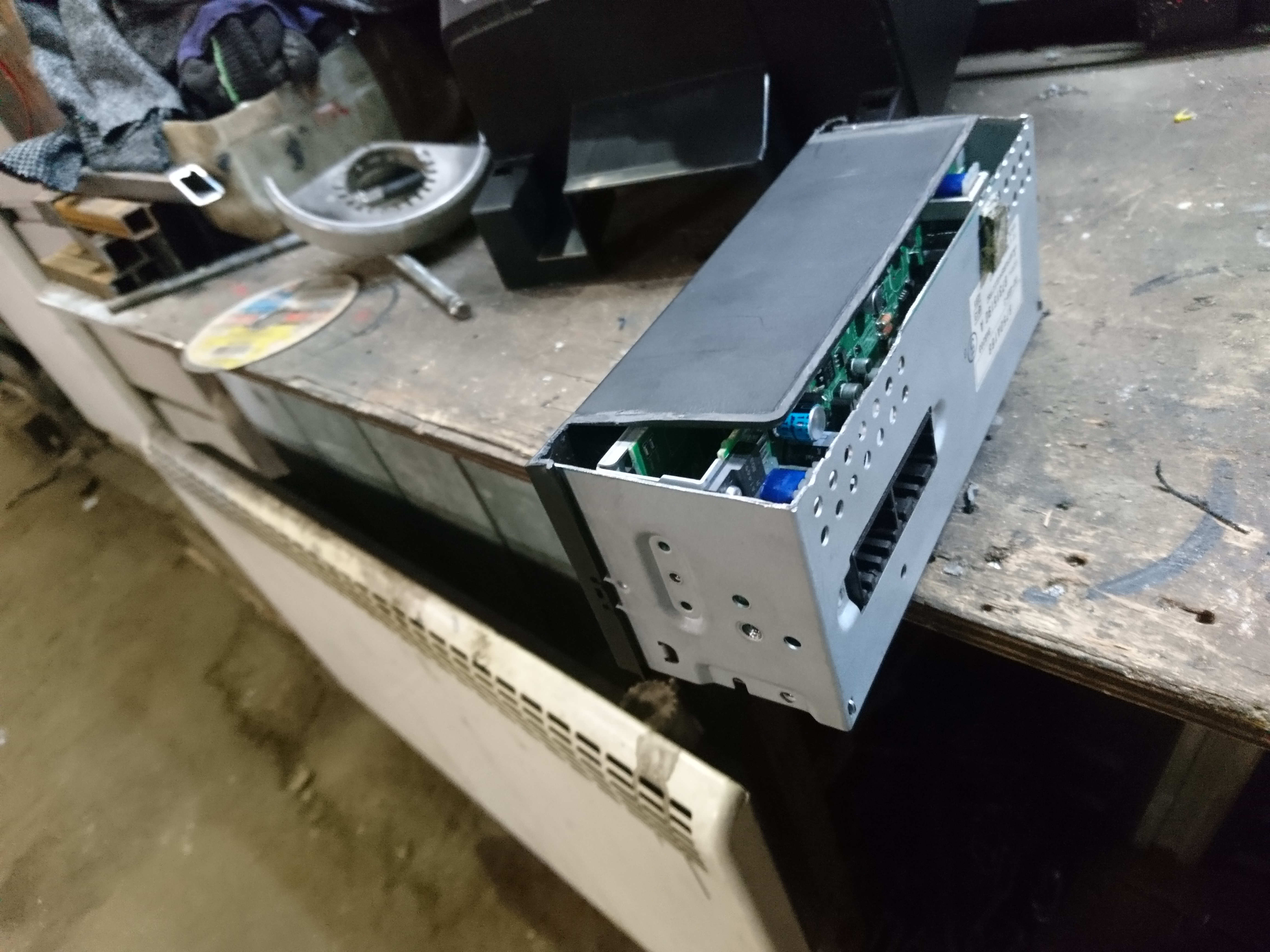

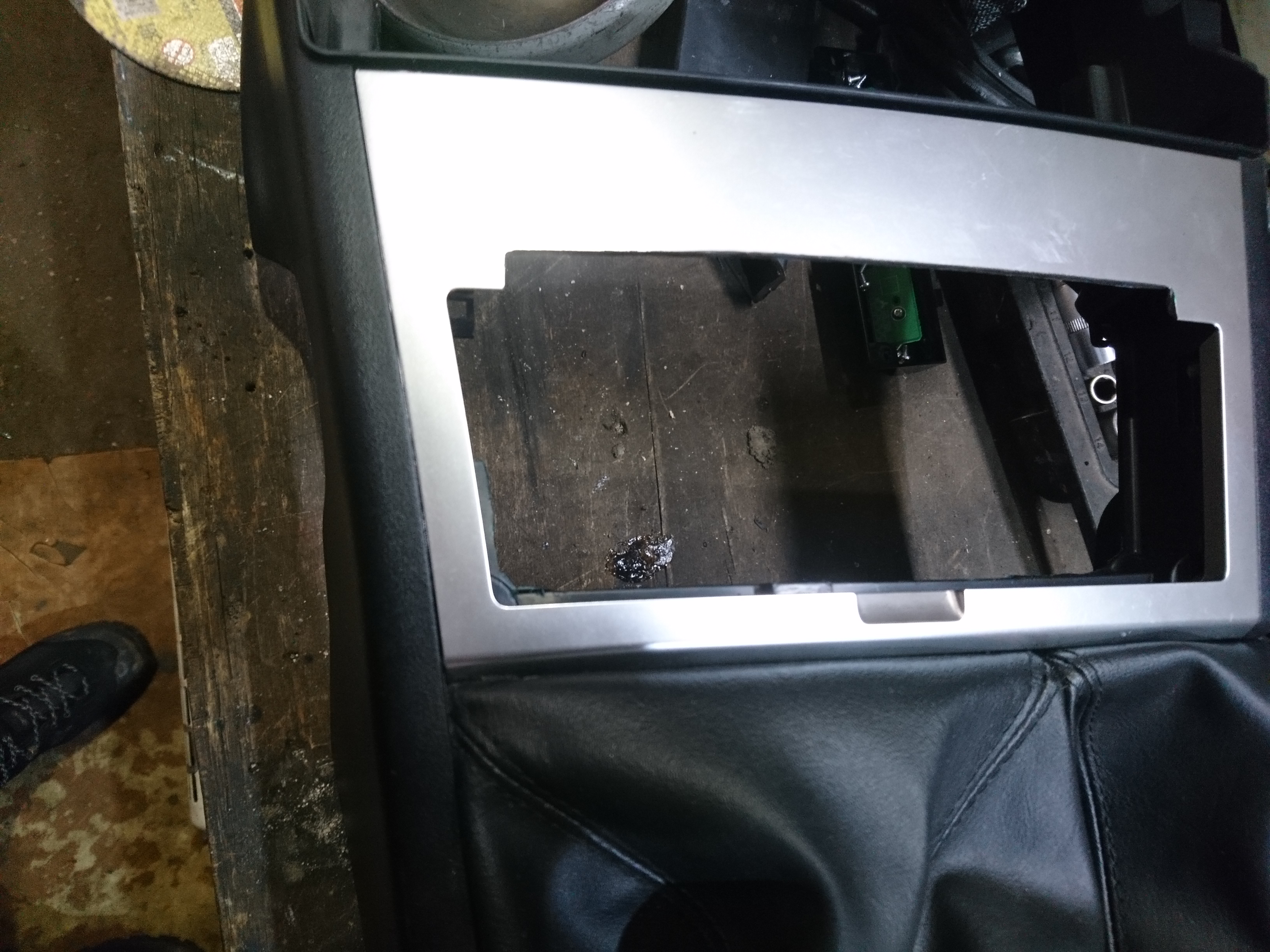

Воткнул под небольшим углом. Читаемость отличная. (Фотки в обратной последовательности)
Подрезаем корпус
Подрезаем корпус
Часть остаётся как защита потрохов.
Вынимаем нутро пепельницы. Карай подрезаем примерно на 10мм.

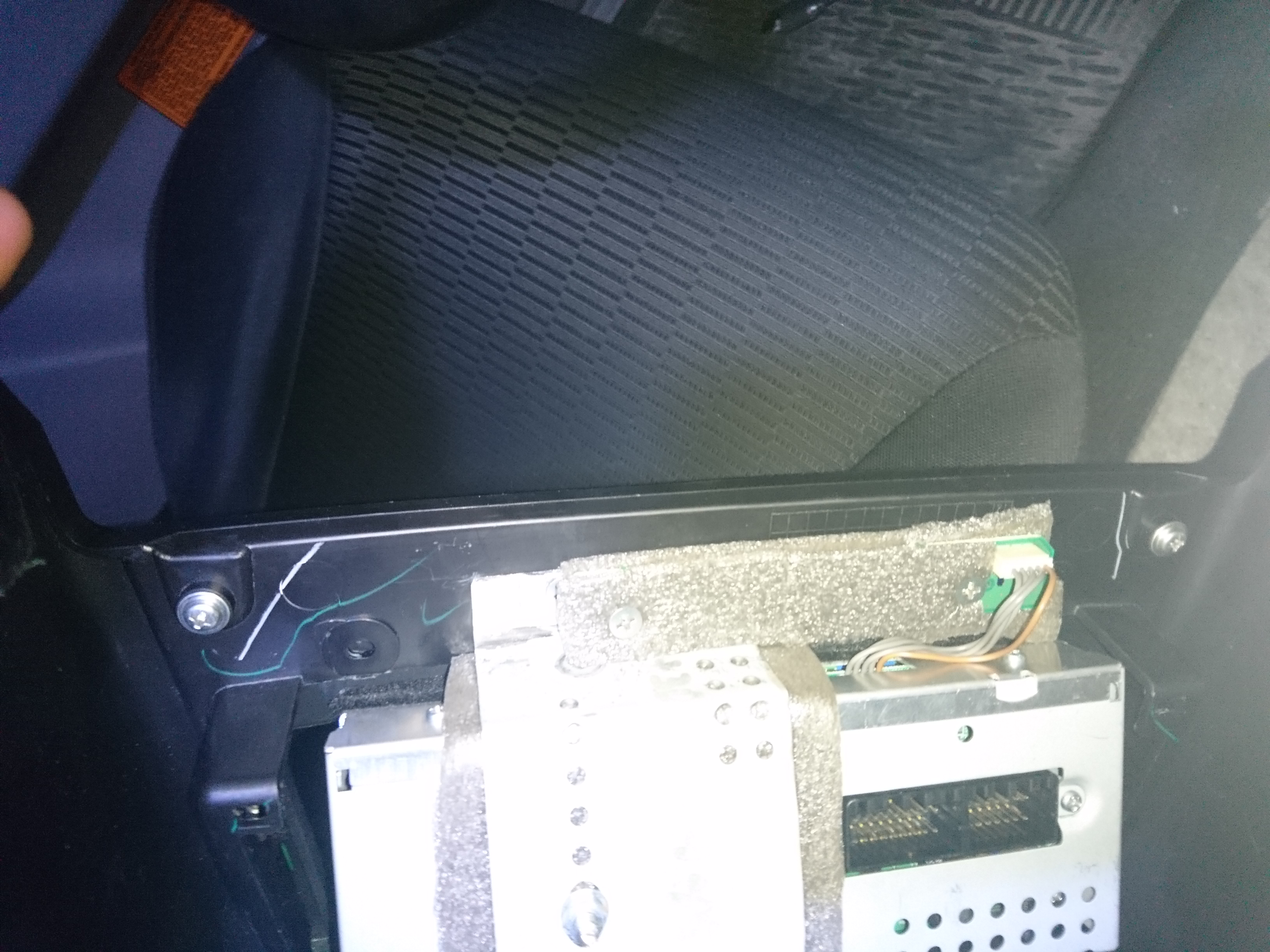

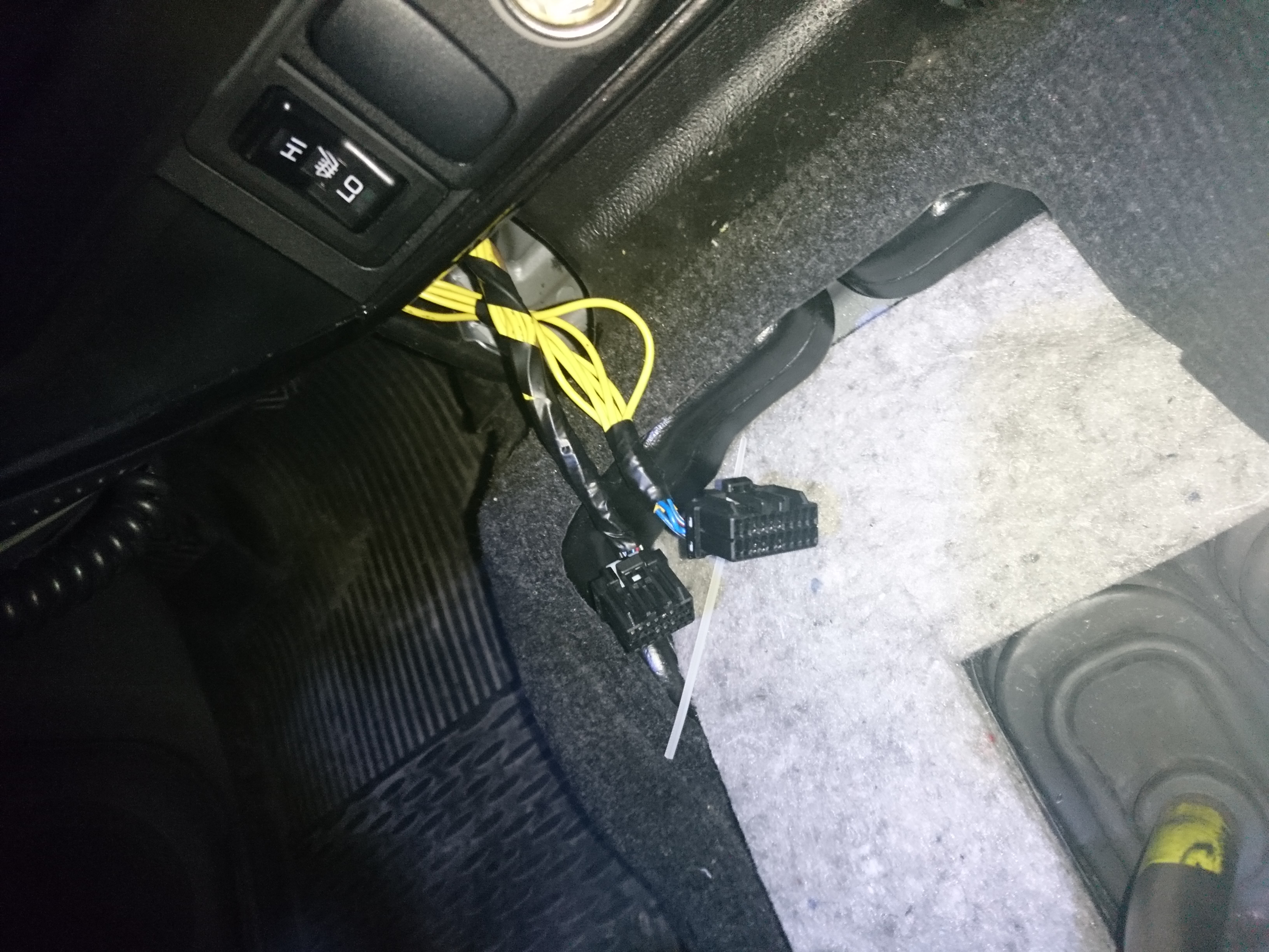

Разъемы наращиваем примерно на 17см.
Закрепил так. Под монтажную пластину проклеил остатки шумки. Для плотности посадки.
Схему компаса пришлось закрепить отдельно. Иначе ни как. Проложил шумкой и на саморезы.

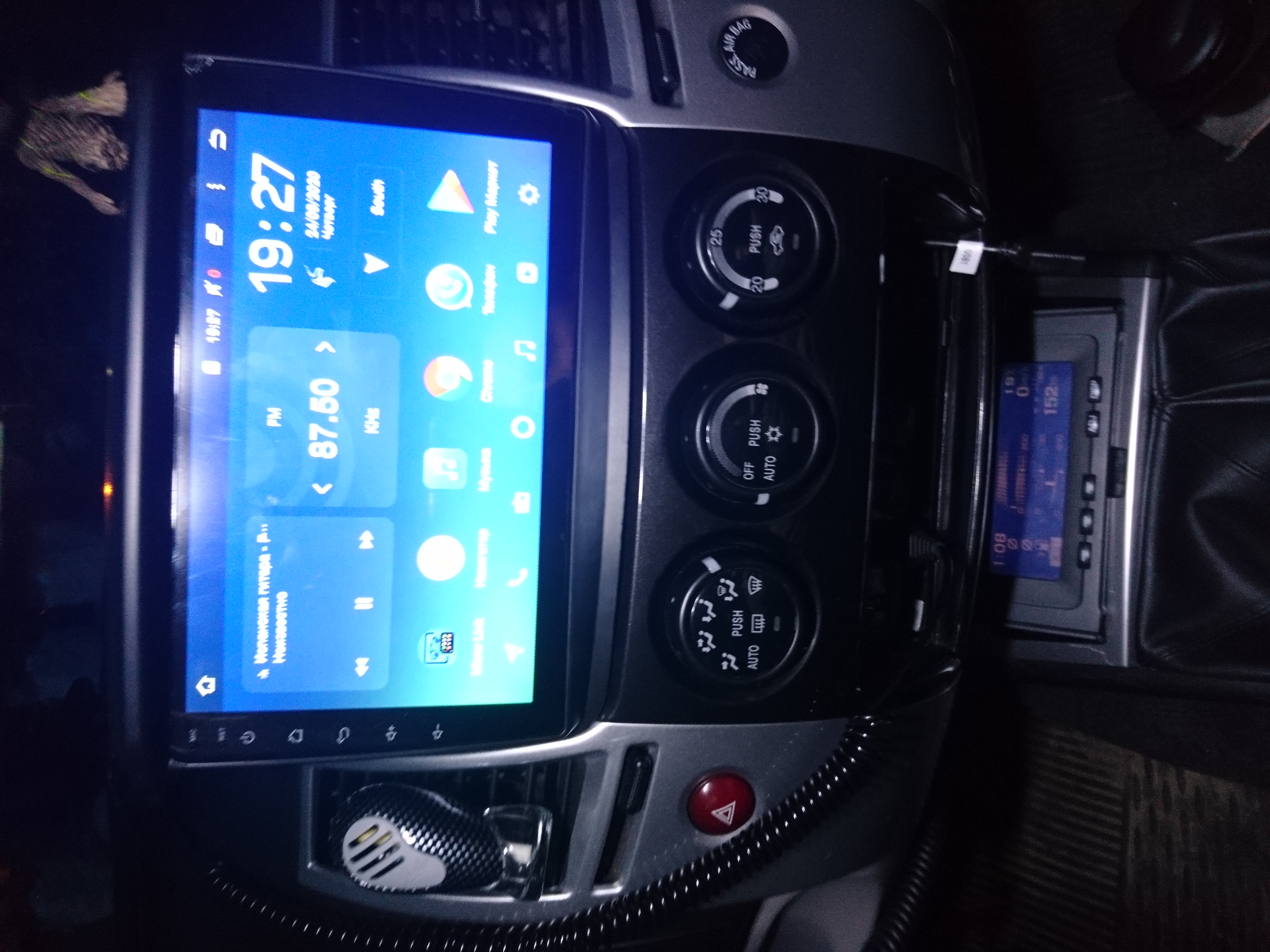

макаров фёдор, а где конечный результат?
Подумав — решайся, а решившись — не думай. Сергей.
sn1
Сообщения: 7637
Двигатель:: 4D56+
Откуда: Византийская Империя
Благодарил (а): 309 раз
Поблагодарили: 673 раза
Сообщение sn1 »
Владелец писал(а): а где конечный результат?
Так выше ж на 1 сообщенин

А по мне так жалко потерянный ящик передней консоли.
sn1
Сообщения: 7637
Двигатель:: 4D56+
Сообщение sn1 »
Владелец писал(а): А по мне так жалко потерянный ящик передней консоли.
Жалко.
У меня стоит в 1DIN, но решение убогое конечно. Его бы сделать в этом же 1DIN в выдвижном варианте. Надо смотреть выдвинул, не надо задвинул и он не мешается.

макаров фёдор писал(а): Вынимаем нутро пепельницы
Так-то это не пепельница :)
sn1, На салазках можно от магнитолы замутить, которые специально для съёмных предназначены.

Пепельница или нет, не суть важно). Для меня был обсалютно никчёмный девайс. Теперь это место информативно и полезно. Для себя решил, что этот вариант перемещения бк оптимальный. Не такой геморный ,как в двухэтажной рамке и более удобный чем в место майфуна. Там он вообще чужеродный какой-то).
Владелец
Сообщения: 388
Зарегистрирован: 18 фев 2019, 07:14
Откуда: Омск
Откуда: Омск
Благодарил (а): 83 раза
Поблагодарили: 21 раз
Сообщение Владелец »
макаров фёдор писал(а): более удобный чем в место майфуна. Там он вообще чужеродный какой-то)
Соглашусь с Вами. Старый БК, действительно, туда не вписывается, а вот с шестью кнопками встаёт очень классно!
mall
Сообщения: 1002
Зарегистрирован: 29 окт 2017, 22:14
Двигатель:: нету
Мой автомобиль(и):: нетушки
Откуда: SPB
Благодарил (а): 33 раза
Поблагодарили: 81 раз
Сообщение mall »
Владелец писал(а): а вот с шестью кнопками встаёт очень классно!
ну такое себе....для людей со специфическими вкусами.
sn1
Сообщения: 7637
Двигатель:: 4D56+
Сообщение sn1 »
У меня так же стоит и это нихрена не классно ::-!:
