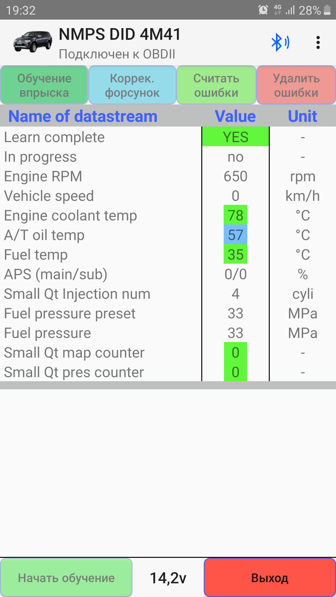

При запуске обучения говорит не выполнены условия обучения, хотя температуры все в зеленой зоне. Логов нигде не нашел. 10 андроид. Раньше был 8 , логи были. В чем причина?

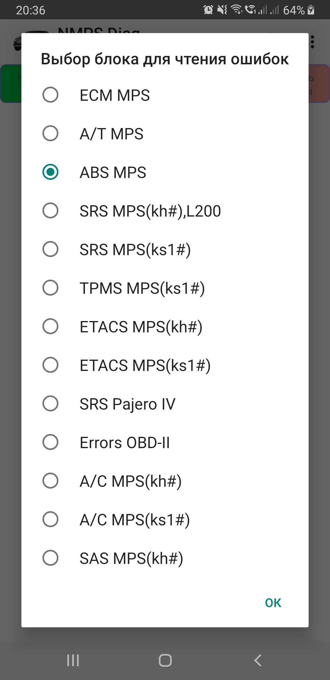

Sfinks писал(а): Выбирал все блоки. Сверху в меню чтения есть кнопка Выбрать всё.
Чета я такой кнопки не знаю

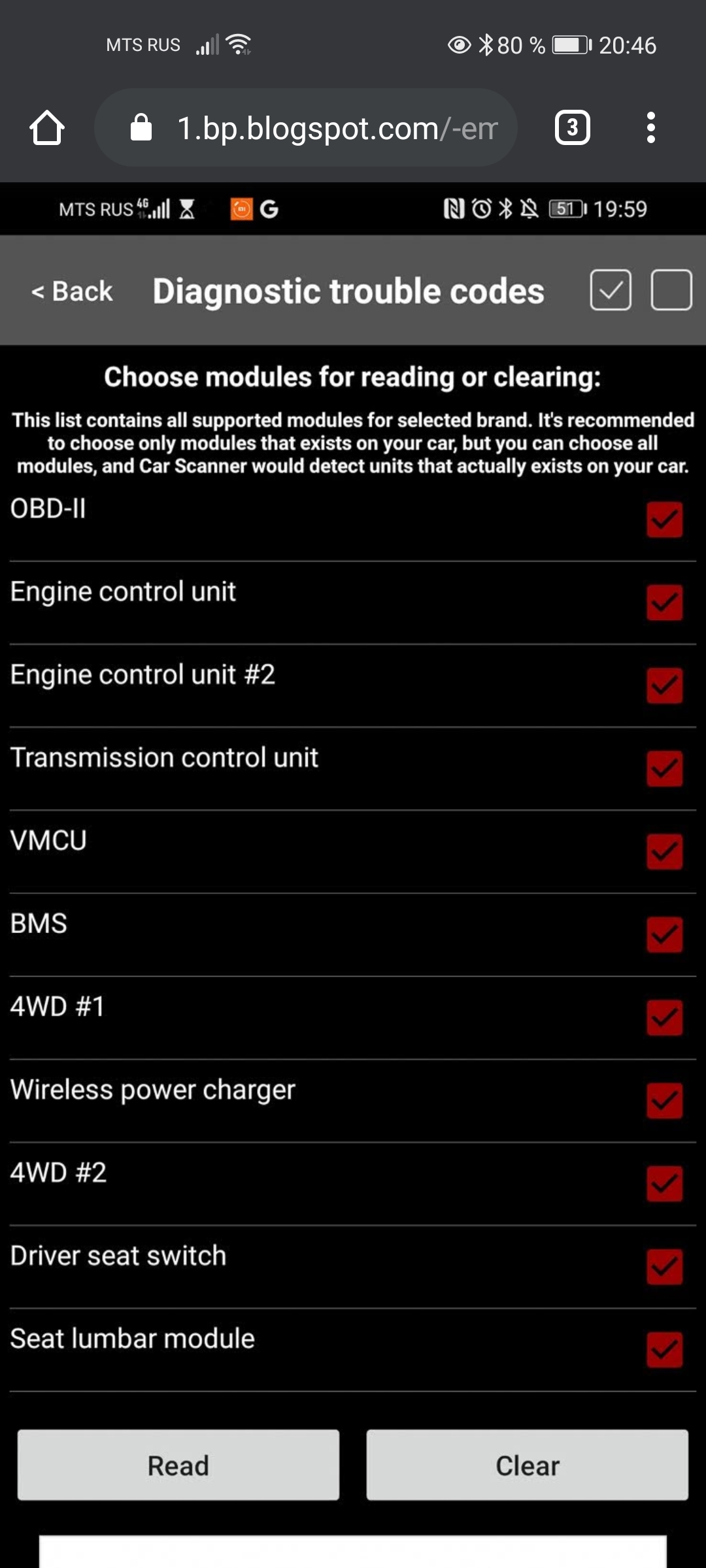

SNOOPER писал(а): А вот кнопки выбрать всё, не нашел.
Даже обновился до последней версии.
СРС чистит...))
Так у меня обычная бесплатная софтина для Андруши, Car Scaner. :*DONT_KNOW*:
Вот, нашел скрин в инете, у меня вот такое:
Галку сверху жмешь, и все флажки отмечаются.

Sfinks писал(а): Так у меня обычная бесплатная софтина для Андруши, Car Scaner.
Ну так ты ей ничего не увидишь и не скинешь по подушкам

sn1 писал(а): Ну так ты ей ничего не увидишь и не скинешь по подушкам
Так вот я так и не понял, чем нужно смотреть и скидывать?
sn1
Сообщения: 7637
Двигатель:: 4D56+
Откуда: Византийская Империя
Благодарил (а): 309 раз
Поблагодарили: 673 раза
ELM 327
Сообщение sn1 »
Для ЕЛМ NMPS Diag
