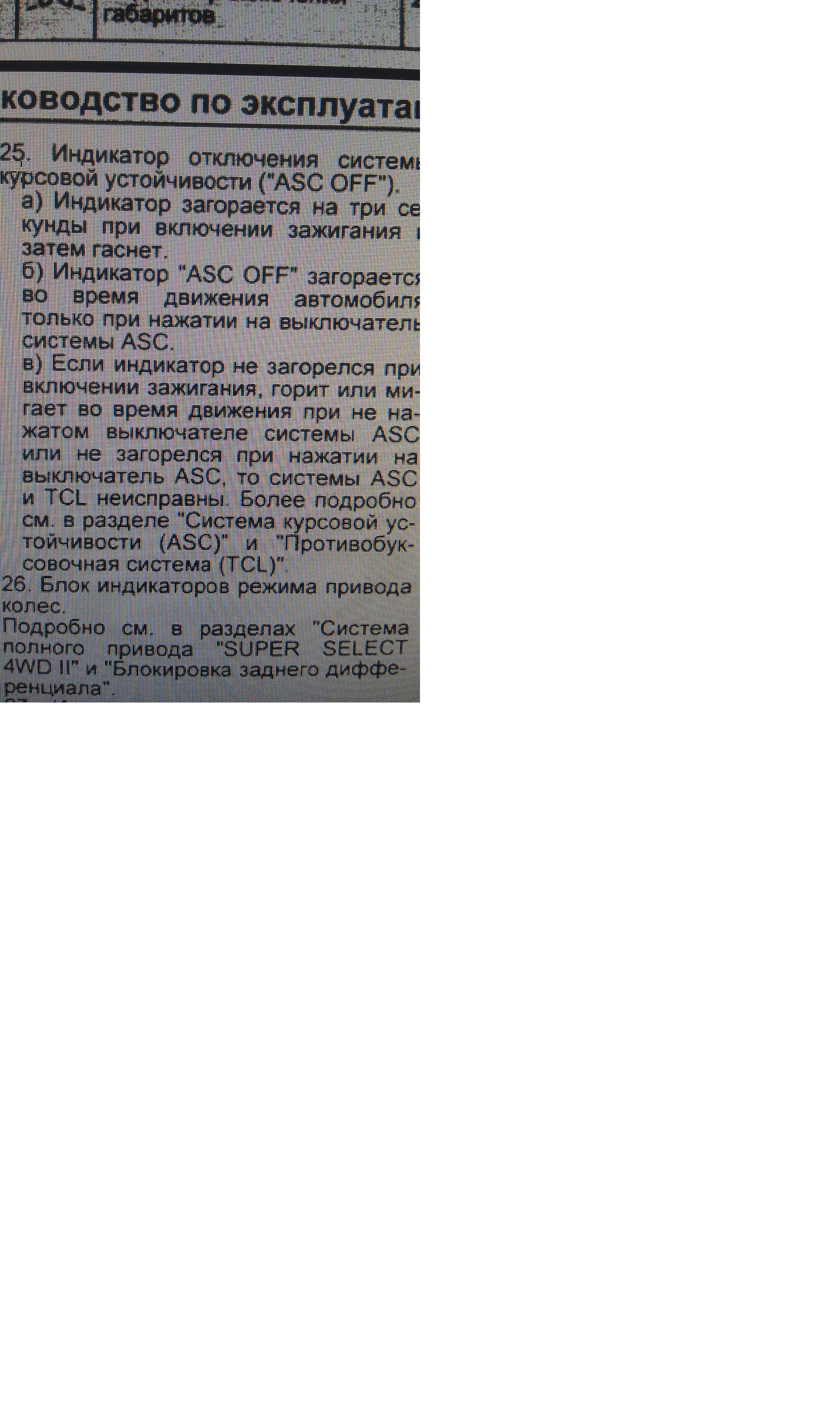

Видимо не получиться Вас убедить в том, что при замене обычных ламп накаливания на светодиоды выдается ошибка в виде загорания ламп неисправности. Честно?!, и не буду, потому как понимаю, что для Вас это какие-то небылицы. Я понимаю что это не немец, но это и не простой электровеник. Я дважды пробовал менять лампы и результат один и тот же. Возможно влияет год выпуска, может нет, не занаю. У меня машина переходная 09 модельного года со 190 лс движком. Может есть отличия в "мозгах", но не утверждаю.Lebed писал(а):
И ещё раз, пжс, аргументы))) Напомню Вам, что у нас не немец, а японец и простой как электровеник)))
P.S. Андрей! Ты что, поверил про температуру?)))
У меня у друга L200 2013 года, так у него если лампочки диодные ставишь в поворотник, то поворотник моргает в 2 раза чаще как будто в нем вообще сгорела лампочка, а когда включает аварийку, то все ОК! Я понимаю, что все дело в сопротивлении цепи. Так в моем случае тоже самое.... Из-за замены лампочек накаливания в повторителе стопа на дешевые светодиоды, сопротивление уменьшилось и система выдала ошибку в виде неисправности в системе ASC, и ABS которые связаны с тормозной системой, а соответственно с фонарями СТОП
Смотрите.... выдержка из мануала подпункт "в"....

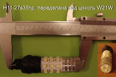

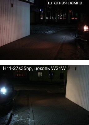

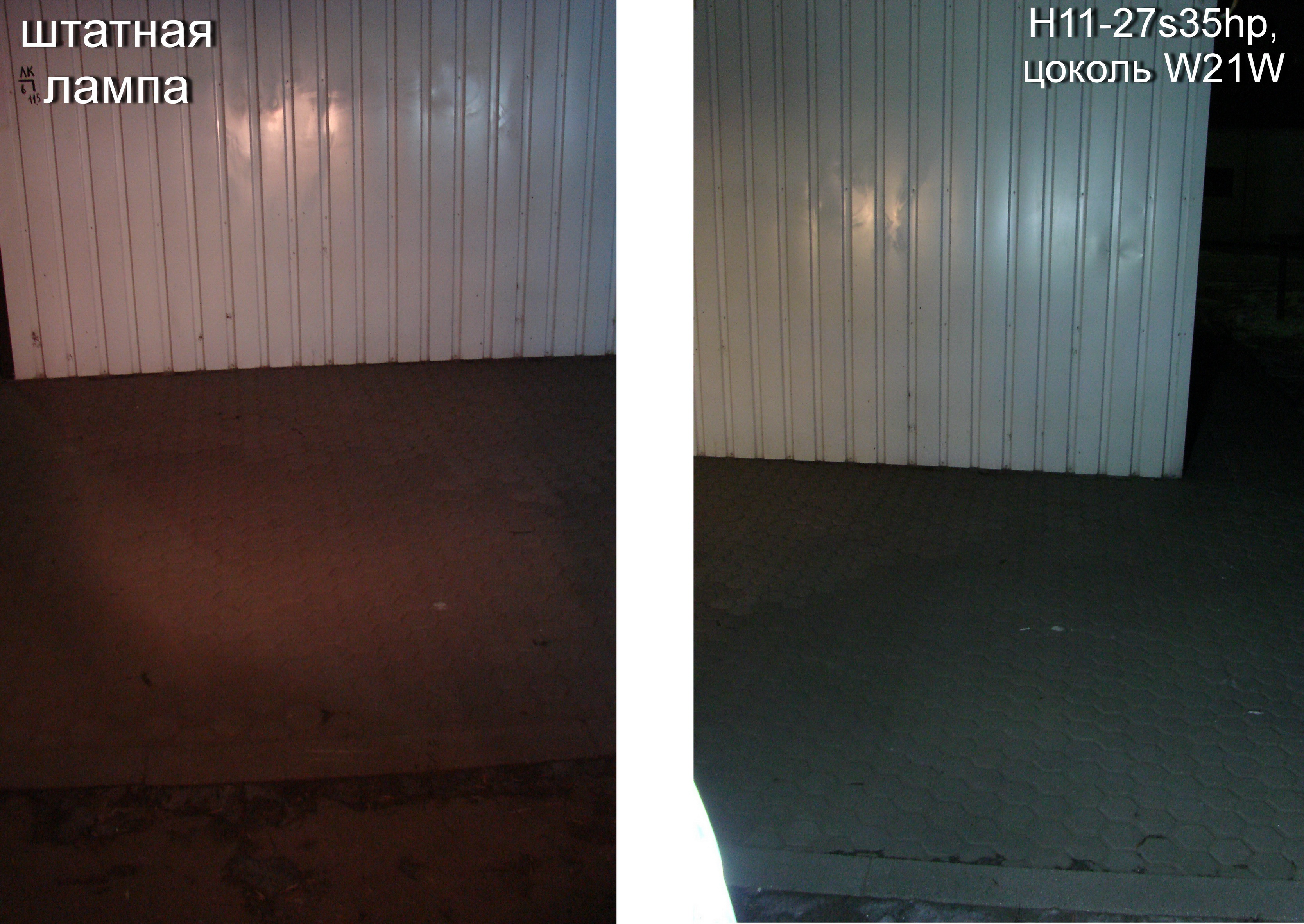

Доброго всем времени суток!
Ура, морозЭц отпустил, можно дальше поупражняться со светодиодами.
Установил сегодня вот такие: http://netuning.ru/index.php?productID=174 лампы освещения заднего хода, "оптимизированные" под наш цоколь Павлом из ЕКБ
Заявлено у них 700 Лм светового потока...
По освещению мне очень понравилось. Хотя основная масса диодов и расположена на боковой поверхности, отражатель работает хорошо. Очень здорово, что много света вбок и вниз, т.к. основные маневры задним ходом совершаю именно в стесненных условиях, где периферическое освещение наиболее важно. Но и назад лупят будь здоров!
Фото для понимания (до стены ок. 4м, снимал в одинаковых условиях с одинакового расстояния справа и слева): Для полной чистоты экперимента надо бы отключить поочередно каждый фонарь и попробовать их "поштучно", но минус 14 на улице как-то не способствуют, да и аккум в фотоаппарате сел в момент. Попробую, может, в гараже попозже.
Короче, мне понравилось.
Жду от Павла светодиодные лампы в доп.стоп пятой двери. Он обещал, что результат будет хороший, надеюсь.
Всем удачи!

Re: Светодиодные лампы для автомобиля.
Что-то на фото качество лампы никакое - светодиоды припаяны криво-косо в творческом беспорядке
У Павла все лампы такого качества?
