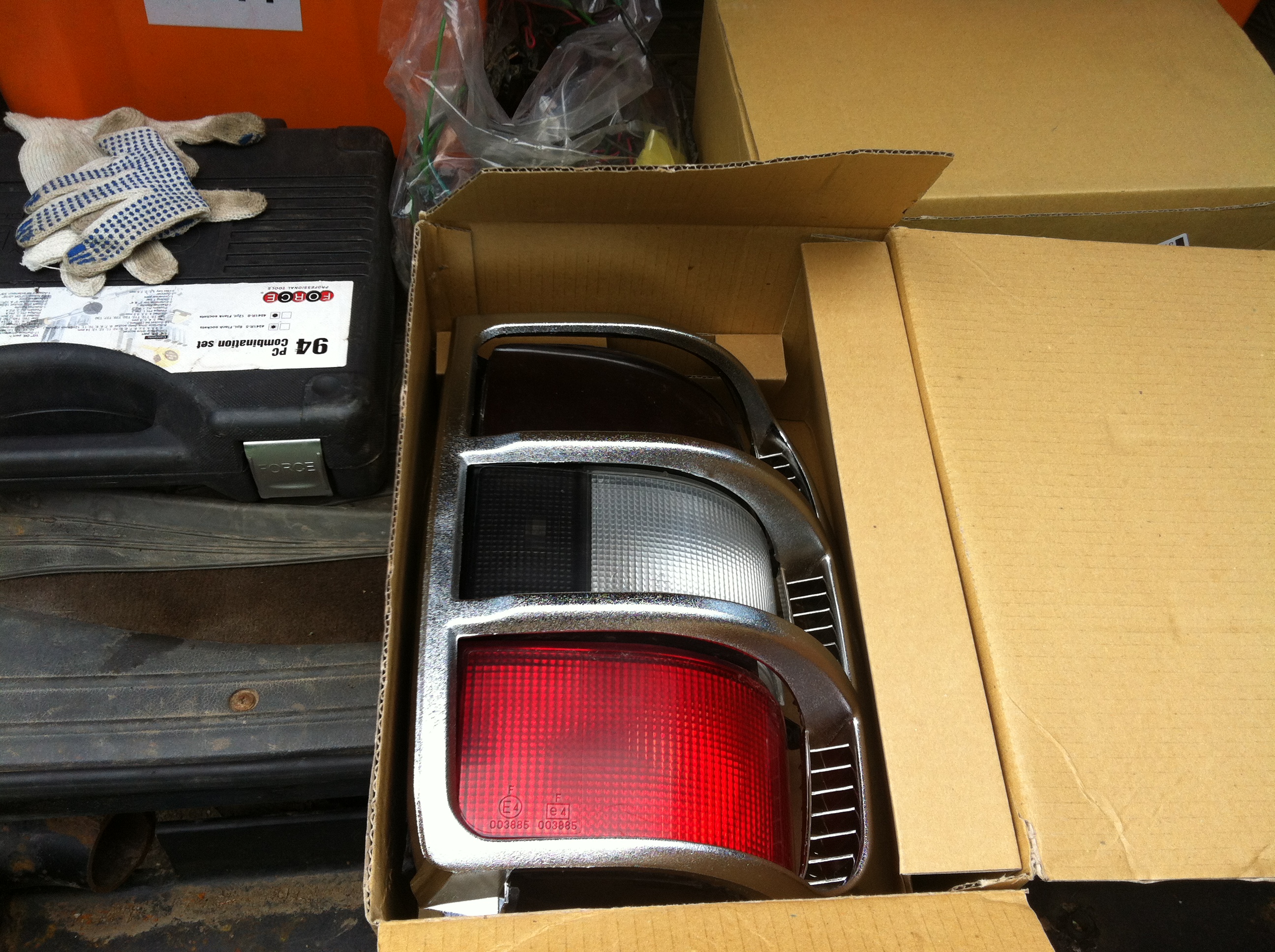

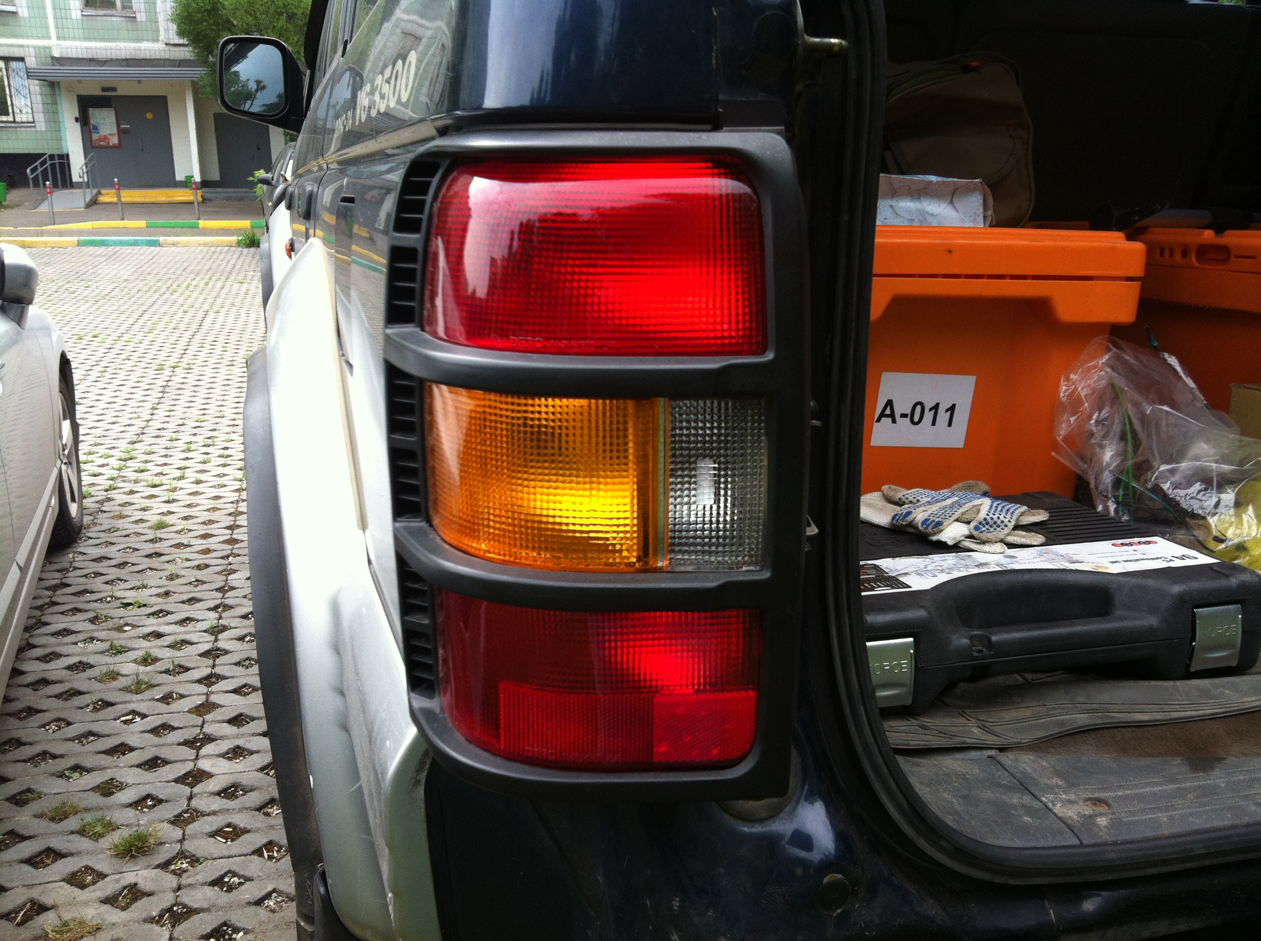

Вчера наконец то дошли руки до замены задних фар!
Решил поставить фары от Монтеро, чтобы всё было в одном блоке, а не как раньше, повороты и габариты в бампере, а остальное в блок-фаре на кузове!

Жень, а у монтеро задний ход в бампере.
За сколько и где брал стопарики????

а мне показалось, что у тебя дублируются задние ходы.wano69 писал(а):Жень, а у монтеро задний ход в бампере.
значит это какая-то еще версия фар, где все в одном блоке

Толь эти тоже интересны. Света будет больше. Тем более если учитывать, что у Женьки силовик и в нем задний ход неуместен, то эти стопарики самое то!!!!

он их для того и поставил, чтобы ничего не городить в силовике.wano69 писал(а):Толь эти тоже интересны. Света будет больше. Тем более если учитывать, что у Женьки силовик и в нем задний ход неуместен, то эти стопарики самое то!!!!

Первый раз такие вижу для монтерика. У меня один колотый, вот и хочу поменять.

Брал в экзисте Depo 214-1938L-1AD и 214-1938R-1AD, соответственно за 1100 рублей каждая! Качество, конечно, оставляет желать лучшего, но время покажет!wano69 писал(а):Жень, а у монтеро задний ход в бампере.
Один ньюанс, с купленными мной фарами шли хромированные рамки (с другими, в экзисте не было). Они ужасны на вид! Но я знал об этом, поэтому особо не парился. Оставил штатные черные! Они не совсем прямо сконнектились с самими новыми фарами, но не критично!

у меня давно все фары заднии запаралелены
и я еще одни купил в запас "под хрусталь"

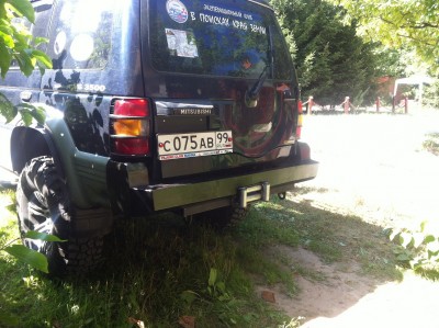

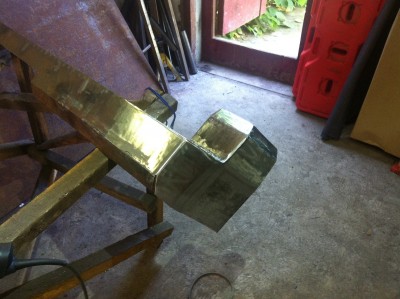

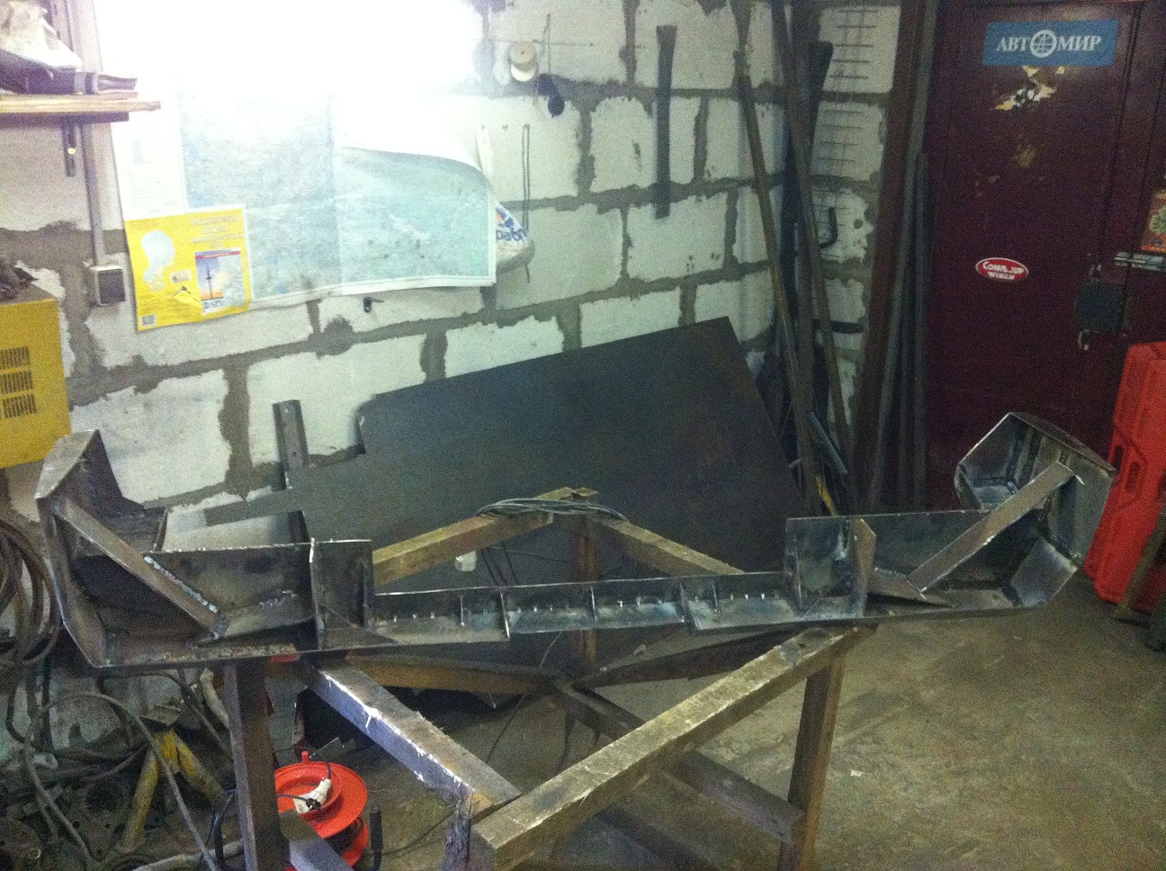

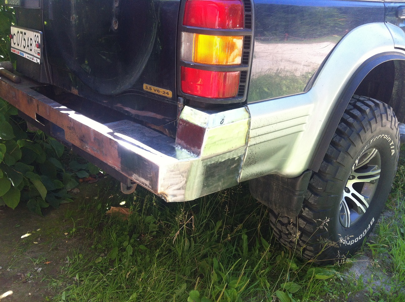

Итак, продолжается наш долгострой заднего бампера.
На этих выходных, вроде как закончили черновые работы. Осталось приварить один усилитель и можно пускать в покраску. Конец уже виден!

Все же вы МОЛОЦЫ!!!! Браво!!!!! А самое приятное, что вы очень сильно сдружились!!!! А это больше, что вы сделали!!! Браво!!!( не имей 100 рублей, а имей 100 друзей!!!)

+ сапуны из АКПП, РК и переднего моста теперь стали выше воздушного фильтра

Да, Ваня, что верно, то верно! Я уже к Толе, как домой езжу (да простит меня Толя)wano69 писал(а):Все же вы МОЛОЦЫ!!!! Браво!!!!! А самое приятное, что вы очень сильно сдружились!!!! А это больше, что вы сделали!!! Браво!!!( не имей 100 рублей, а имей 100 друзей!!!)
Да, да, совсем забыл про это. И защиту по-человечески закрепили!Дельфин писал(а):+ сапуны из АКПП, РК и переднего моста теперь стали выше воздушного фильтра

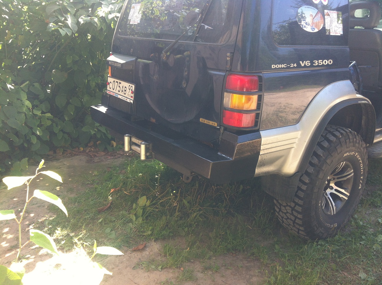

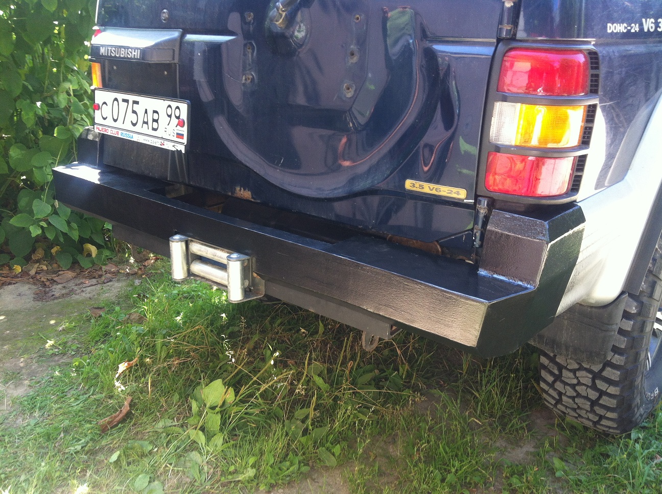

Итак.
Основной бампер доделан. Осталась калитка, но это уже совсем другая история, и в другое время!
Завтра стартуем в экспедицию на русский север!
По итогам, объязательно отпишусь!

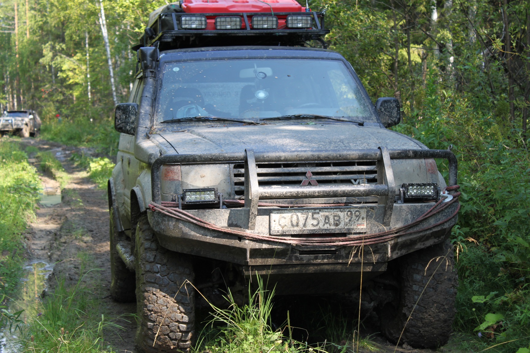

Что-то давно меня здесь не было! Лето было очень напряженное, не до форума было.
В общем, что было.
Были мы в экспедиции по Архангельской области и Карелии. Всё супер! Можно здесь почитать http://pajero4x4.ru/bbs/phpBB2/viewtopi ... 9&t=131187
Машина проявила себя молодцом. Чего-то криминального с ней не произошло, всё что было, это мелочи.
В любом случае по приезду необходимо было делать некоторые ремонтные работы.
В итоге.
Неделю назад был в Автофоре:
- Поменяли задний сальник коленвала и первичный (по моему, так он называется) сальник АКПП (его до кучи поменяли так как все равно коробку снимали).
- Заменили антифриз, в виду долива обычной воды в лесах Архангельской области.
- Отрегулировали торсионы, а то были перекручены и хода подвески почти не было.
Приговорили передний правый датчик ABS - забью на него.
Вчера в одной конторке отремонтировал глушитель и заменил катализатор на пламегаситель!
Видимо привык я к реву, поэтому, после ремонта машину не узнать Очень комфортно стало ехать в салоне! И даже стало казаться, что машина стала мощнее. Будем надеяться, что жрать она станет поменьше!
За прошедшее время много нового из подготовки пока не делал:
- заменил стальной трос на синтетику ещё в мае. Летом прошла испытания на отлично. Желательно, конечно, приварить на бампер штуковины, чтобы наматывать временно трос, а то не очень удобно.
- подарили друзья светодиодные барчики, в помощь к базовому свету. Поставили на бампер, прямо рядом с фарами. Светят отлично, очень помогает на ночных неосвещенных трассах. Ну, может чутка отрегулировать ещё надо.
Пришло понимание, что мудовые Гудричи очень хороший универсальный вариант, и для асфальта, и для грязи. Но мне уже не хочется универсальности
Теперь планы на будущее.
Думаю, надо сначала закончить с "долгами":
- заменить заднее стекло,
- доделать калитку,
- сделать тахометр
Потом можно думать о:
- багажной системе,
- мостах,
- задней лебедке,
- новой музыке + «шумка»,
- новых полах,
- новом багажнике на крышу (бокс),
- доп.свете на бампер!
Такие дела.
