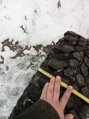

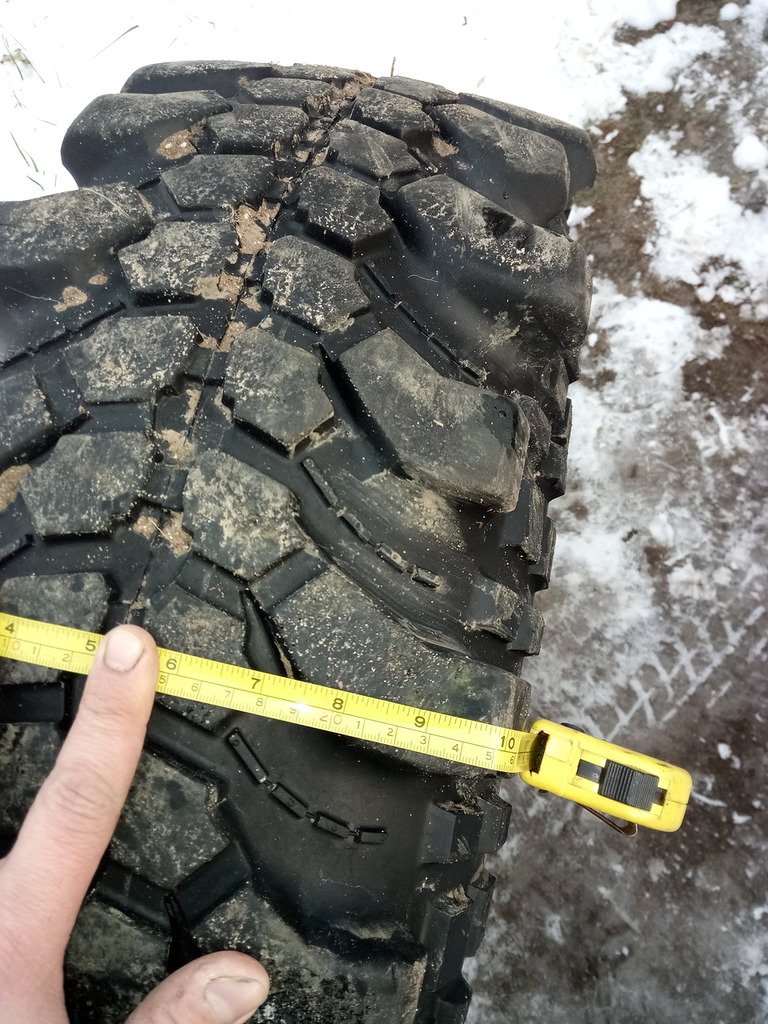

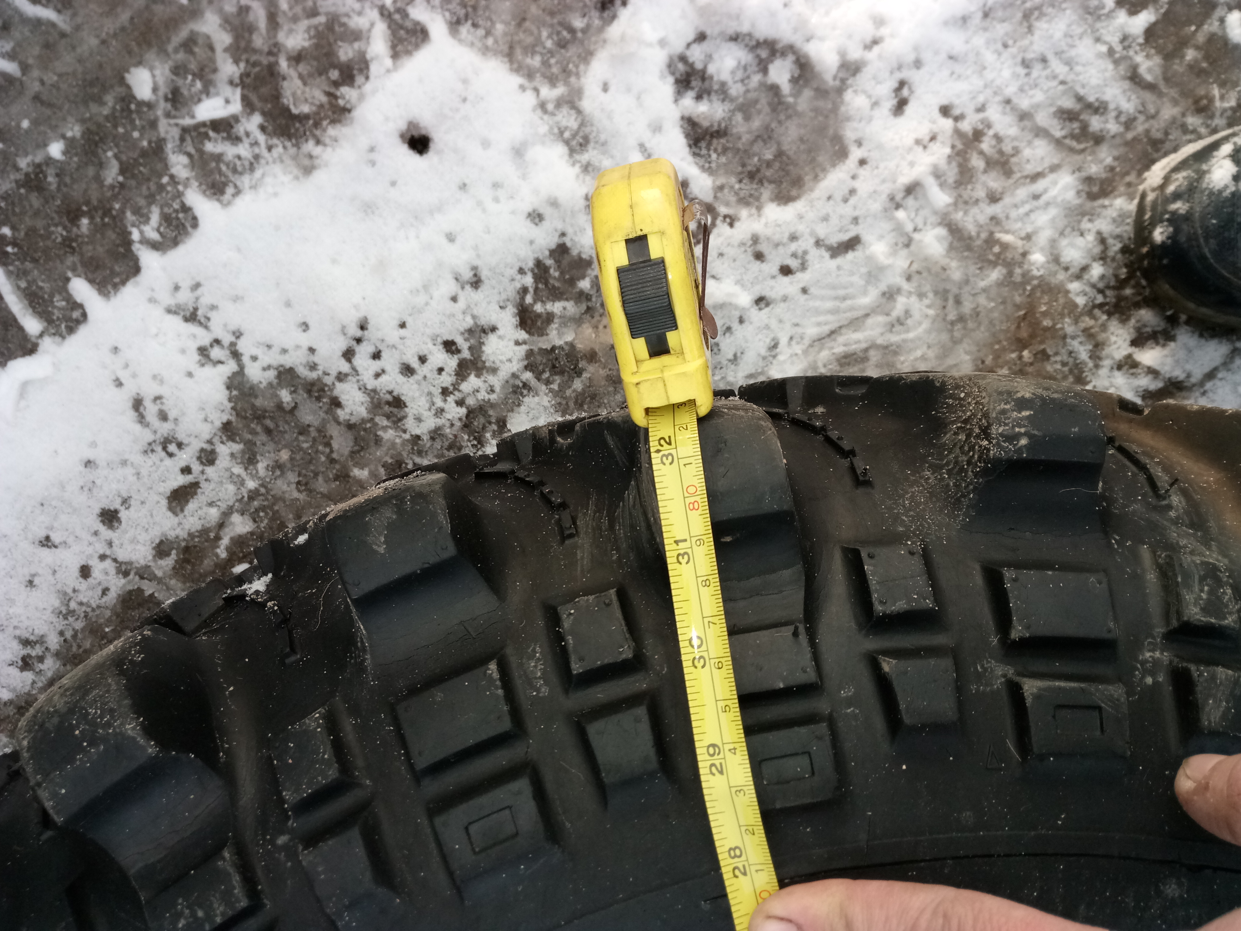

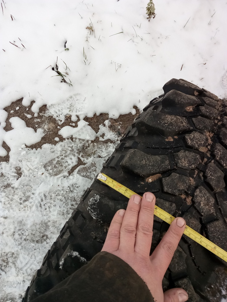

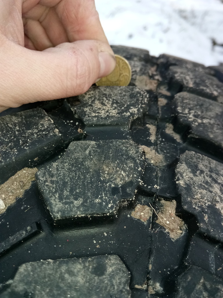

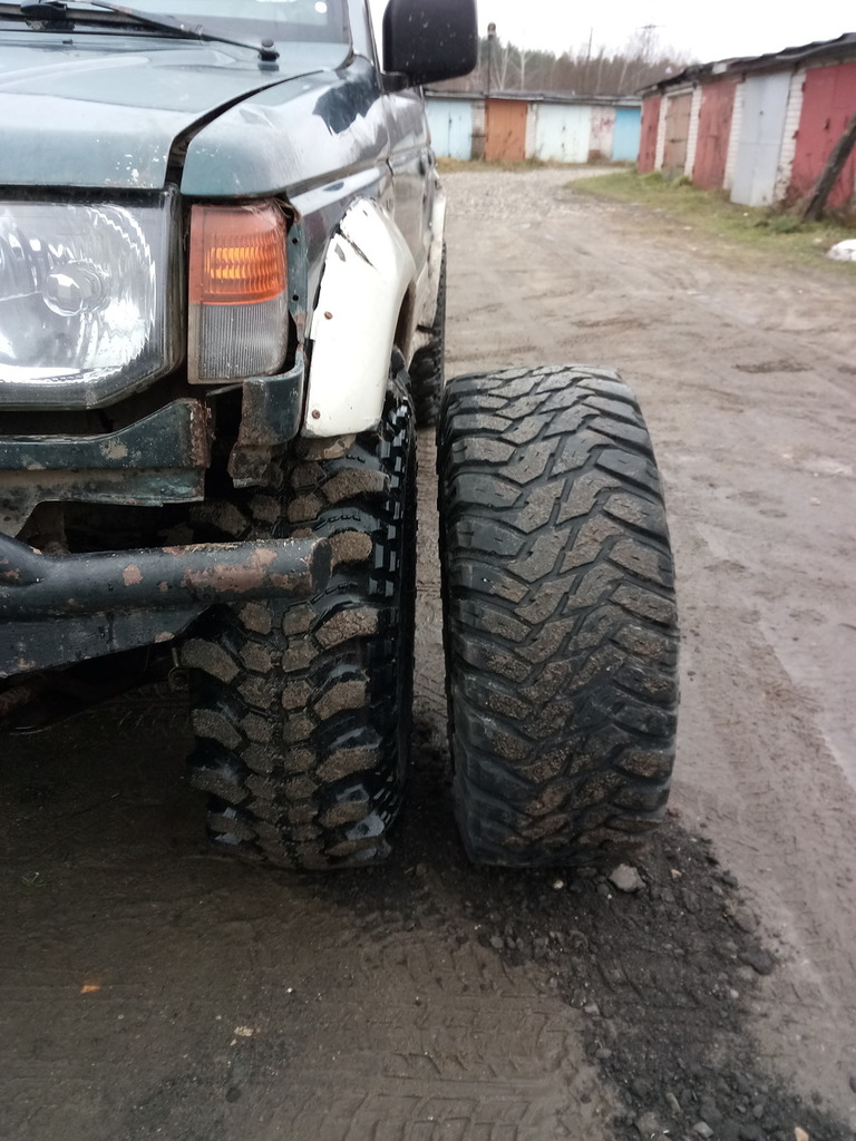

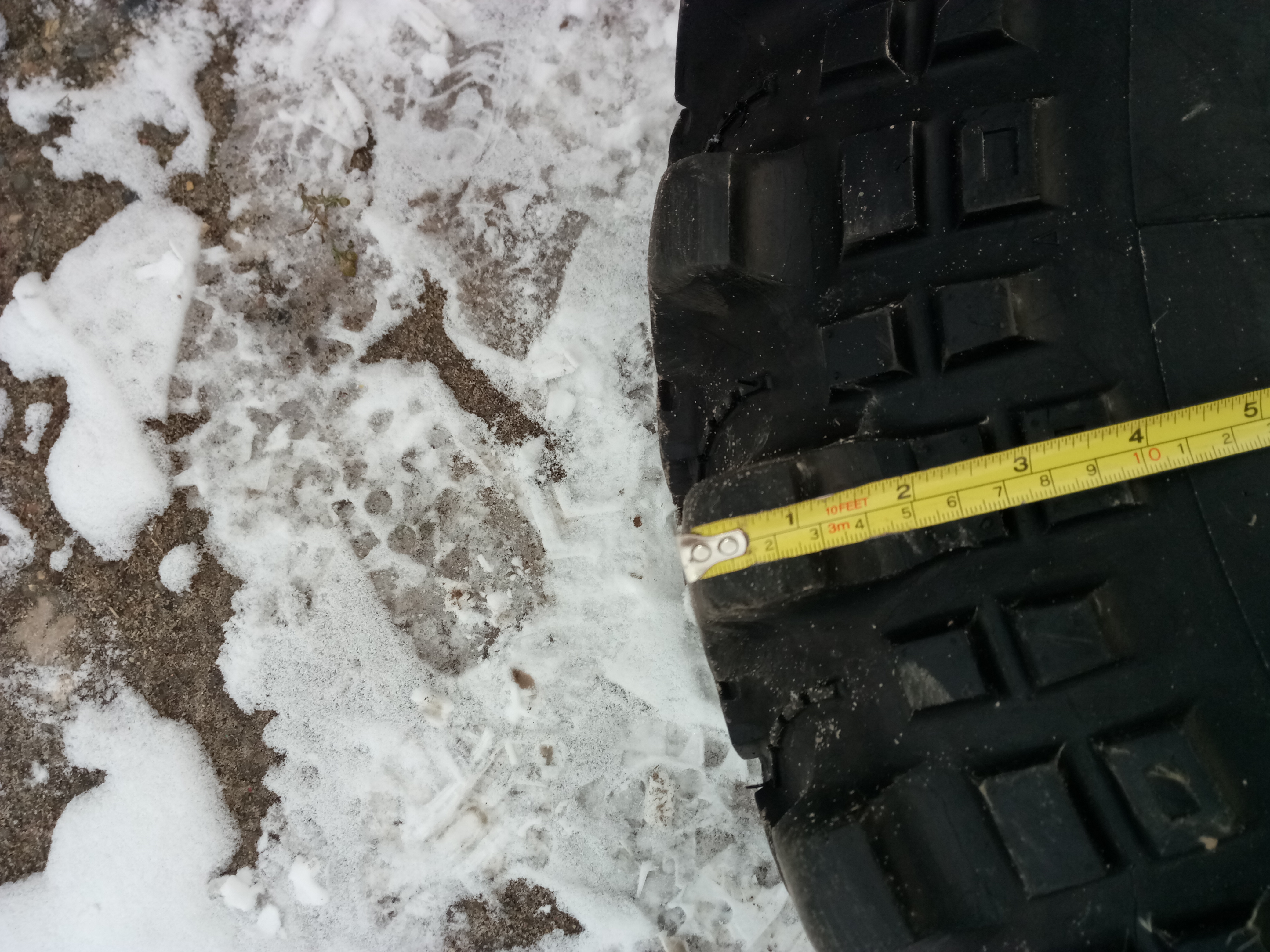

karl_shneerson писал(а):За фото буду признателен
Диаметр на 90% сношенной резины (на фото видно, что почти до индикатора износа) примерно 82 см, т.е. 32,3", у новой протектор примерно на 1 см выше, т.е. она где-то 33,1". Когда она была новая в выверенную скобу на 33" (838 мм), на соревнованиях где строгая тех.комиссия, не проходила и были споры с тех. комиссаром. На следующей неделе буду у друга, у него новая 33" запаска есть купленая в этом году. Могу сфотографировать её.
Ширина по крайним грунтозацепам примерно 27 см, т.е. 10,6".

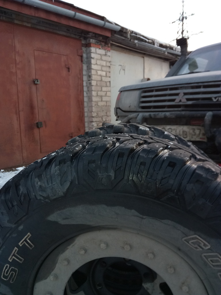

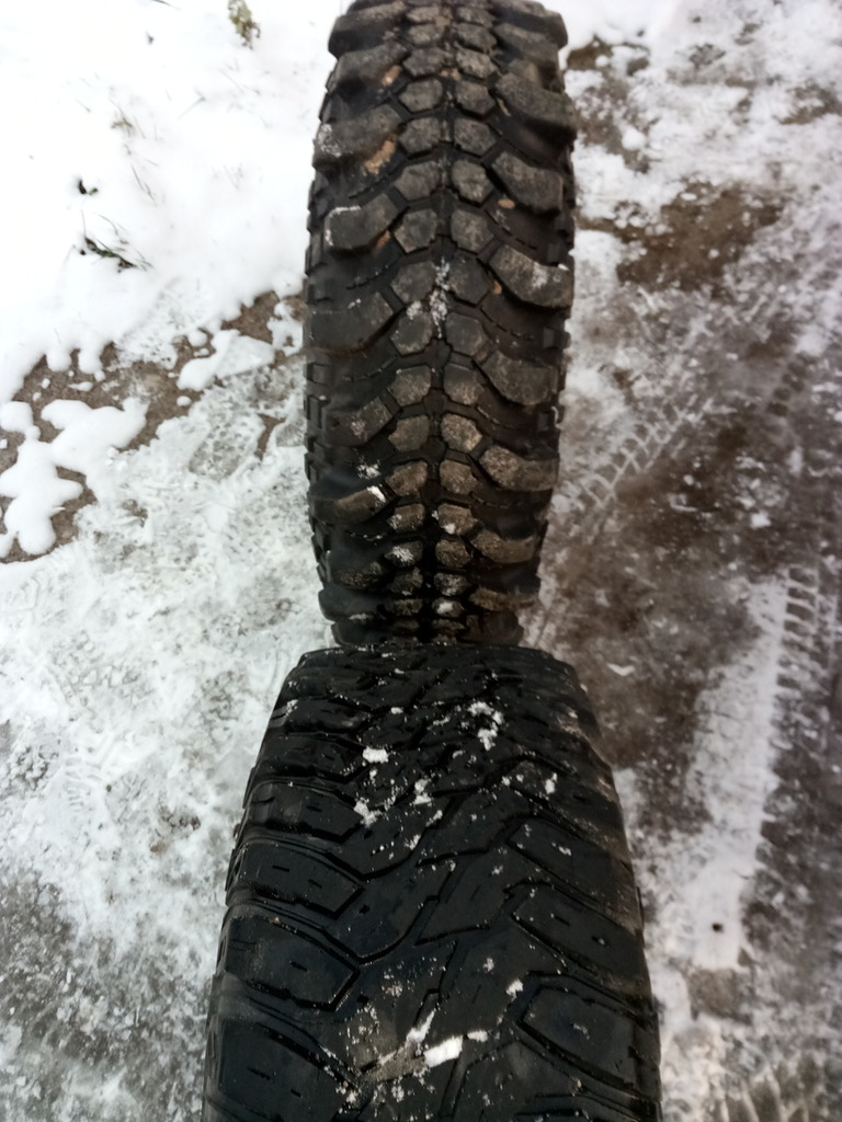

Ну и для сравнения на фото с 60% изношенным Coper STT 33/12,5.

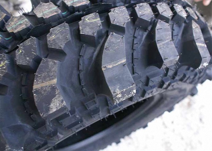

Пока, для сравнения глубины протектора на новой шине, фото из интернета.

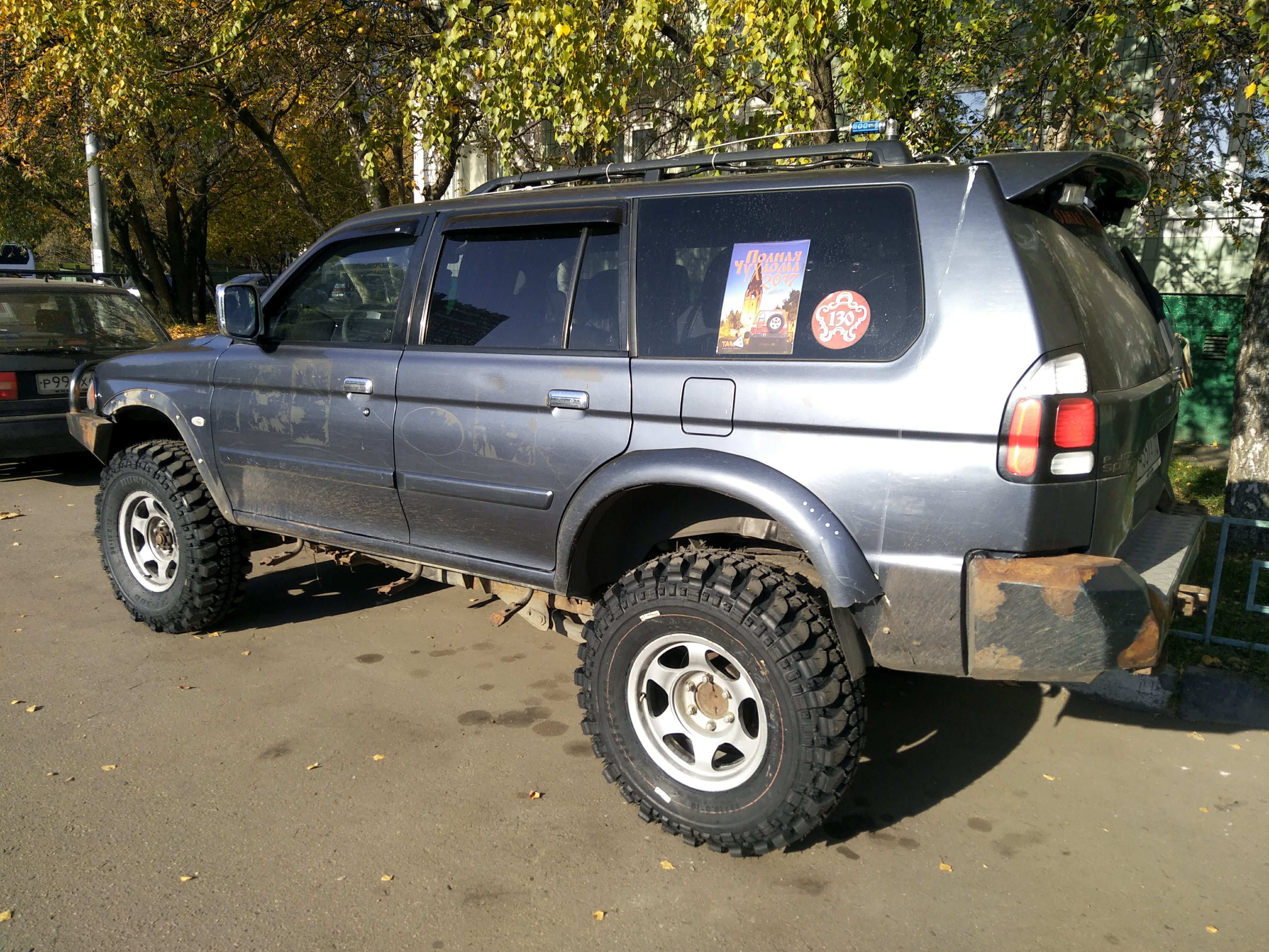

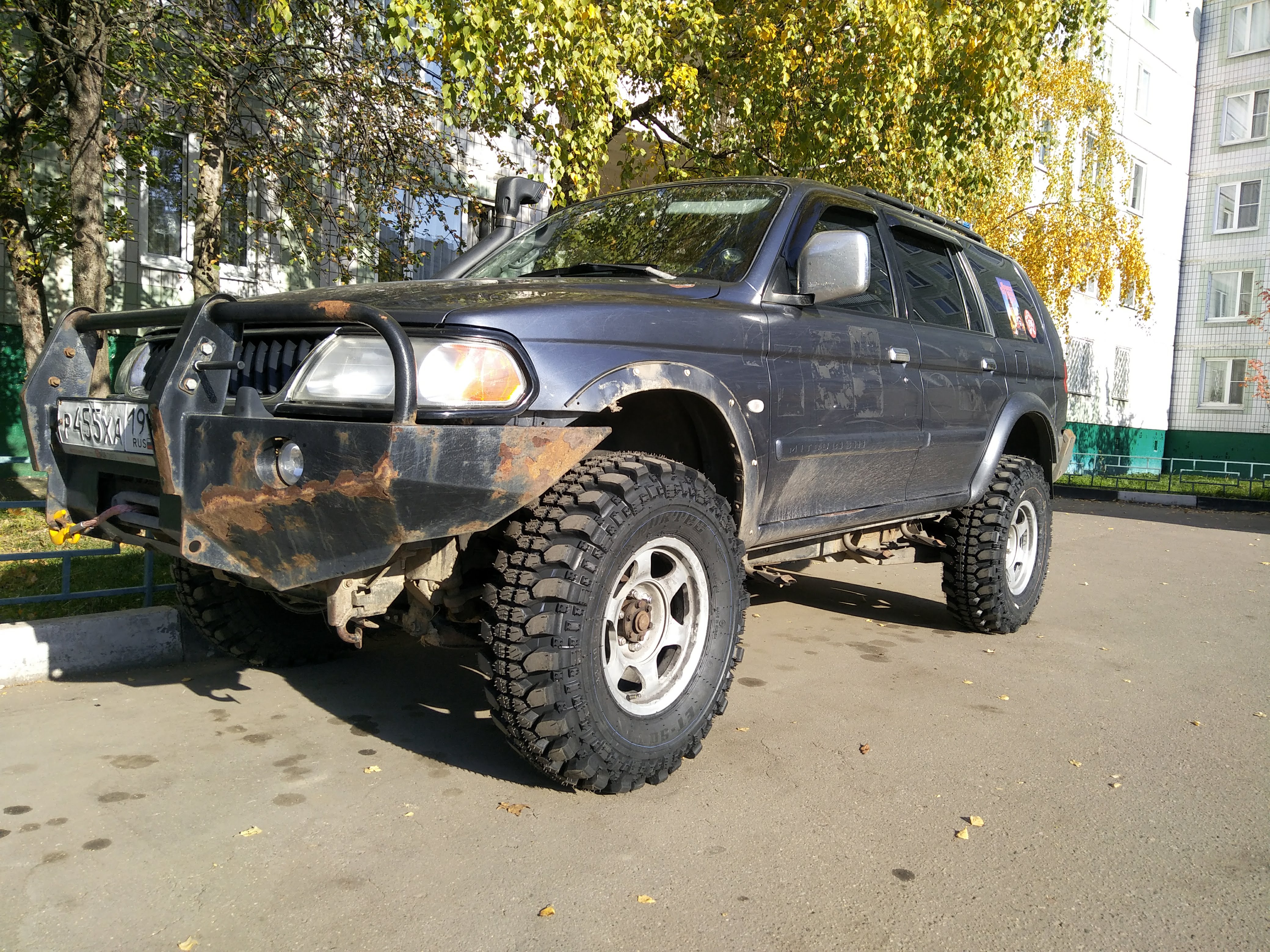

Купил и поставил сегодня NORTEC ET-500 33х10.5R16. Дисбаланс какой-то адовый, одно колесо оказалось вообще овальным, дисбаланс около 1кг. Поставил назад. Покатаюсь, может округлится. А пока зад немного покачивает. Проехал пока меньше километра, но по ощущениям обычная экстремалка - гудит и шашечками перебирает. Разгонялся до 60 км/ч. На ПЧ протестирую, после ноябрьских будет инфа из офроуда. Авто на фото с бодиком 4 см. По размерам чуть больше, чем 32-я ёка G012, т.ч. визуально верится, что резина реально 33"
alkorh писал(а):А чем от старого forward'a отличаются?
Я так понял, что размером, форварда в 33-м размере не бывает. И вроде как смесь немного изменили на основе отзывов пользователей.
P.S. Резина свежак: 3 колеса 32 неделя 2018, одно 27-я. Похоже, оно как раз овальное :(

Выглядит люто , и диски правильные)

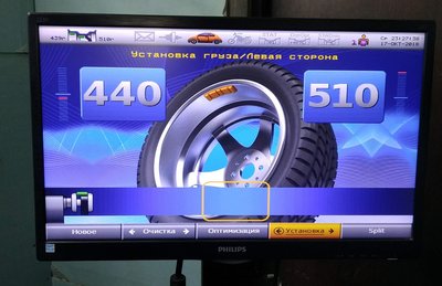

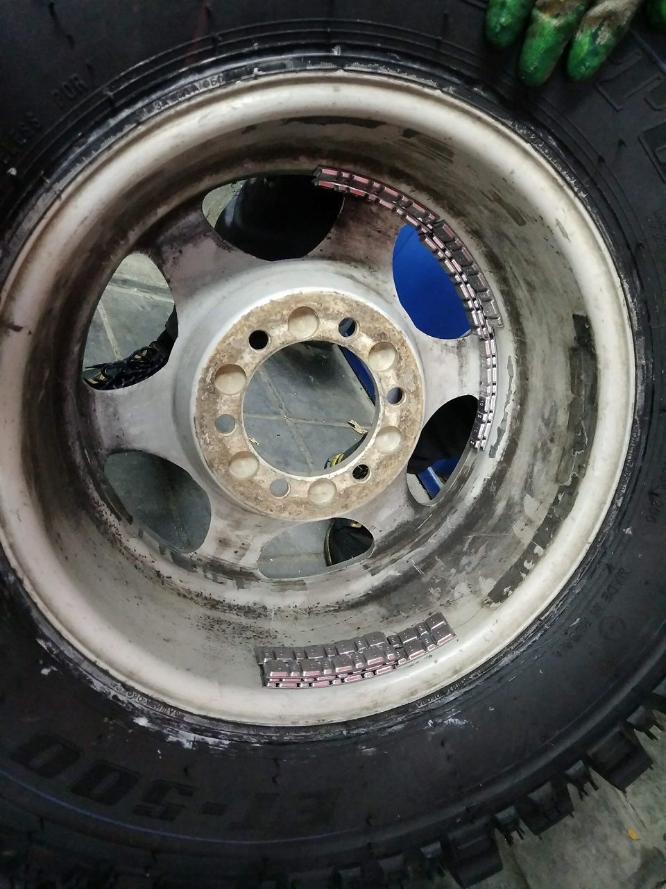

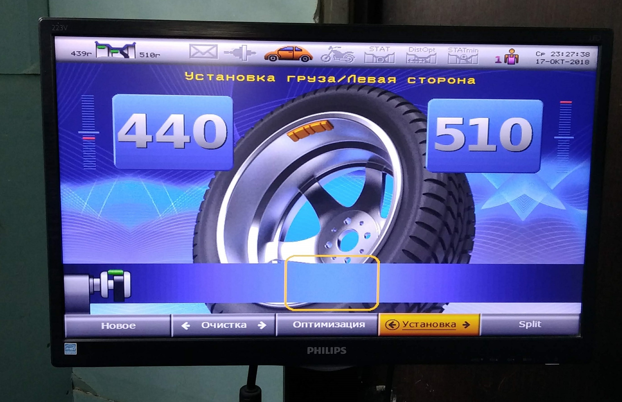

Короче, ездить на этой резине по асфальту невозможно практически. Два колеса, которые стоят на заду, овальные, зад скачет на скорости 30-50 так, что все в багажнике подпрвыгивает. Заехал в другой монтаж вечером, все увешали грузами, но ничего не изменилось. Колесо от этого круглым не стало. Звонил в магазин, обещали поменять. Буду менять два колеса, видимо... Только хз как шило на мыло не поменять теперь.
Полюбуйтесь! Монтажники были в шоке))

Весил бы на скобки снаружи, всё влезло бы. У меня 200-400 на гудриче мт было, комбинированно скобками с наклейками сделали.
Но если поменяют, это конечно лучше.

монтажники говорят, что скобки не цепляются за мой диск. Да и дело не в этом. После монтажа ощущения не изменились. Как прыгал зад, так и остался. Похоже дело в овальности шины, а не в дисбалансе.

Саня,скобки стальные- сразу электропара с диском( по крайней мере по мск рассолу)

Ого, значит по этой причине не вешают? Я думал из-за конструкции диска.

Да из-за конструкции конечно))) Электропара мля... особенно через ЛКП диска. ::-D:

Электропара тут не в тему мне кааа-цца. У нас той зимой насыпали/налили какой-то гаги на дороги, я в -13 по лужам ездил, некуда воде утекать, всё засрано. Диски покрылись черными пятнами, но не только на люминии, но и на краске, свежей! Это просто химия, без электро...
А если скачет с балансировкой, значит в самом деле ,,яйтсо,, Я в МСК сгонял на колесе с грыжей на протекторе, милиметров 6-7 протектора стерлось в глубину на площади с ладонь.

Не вешают потому что не красиво :)
Обычно людей итересует чтоб красиво вфглядело и подешевле, а что там внутри их мало интересует.
Пожалуй я воздержусь от покупки таких шин , в пользу более качественных аналогов :shock: :shock: :shock:
