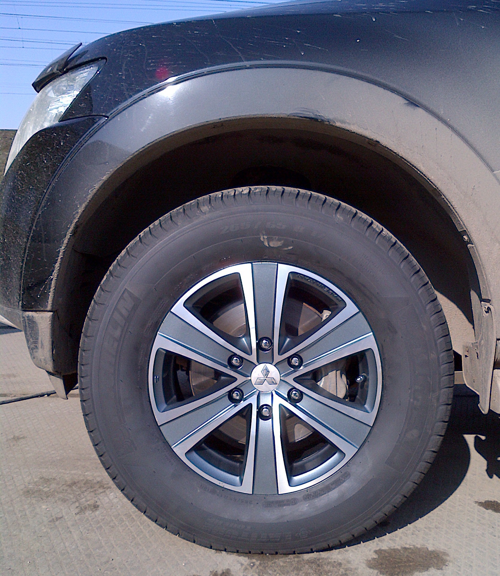

Сегодня переобулся на 17" в такой конфигурации:
Michelin Latitude Tour HP 265-65 R17 на MAK Fuoco 6:

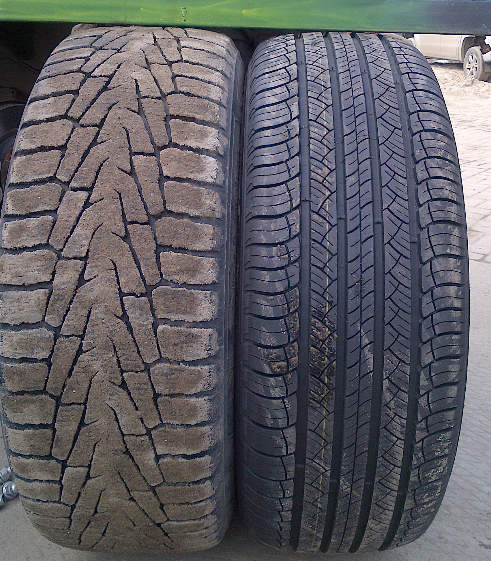

Наружный диаметр колеса практически идентичный (по калькулятору -1 мм):
Вот фото машины на 17" и 18" одновременно (стоит косо, т.к. на домкратах, но представление о соотношении можно составить):
В общем, впечатления от дневного пробега очень положительные: все, как писали форумчане - тише, мягче, комфортнее. Доволен очень. :*THUMBS UP*:

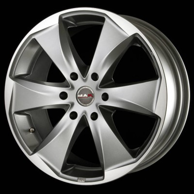

Р.S. Владельцы бензиновых версий с мотором 3,8л-внимательнее подбирайте колесные диски! Я изначально заказал себе MAK Raptor 6, вот такие:
Они нам не подходят! :]:-O: Задевают передние суппорта! Прозвонил пять контор, проверял на сайтах-везде на Паджеро 4 с движком 3,8л именно их и рекомендуют, бестолковые продаваны! Мне привезли, даже не примеряя собрали/отбалансировали пять колес, поставили их все на машину! взяли деньги и с улыбкой помахали ручкой! сервис мечты :]:-O: ! Хорошо покатился я накатом, скрежет сразу заставил остановиться и .... После "танцев с саблями" все колеса опять сняли-разобрали, мне поставили мои 18" а на утро приволокли MAK Fuoco 6. С ними все хорошо.
Вот так.

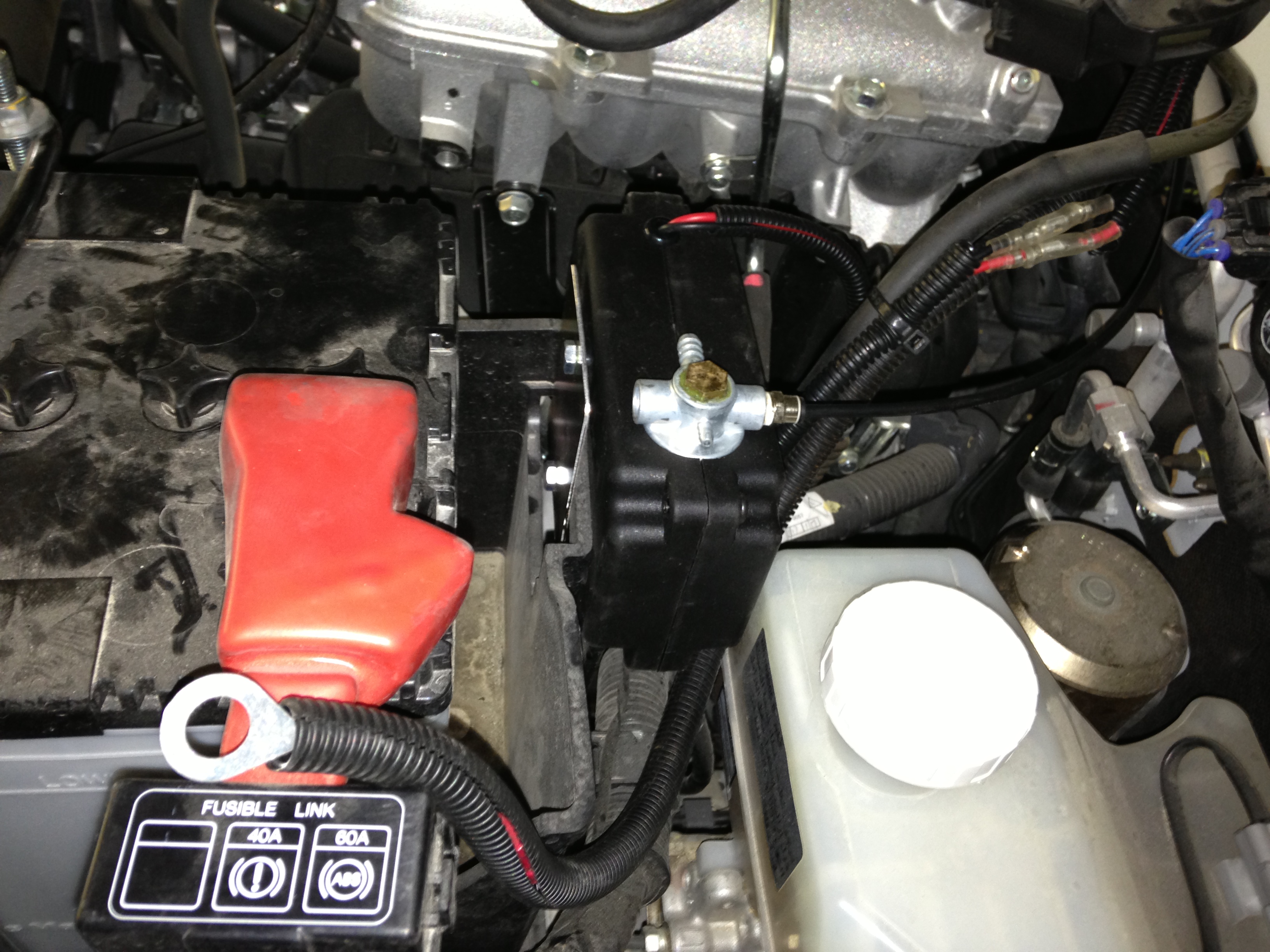

И так доброго времени суток всем!!!

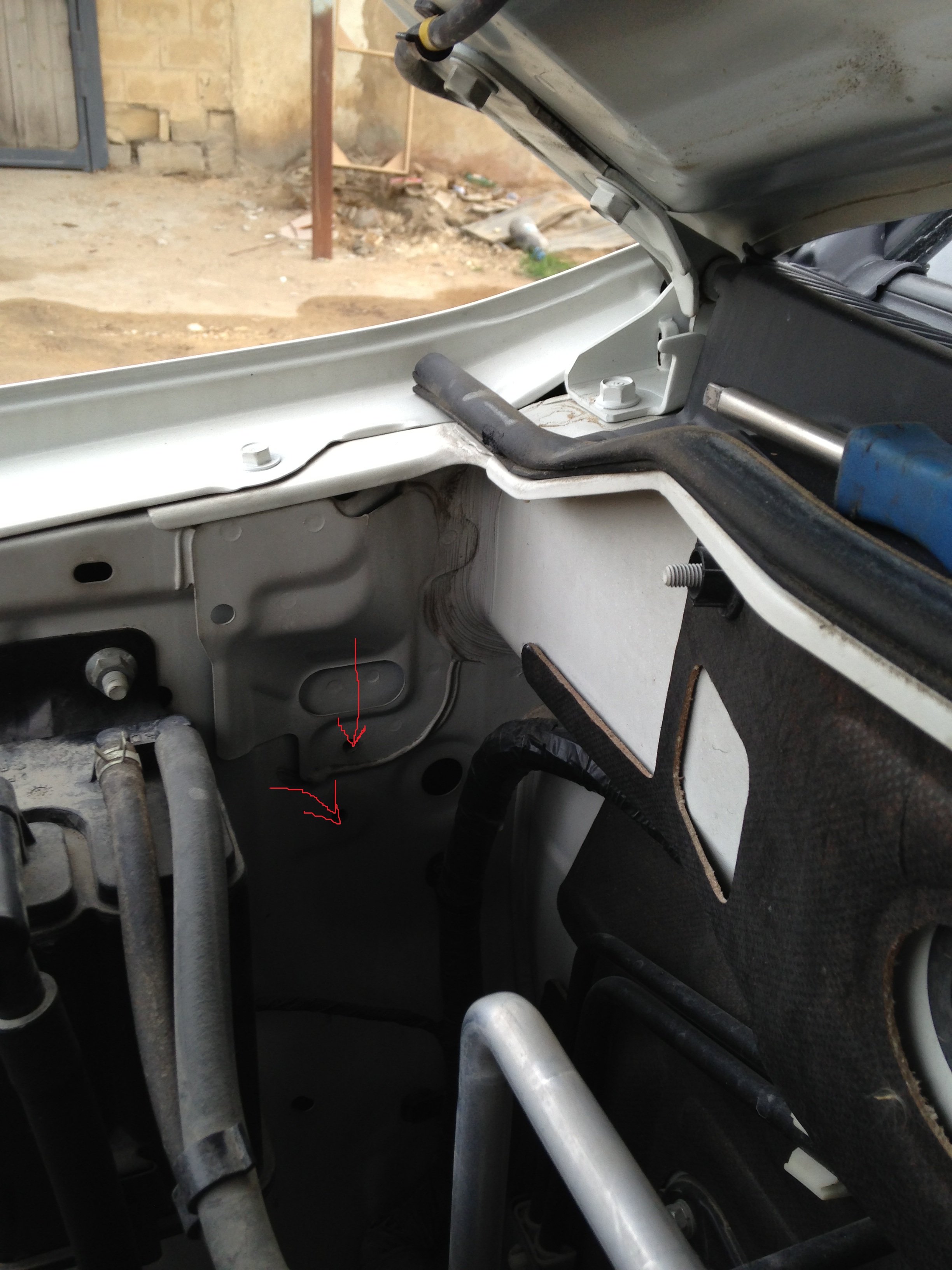

Имеем машина PajeroIV Арабский скакун!!! 2008 г.в. 3.0L.
Устанавливаем блок управления амортизаторами Ранчо.
Задача:
Разместить все по возможности на крепления ,которые есть на автомобиле,не сверлить лишних отверстий и тем более не варить!!!
Как объяснил хозяин, в случае продажи машины,данную опцию он снимет ::-D:
Все провода были уложены в кембрики,по типу заводской проводки. Осталось только по краям аккуратно замотать черной изолентой. По поводу прокладки пневмо-шлангов отпишусь завтра...Сегодня темно и не особо фоткает айфон...Заранее извиняюсь за качество.
Ну начнем!!!

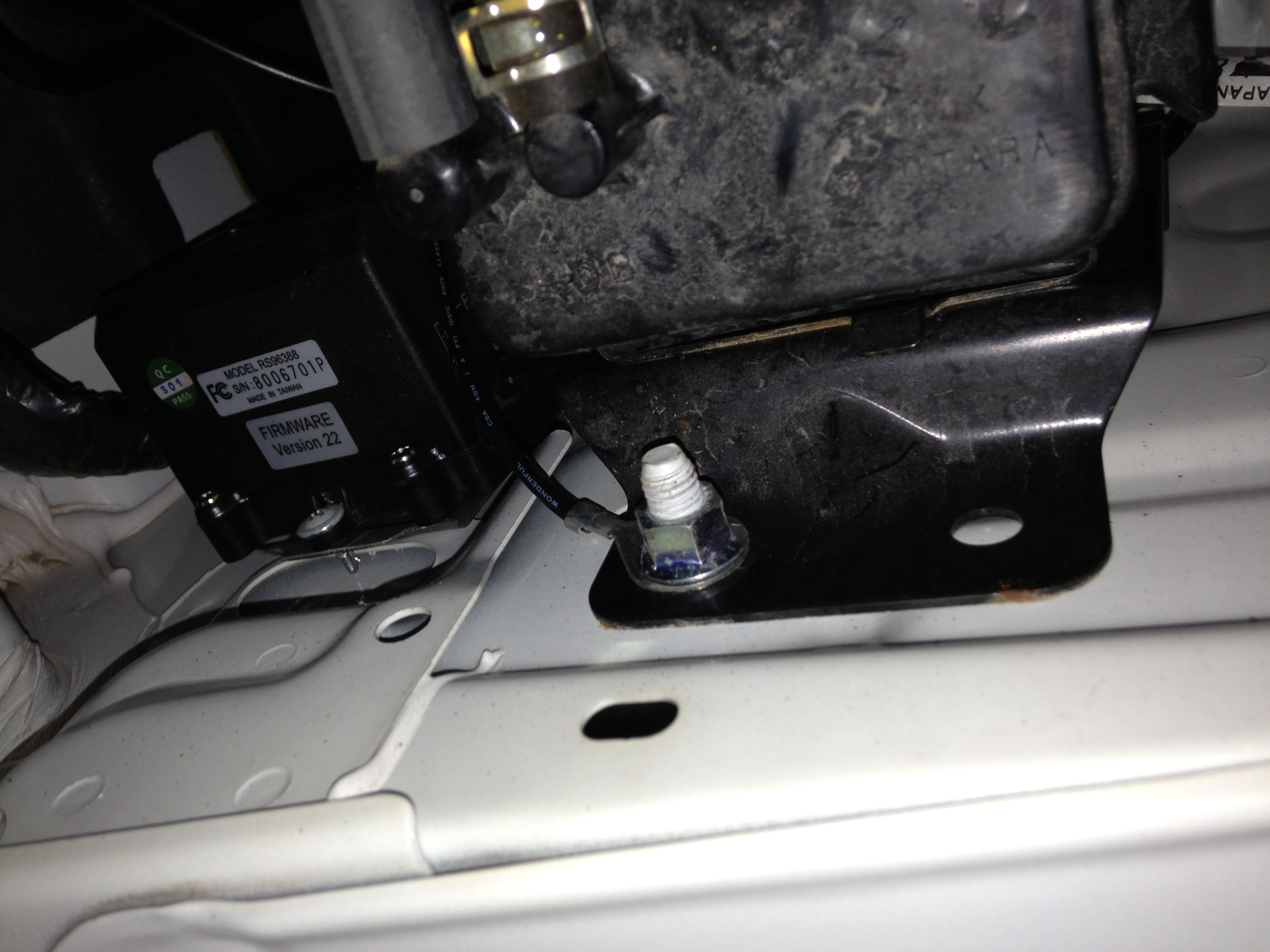

массу я решил закрепит тут..потому как компрессор слабый,думаю нехватки ему не будет.

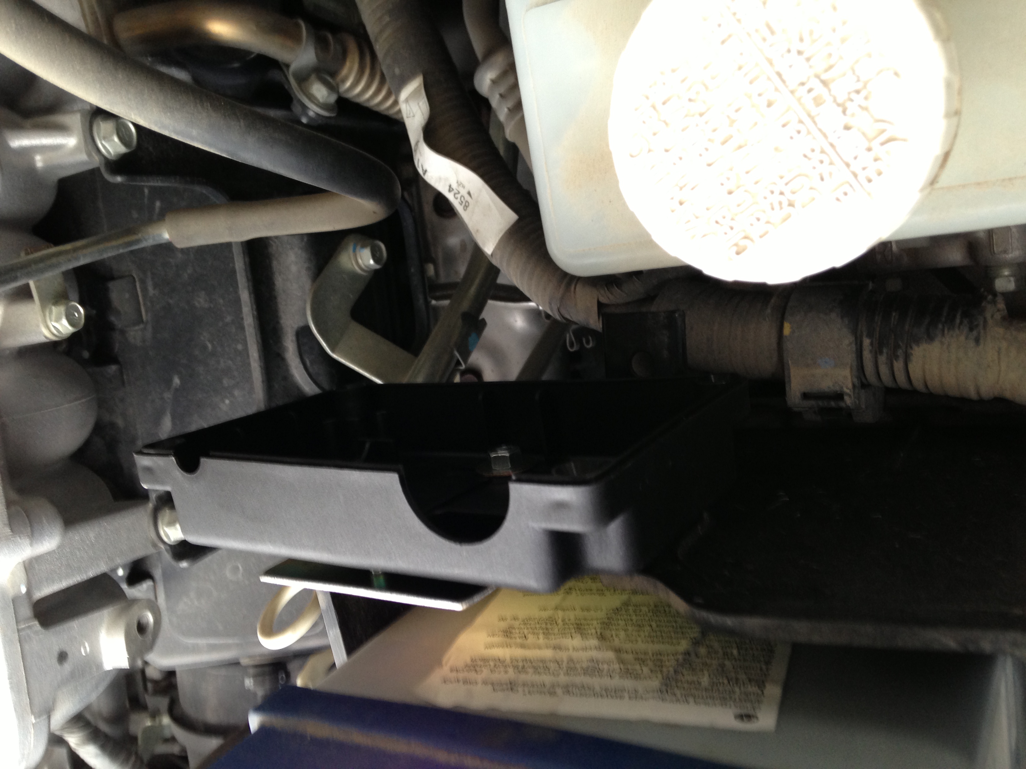

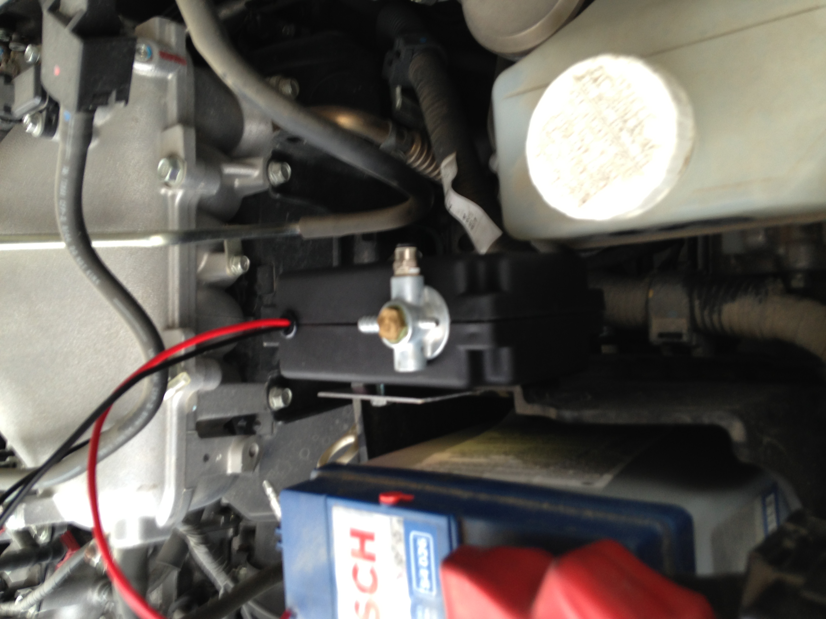

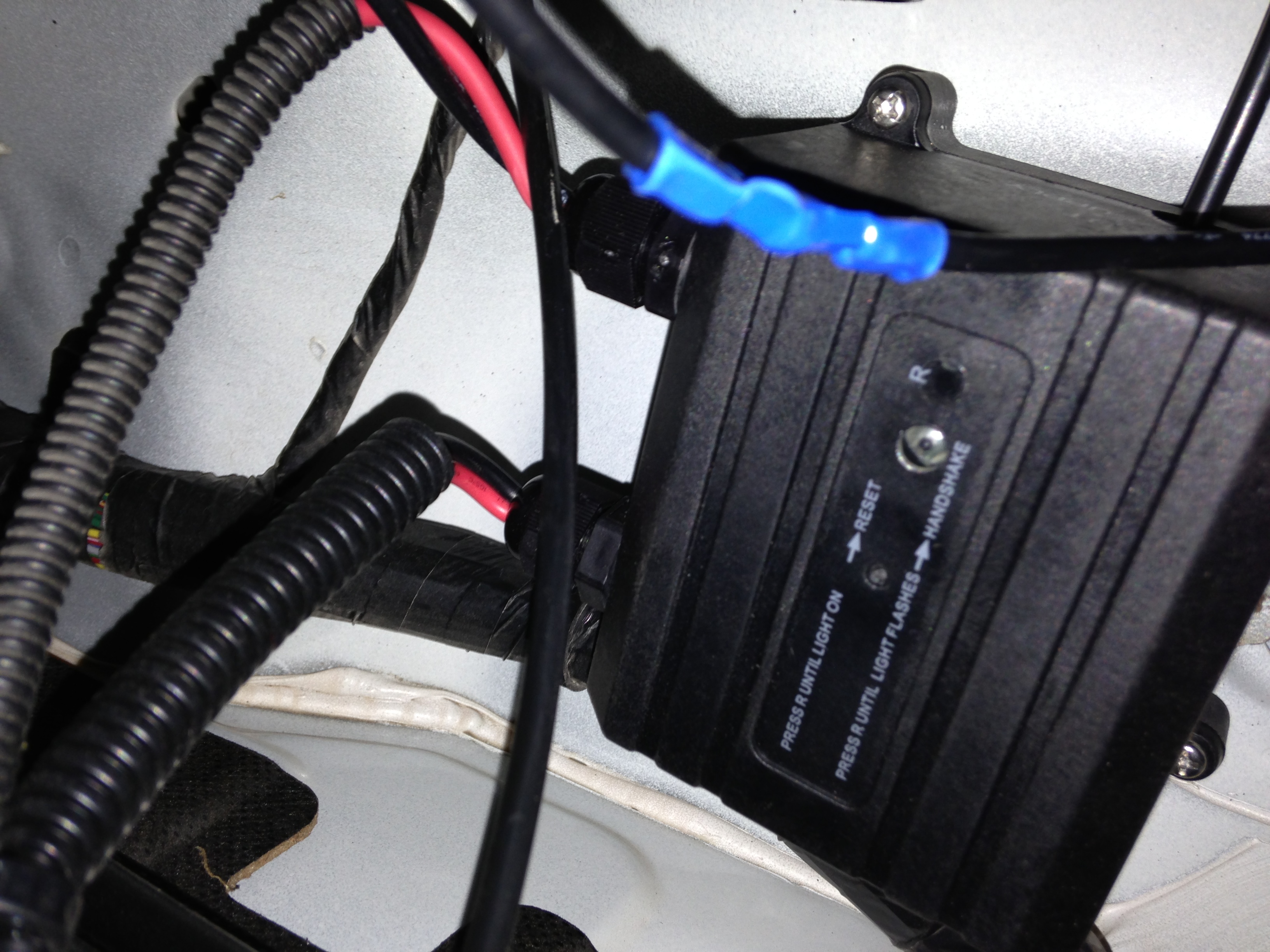

так выглядит установленный блок управления

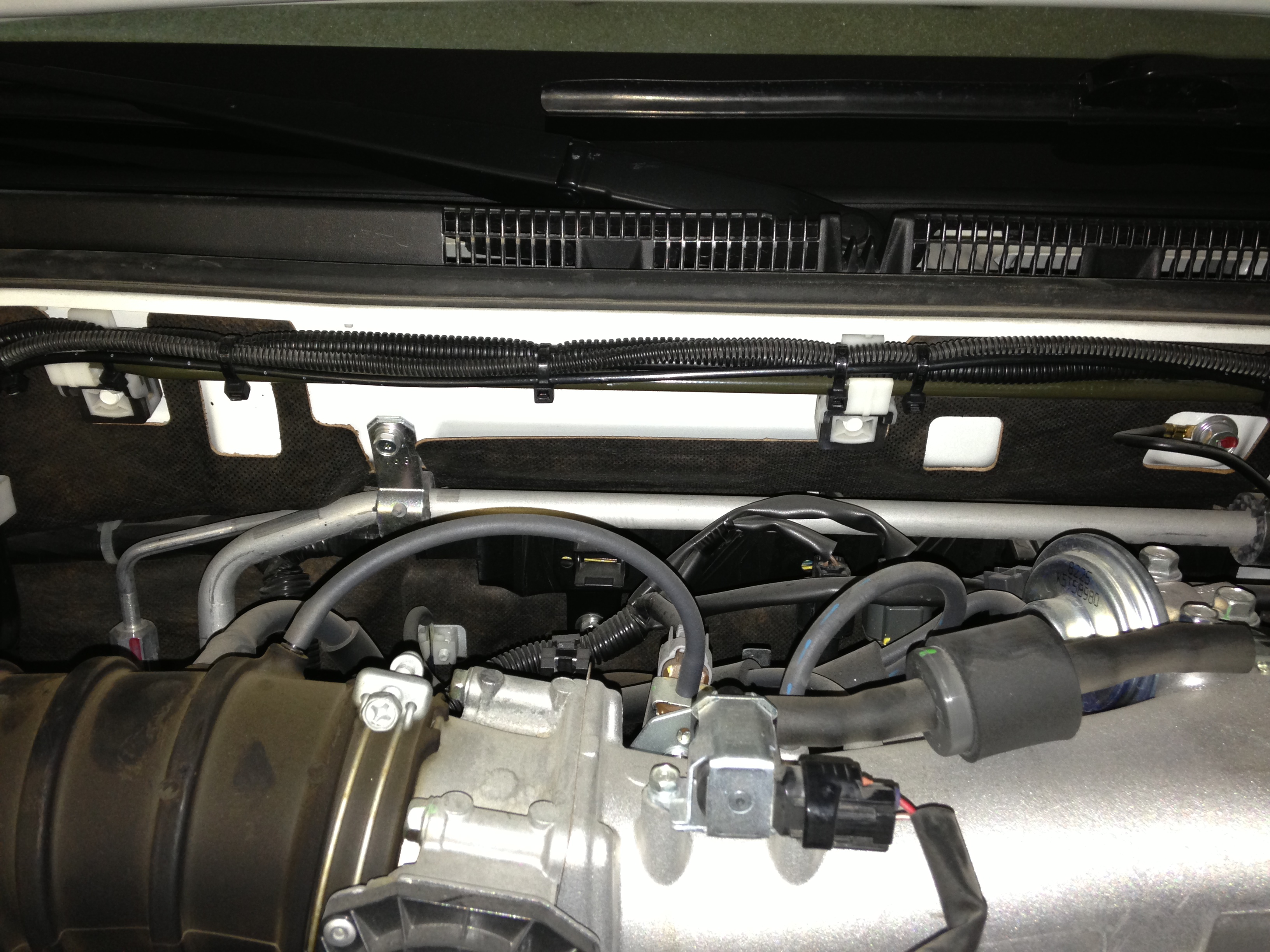

проводка уложена ,упрятана в кембрик и готова к подключению
для крастоы я решил все провода уложить и скрепить хомутиками
Вот так выглядит установленный компрессор
разобрав компрессор решили крепить его так

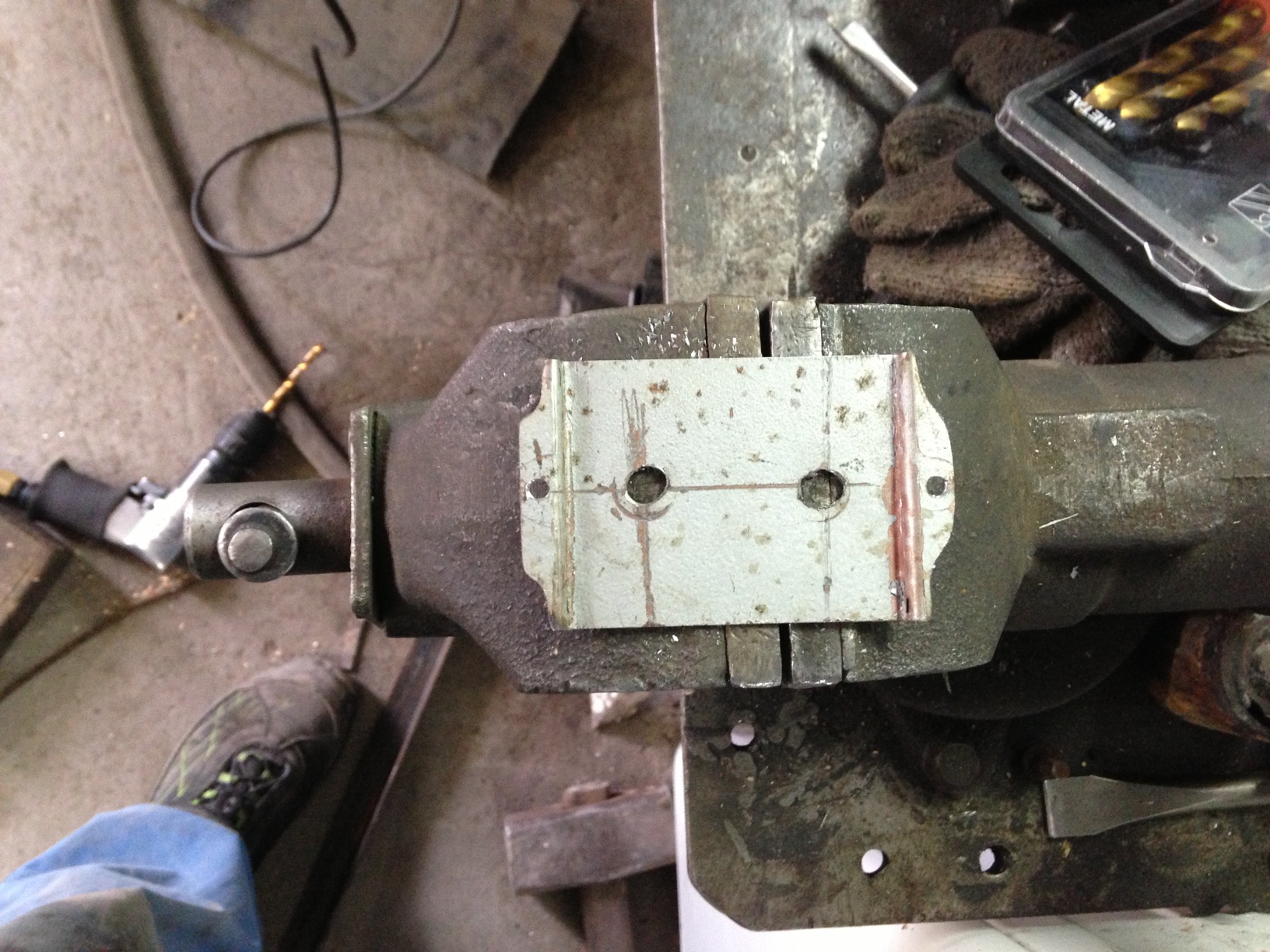

для крепления компрессора на аккумуляторную рамку,решили обрезать "уши"

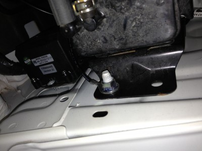

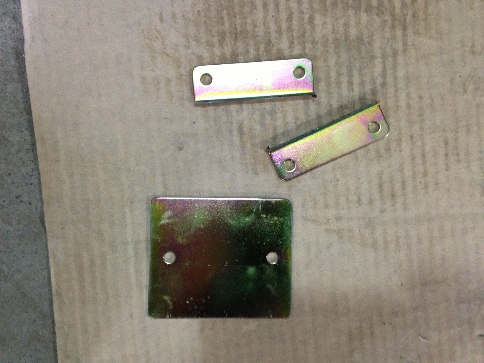

для крепления блока управления изготовили пластину
вот на эти отверстия решили прикрепить блок управления

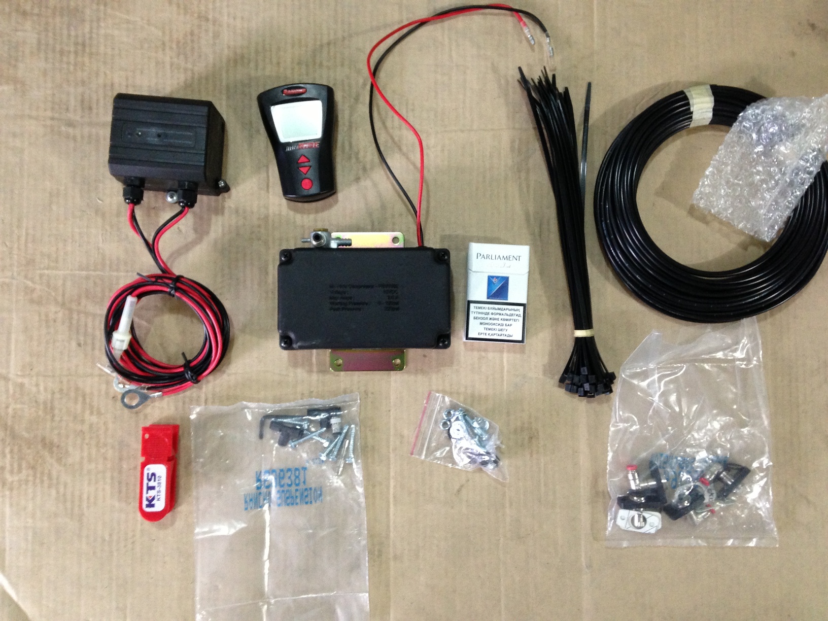

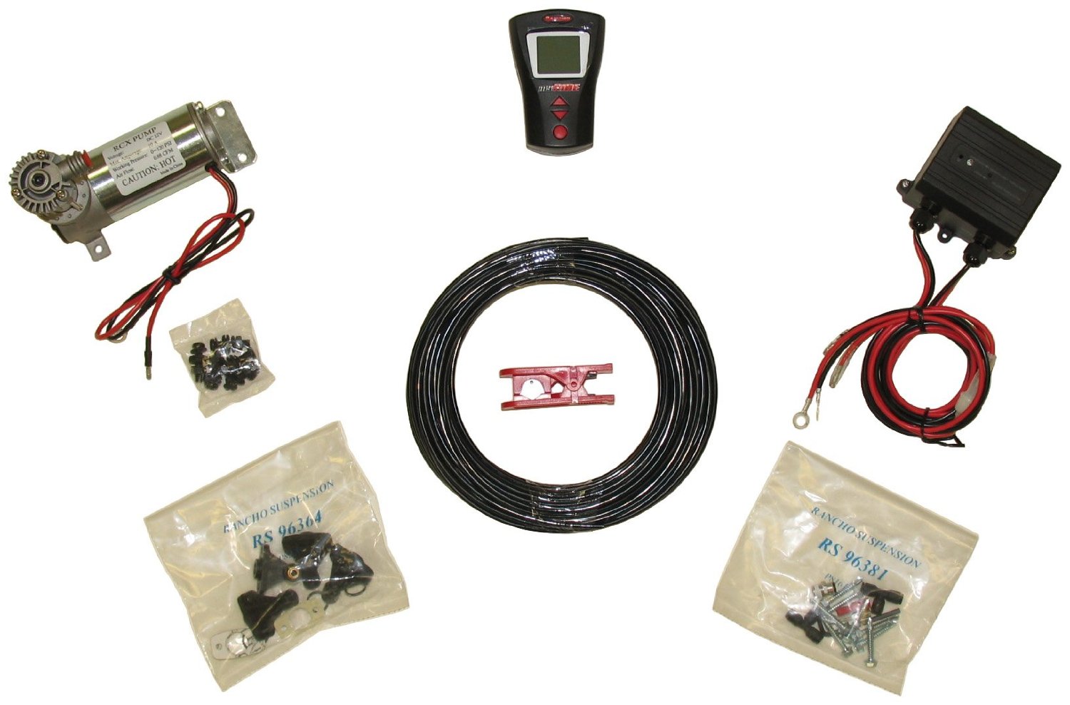

Чуть не забыл, если кто то захочет заказывать комплект то вот его общий вид...и номера.
общий вид коробки
общий вид коробки
номер для заказа
номер для заказа
общий вид набора
общий вид набора

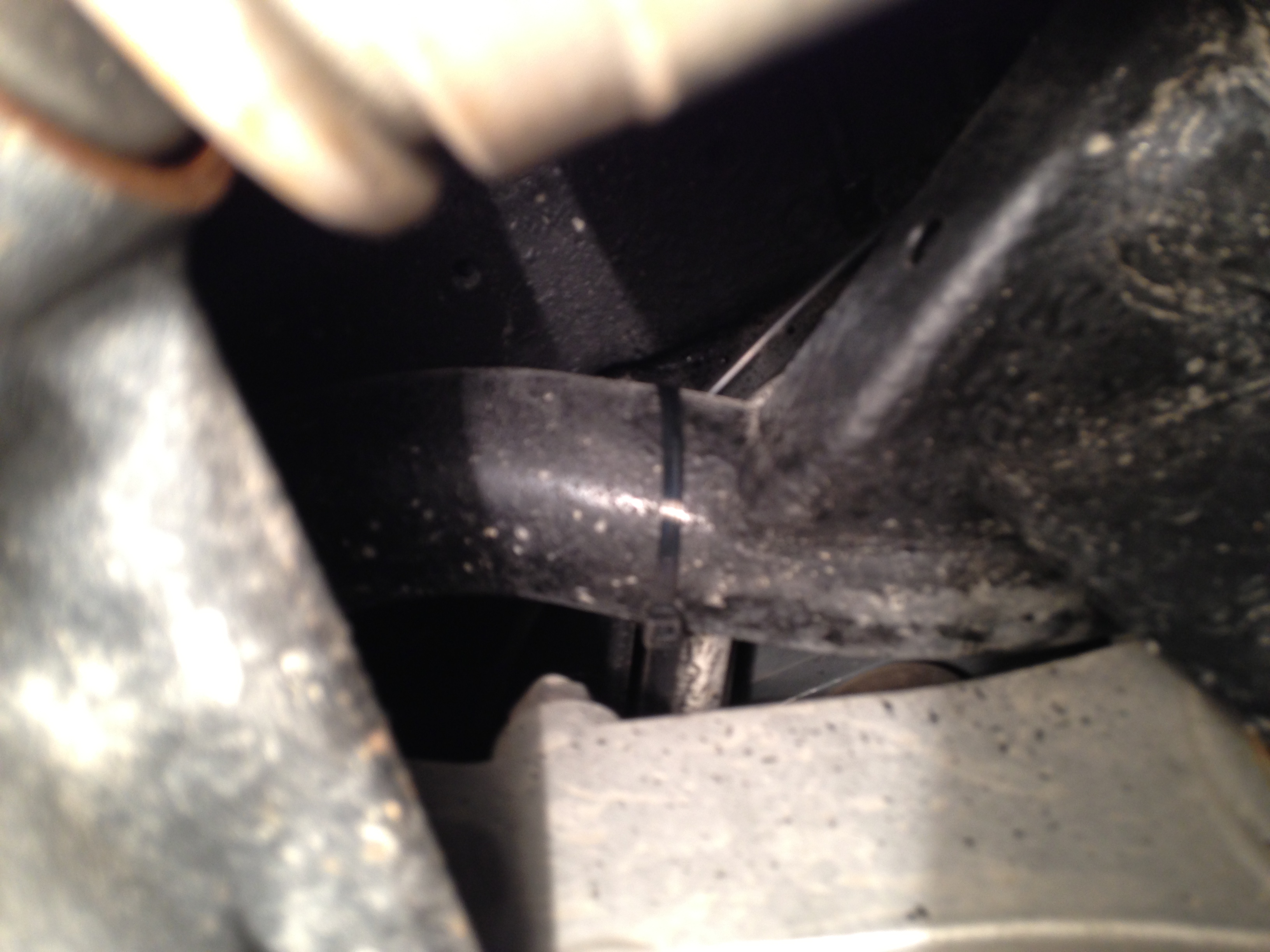

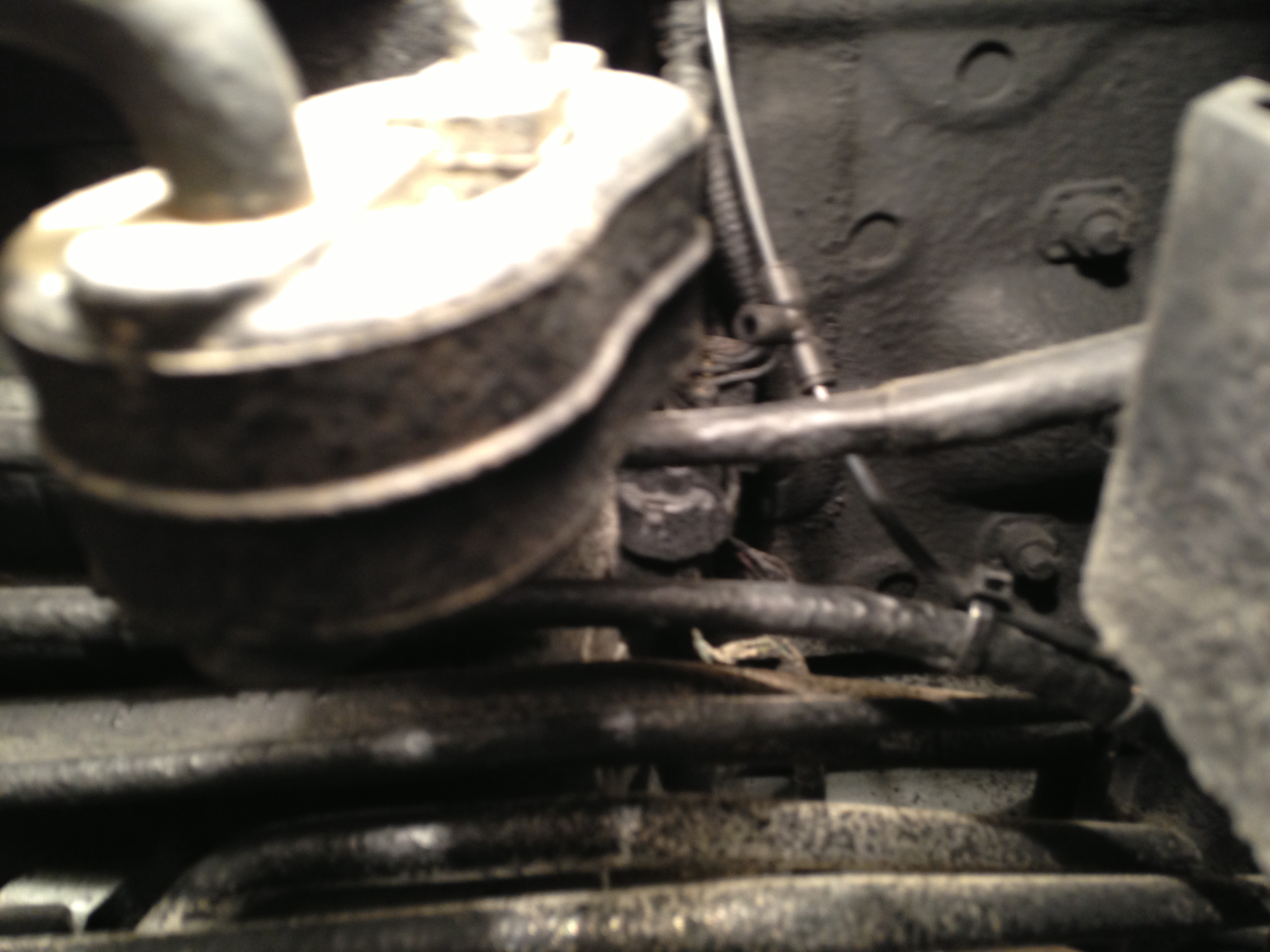

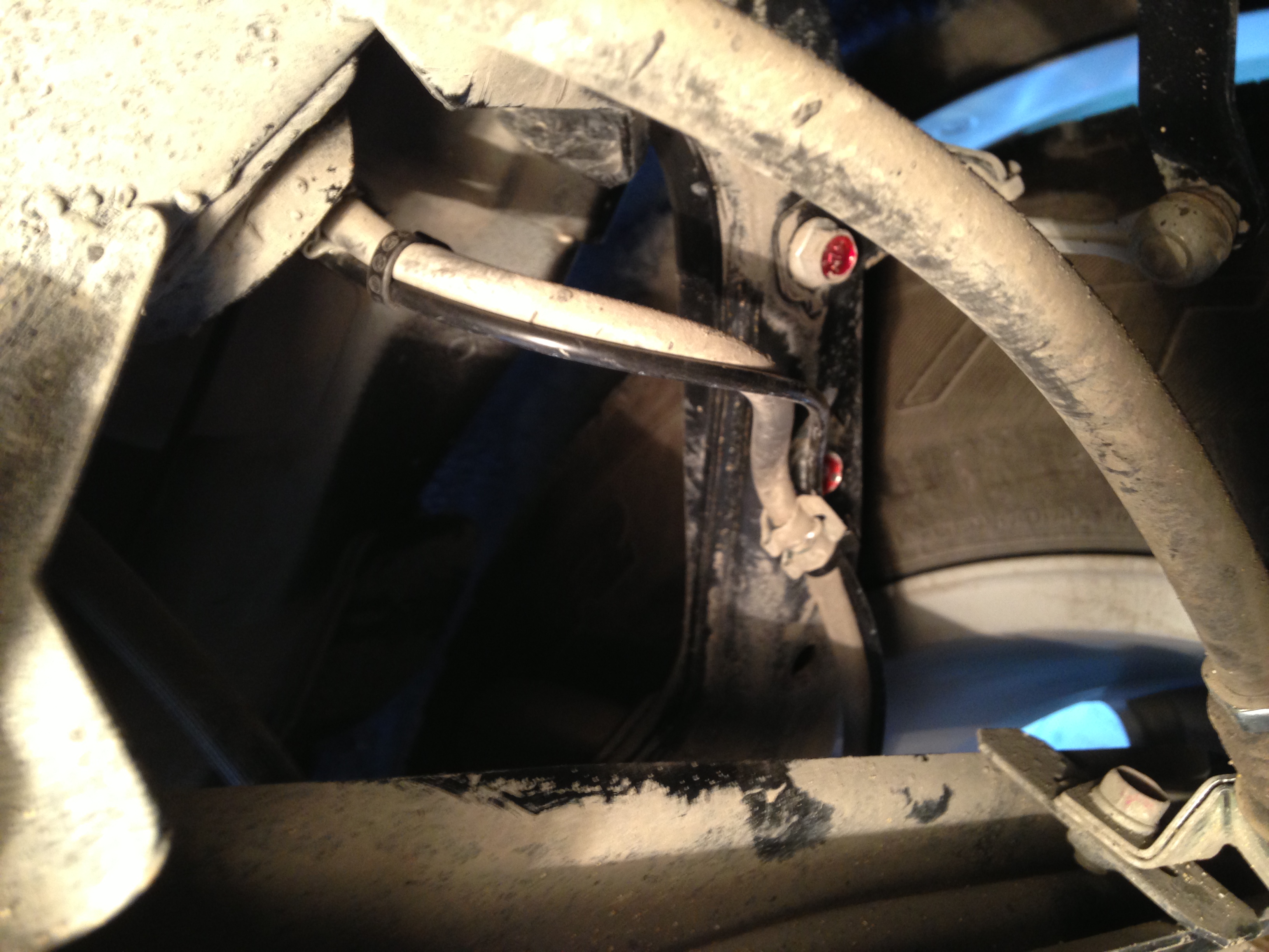

И так сегодня отчитываюсь по прокладке пневмошланга(назовем его так), от задних амортизаторов до блока управления.
Тут я сразу сделаю отступление:
Я фотографировал только самые важные(на мой взгляд) участки.Поэтому я сделал фотографии от амортизаторов до тройника. Дальше я проложил пневмошланг вдоль бензопровода. И еще небольшое отступление. Нипеля на амотизаторах я решил расположить не к колесам, а внутрь рычага. Сие действие объясняю просто:
1) В случае необходимости замены или снятия амортизатора,мы можем отсоединить пневмошланг от амортизатора,путем нажатия на стопор на нипиле.
2) Так же мы можем произвести опресовку системы.
Если поставить наоборот,то этих возможностей мы лишаемся
и так смотрим:

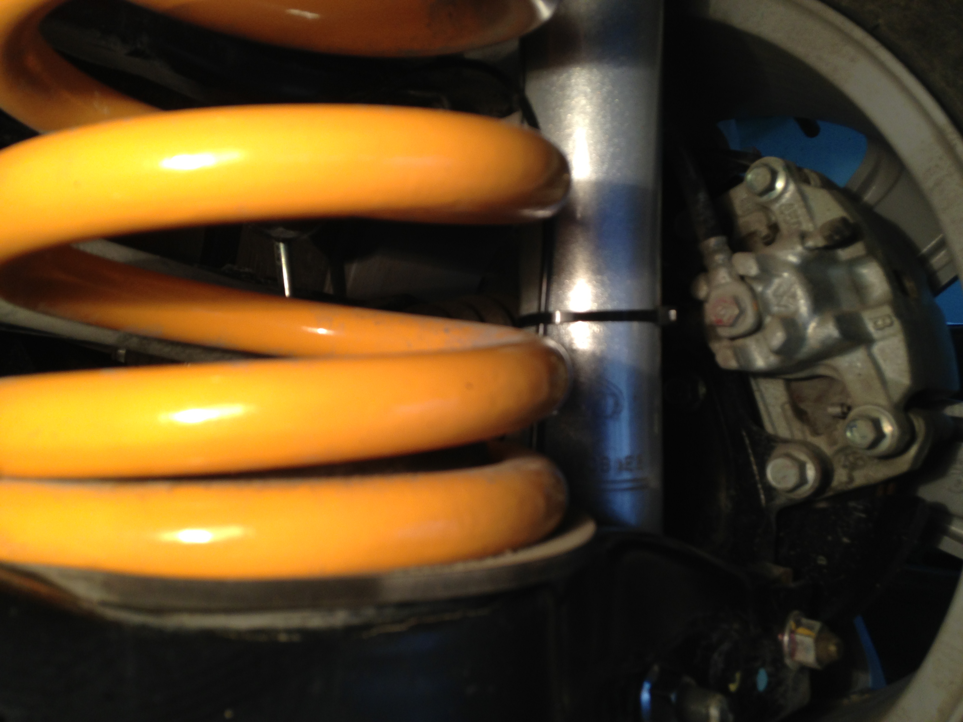

Крепление пневмошланга к амортизатору
решено крепить к проводке АВС потому как там уже заложена длина на хода подвески

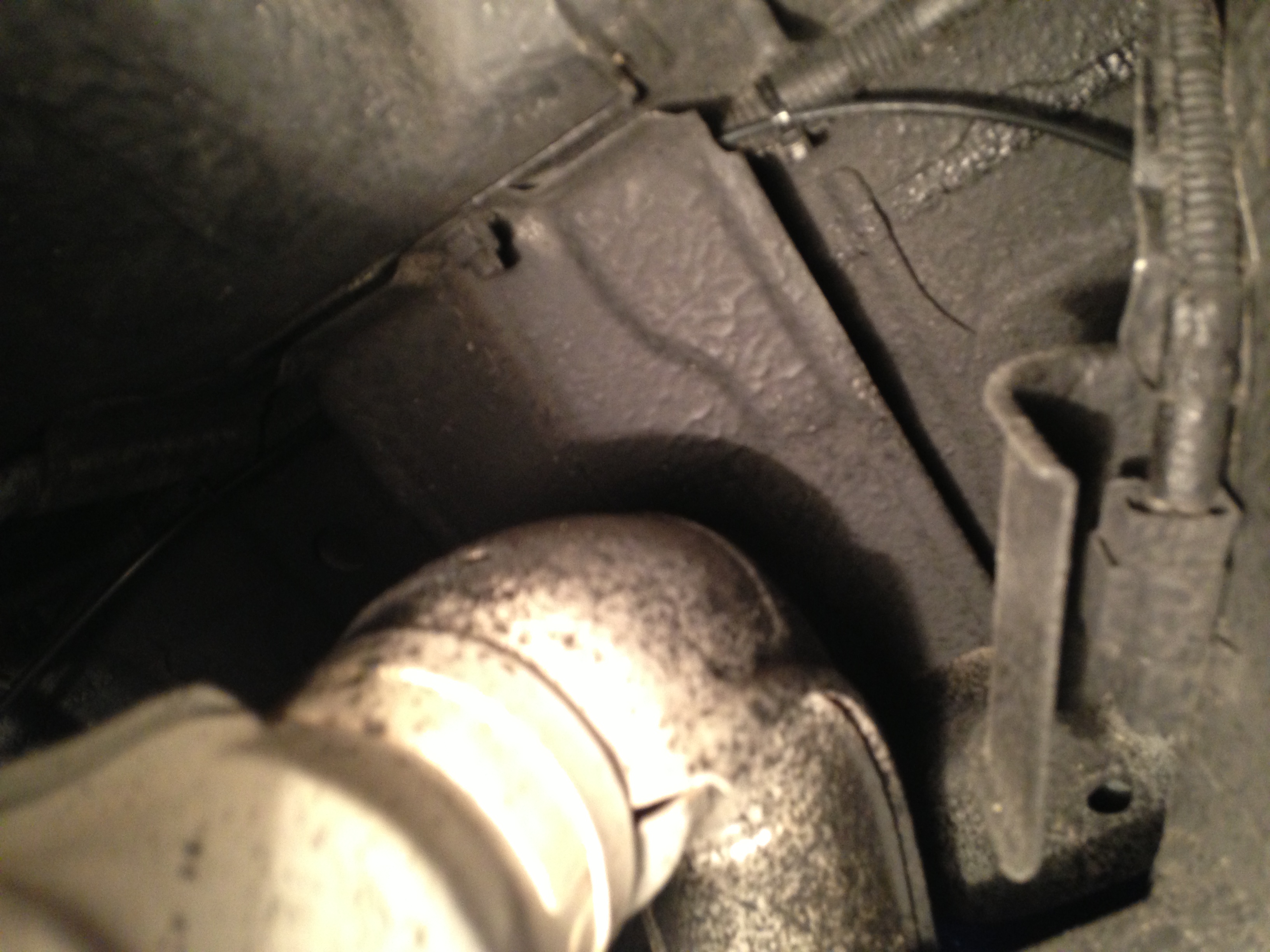

Над выхлопным коленом есть специальная площадка пропускаем пневмошланг там

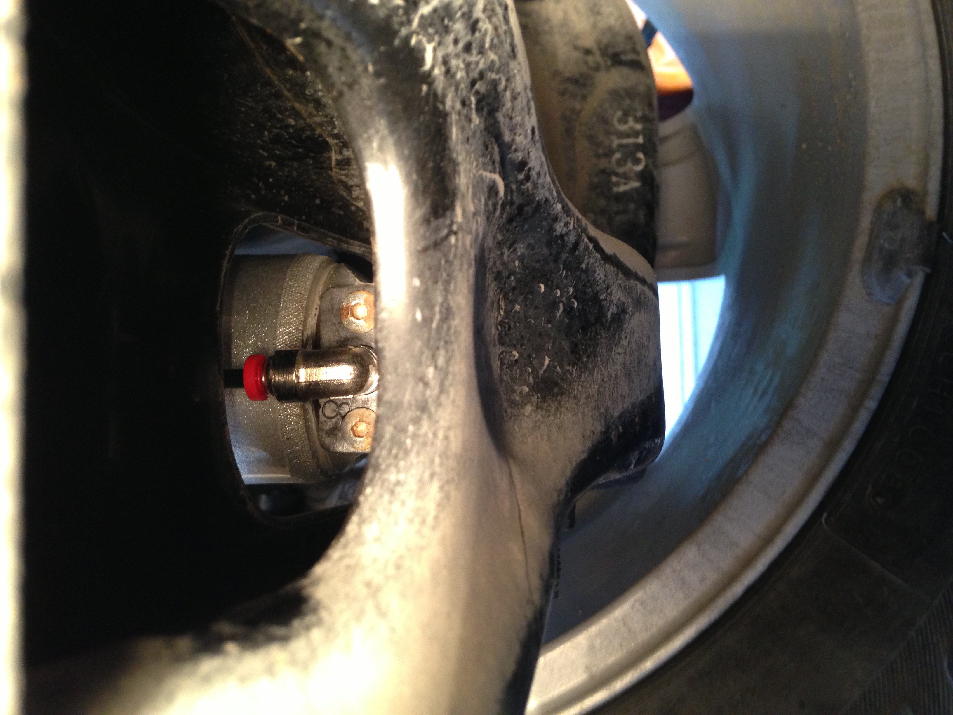

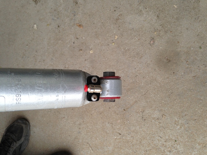

установка нипелей внутрь рычага.   т.е. от колеса к редуктору
с правой стороны крепим пневмошланг к балке
в этом месте я поставил тройник. Отсюда пойдет один пневмошлан на блок управления.Его я спрятал под защитой бака и прикрепил к бензопроводу

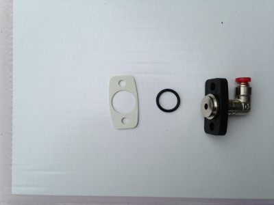

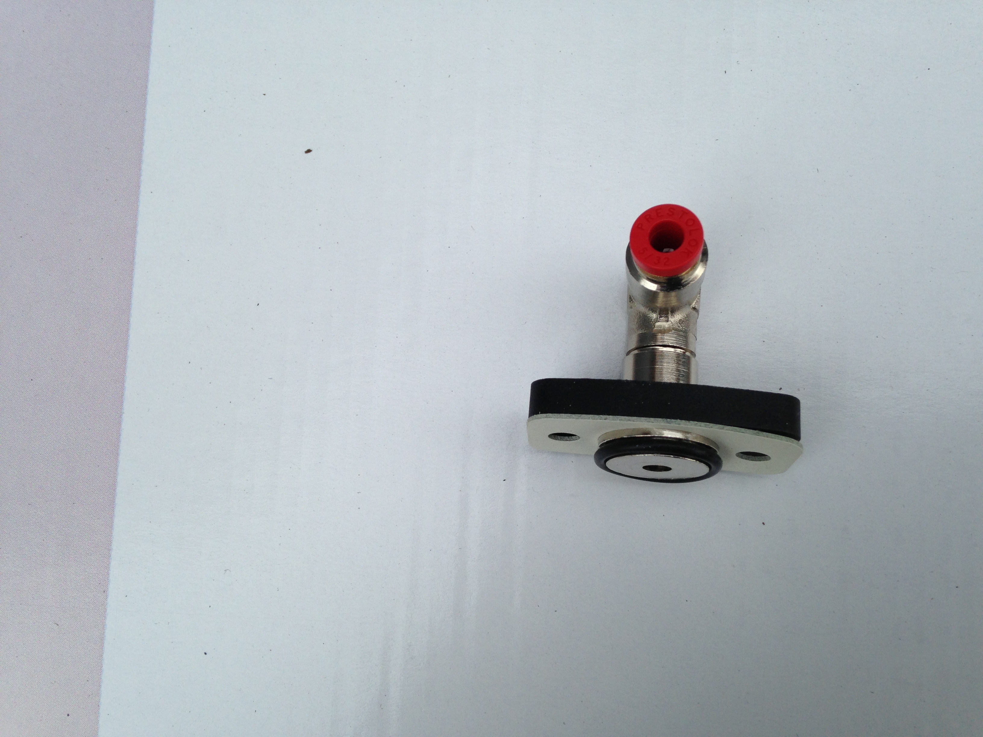

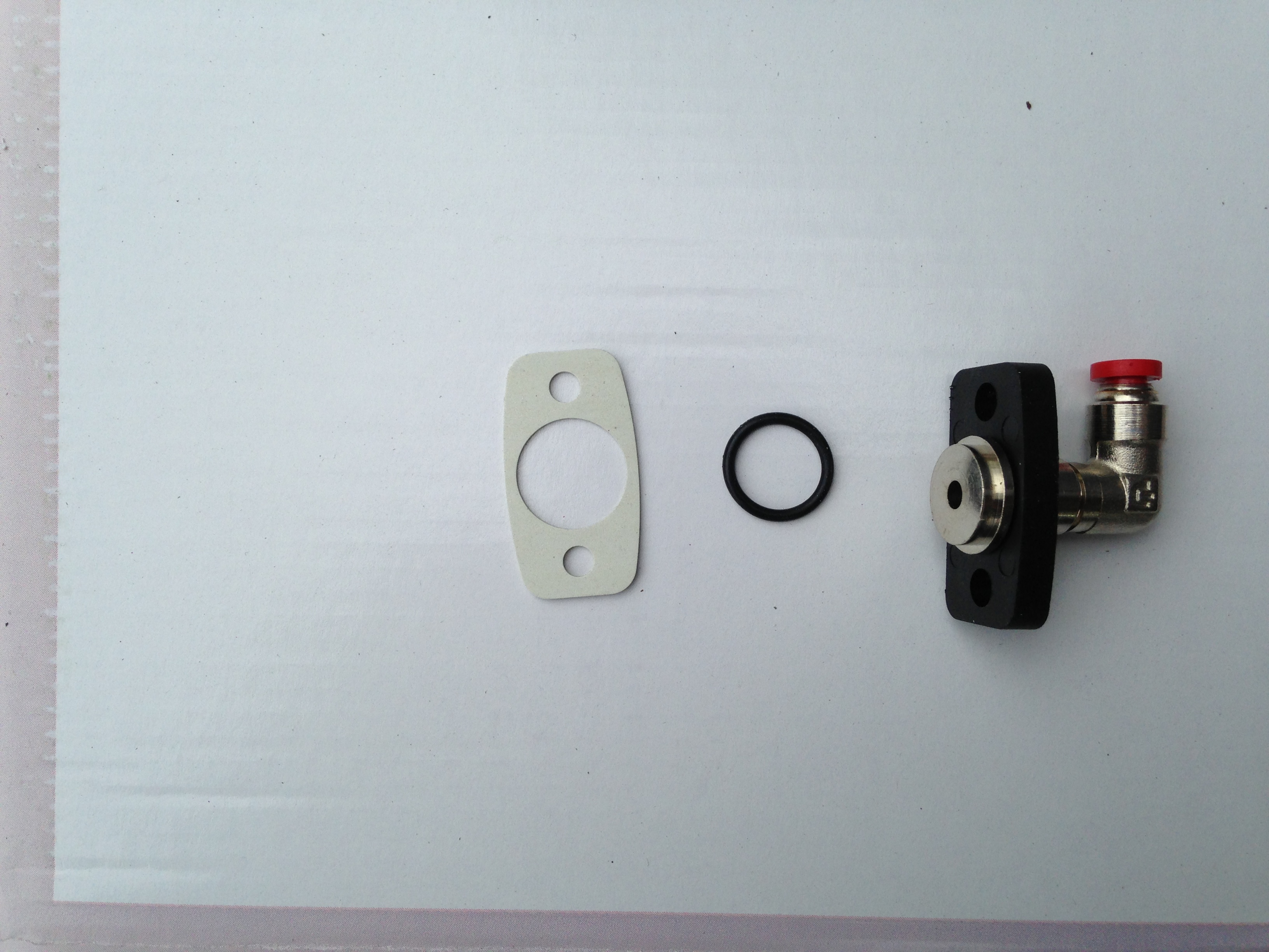

так выглядит нипель в сборе
составляющие ниппеля(все идет в наборе)
Это барашики по бокам болтики под шестигранник(он тоже идет в комплекте

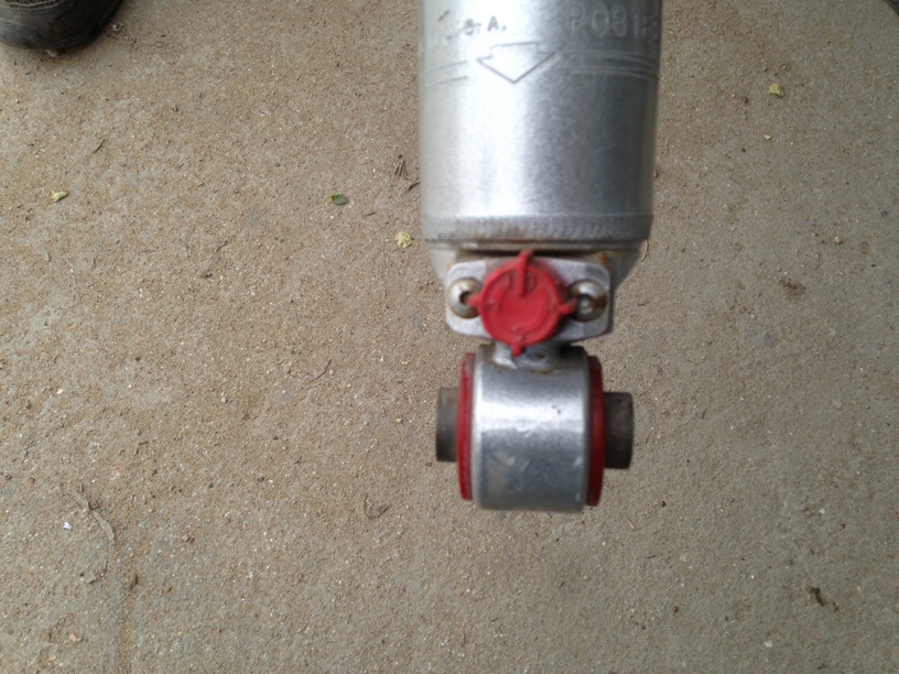

Амортизатор с установленными ниппелями

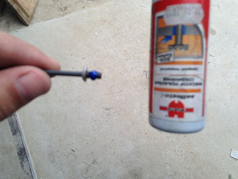

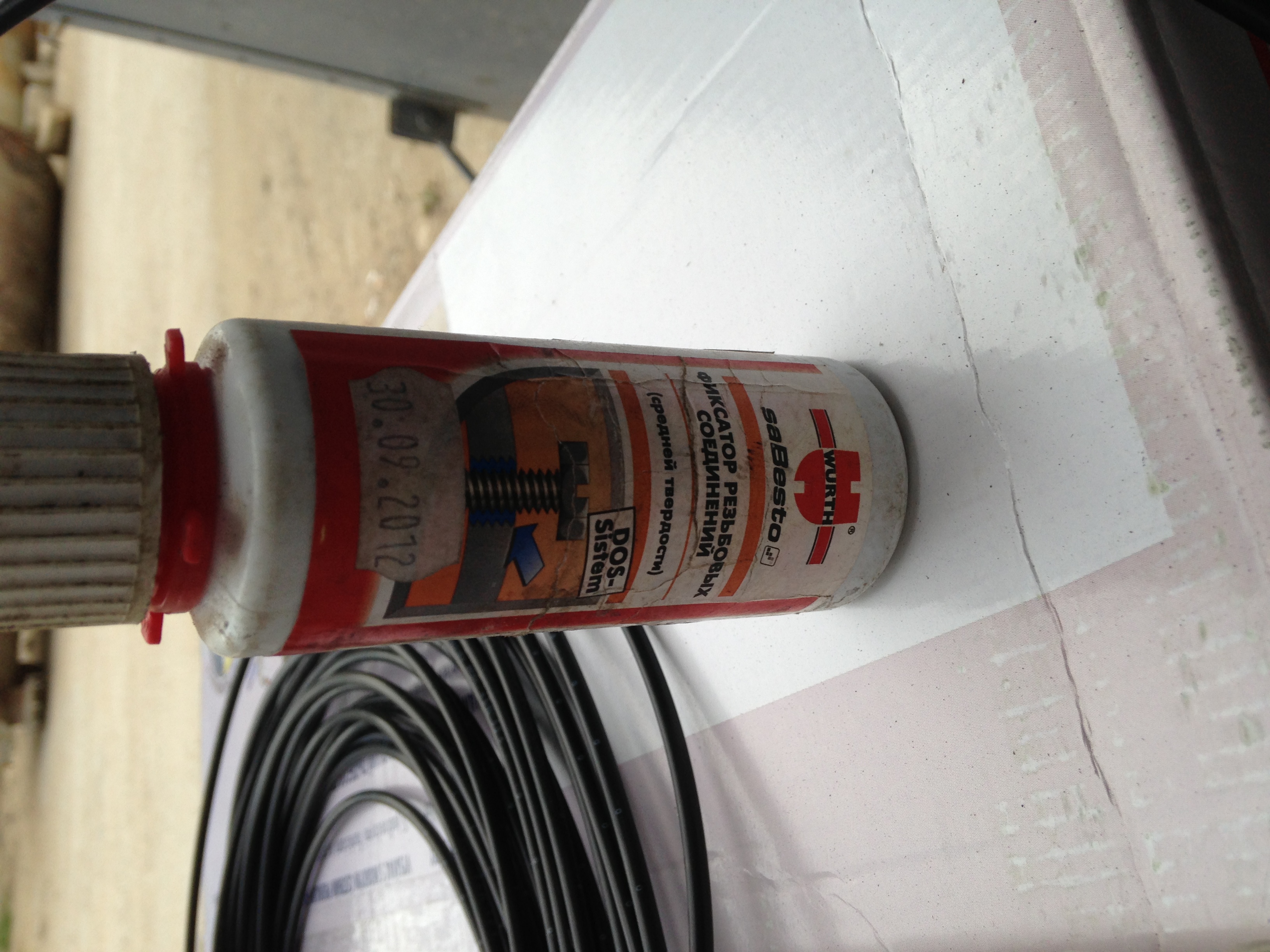

при сборке использовал стоп резьбу
тюбик стоп резьбы
тюбик стоп резьбы

Хозяин автомобиля решил пойти по протоптаной колее.Поэтому все куплено и установлено один в один как на моей машине.
Пружины 2" от железного человека и амортизаторы ранчо :*DRINK*:
Впечатления его пока не знаю ::-D: Еще не видел..Приедет в субботу(еще раз на осмотр всего и вся),вдруг гдето еще надо хомутики прицепить.
