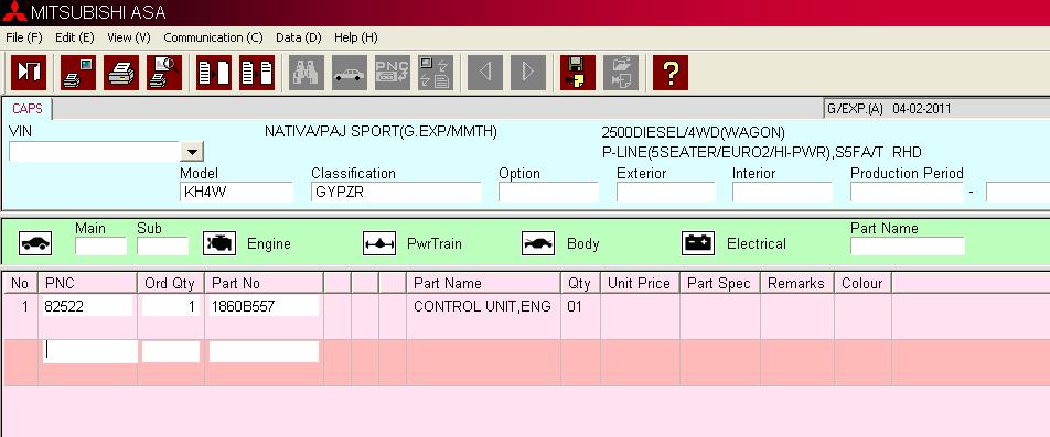

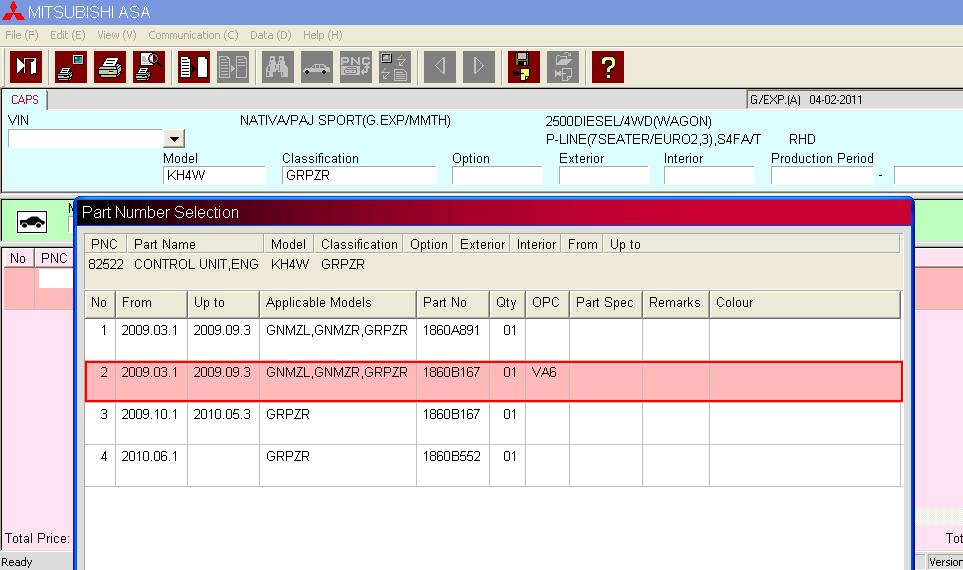

FGC писал(а):557 это с бга процом, у тебя 340 не бга, у нативы другой, так же не бга.
http://mmcflash.ru/forum/index.php?showtopic=80&st=0
Вложение HI-PWR.jpg больше недоступно
За ссыль спасибо, а вот ASA у тебя немного привирает :;-):
Вот натива с простой турбиной
А вот натива с VGT
Получается, что 557 софт может быть как евро-2, так и евро-4
В этом софте просто дохрена таблиц и я пока не разобрался с этой проблемой....
Да и софт мой не 557-ой, а 340-ой, поэтому мне очень "повезло" с прошивкой... :)

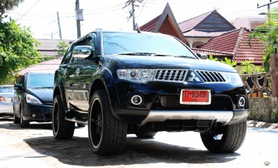

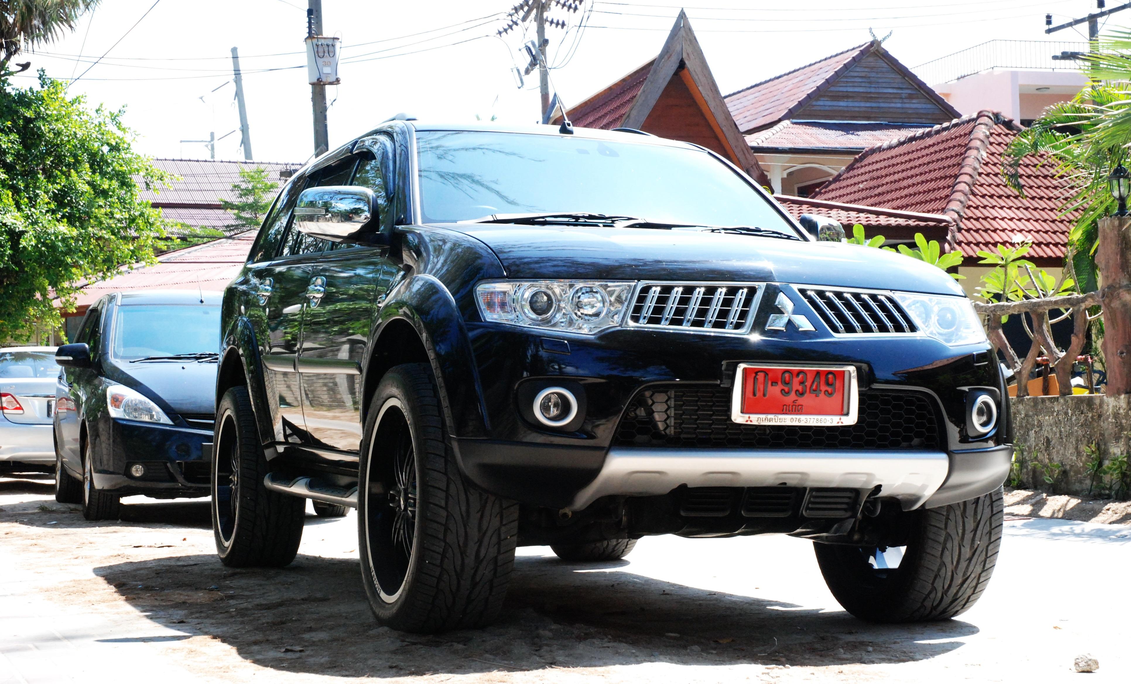

А за чем тут машин с тайскими номерами?

Сообщение drozd272 »
А за чем тут машин с тайскими номерами?Гири в багажнике что ли?

drozd272 писал(а):А за чем тут машин с тайскими номерами?Гири в багажнике что ли?
В багажнике гири, причём распиленные. На дольки, как арбуз. :)
