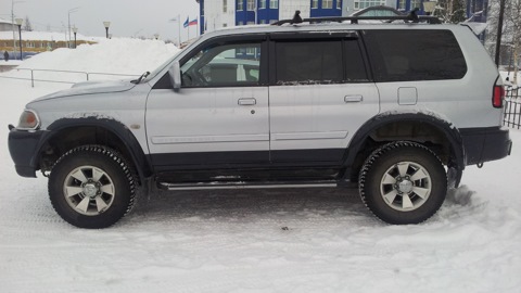

Вот так на пружинах от КОРОТКОГО Пыжа и резине 245/70R16 с бодиком 5-1. Зад от земли до арки 92 см.

вот-у меня точно как у Devа,а на стоке было 87см с новья и пробивало.Сейчас полный гружёный проседает сантима на 3 и пробоев нет.
мпс 2008г. 2.5тд 116л.с. эфи

Урал писал(а):...на стоке было 87см с новья и пробивало.Сейчас полный гружёный проседает сантима на 3 и пробоев нет.
Вот-вот... Это одна из основных задач, которая ставилась перед заменой пружин - устранение пробоев... У меня знакомый на стоке щас ездит и жалуется на пробои. Задумался над заменой... Но просто после замены пружин - ИМХО - выглядит не комильфо - "клюёт" носом... Не так, как на том фото с белым авто, но заметно и напрягает... Потому и бодик 5-1...
П.С. Ну и бонусом - возможность поставить резину побольше... Планирую 285/75R16

На фото с пружинами от П2 длинного (suplex 20085), колеса БФГ КМ2 285*75*16 плюс бодик 4 см

Что за распорка, тем более с ДРУГОЙ стороны рамы? К раме панара ведь держится именно в точке установки дропбокса. С другой стороны мост. Имеешь ввиду усилить заводское крепление панары к которому прикручивается твой девайс?
Сейчас заметил на этом фото
как сильно изогнута стойка стаба. Не обращал внимание на штатной подвеске, но тут прям жуть.

С пружинами от короткого пыжа стойки смотрят абсолютно ровно. Длина линков - штатная. Вопрос: надо ли было ставить более длинные (от Волги) или можно оставить штатную длину?

Turezkiy писал(а):Сейчас заметил на этом фото
А ничего, что на фото пружина не сидит на месте? :;-):
Похоже, мост вывешен и амортизатор откручен :)
Мост на фото действительно вывешен на амортиках от сафаря, амортики прикручены. Дроп бокс еще не стоит поэтому по стойкам да и по посадочным пружин видно насколько смещен вправо мост.
Поскольку мост с этими аммо уходит на максимуме ниже стокового максимального положения где-то на 9 см, а передние крепления "клюшек" остаются на местах, то мост "подворачивается", поэтому на максимуме хода подвески вниз пружины вот как на фото и стоят.
На самом деле стойки, как видите пока в "экспериментальном" варианте, то есть высота подобрана пока шайбами, потом закажу у токаря втулки нужных размеров и шайбы поубираю.
Поезжу посмотрю еще, но пока думаю, что ниже крепления стаба опускать все-таки не буду, если только на 1 -2см, в положении покоя - стаб стоит практически как на стоке.

Turezkiy писал(а): Что за распорка, тем более с ДРУГОЙ стороны рамы? К раме панара ведь держится именно в точке установки дропбокса. С другой стороны мост. Имеешь ввиду усилить заводское крепление панары к которому прикручивается твой девайс?
Распорка - труба от дроп-бокса на противоположную родному креплению сторону рамы(левую).
Если возьмешь чертеж задней подвески, и нарисуешь стрелками у панары какие силы куда ее тянут при ходах подвески, все поймешь.
