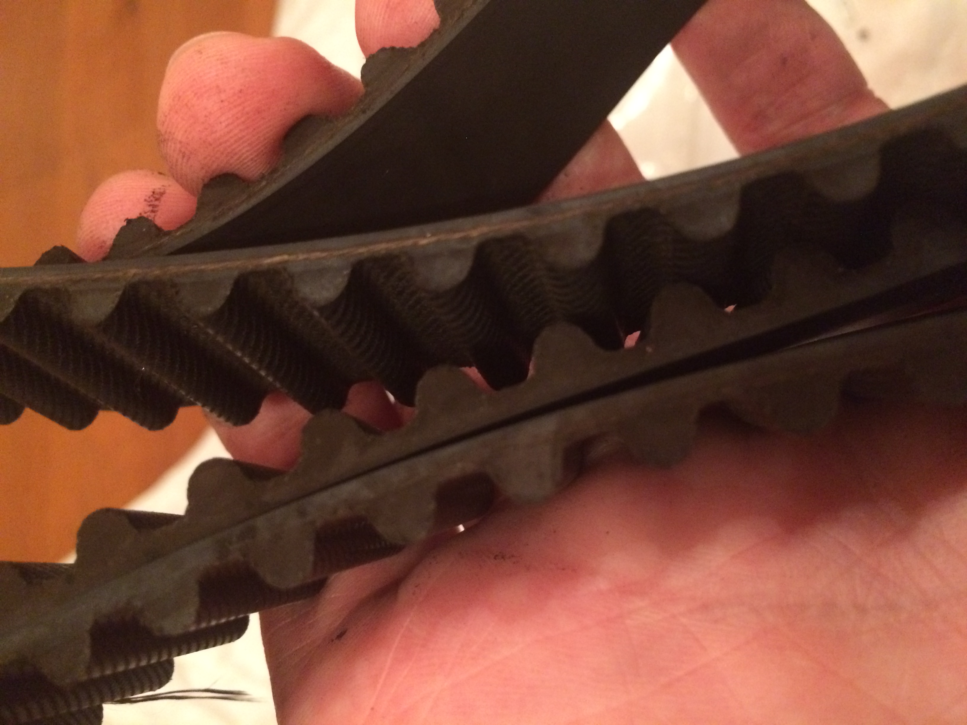

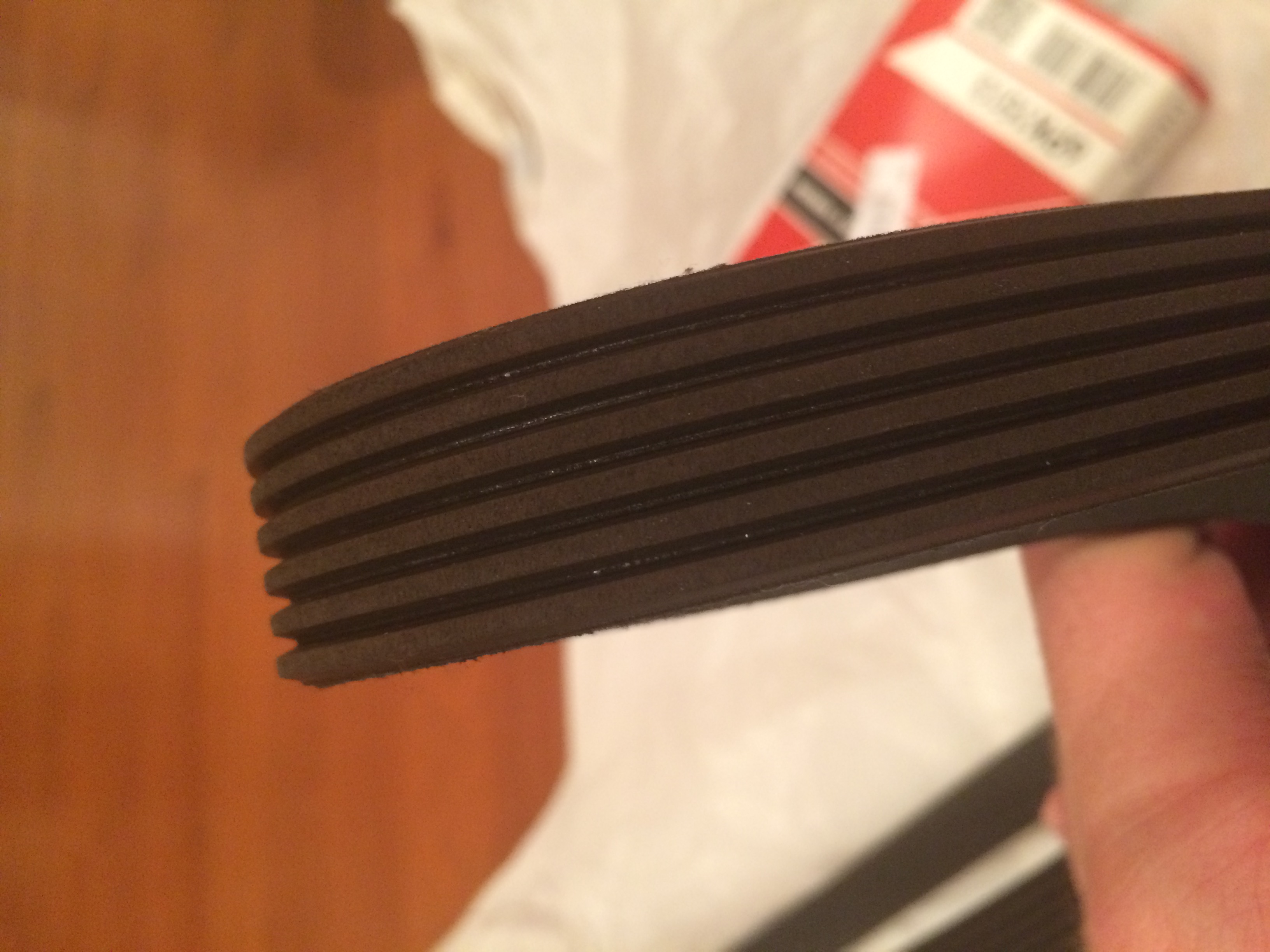

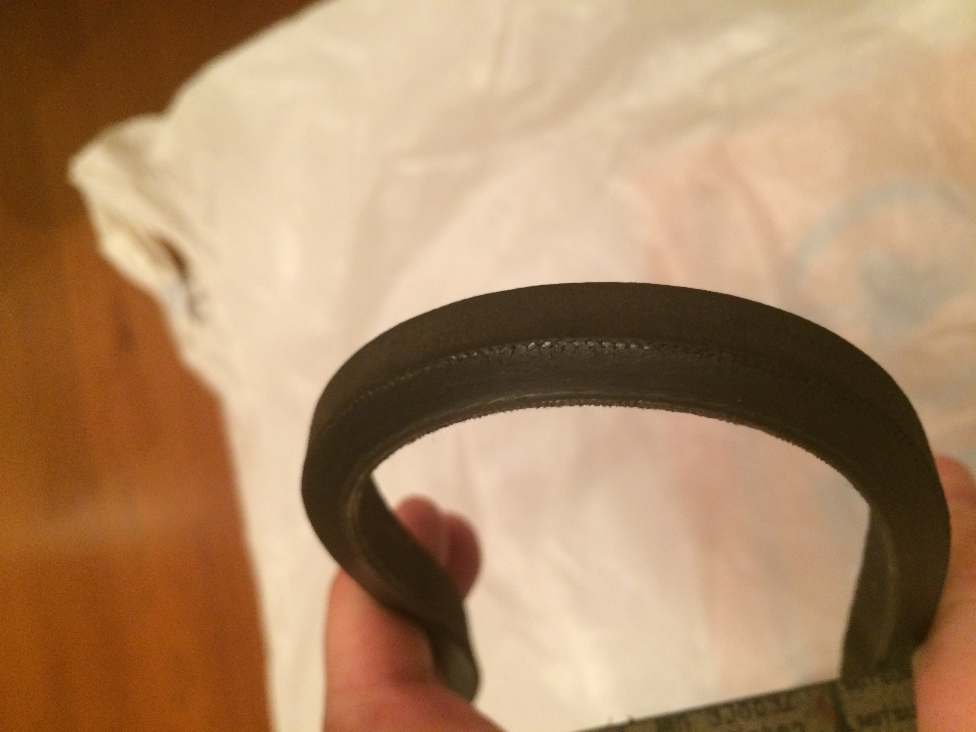

Vistereos
- Сообщения: 813
- Зарегистрирован: 11 май 2012, 10:50
- Мой автомобиль(и):: Mitsubishi Pajero Sport (KH8W) 2.5 (KH4W) 2010
- Откуда: г. Донецк
- Откуда: Украина
- Благодарил (а): 61 раз
- Поблагодарили: 97 раз
Re: О ремне балансиров
Всем привет!

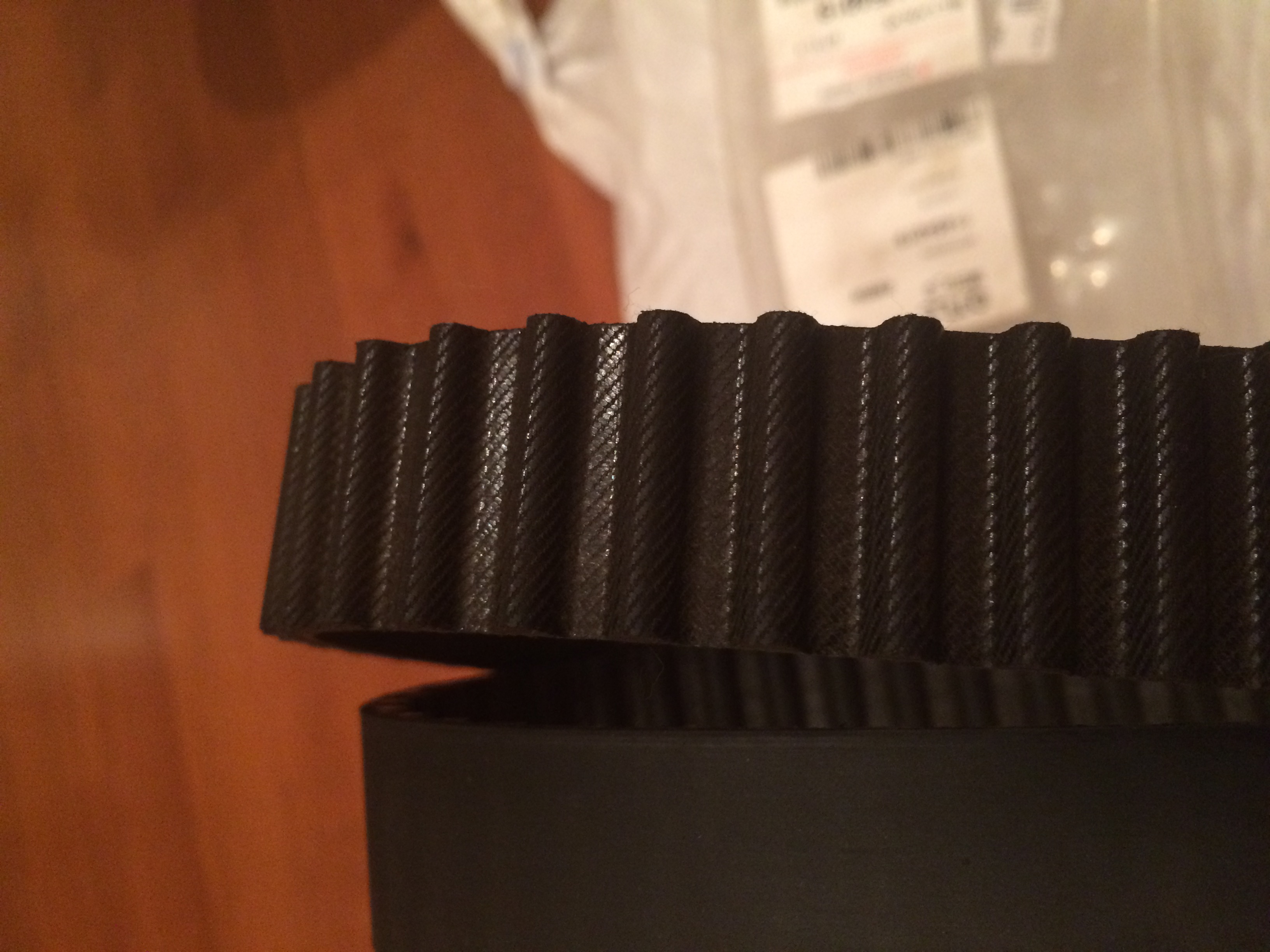

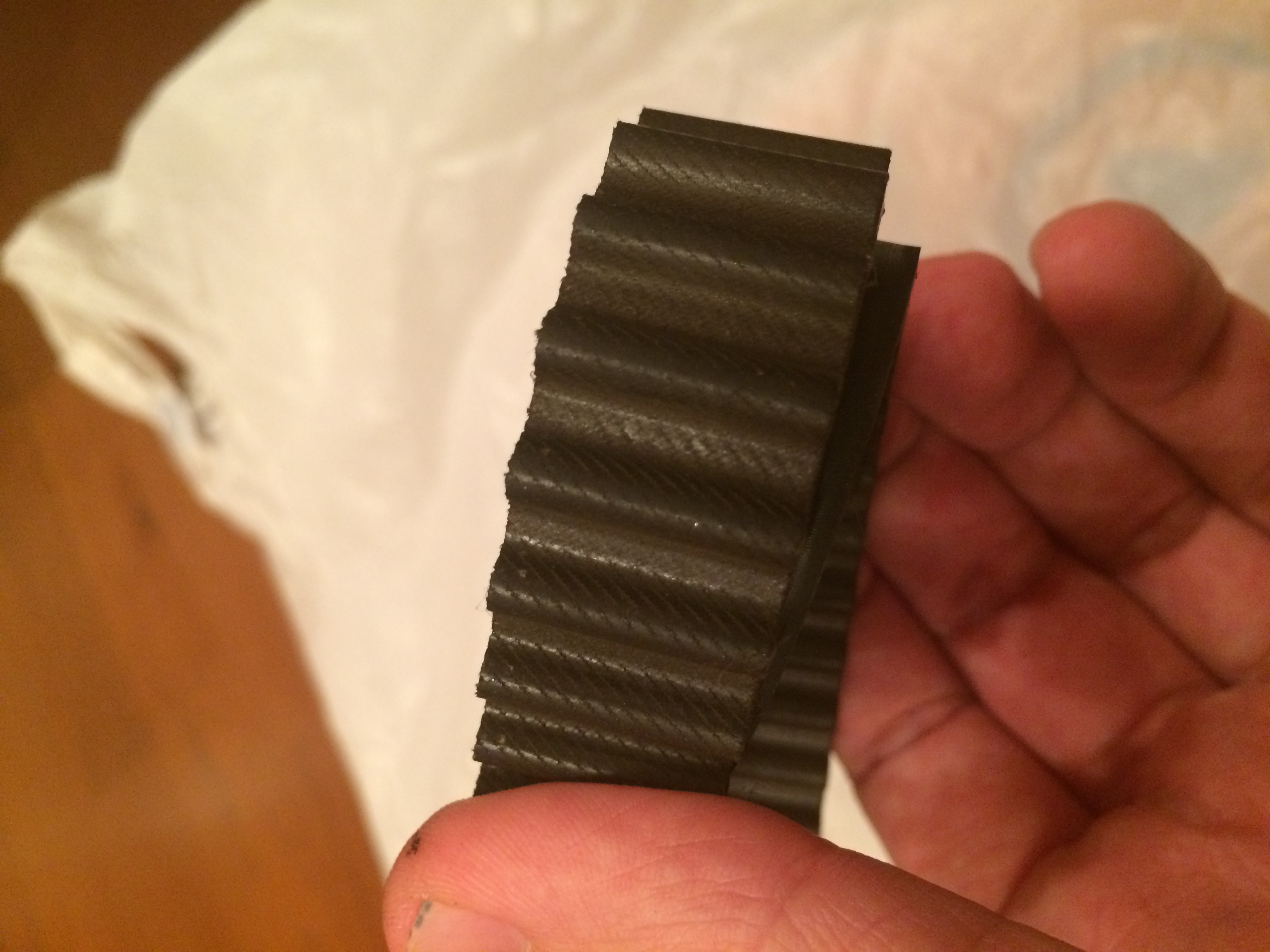

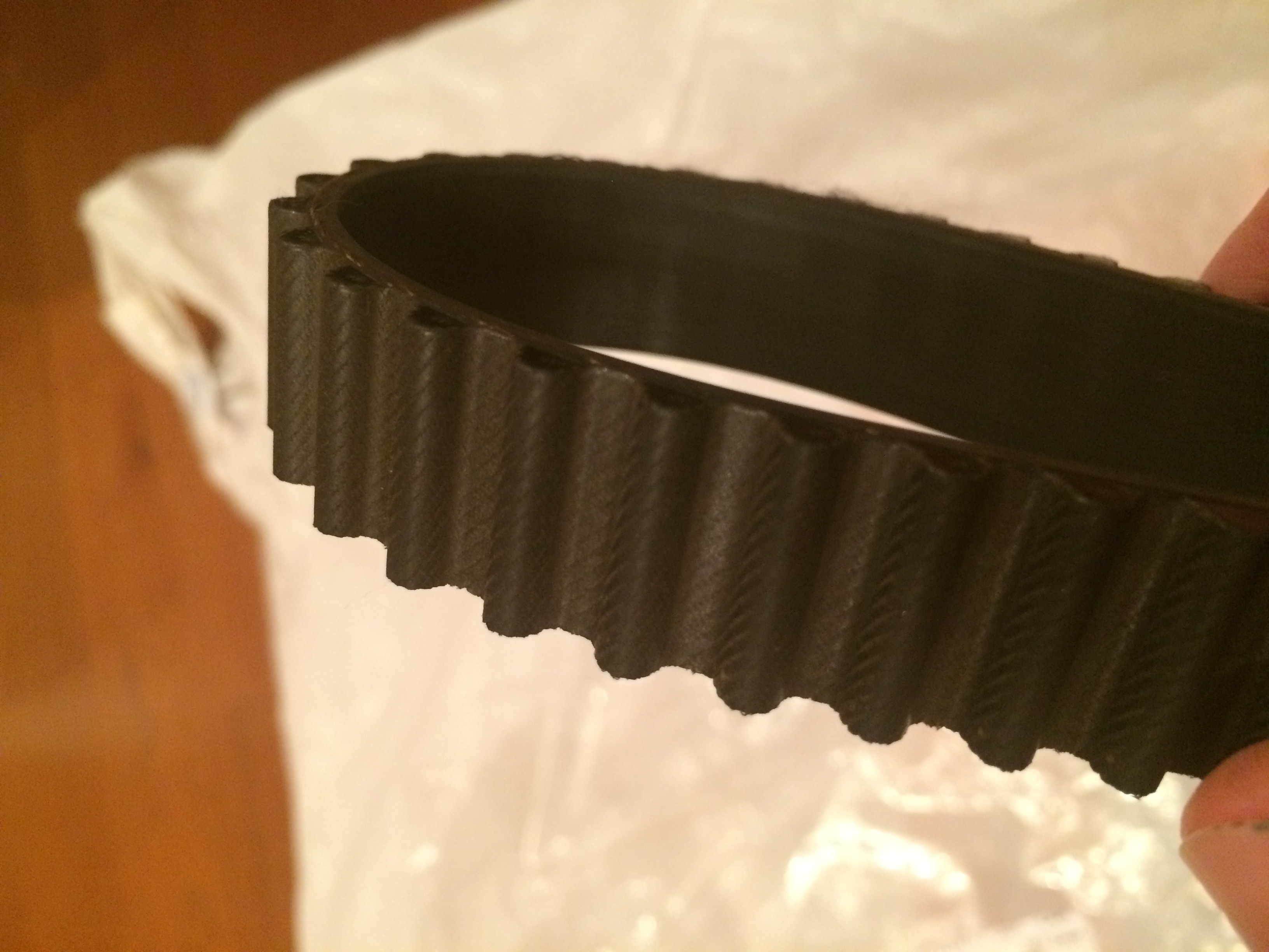

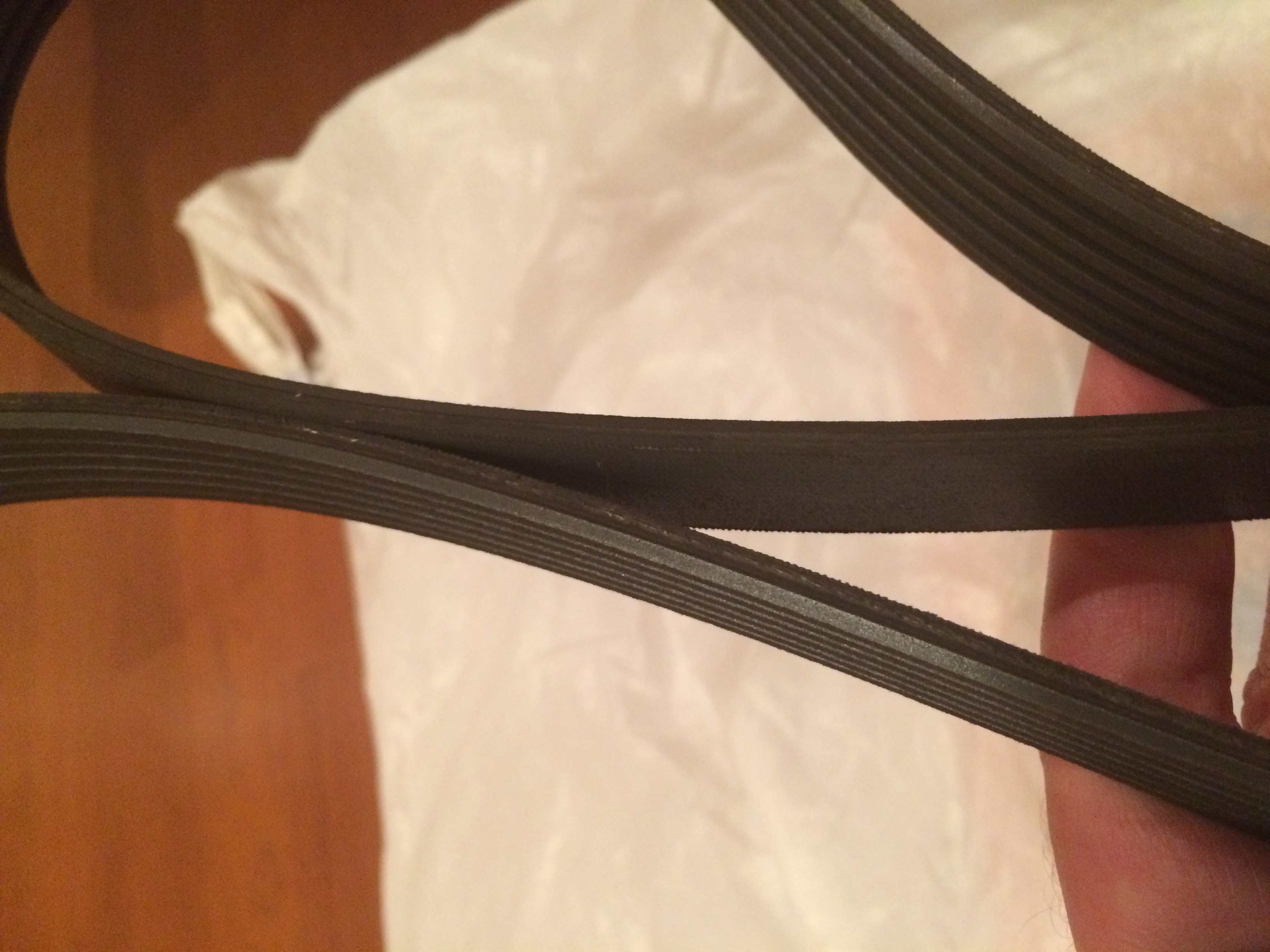

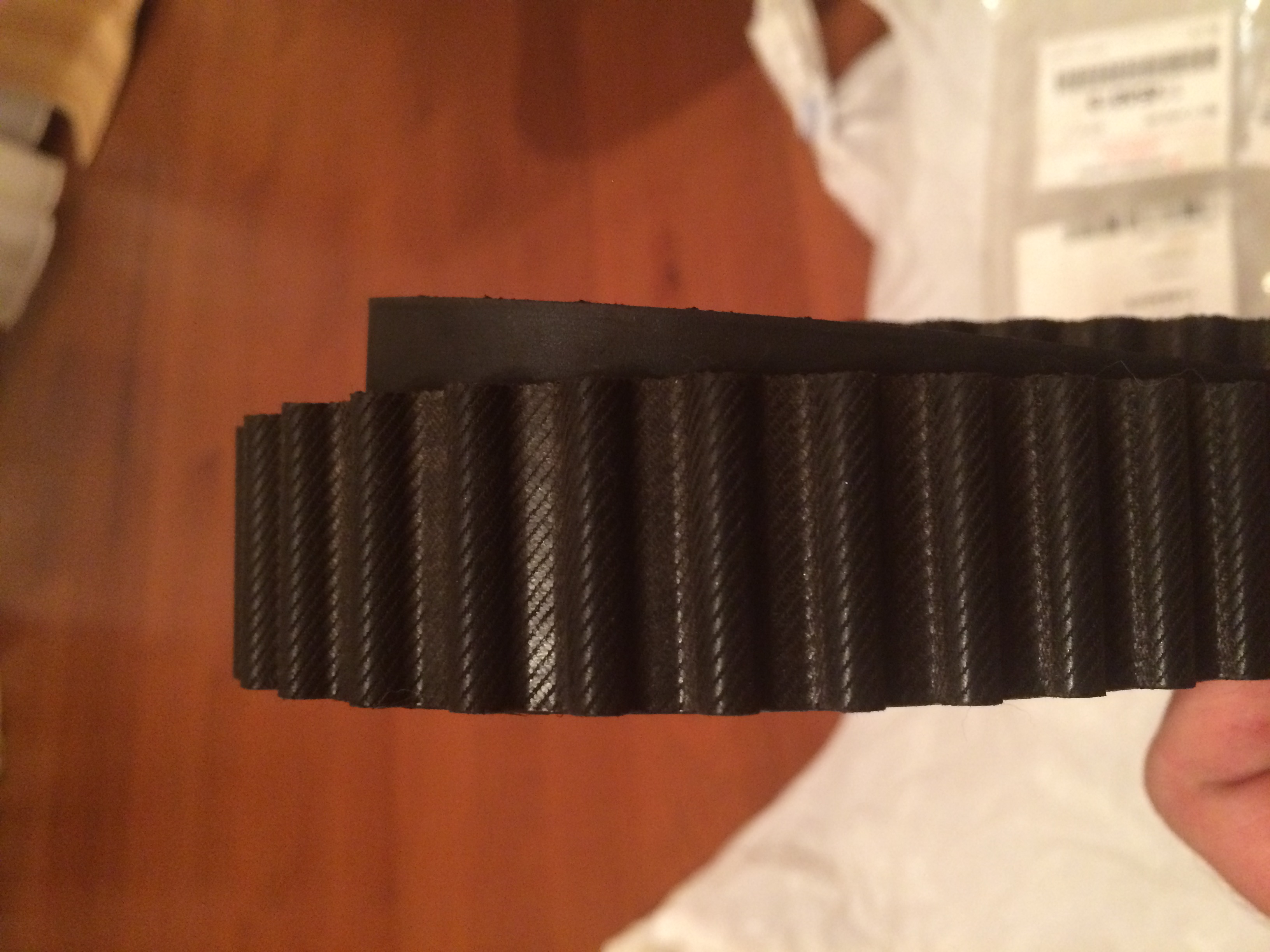

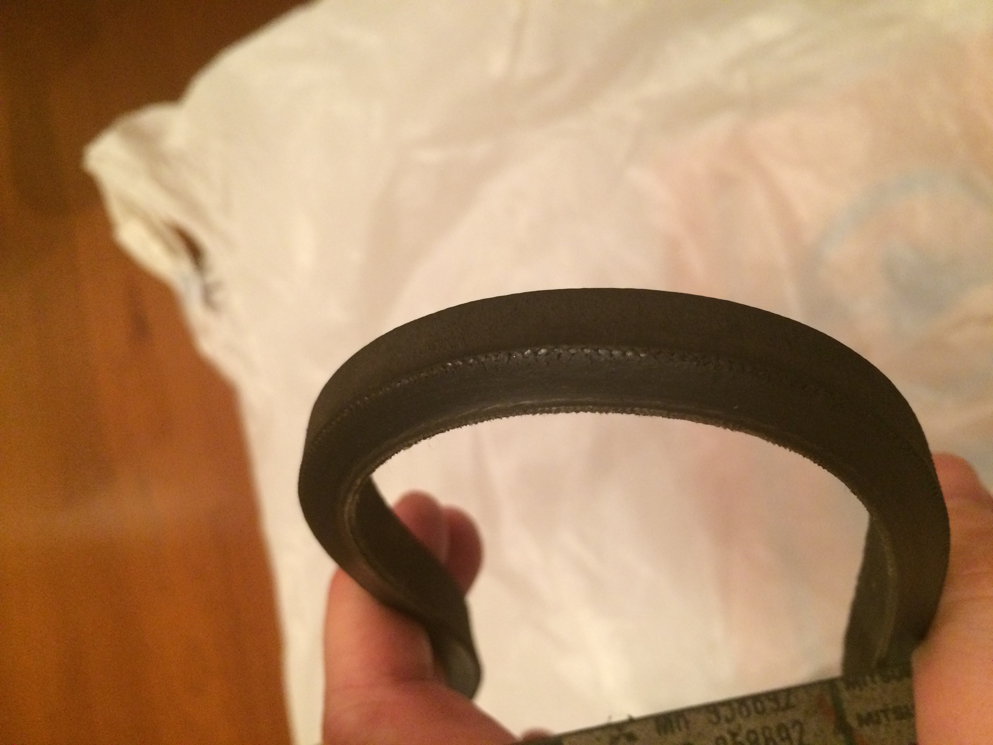

Махнул ремни, все, выкладываю их состояние на всеобщее обозрение. Мотор стоковый (4D56, 40 тыс. км, 5 лет).

Ну и как, помогло?
PaSportIII 2.4
PaSportIII 2.4

Типа с подвохом? Аднозначно чел крепче спит терь.......Hidemon писал(а):Ну и как, помогло?

Дим, ну у тебя карма видать светлая)))) с роликами норм решил)

у меня ремни после замены, по-моему хуже выглядят... %)Свят писал(а):Типа с подвохом? Аднозначно чел крепче спит терь.......Hidemon писал(а):Ну и как, помогло?
На кой ..ляд менять в 45ткм, когда производитель написал 90ткм??? Не, ну понятно, что ремень-не.ремень, . И что срок свой отмотать ему сложно. Написано, что 90 тыкм пройдет, но проходит больше 60 тыкм. Меньше не видел в отзывах, если что - скиньте ссыль!
ДУМАЮ: теперь пусть крепче спит!!!!

Ссылей не так много, ибо люди либо отсутствуют в сети, либо стесняются. По пароноидальным причинам порой)))) типа намек;).Hidemon писал(а):у меня ремни после замены, по-моему хуже выглядят... %)Свят писал(а):Типа с подвохом? Аднозначно чел крепче спит терь.......Hidemon писал(а):Ну и как, помогло?
До 60 тысяч пробега, вне зависимости от годовой давности, поверь, облысений РБ оооочень много. Обрывов меньше, но и они есть. Обрывов грм еще меньше, но, блин, они тоже есть.
Кому не очень хочется попасть в зону сострадания близких- снимают нормальные ремни...))
