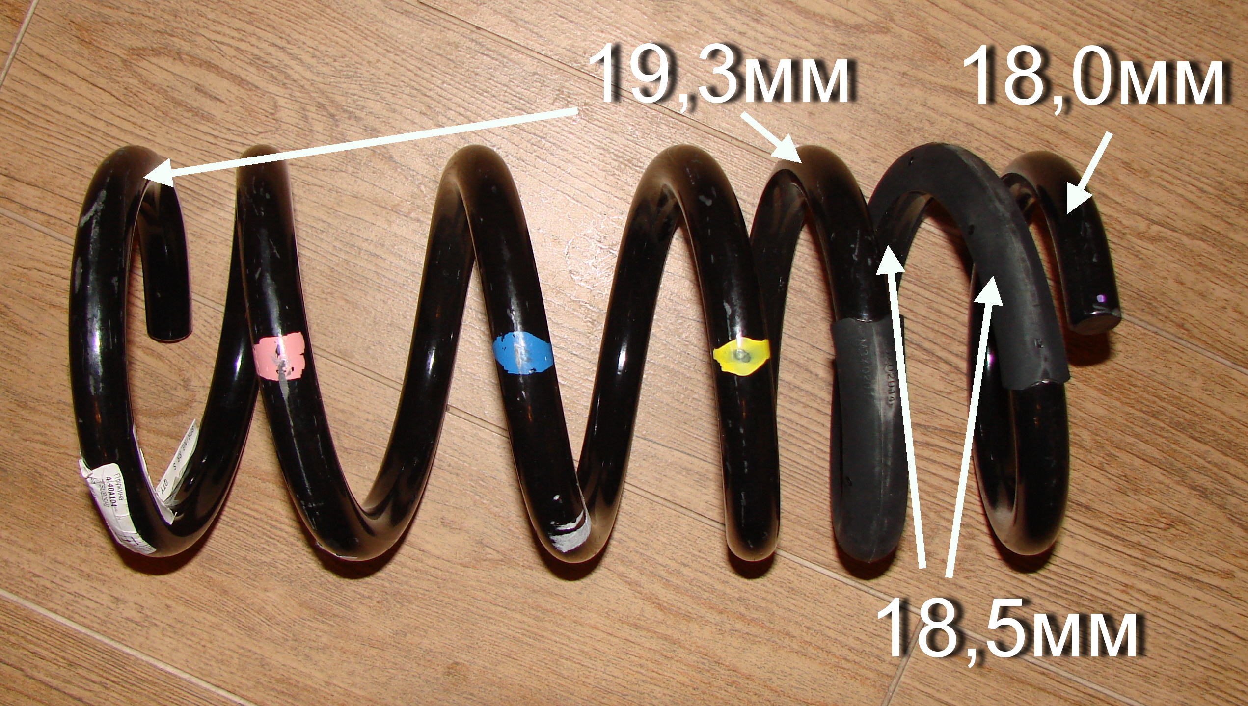

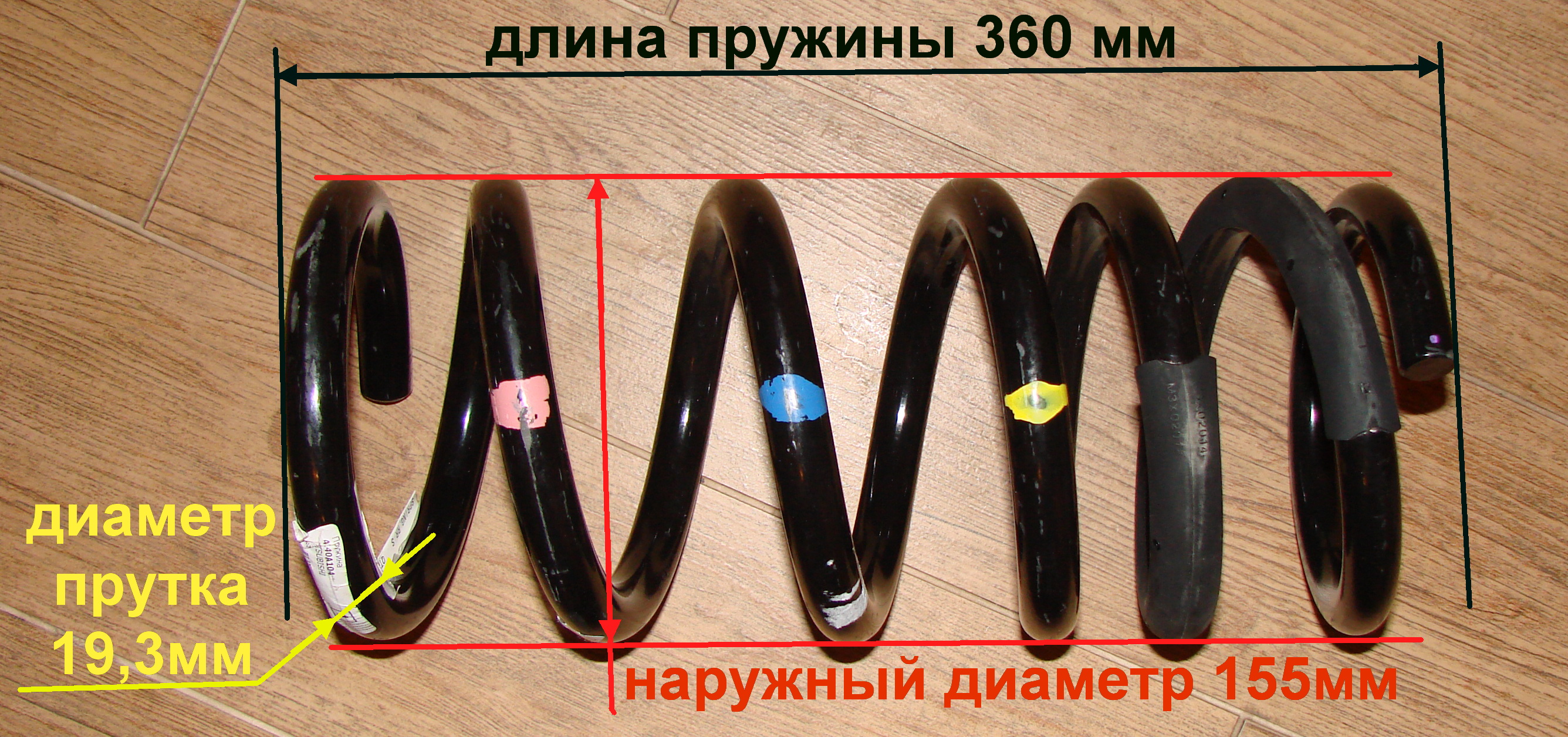

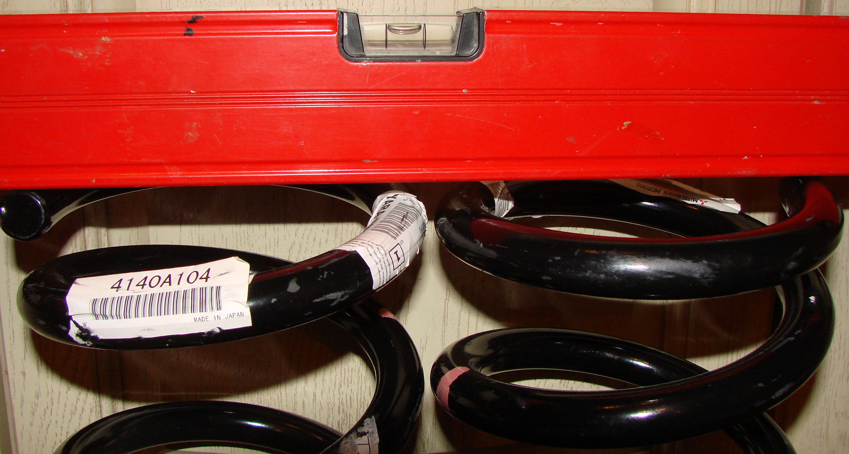

В этой ветке как-то пытались выяснить, каков-же размер штатных (новых) пружин на Паджеро-4 ? Ответа не было.
Попали мне в руки две новые пружины от П-4 (бензин, 3,8л) номер 4140А104, я из обмерял. "На всякий, т.с., пожарный случай" (с) ::-D: Может, пригодится:
И еще - пружины штатные (в отличие от некоторых "тюнинговых") имеют абсолютно одинаковую высоту и на "правую/левую" не различаются:

Физкультпривет! :*HI*:
megranny писал(а):...А диаметр прутка только в одном месте измерил?
По спецификации я так понял он переменного диаметра-толщины.
Вот результат замеров по всей длине:
Переменное сечение наблюдается на первых двух-трех витках. Затем-постоянное по всей остальной длине. Какая-то хитрая японческая задумка...

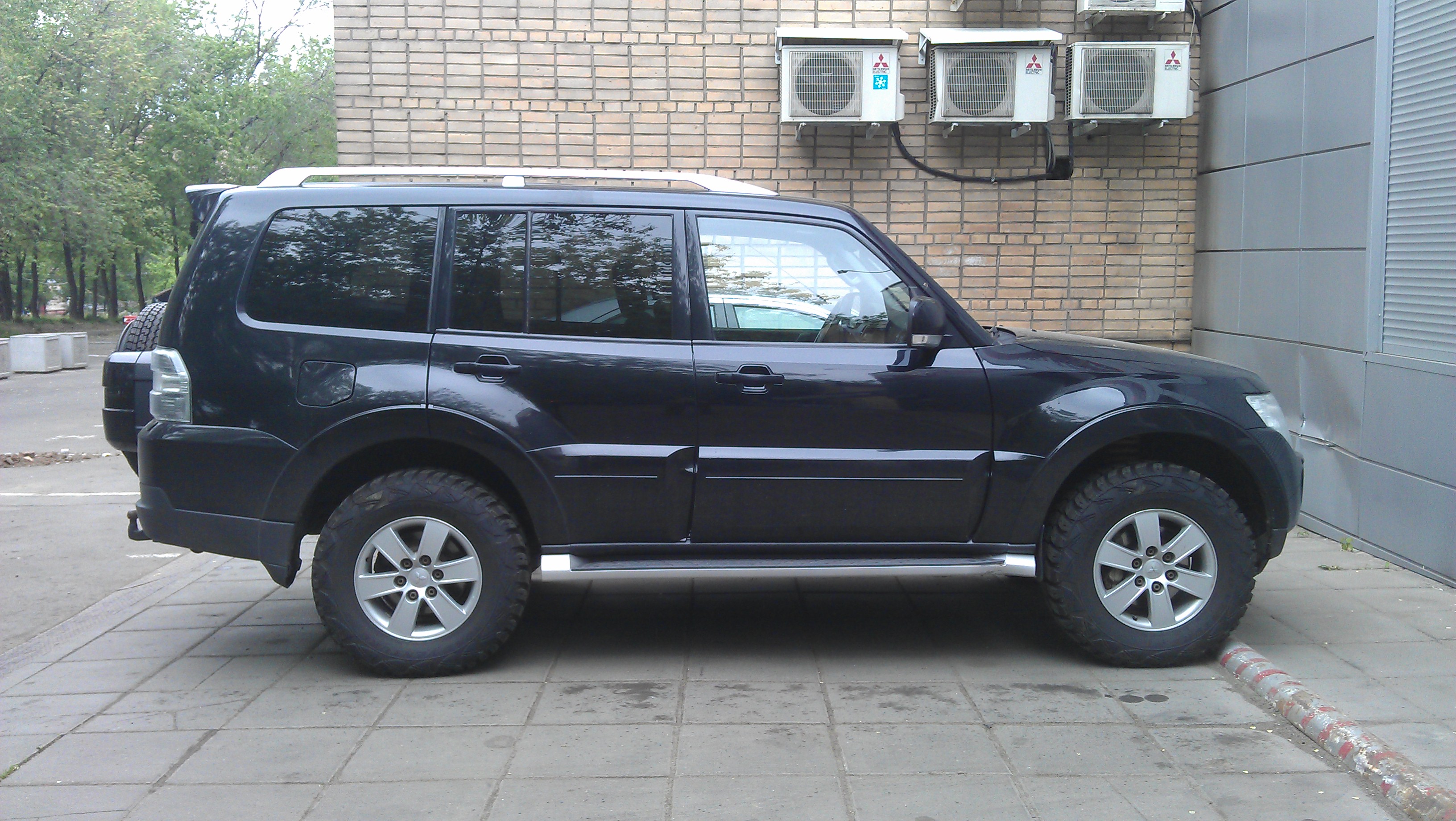

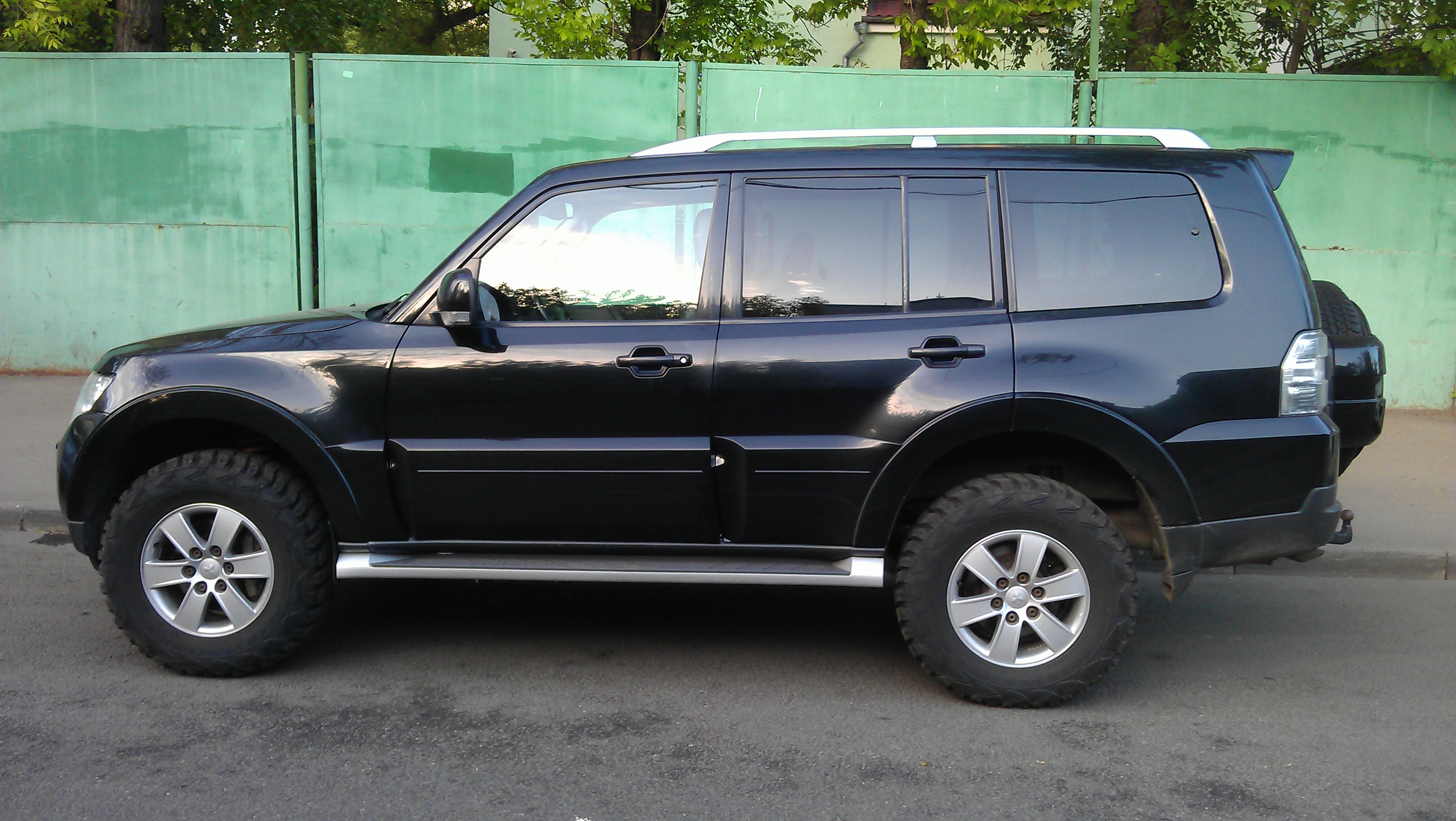

поставил лифт комплект на 5 см от Ironman спереди +50 кг, а сзади + 200 кг. Сначала радости не было предела. Но месяц спустя задница села и стала высотой как новый П4 (несколько раз замерял). Вот теперь печалька у меня. Не знаю что делать теперь.

Dmitry писал(а):
alex2x2 писал(а):поставил лифт комплект на 5 см от Ironman спереди +50 кг, а сзади + 200 кг. Сначала радости не было предела. Но месяц спустя задница села и стала высотой как новый П4 (несколько раз замерял). Вот теперь печалька у меня. Не знаю что делать теперь.
Это "нормально". :) Я пользовал несколько комплектов айронменов, обк - все проседают достаточно быстро и заметно. Но после первичной просадки(в течении полугода) процесс прекращается и пружина уже не садится. Т.ч. если конечный результат не устраивает - достаточно воткнуть на зад проставки(30мм).
проставки воткнул результат налицо
До проставок
До проставок
После
После
most people respect badge...
...Everyone respects the gun
