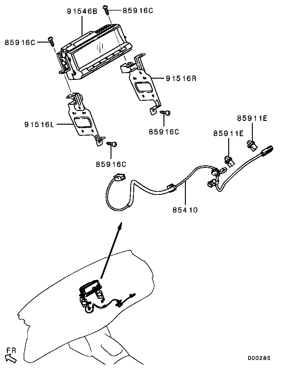

Засада в том что на этих креплениях БК крепится к ГУ, а утебя БК крепится уже на крепления которые прикручены к панели...
тут
Логичным вышлядит вот эта схема
Но коды по схеме идентичны.... ничего не пойму...
Re: Разыскивается двойная панель консоли магнитолы. (найдено
Добавлено: 20 окт 2014, 12:53
sem_tom
Т.е логично предположить что 8750A187/8 Это крепление для навигации, т.е для ГУ а MN179860/1 Это под обычный БК
MN179860/1
8750A187/8
Тут 8701A558, 8701A557
И вот тут Тоже 8701A558, 8701A557
Сами каталоги смотрю
тут
и

У тебя получается крепление для БК уже стоит в торпеде, а на ГУ свое так?:
Добавлено: 20 окт 2014, 13:35
poilkjm
Да - так, только крепление не для БК, а для БК и головы (точнее к нему крепится крепление головы)
Добавлено: 20 окт 2014, 13:40
sem_tom
Ну вот я и говорю 2.. одно к панели на нем стоит БК, а второе крепим к ГУ потом к первому... если можешь сделай отдельные фото левого и правого креплений которые стоят в панели, и отдельно которые прикручены к ГУ... будем думать в чем тут загвоздка...

sem_tom
Да эти видел...
Не пойму БК куда крепится...

вся верхняя конструкция в таком виде крепится на крепления торпеды, верхний (вертикальный) саморез на 1й фото вкручивается вместо вертикального самореза, отраженного на 2м фото в верхнем ухе (которое буквой Г наоборот). Т.Е. в сборе получается 2 буквы Г вместе, а на них сверху стоит БК. Ну а с нижними и так понятно.
Тут плохо видно данный узел, все что есть

poilkjm Спасибо большое. Я так себе это и представлял, еще бы размеры и можно будет эту железяку заказать на каком нибудь предприятии. Вообще я не понимаю почему этот крепеж нигде не отражен в каталогах, или нужно покупать всю торпеду? :shock:
alshempelev У тебя поэтому и проблемы с четким позиционированием ПК, потому что крепеж не полноценный.

ХЗ как там что мерять, ни одного прямого угла. Я бы сделал сначала железку для торпеды с нижним ухом, на фото видно где оно должно находиться, а потом Г-образную железку по месту подогнал и привинтил саморезами (в оригинале она приварена точечной сваркой к этой железке).

Есть подозрение что эти крепления используются в MME31919 - комплект для установки мультимедиа системы Ставил кто либо такое, или видел?
