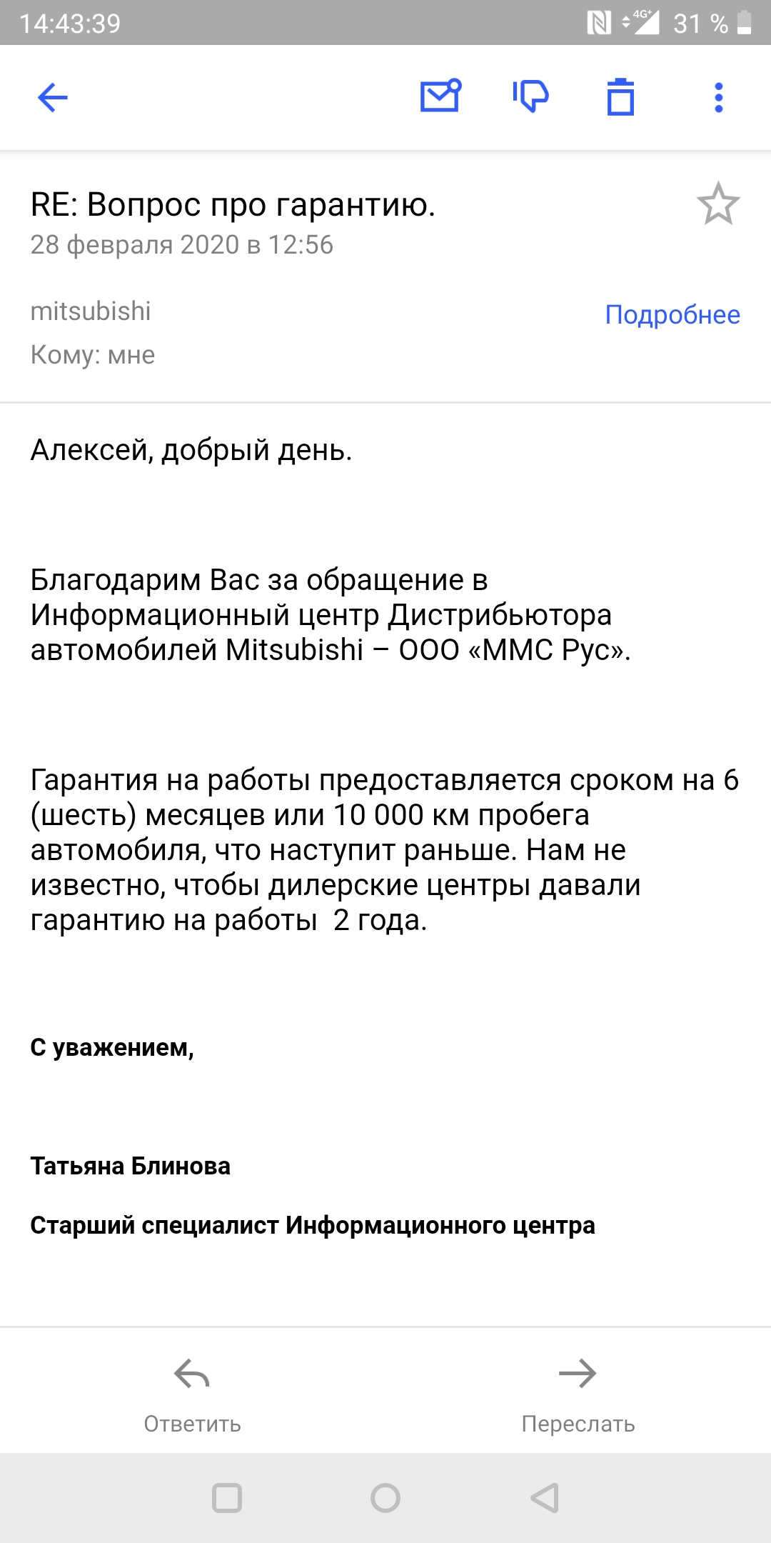

Всем привет! Забрал я свою машину у ОД, всё в порядке, не считая перетянутого ремня кондея, но я не в обиде, сразу поменял на новый и термостат заменил на 76.5. Машин работает как и работал до этого, сильных отличий не заметил. Всем огромное спасибо за советы.

Кстати, про гарантию, на работу дают пол года, на запчасти два года, что подтвердили в Москве .
