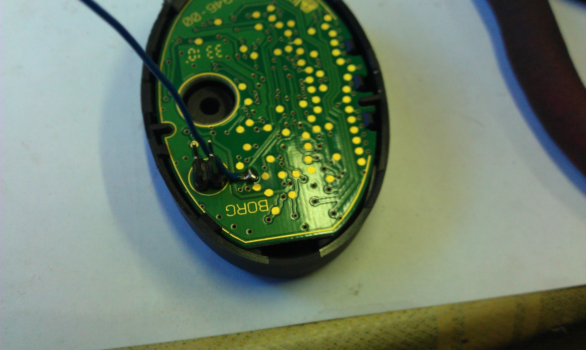

а кто делал запуск Вебасты ч-з доп канала сигналки?
Стоит только стандартный овальный таймер.
куда копать?
Сообщения: 57516
Поблагодарили: 4809 раз
Re: Webasto - все о нем
mrCS писал(а):а кто делал запуск Вебасты ч-з доп канала сигналки?
куда копать?
Коротко временный минус на данный провод припаянный заранее.

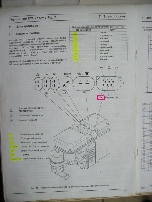

Я как то ковырял свою вэбасту...пытался с разъема таймера снять диагностику..так вот не помню на какой провод тыкал проводком от К-адаптера и она запускалась....так что может не на всех но все же можно запустить без пайки.вот еще нашел инструкцию...
На контакт помеченный красным цветом нужно падать постоянный отрицательный сигнал от сигнализации. Вебасто будет работать.Может пригодится кому))
Сообщения: 57516
Это на термотоп С или Z, и не минус а плюс :)
