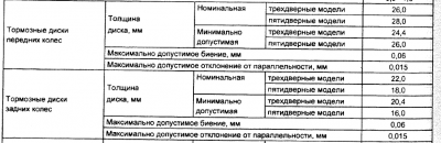

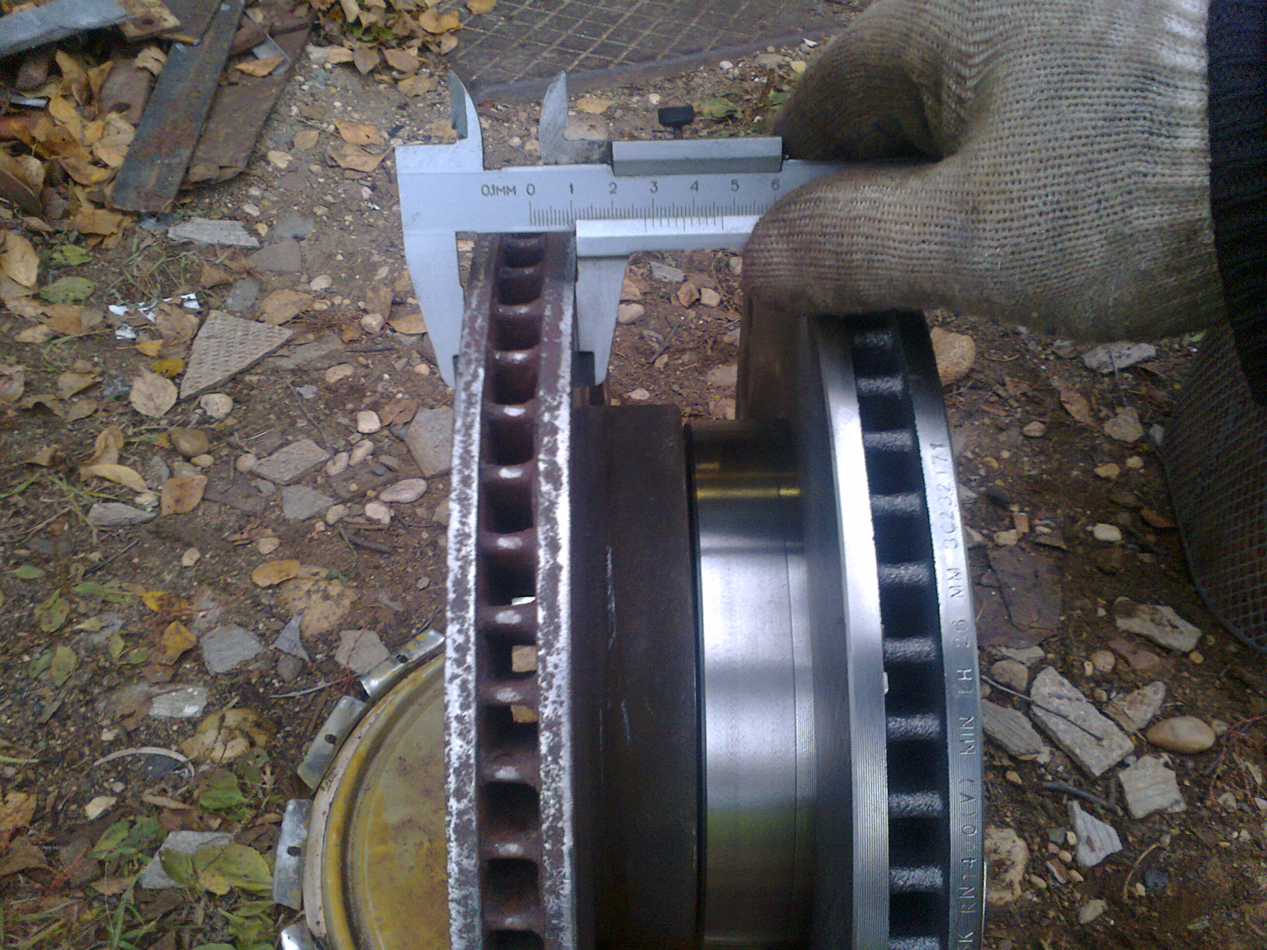

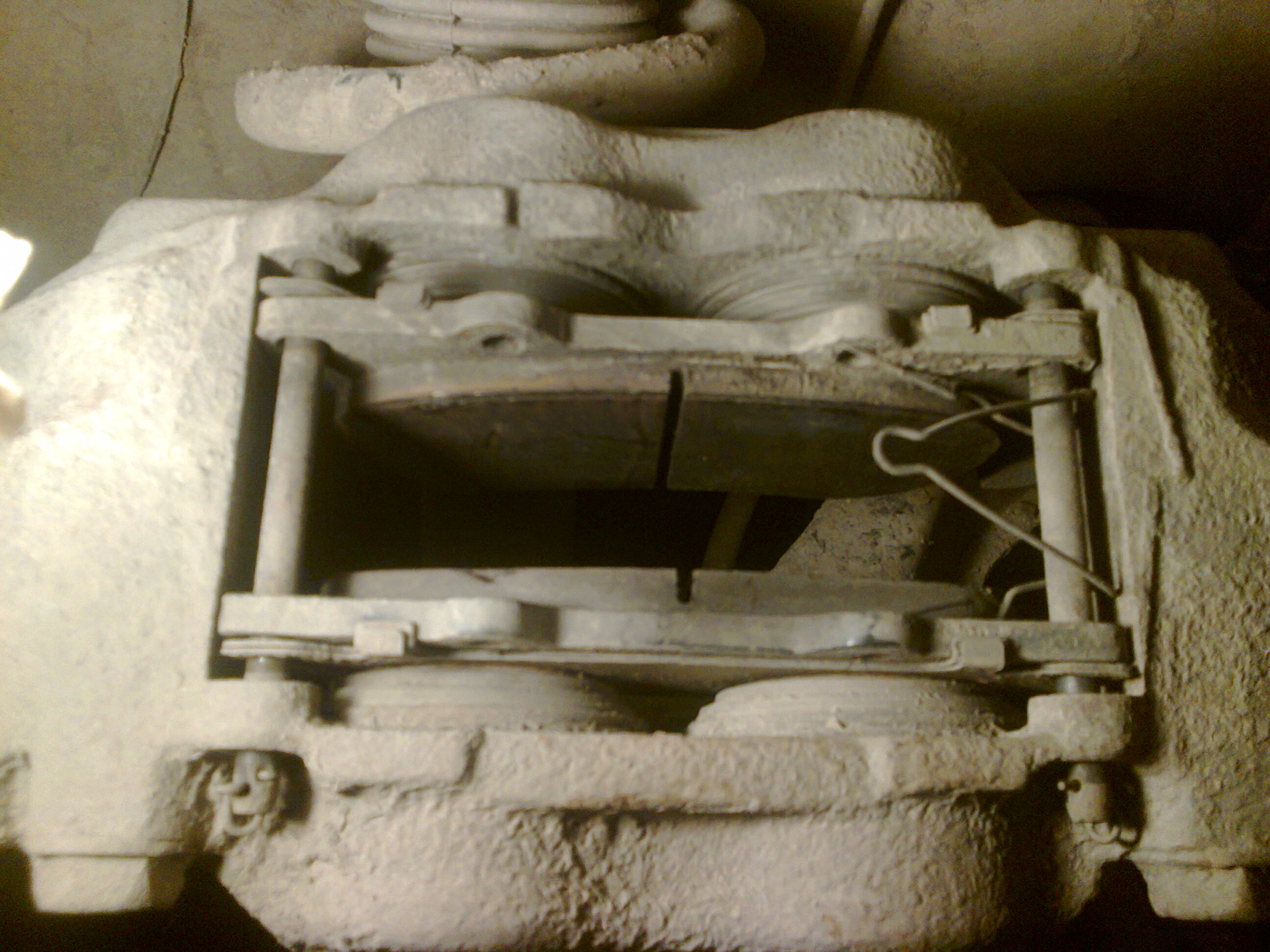

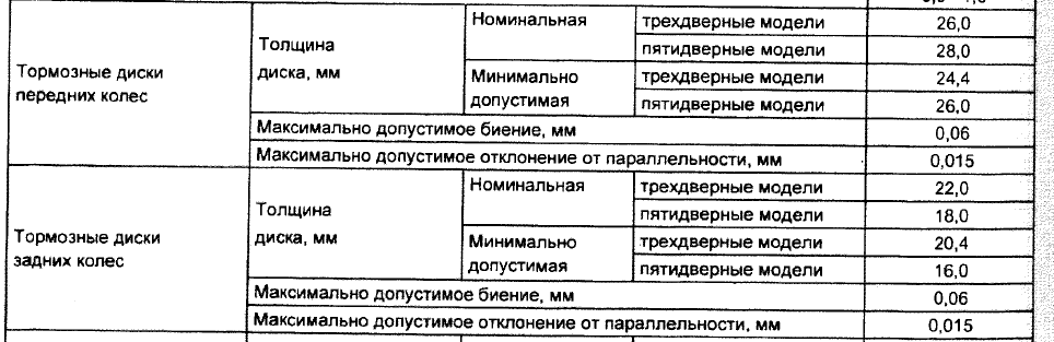

Купил новые передние торм диски NIBK,заранее,как обычно.Разобрал,посмотрел,померял.Новый 28мм,старый .... 28мм.Очистил диск от ржавчины,пол часа скоблил вентиляцию.Собрал всё назад.Новые диски подарю следующему владельцу.Про задние вроде писал,один 17мм второй18мм минимум 16мм. Разводят вас братцы на сервисах,ох как разводят.Колодки на фото 30тыщ.км.

В смысле? Эта инфа секрет Полишинеля?)))
ПыСы. Фактическую то своего б/у диска правильно то замеряете? Судя по фото колодок максимум 27.

Для тех кто сам в руках штангенциркуль не держал ВСЁ секрет полишинеля. Написано...разобрал ПОМЕРЯЛ,а не посмотрел в книгу...

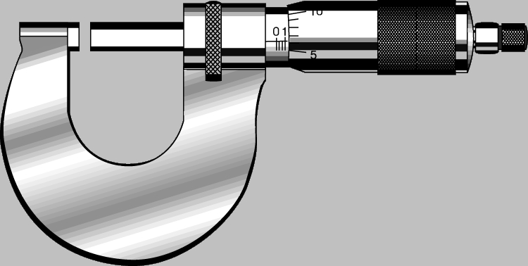

Ну, ну. А кто то и держал, и читает ;) Да и помимо штангеля есть и другие приборы для измерения. Очень похожие и простые)))
Углы то на тормозных колодках сами по себе образовались или заранее делались типа для красоты?)))
