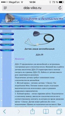

Не вижу проблемы в твоем случае. Ставь это датчик дождя от Жигулей на управление моторчиком омывателя. Стекло загрязнилось- подача воды- сработал штатный датчик дождя. Поэкспериментировать только по его размещению придётся и не факт, что будет корректно работать при всех видах и типах загрязнения стекла, а , вот воды точно не напасёшься))) Особенно в дождь, если он будет стоять "на автомате".

Можешь выложить фото этой приблуды и схему подключения? А то я на телефоне. А подумать возможность имеетсяLebed писал(а):Не вижу проблемы в твоем случае. Ставь это датчик дождя от Жигулей на управление моторчиком омывателя. Стекло загрязнилось- подача воды- сработал штатный датчик дождя. Поэкспериментировать только по его размещению придётся и не факт, что будет корректно работать при всех видах и типах загрязнения стекла, а , вот воды точно не напасёшься))) Особенно в дождь, если он будет стоять "на автомате".

Могу. Схему подключения сам найдешь у них на сайте

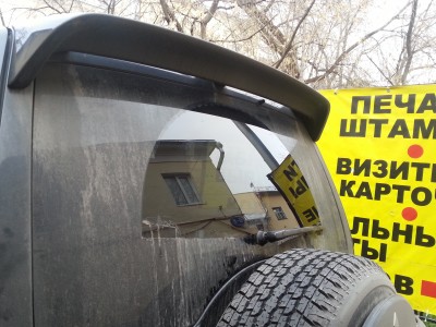

Сегодня подсунул резинку под пружину, прижим стал нормальный, верхний стоп сигнал чистит. Щетка штатная. Результатом доволен.

а можешь поподробнее куда там можно подложить со стороны дворника или привода?alex2x2 писал(а):Сегодня подсунул резинку под пружину, прижим стал нормальный, верхний стоп сигнал чистит. Щетка штатная. Результатом доволен.

1.Снял поводок, открутив гайку на 10.Shved1979 писал(а):а можешь поподробнее куда там можно подложить со стороны дворника или привода?alex2x2 писал(а):Сегодня подсунул резинку под пружину, прижим стал нормальный, верхний стоп сигнал чистит. Щетка штатная. Результатом доволен.
2. Снял пружину.
3. В углубление поводка, где проходит пружина установил стирательную резинку для карандашей. Чуть подрезал ее, чтоб не выпирала из углубления поводка.
4. Сверху натянул пружину на место. При этом резинка не дает пружине полностью расслабиться и держит ее в слегка натянутом состоянии. Этого достаточно, чтоб поводок намного лучше прижимал щетку к стеклу.
5. Установил поводок на место, закрутив гайку на 10.
6. Проверяем результат и ох@€₩аем как все просто и какие конструкторы в Митсу дебилы.
Единственное замечание :теперь не надо часто щетку приподнимать вертикально. Пружина может оторвать крепления от поводка, за которое она цепляется.
Делов на 5 минут.
