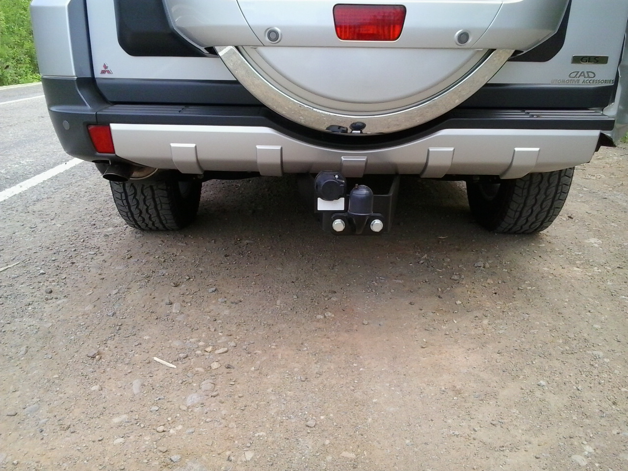

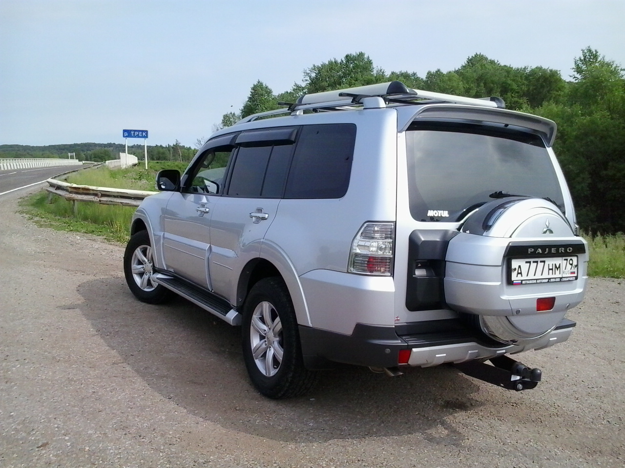

а у меня вот такой
митсубиси паджеро 4 2009

александр еао писал(а):а у меня вот такой
Шириком что ли фотал? Искажения большие.

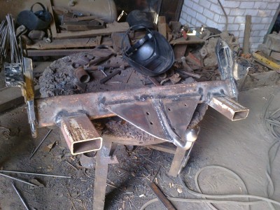

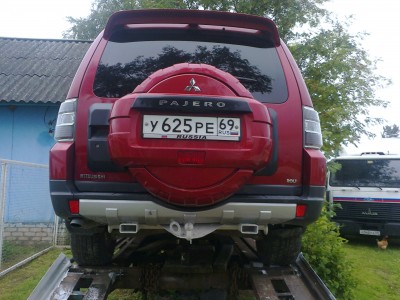

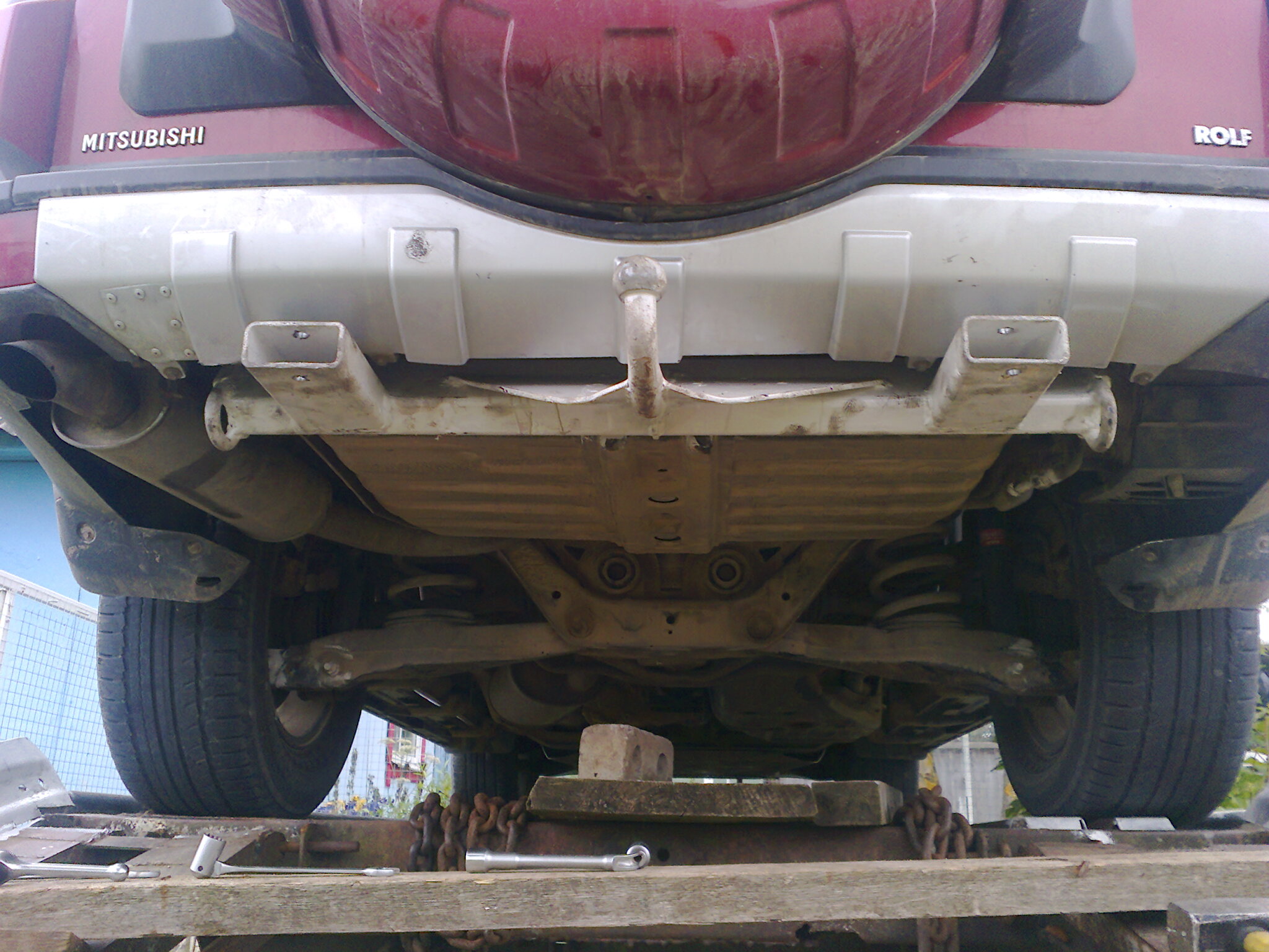

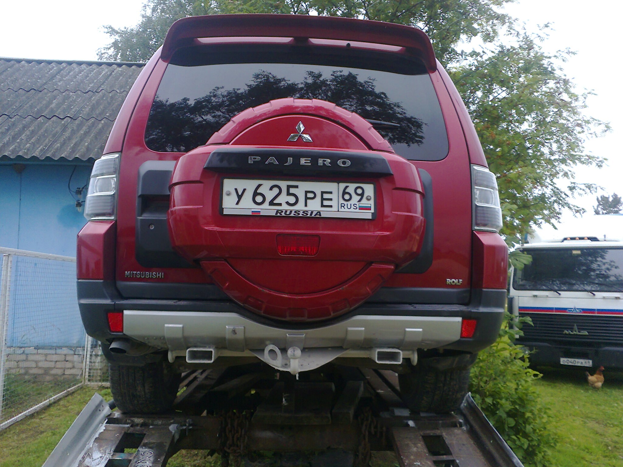

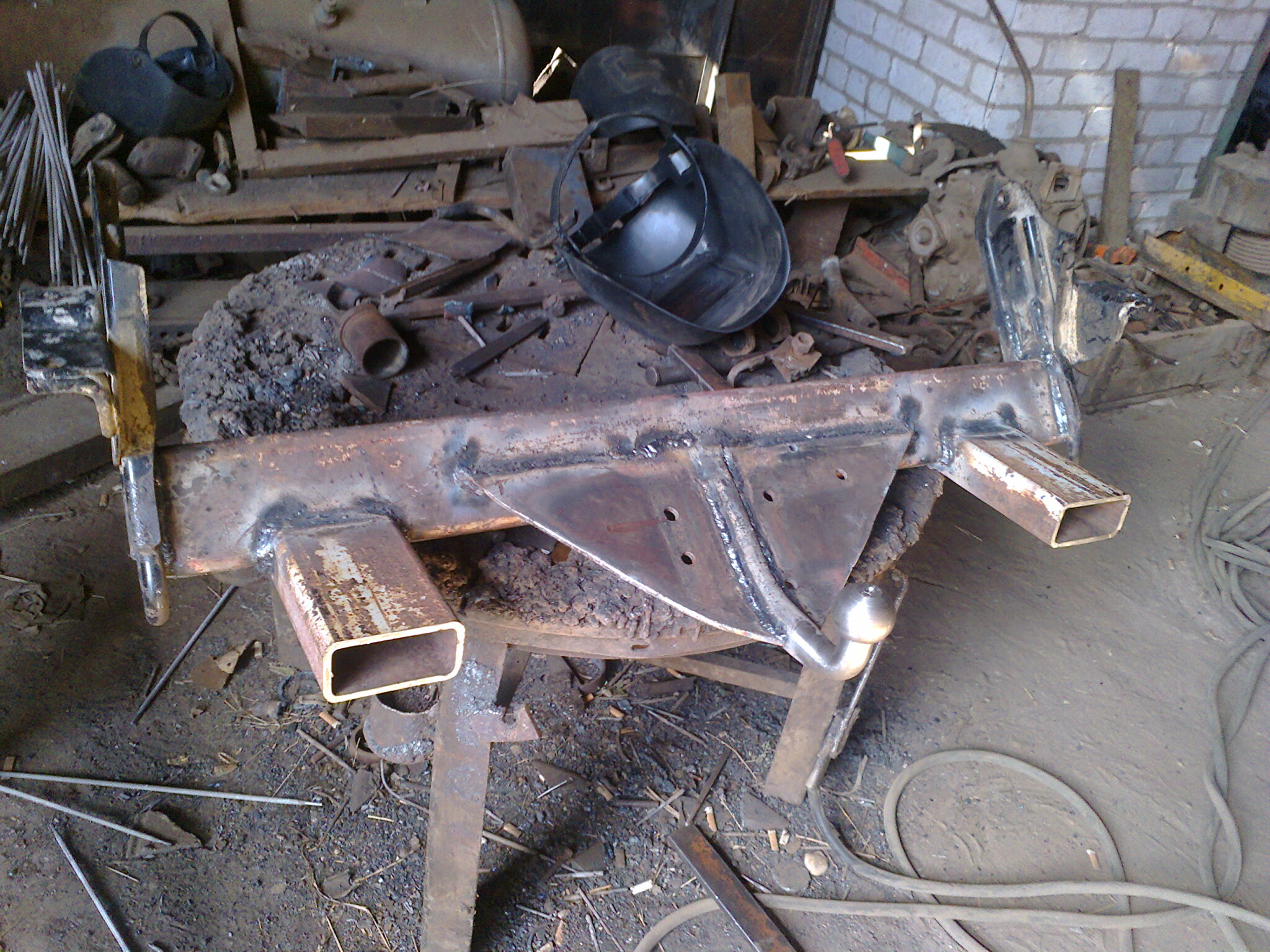

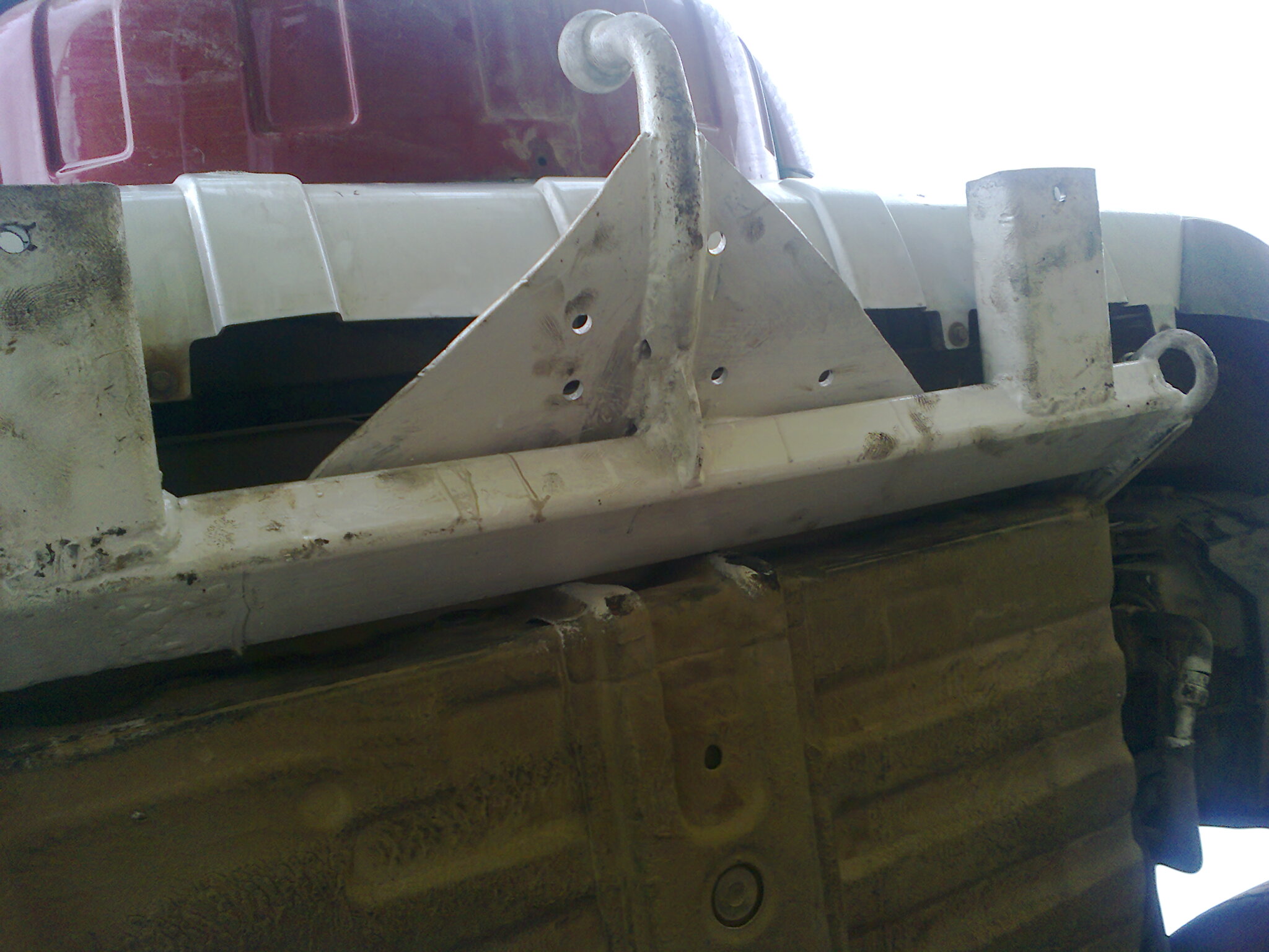

Протащив 200км мерседес спринтер сразу собрался поставить фаркоп.Посмотрев готовые фаркопы решил что платить за 25кг железа 10тыщ это слишком,да и торчащий хвост как то не очень красиво,снимать и ставить два раза в неделю тоже не айс,в итоге сделал свой очередной "лисапед".В магазине купил готовый крюк,крепления штатные немного усилил ,дальше труба прямоугольная из металлолома и день работы.Для защиты бампера "трубы от Порше" в них отверстия при желании пожно повесить все что угодно,лебедку например.Толщина металла 6мм.С учетом 2или3х мм "рамы" больше чем достаточно.На фотках все видно.Интересно,проехал после дождя по своей щебенке,грязи на фаркопе нет ,наклон поперечины работает как спойлер. ::-D:Проводку подключу к штатному разъему как буду делать шумку , заодно, чтобы десять раз салон не потрошить.

Все бы отлично но:
- крепления штатной буксировочной проушины не предназначено для буксировки прицепа
- расположение "косынки" не спасет от вертикальной нагрузки
ПыСы: интересно было б посмотреть на площадку для быстросъемной лебедки.

На крепления штатной буксировочной проушины и устанавливаются ВСЕ фаркопы у П-4.Косынки с крюком образуют небольшей угол и под крюком еще и усилитель,про толщину металла я писал прочность фаркопа такая что скорей согнется так называемая "рама".Прочитайте еще где нибудь про вертикальную нагрузку на шар,она должна быть кг50,может немного ошибаюсь.

Дедон69 писал(а):На крепления штатной буксировочной проушины и устанавливаются ВСЕ фаркопы у П-4.
Правильно! За одним исключением: фаркопы устанавливаются в МЕСТА КРЕПЛЕНИЯ штатной буксировочной проушины, а не привариваются к тоненькой металлической пластиночке.
А по поводу нагрузки в 50 кг - то же верно, за одним исключением: у меня у приятеля прицеп для катера (кстати за дышло одной рукой приподнять можно) пока доехал до рыбинки согнул на 45 градусов вниз штатную американскую вставку, а она кстати из 20-ки сварена

Я не буду спорить и навязывать своё мнение.Почти каждый день варю точу и тд кучу сельхозтехники,которую так дергают на поле тракторами что Паджерику и не снилось. И после изготовления её в ЗАВОДСКИХ условиях все время приходится переделывать чаще всего усиливать косынками,уголками , пластинками,да просто переварить то что расчитали на ватмане. За день пачка электродов четверки легко уходит,а то и баллон кислорода,поэтому что значит тоненькая пластинка 3мм толщиной усиленная прутом 16мм и с чем её едят я уж очень хорошо знаю.

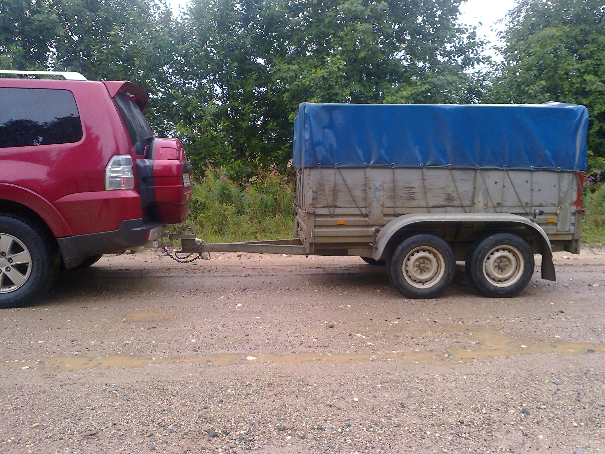

фаркоп в работе.

Лёх,тока что увидел темку...Как сварщик-сварщику=зачет!( Швы поаккуратней класть и ваще ЗБС).....По ценообразованию- хмммм....смешная штука.....когда я в 2005 г на этот форум вылез через знакомца,многие постили,что самоварный бампер ДОЛЖЕН стоить не больше 500$( на то время мой стоил 20 тыр)....Ессно,мелкосерийная продукция,с учетом "тараканов" ,всегда была и будет дороже ширпотреба.
ЗЫ а для таскания 300 кг прицепа,с лихвой и хватит фаркопа,крепящегося на 4( по 2 с каждой стороны) вертикальных болта в штатные отверстия.....
( а завязав ещё 4 горизонтальных отверстия,конструкция получается буллет пруф...я на подобную схему вешаю силовой бампер на П-4 с калиткой и с лебедкой ;)

Дедон69 писал(а):фаркоп в работе.
Уважаемый,не забывайте,что прицеп у Вас -двуосный,посему вертикальная нагрузка на шар,даже при неправильной балансировке прицепа будет минимальной.....
А при однооснике,с таким плечом на дышле шара,пришлось бы долго перекладывать шмурдяк в прицепе,для должной балансировке :)

Нагрузка на шар не зависит от того какой прицеп,она всегда должна быть около 50кг ,плечо у меня как раз для нагрузки на подвеску минимальное,если поставить ХВОСТ магазинный который торчит на пол метра сзади да еще неправильно прицеп нагрузить хоть трехосный ,то фаркоп в землю упрется.Я делал фаркоп так как мне было нужно под свой прицеп чтобы он стоял пустой горизонтально что очень заметно на фото.А те кто делают фаркопы на продажу это их личное дело,точнее дело тех кто их покупает.Надо еще помнить(ПРО ПРОЧНОСТЬ) если кто не в курсе,стандартное прицепное устройство(на прицепах) крепится к дышлу прицепа ВСЕГО ЛИШЬ ДВУМЯ БОЛТАМИ НА 12мм! А сам прицеп я специально покупал двухосный именно из-за удобства прицепляния.
