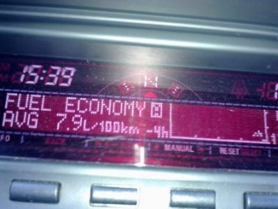

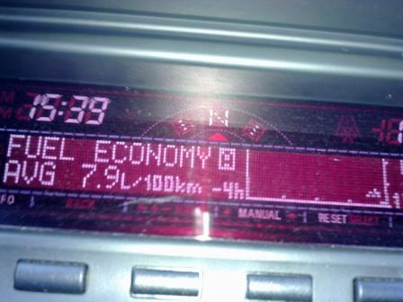

Re: Расход бензина
рекордный расход
Вот такого расхода можно добиться на скорости 80 км.час. Тошниловка конечно, но если задача съэкономить, то это тоже возможно. Замер сделан на заднем приводе, без кондея

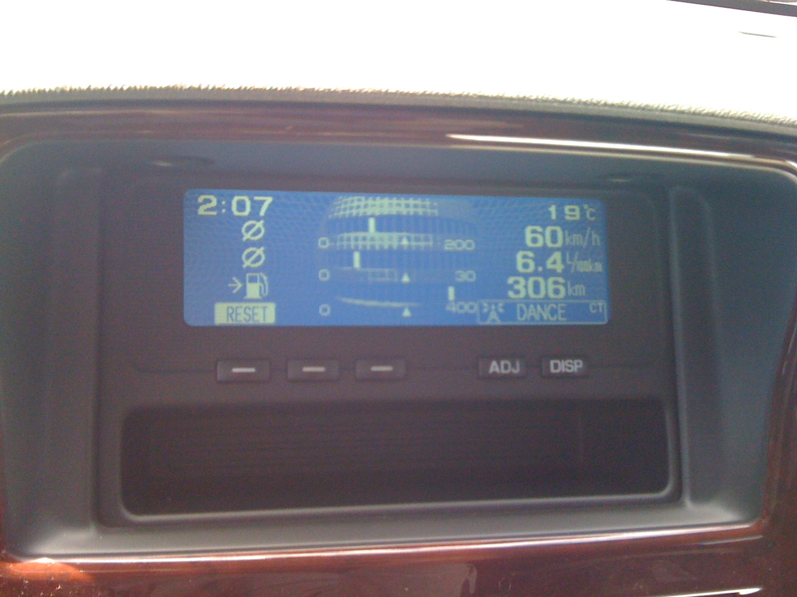

Re: Расход бензина
вот такой расход бывает
машина в подписи.
машина в подписи.
