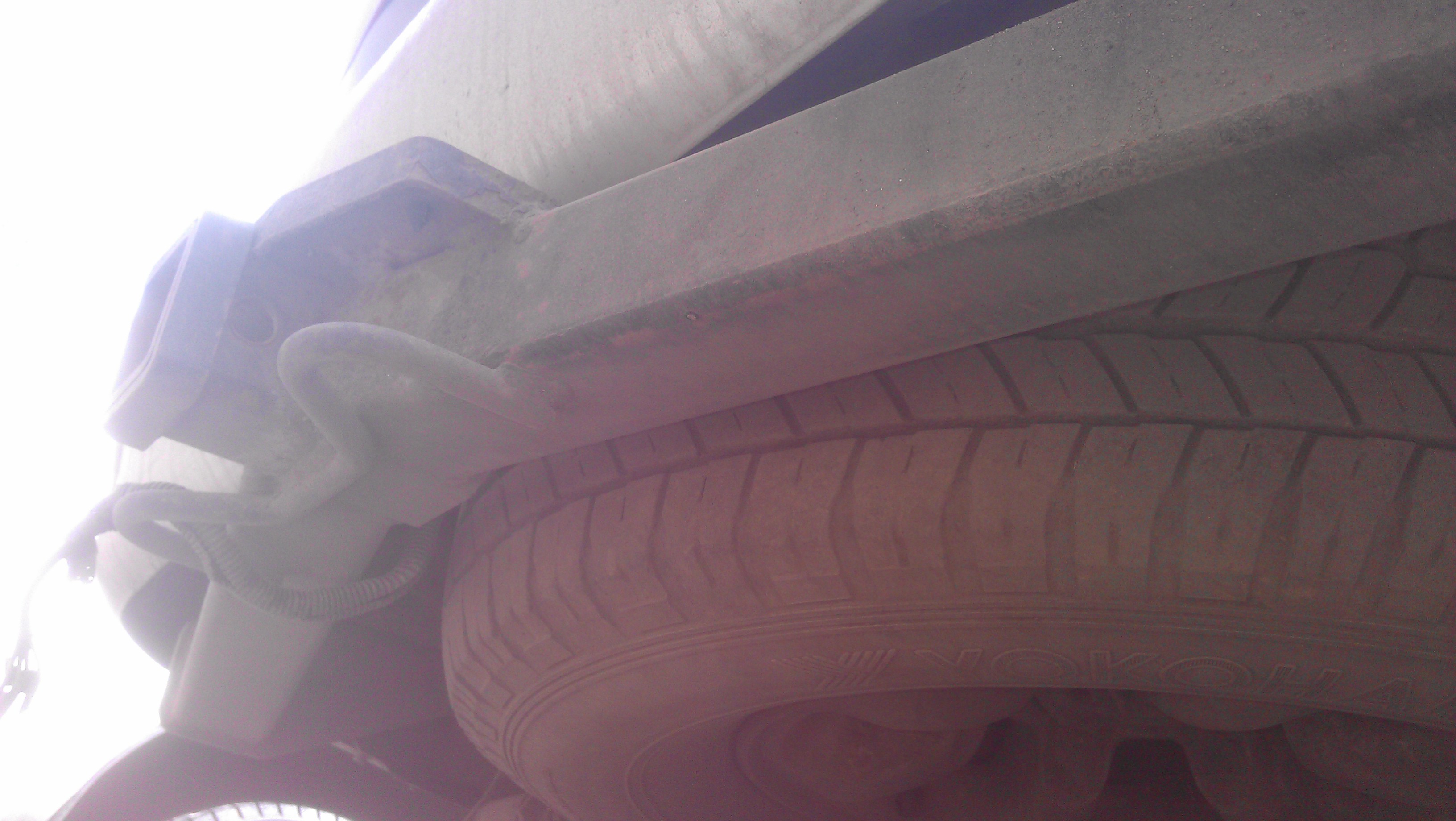

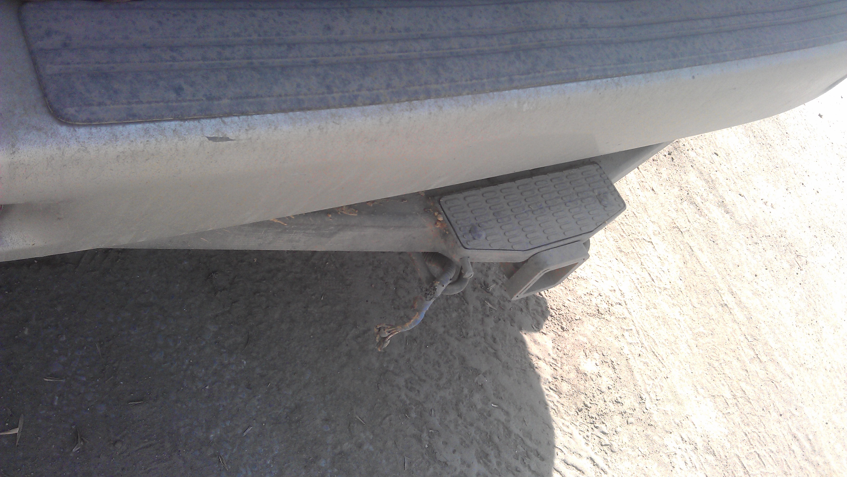

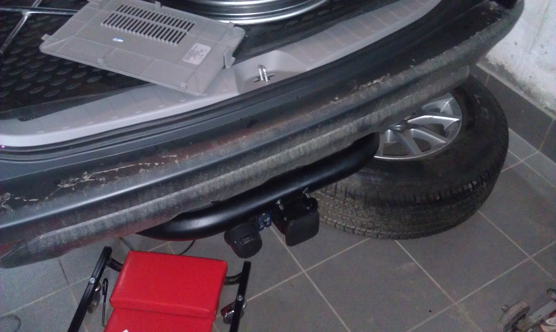

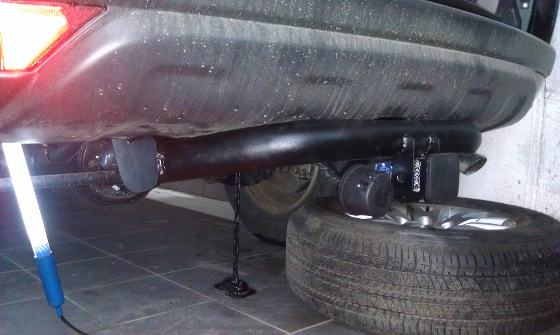

Я ваяю вот такое

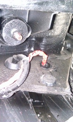

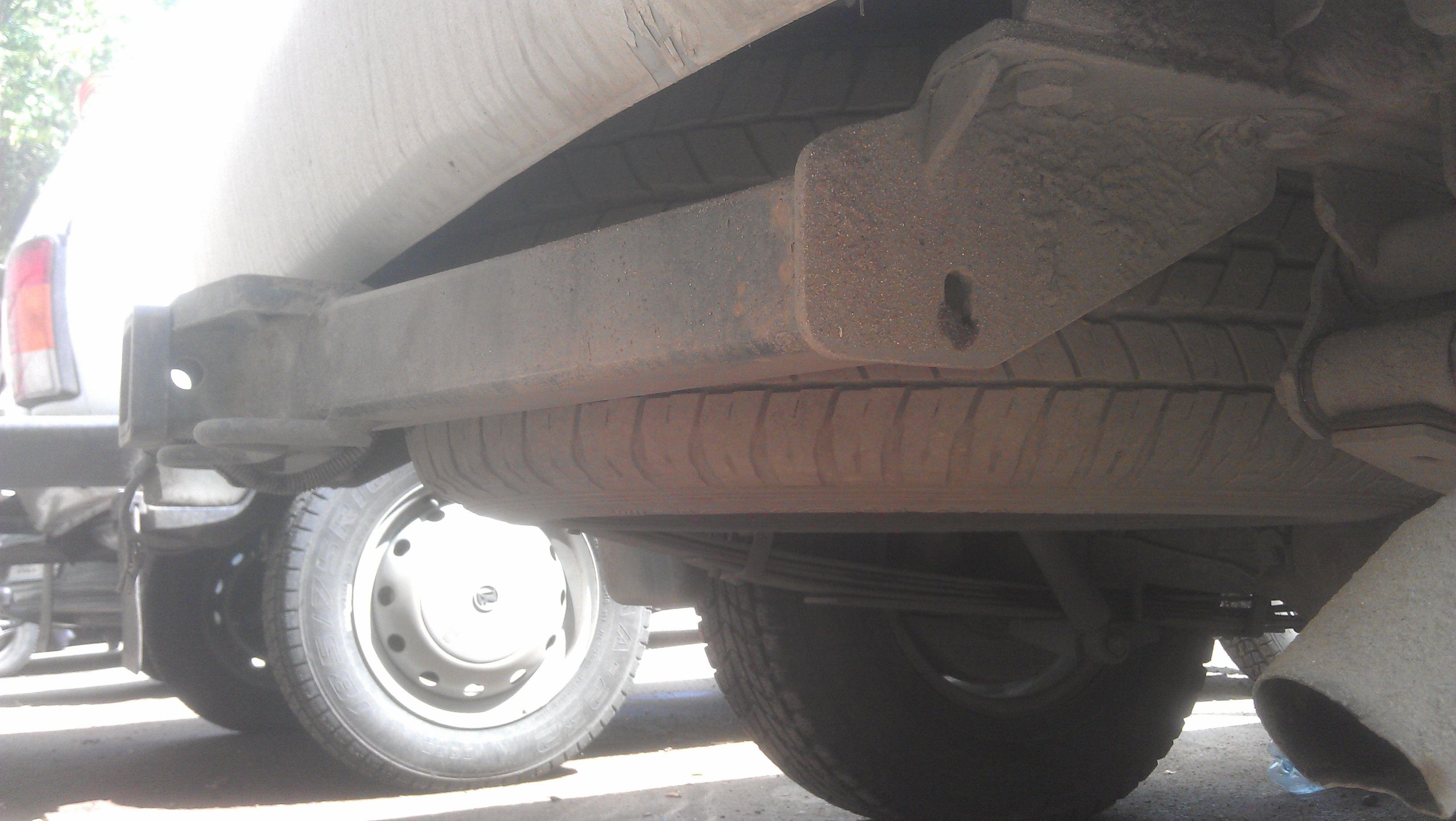

Кстати, полез сегодня под машину... у меня, оказывается, и проушин штатных нет... и где они - ни дилер, ни первый владелец не знают ... 14 тысяч куда-то дели...мде...

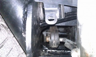

Два года назад поставил Питерский фаркоп. На прицепа возил цементные блоки и наверное превысил норму по весу. У фаркопа загнулось крепление по бокам и теперь выхлопная труба стучит об этот крепеж. Прикинул, вес был около тонны, значит металл сыромятина. Вот только теперь достает этот стук.

Чуть больше двух лет поездил с питерским фаркопом ( вроде Босал). Не нравиться. Раза три он загибался. Когда в прицепа вес был более 500 кг. Труба выхлопная об него стучит, хоть и одевал всякие резиновые кольца. Теперь хотел бы под квадрат, под съемные вставки. Плюс - меньше цепляет неровности, а какие минусы. Где и какой лучше купить (доставка в Архангельск, можно так же в СПб). А еще хотелось оставить буксировочный крюк.

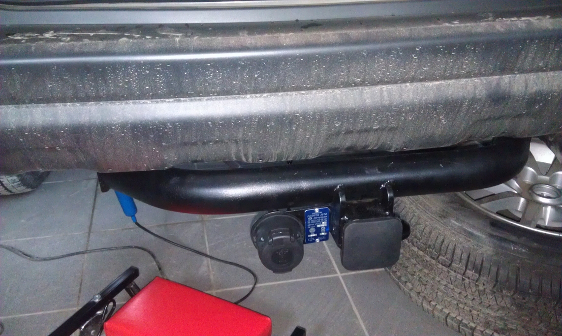

Поставил фаркоп ПОЛИГОН (Украина). На всё про всё ушло 3.5 часа.
ИМХО лучший вариант, выше других фаркопов, под квадрат (как раз ответ на предыдущий пост). Единственная проблема возникшая при установке - правый кронштейн к которому крепится нижняя часть бампера. Он решительно упёрся в фаркоп из-за чего не удалось защёлкнуть пистон... Если знать об этом и доработать кронштейн до установки фаркопа - проблемы можно избежать.

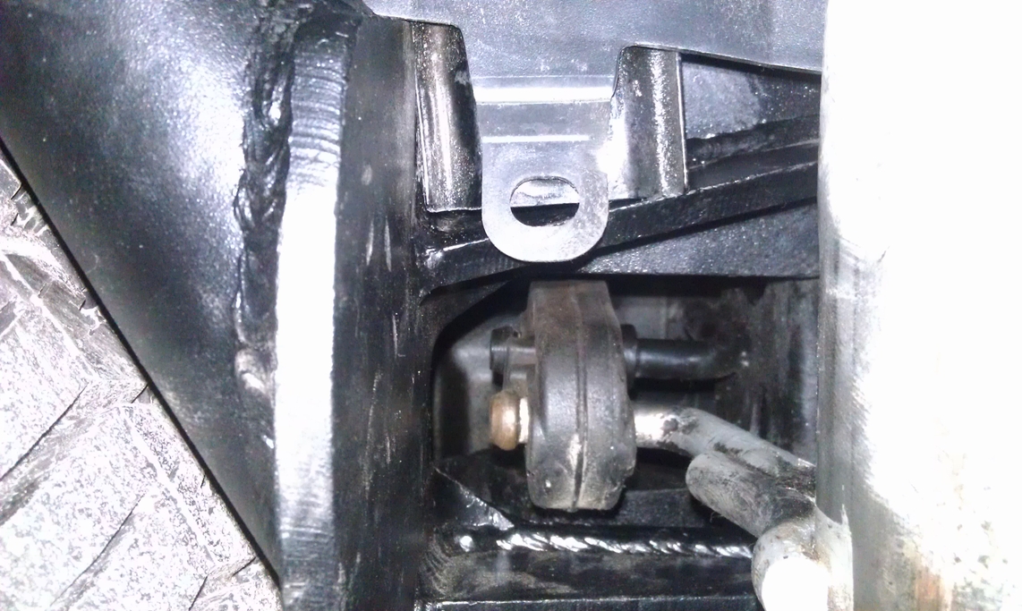

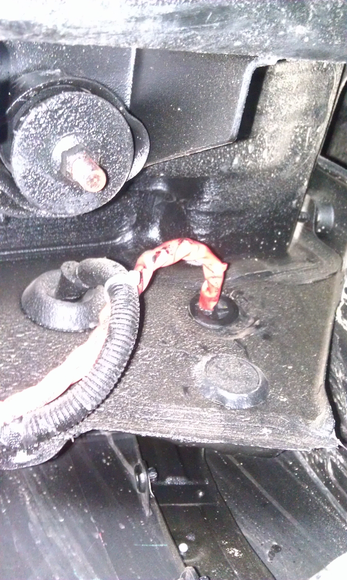

Пришлось колхозить переделывая дилерский.
