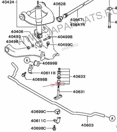

Скажите, у меня почему то вот эта шайба имеет ход верх-вниз(2-3мм) еще и задевает иногда об раму, скрип издает такой дурацкий
, хотел сверху подтянуть, а чет подлезть туды немогу
, слишком далеко до гайки,да и провода мешаются с патрубком, щас заказал комплект втулок на стаб-буду менять.
Кстате стаб смещен в сторону пасажира, поэтому наверно и линк пододвинут к раме и задеват этой шайбой.
Было у кого такое или не

Верхняя шайба нижней резинки имеет выступ, который входит в отверстие на раме и центрирует тягу 40631. При прослабленной затяжке шайба вылетает из отверстия, выступ раздавливается и тяга начинает тереться об отверстие.
Результат: разбитое отверстие и сточенная тяга.
Лечение: замена тяги и восстановление отверстия путем наварки краев или при большом отверстии вварки шайбы.
Рекомендация: регулярно проверять стойки передних и задних стабилизаторов.
