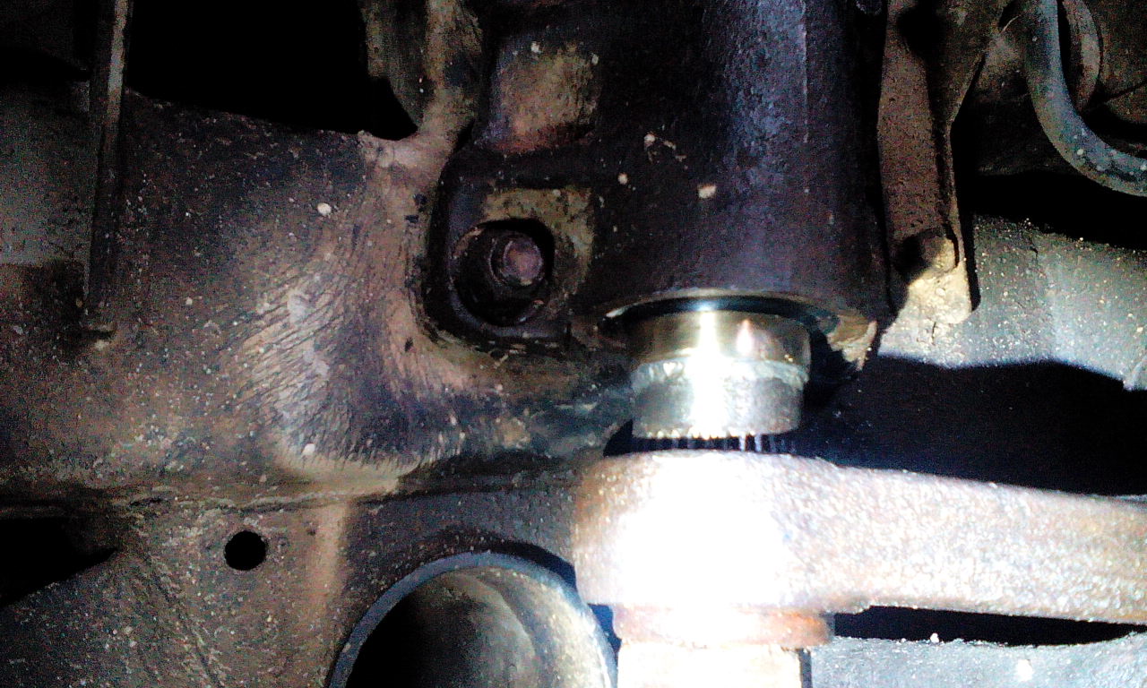

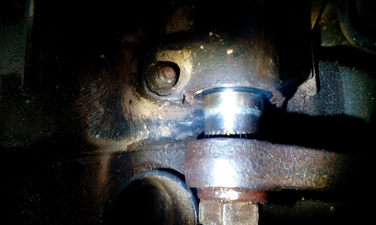

Приветствую Всех. Решил перебрать рулевой редуктор, а именно отдавал токарю вал сошки для проточки на нем места для латунной втулки под нижний сальник. Все получилось идеально. Поменял внутренние сальники Y-образный и наружной. Отходил 5 мес. и выдавило, все вытекло. Аккуратно поставил сальник обратно на машине, не снимая сошки, залил АТФ стал прокачивать систему вращением руля и снова все выдавило. Сальник нижний может быть не качественным? Или всетоки пробило Y- сальник? Заранее спасибо)))

Спасибо!) снял редуктор, разобрал. Оказалось съехала вниз латунная втулка и Y сальник не пижимался к втулке . Хотя когда я забирал у токаря вал он сказал, что прессом запресовывал. Взяв вал на втулке были зазубринки от резца я их 800-1000 шкуркой стал заполировывать и она стала проворачиватья я её посадил на красный резбовой клей, хватило на 5 месяцев. Сейчас я её припоял в низу и сделал плавный заход под сальник и пыльник. Пока все хорошо.

Это не дурь, а олово и втулка лезут. Поясняю, Втулка латунная высотой 40мм толщиной 0.7 мм. Вал проточен на 0.7 мм. Втулка упирается в кромку проточки на валу. Низ втулки припаян к валу. Пускай не красиво, а что это меняет??? Какая красота когда редуктор течёт? Зато все надёжно!!!

Пыльник нижний, на фото он новый стоит уже. А люфт в рулевом редукторе убираеться только болтом с верху?
