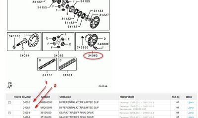

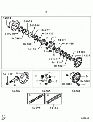

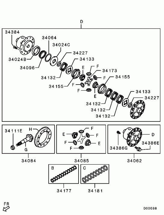

А вот тут http://japancars.ru/index.php?route=cat ... blk_id=220
(стр. 4) хорошо всё видно!)))

vadym писал(а):
Sfinks писал(а):Зачем в торсен тогда лить масло с присадакми LS? А ведь мануал именно это и требует!
Вот в этом хорошо бы было разобраться. Возможно в митсовском ЛСД трение играет определенную роль.

Sfinks писал(а):А вот тут http://japancars.ru/index.php?route=cat ... blk_id=220
:) что тут видно, что в L-200 стоит дисковый LSD, так это не секрет, он и Паджеро 2 применялся. Да и вроде его в первых комплектациях в спорты ставили.
Но митсубиси устанавливает разные LSD на разные модели, к примеру вот конкретный фотоотчет парень меняет червячный LSD как у нас, на дисковый от П-2, на машине Pajero Evo. https://www.drive2.ru/l/6694917/
Давайте подождем комментарии Дена Белого Волка, он реально наш редуктор снимал и менял, правда он уже писал про это в своем журнале, но люди не верят ::-D: ..... https://www.drive2.ru/l/2466217/

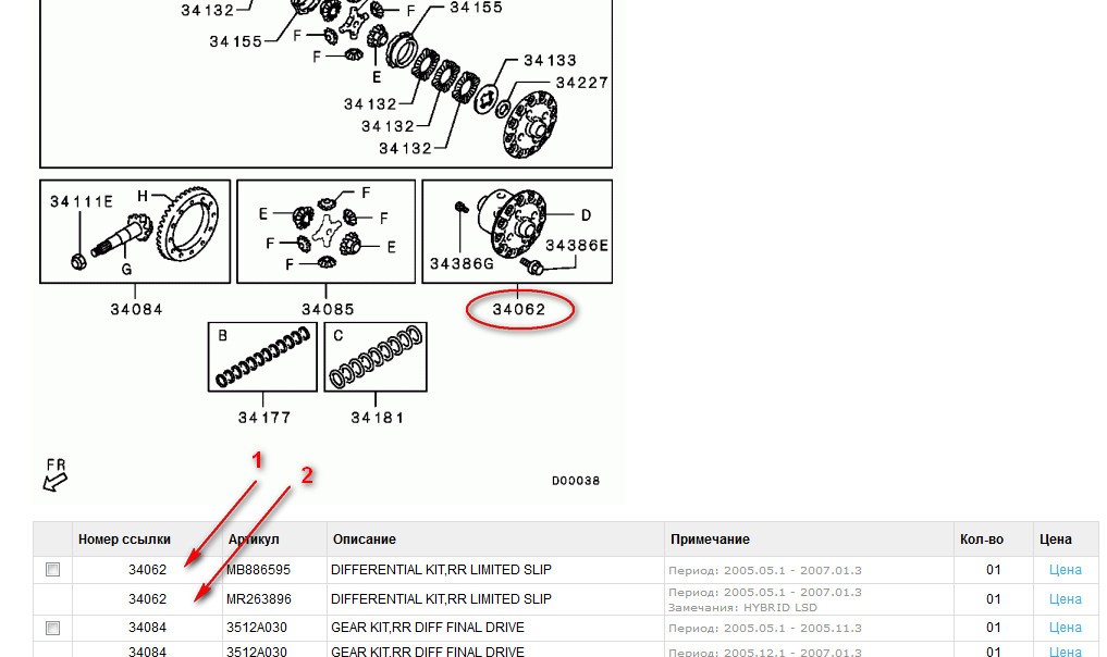

Тут видно каталожный номер:
34062 MR263896 DIFFERENTIAL KIT,RR LIMITED SLIP
MR263896 -это каталожный номер моего заднего дифференциала, у меня спорт 2000 года.

Sfinks писал(а): Тут видно каталожный номер:
Да, действительно в каталоге http://japancars.ru/index.php?route=cat ... blk_id=220 видно, что деталь с каталожным номером 34062 это диф с LSD и показана конструкция с фрикционными пластинами, только чуть ниже написано, что спорты комплектовались двумя различными типами диф. LSD - просто LSD (парт номер MB886595 ) и HYBRID LSD (парт номер MR263896 ) под одним и тем же каталожным номером 34062 . Я думаю, что на рисунке конструкция не гибридного LSD дифа. У меня кстати по моему вину каталог митсубиси ASA показывает такой же парт номер MR263896. У меня спорт 2003 г.
Давайте дождемся фоток нашего HYBRID LSD и тогда обсудим.
