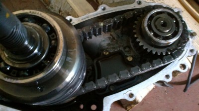

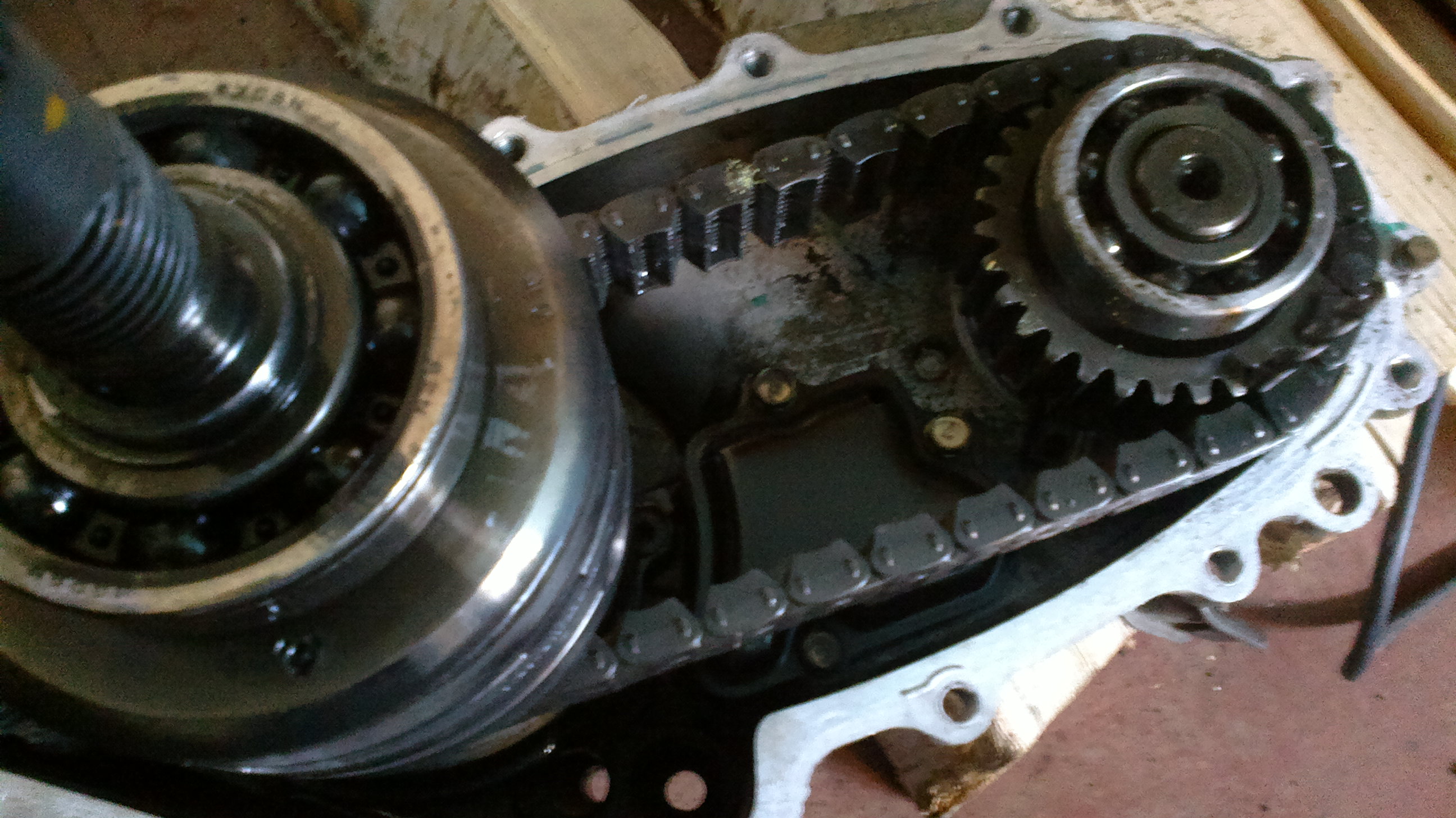

Приветствую всех. Вот и у меня затрещала цепь раздатки. Решил купить контрактную раздатку так как в магазине оригенальную цепь врядли купиш, а 15 рублей на один сезон как то не очень. На разборе оказались только от АКПП, но не беда кишки всёравно одинаковые. Располовинил приобретённую раздатку, вставил сверло на 6, прокурутил до упора. Хочу поинтересоваться у знающих людей. Это нормальная цепь? Фото прилагаю. Зарание спасибо.
Pajero2 93г. Автомат умер,воткнул механику-ЛЯПОТА ДА И ТОЛЬКО.
МИР ВАШЕМУ ДОМУ.
МИР ВАШЕМУ ДОМУ.
Re: Замена цепи в раздатке Super Select
[quote="Winston8549"]Приветствую всех. Вот и у меня затрещала цепь раздатки. Решил купить контрактную раздатку так как в магазине оригенальную цепь врядли купиш, а 15 рублей на один сезон как то не очень. На разборе оказались только от АКПП, но не беда кишки всёравно одинаковые. Располовинил приобретённую раздатку, вставил сверло на 6, прокурутил до упора. Хочу поинтересоваться у знающих людей. Это нормальная цепь? Фото прилагаю. Зарание спасибо.[
Очень сложно вот так вот определить, мое мнение, что даная цепь проходит, не знаю как долго, новая однозначно сидит плотнее, так сверло не загонишь.

Думаю фиговая цепь. имхо никаких провисов ветвей быть не должно. предположу что вытянутая, именно поэтому туда поместилось сверлоWinston8549 писал(а):Хочу поинтересоваться у знающих людей. Это нормальная цепь? Фото прилагаю. Зарание спасибо.

Я припоминаю, что тут на форуме где-то в ходе обсуждения выяснили, что хороших японских цепей нету. Т.е. то что принимают за хорошие японские цепи, это на самом деле хорошие американские цепи Borgwarner. Правда возможно их теперь в Китае делают... Не знаю. Но присматриваюсь только к Borgwarner.Серега Сахалин писал(а):DNK2002 писал(а):Пока из нормальных выходов это брать контрактную раздатку с хорошей японской цепью.
Помимо цепей ещё изнашиваются наверняка и звёздочки. если на изношенные звёздочки ставить новые цепи, то они быстро срабатываются. Поэтому важно при замене цепи ещё правильно диагоностировать состояние звёздочек. возможно и их менять нужно тоже. я вот не умею и не знаю методики как правильно звёздочки проверять на кондицию.
Вот на бензопилах считается правильным иметь три цепи и постоянно их менять. тогда и звёздочка ведущая, шина и сами цепи изнашиваются равномерно. тут тк не сделать, но и считаю неправильным "всю жизнь" менять одни цепи в раздатке при этом оставляя звёздочки

вот вот и я про то. сочетания изношенная цепь / хорошие звёзды или новая цепь / изношенные звёзди ведут к "ураганному" износу. может поэтому народ сетует, что мол цепь ставишь новую а она мол гуано - быстро изнашивается.Verner писал(а):Ну таки и я перебрал раздатку. Именно перебрал, а не просто заменил цепь. Цепь поставил б\у, шестерни тоже б\у, но с раздатки на которой проскальзывания не было. И кто сказал что шестерни не изнашиваются и менять их не надо? Внимательно сравнили шестерни и заметили что диаметр не изменился, видимо отсюда и есть поверье что они вечные, но на изношенной шестерне изменяется форма зуба! Он становится более тонким, соответственно рабочее расстояние между зубами увеличивается, поэтому новые цепи на сильно изношенных шестернях быстро выходят из строя. К тому же из-за изменившейся формы зуба цепь осаживается на шестерни глубже и её провисание между шестернями больше. ПС Старую цепь переклепал и оставил в запас вместе с шестернями на которых она работала.
хорошо знать как дефектовать звёздочки правильно
