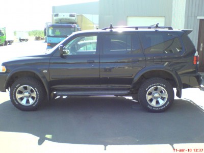

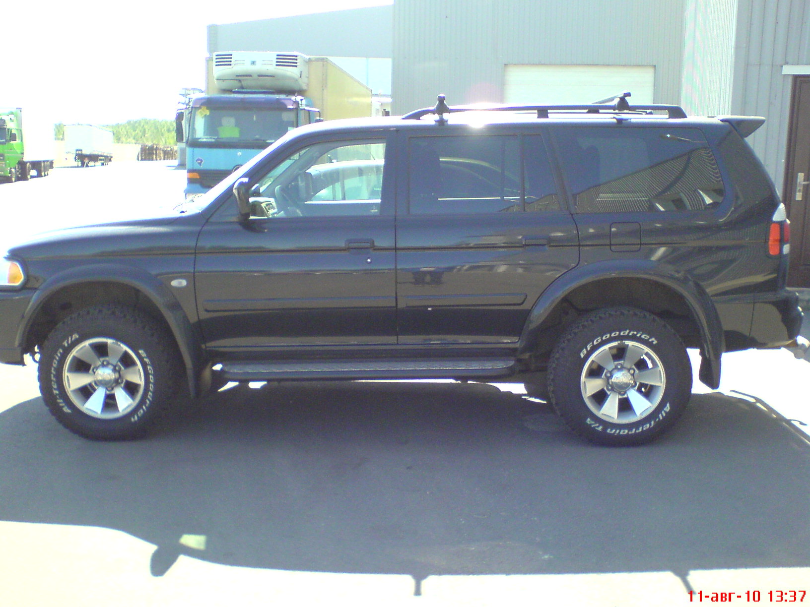

Re: Решил проблему пробиваемости задней подвески (часть трет
Вот и я решил заняться улучшением задней подвески , надоели пробои и раскачивание машины на неровностях.
Вчера мне установили пружины от Pajero II коротыша усиленные, аналог suplex 20088, RD5965 Kayaba. Пружины по высоте даже чуть меньше тех, которые сняли с моей машины, но пруток толще, видно даже на глаз. Амортизаторы решил пока не трогать, т. к. они в хорошем состоянии и пробег небольшой. Меняли в паджеросервисе на Индустриальном, все заняло около часа.
Выехал на дорогу, машину не узнать, она стала как-то собраннее(не жестче), дорогу держит на отлично, легко, без кренов, входит в повороты, неровности стала проходить четко, не раскачиваясь. Как будто так и должно быть с завода. Стало как-то приятнее управлять даже.
Визуально зад поднялся всего на 3-4 сантиметра,передние торсионы не крутил и сильно пока не грузил. Пружины обошлись чуть меньше 3т.р. за пару. Хода амортизаторов вполне хватает.
Наверное, какие-то выводы делать еще рано, но пока только одни положительные эмоции.
Вообщем мне нравиться.
