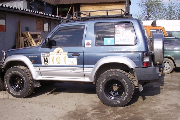

А вот и моя обувка BFG 33 12.5 на крамзах лидерах -25

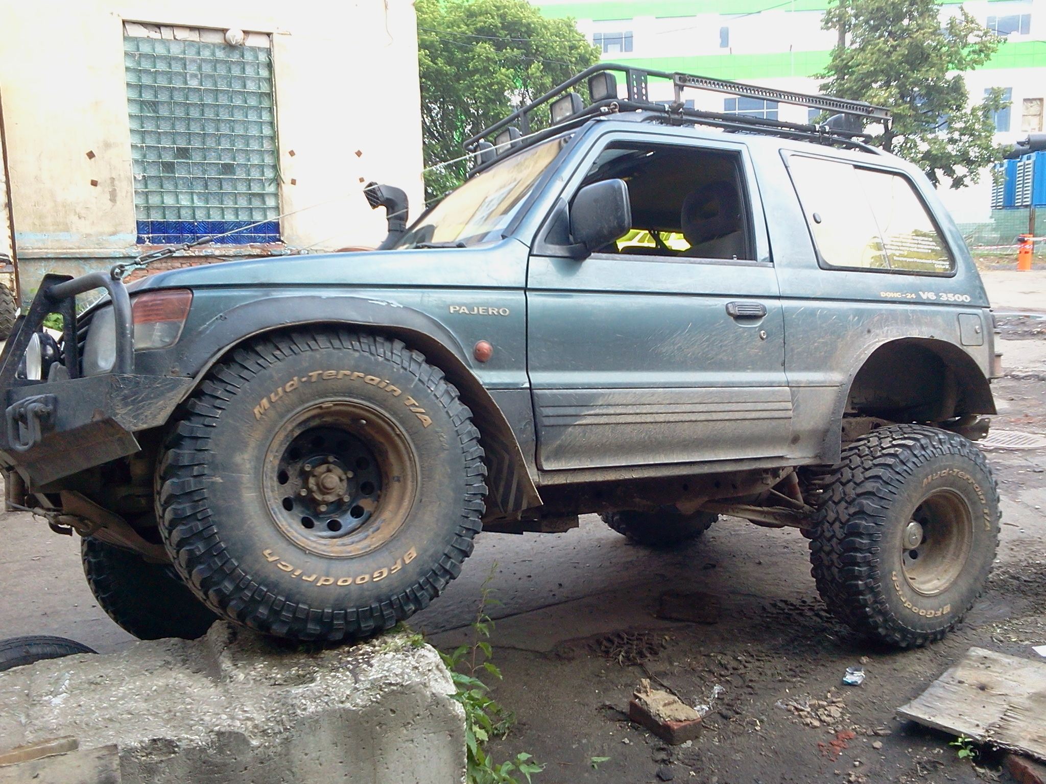

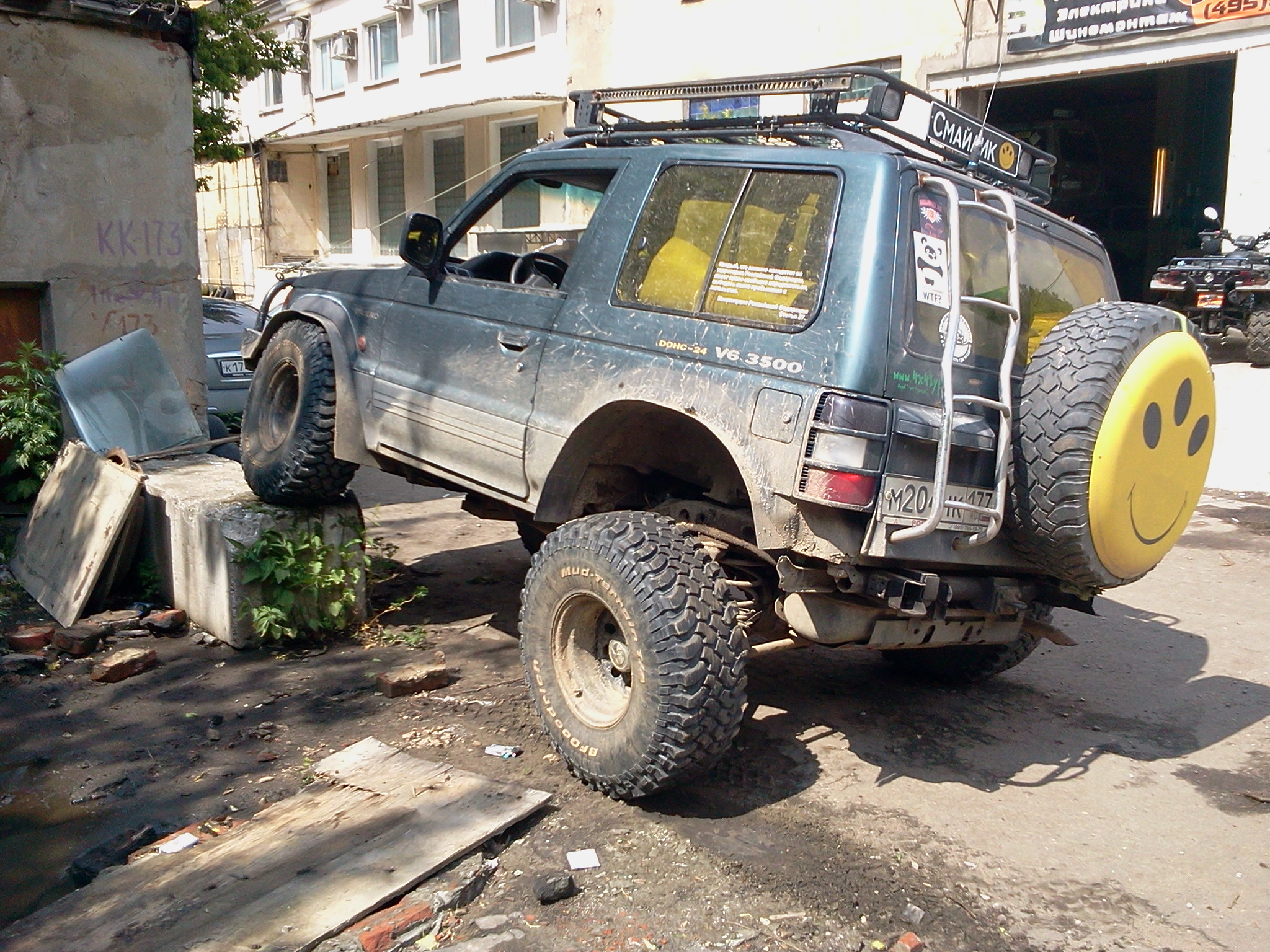

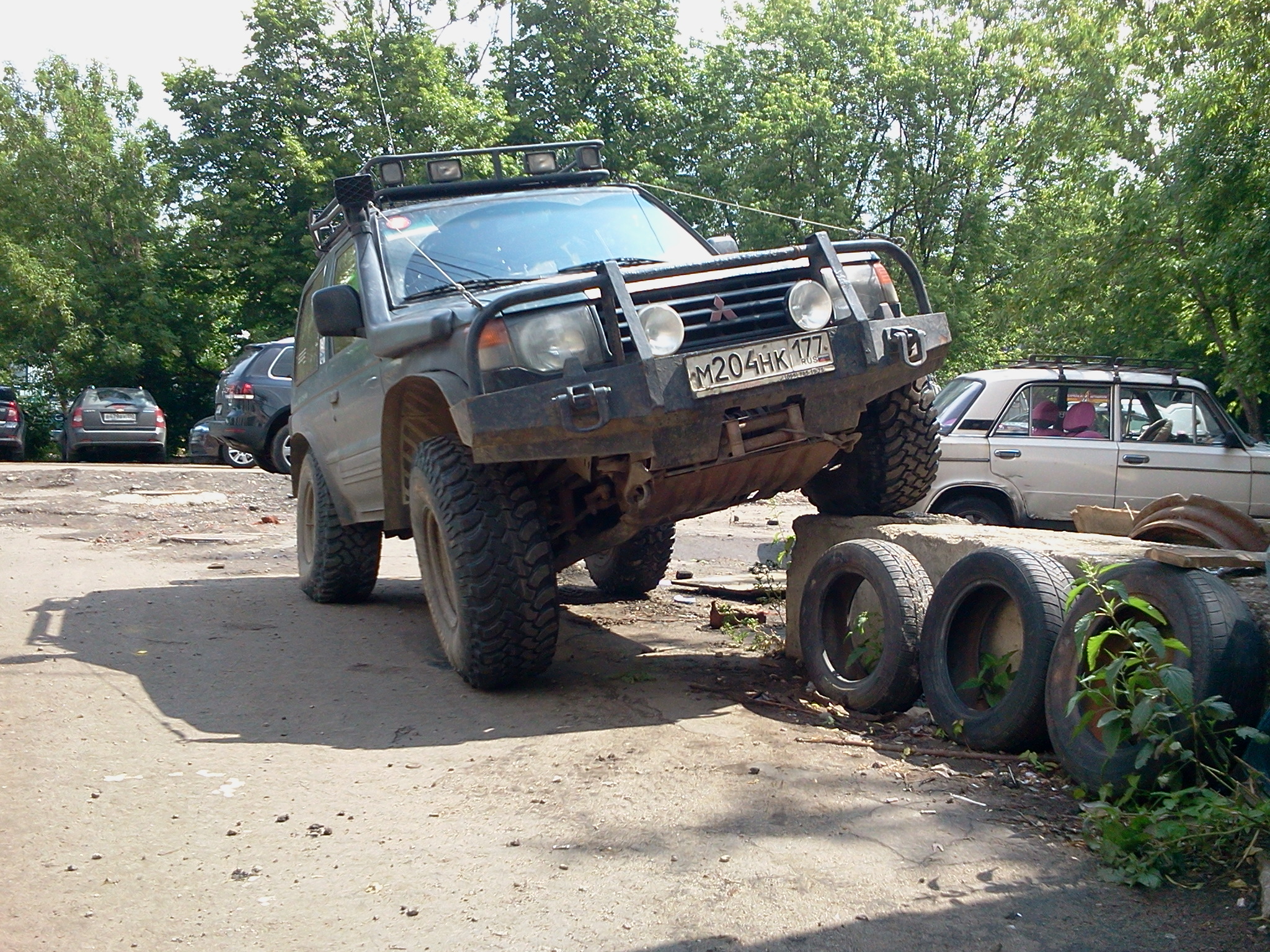

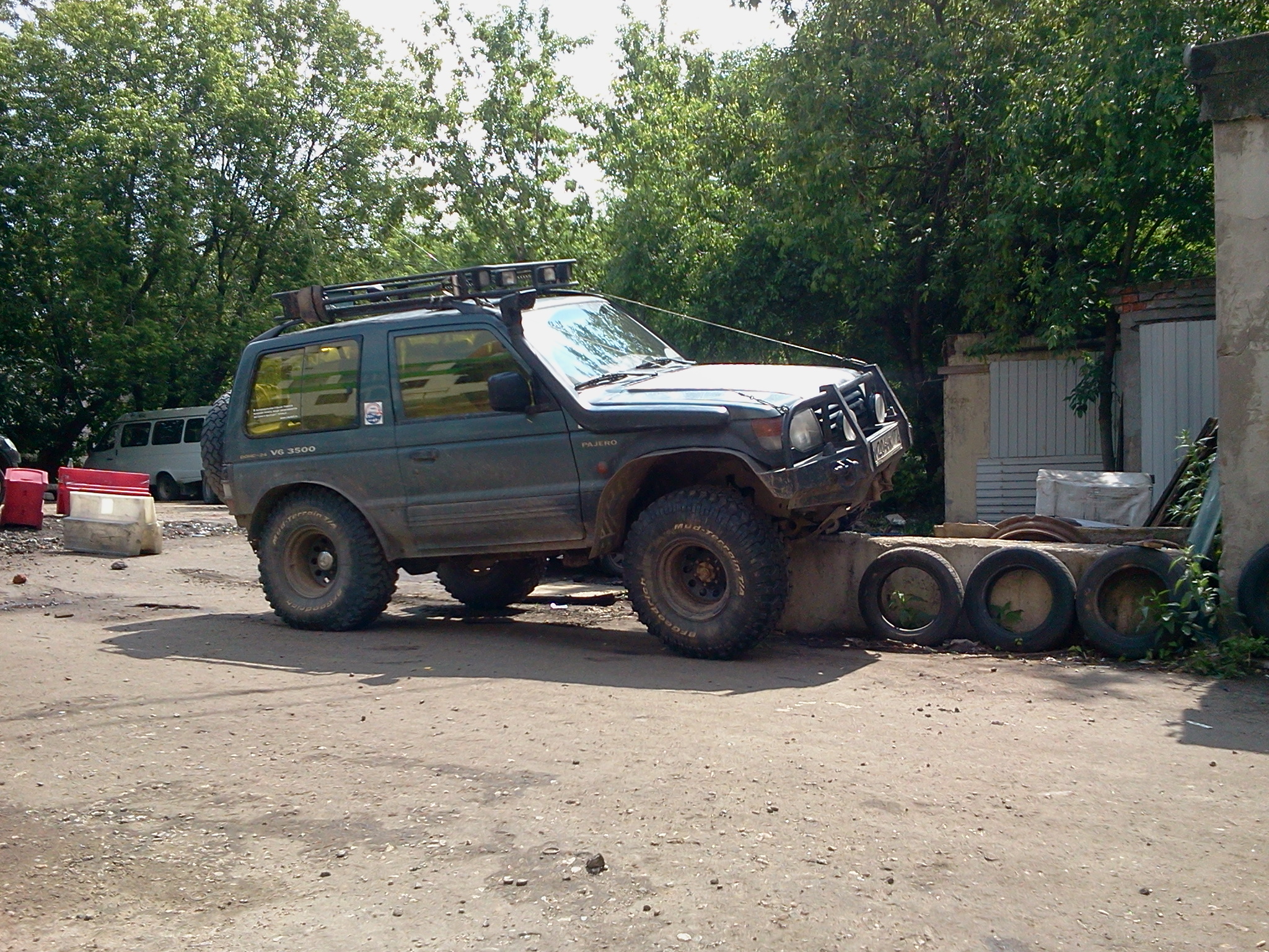

35-ы без стабилизаторов ::-D:

Вот все круто... Мне очень нравиться. Но никак не пойму. У меня -10 вылет, и за арки выходит аж на 5 см резина. Ну пусть у КРАМЗов ширина 8", это понятно. За счет расширителей чтоль эффект такой?? :*SCRATCH*:

Хз, возможно за счет расширителей.

Угу. С расширителями почти не выходит за них на -25 вылете.

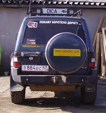

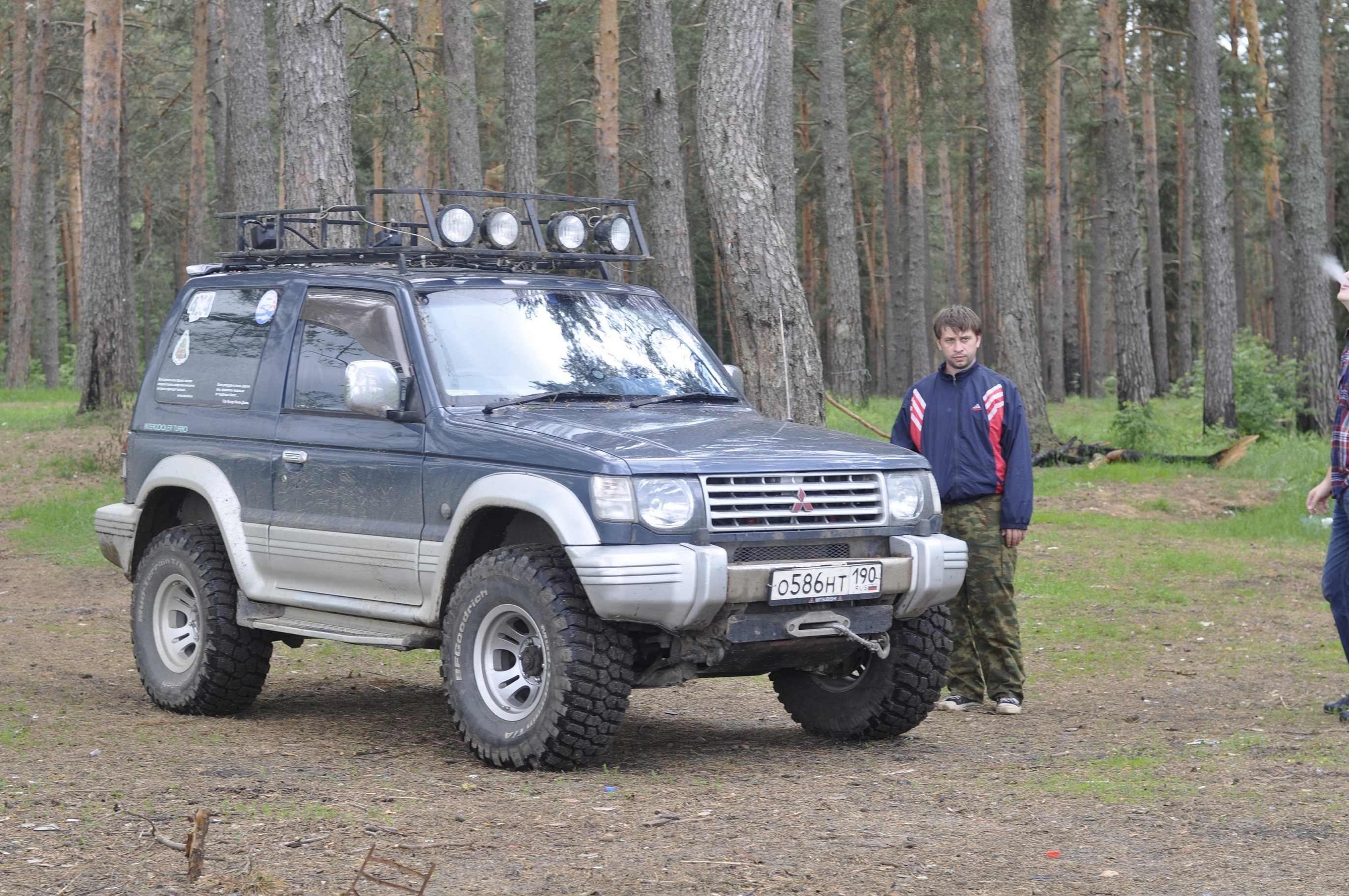

Вот моя на -25 вылете , резина 285/75/16

dkolesn писал(а):
Смайлик писал(а):35-ы без стабилизаторов ::-D:
Нихера себе артикуляция :=-O: . Тоже так хочу... Что сделал с подвеской? Я так понимаю стабов уже нет? ::-D: С такими колёсьями подшипники жувут долго? Смотрится машина зачётно!!! :*THUMBS UP*: Как едет в каках?
Со стабилизатором ::-D: Видишь суслика? Я нет. Вот и думай, надо оно тебе, или проще подвеску в порядок привести и более длинные линки воткнуть ::-D:

dkolesn писал(а): И, что совсем не вылетает стаб?
Нет. А с чего ему вылетать?

Снимая стаб главное мост не забыдь привезать (ограничители хода) а то при обрыве уха аморта геморно будет пружина на родину возвращать :;-):
И передний до кучи лучше не снимать а то машина в колеях совсем валкая становиться...передний после экспериментов вернул на место :)

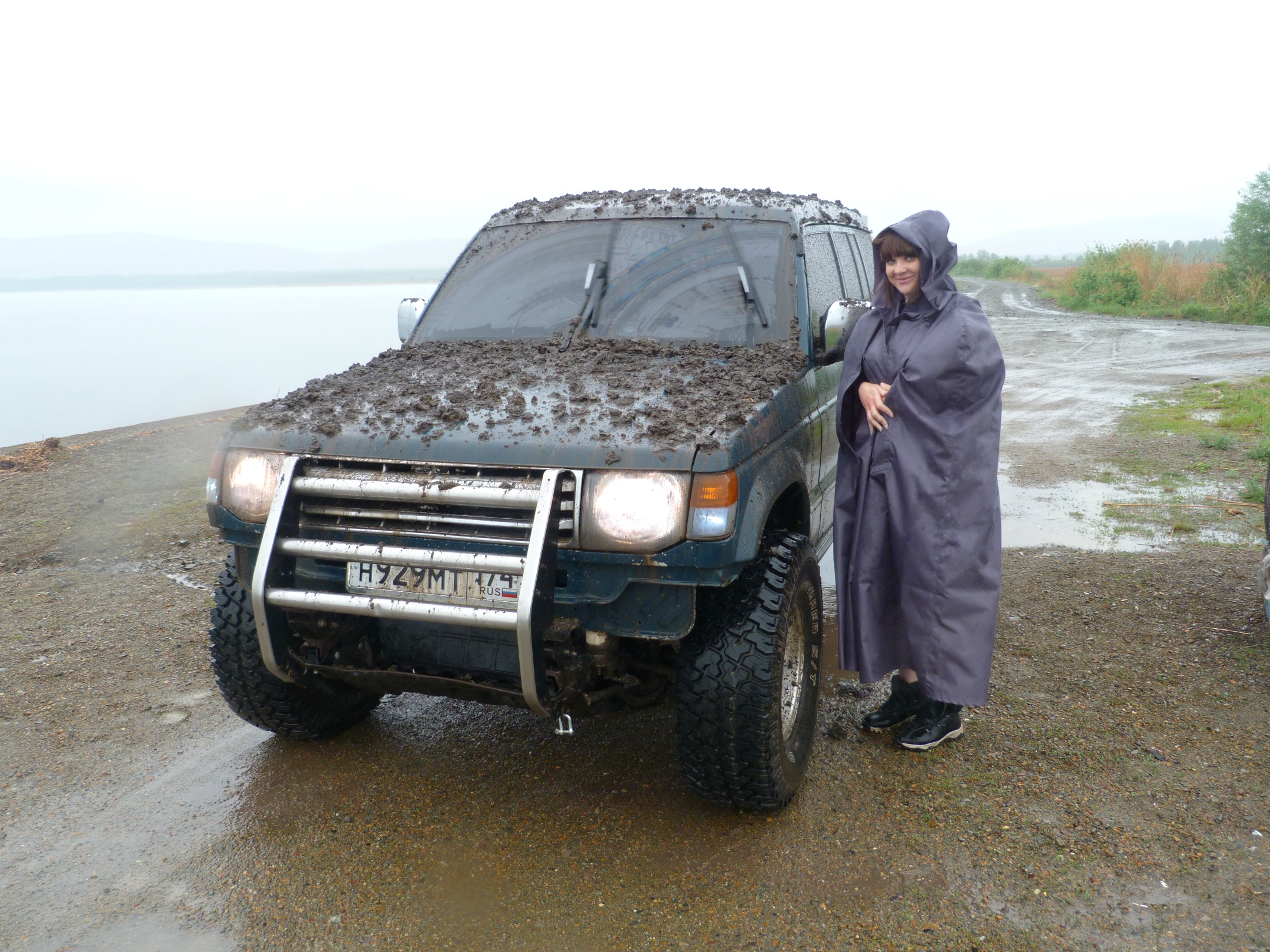

Чтобы все вернуть в правильно русло ВОТ!

Эт что за какашки сверху накиданы? Да еще так ровно? ::-D: ::-P:

Под струю попал при эвакуации, 100 пудов

AltayAlex писал(а):Эт что за какашки сверху накиданы? Да еще так ровно? ::-D: ::-P:
Ну как что за какашки? Я их понимаешь аккуратно выкладывал, а вы сцуки не оценили! :razdrajen:
Погоняй на 33/12,5 с -13 вылетом без фендеров по грязьке и Господь снизпошлет тебе такие же ровные и аккуратно уложенные каки :*VICTORY*:

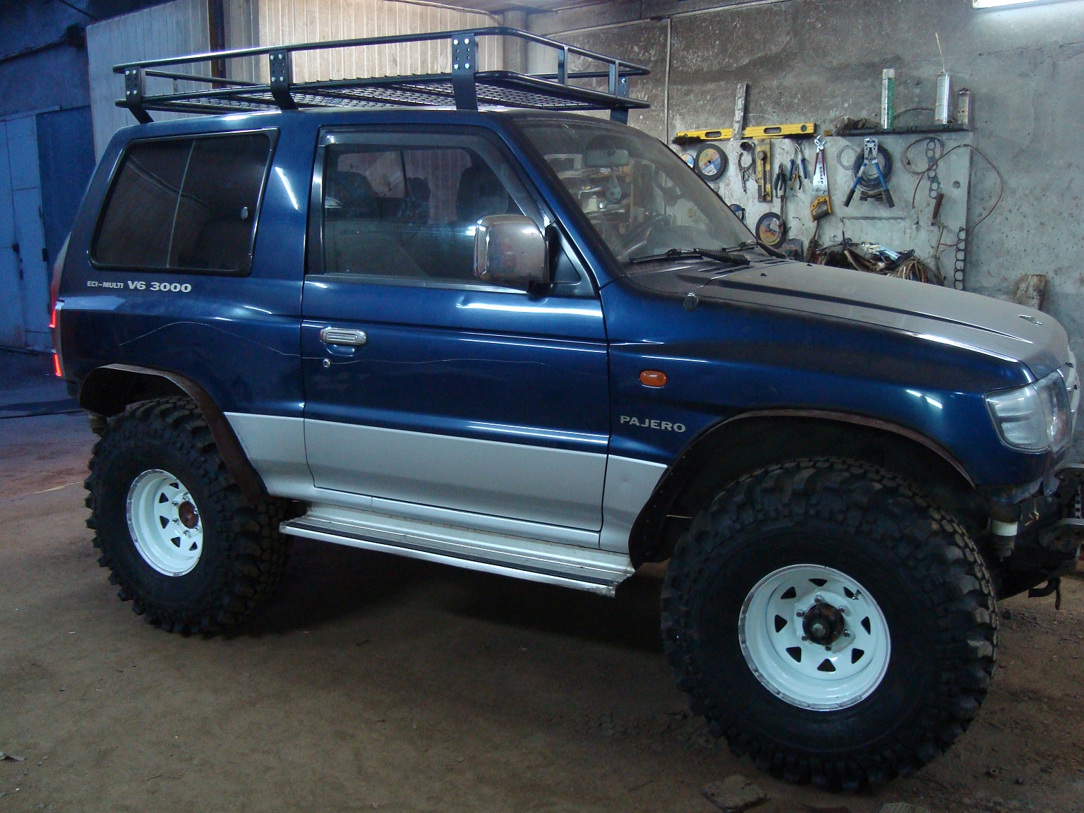

Шины Simex Extreme Trekker 35/12.5/15, диски -20. Задний стабилизатор ампутирован :*YES*:

The Max писал(а):Шины Simex Extreme Trekker 35/12.5/15, диски -20. Задний стабилизатор ампутирован :*YES*:
А что делалось чтобы вошли такие колесики(кроме резки арок)?

глазам своим не веришь? на фотки еще раз посмотри.

ох красота с симексами....ну точно после куперов 35 , поставлю симексы 35 ))))
еще просматривается бодик где то 2"
