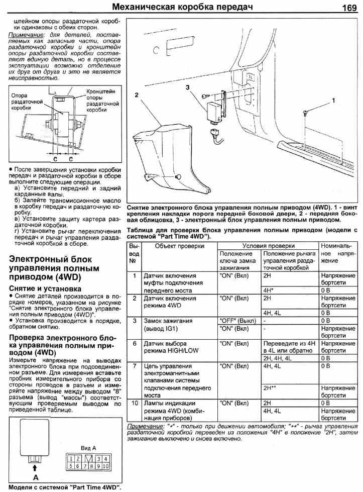

Их как минимум три - один на переднем мосту, два на раздатке. Датчики подключены к блоку управления включением переднего моста. От команд датчиков на раздатке, выдаются команды управления на пневмоклапана. От состояния всех датчиков при выполнении команд подключения привода зависит индикация на приборной панели. Индикация выводится с блока управления приводом.
Прочитай тему - все описано.

к этим датчикам реально добраться (те что на раздатке два и на пер. мосту) с ямы ничего не снимая, может кто фото выложит где находятся эти датчики, вроде бы там один датчик отвечает за лампу индикации на приборной панели, и какой из них

Сообщение vitalik3311 »
( Индикация выводится с блока управления приводом.)
а кто скажет много раз упоминался этот блок а где он стоит и как выглидит

Сообщение ma03 »
vitalik3311 писал(а):( Индикация выводится с блока управления приводом.)
Огромное БГ :smt041
