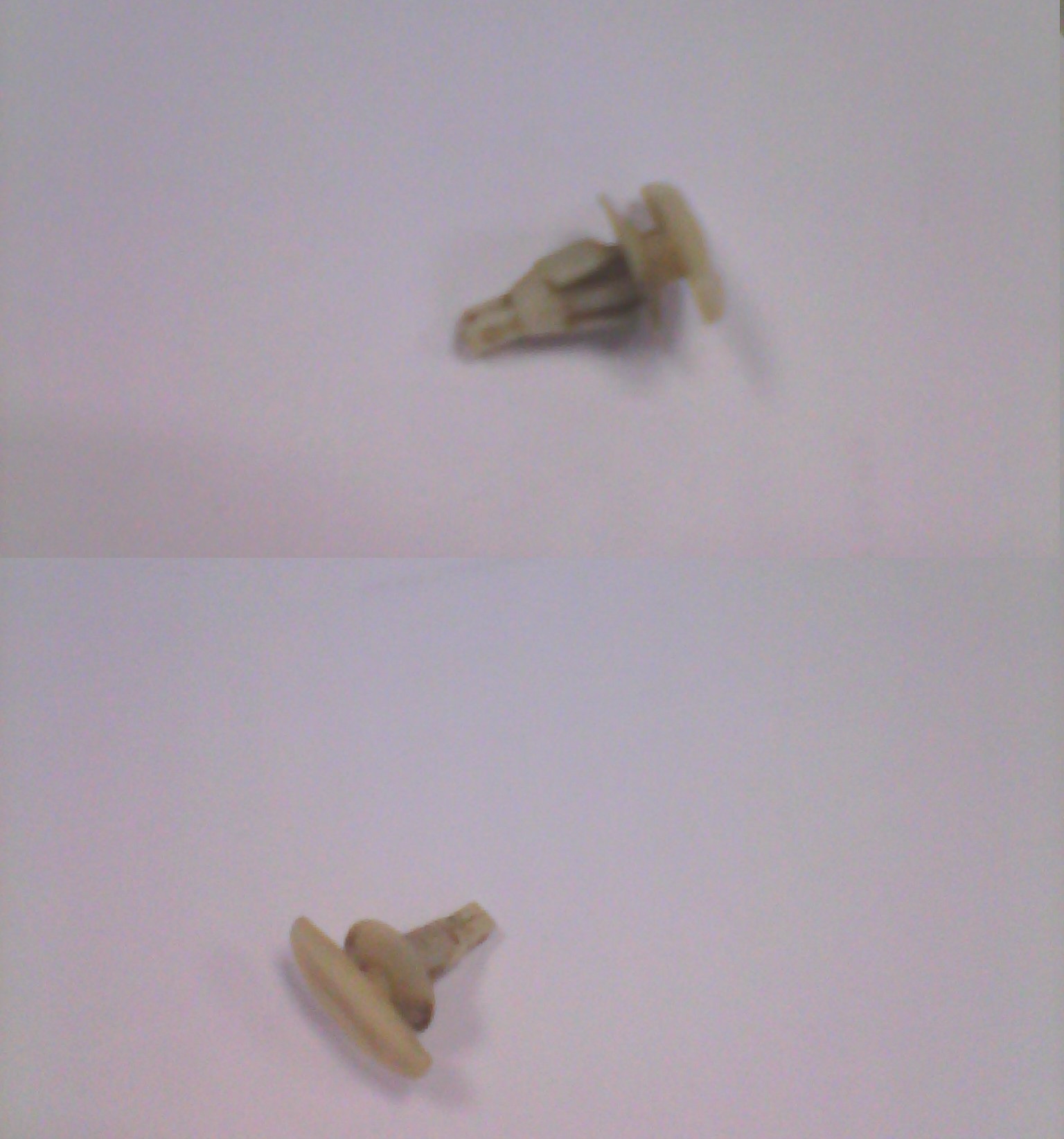

От старости сломалось штук пять клипс на резиновом уплотнителе дверей. В основном снизу. Сунулся в Exist. Он мне выдал цену на эту клипсу под номером MU481283 от 83 до 178 рублей. Я чуть со стула не упал. Аналогов не дает. В инете поискал - нет ничего. По автомагазинам для ТАЗов прошелся - ничего похожего. Может кто сталкивался? От чего подходит?

Hyundai/Kia 82132-27100 Фиксатор уплотнителя двери

держи http://www.aliexpress.com/item/100PCS-F ... 26972.htmlCaptain Sergio писал(а):От старости сломалось штук пять клипс на резиновом уплотнителе дверей. В основном снизу. Сунулся в Exist. Он мне выдал цену на эту клипсу под номером MU481283 от 83 до 178 рублей. Я чуть со стула не упал. Аналогов не дает. В инете поискал - нет ничего. По автомагазинам для ТАЗов прошелся - ничего похожего. Может кто сталкивался? От чего подходит?
